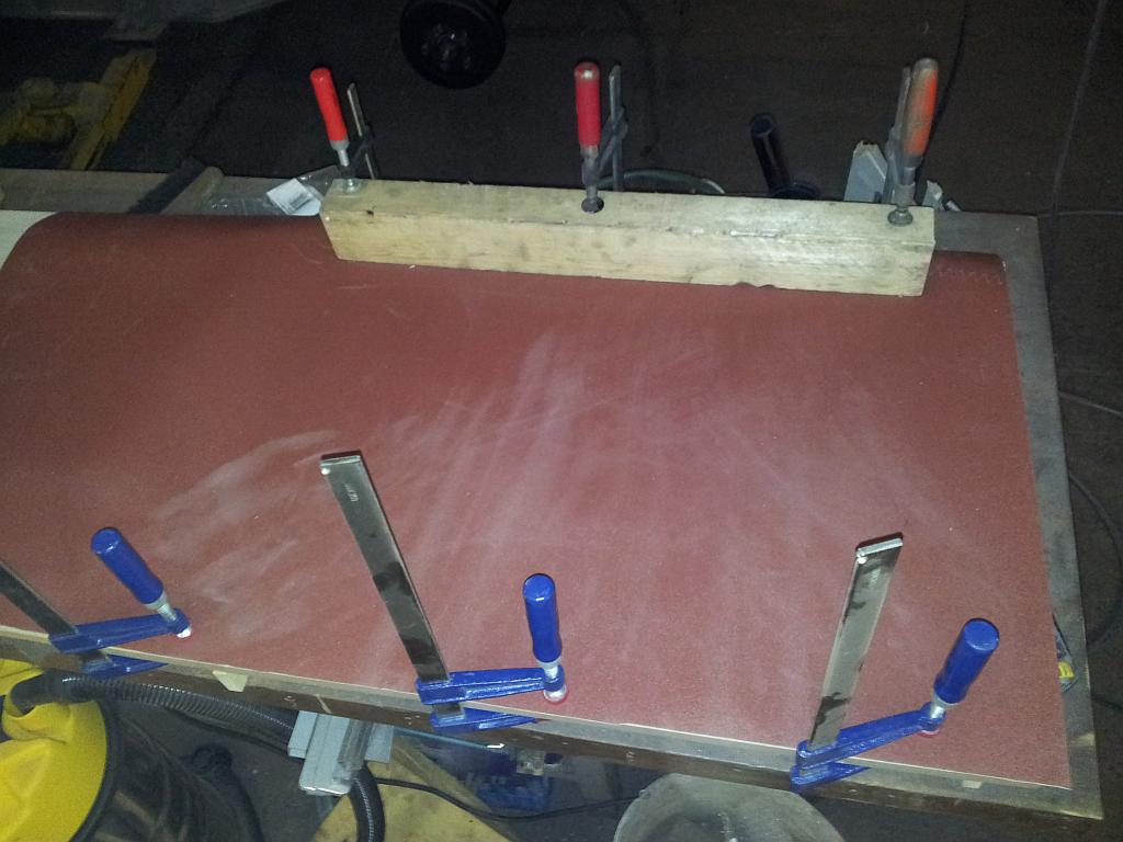

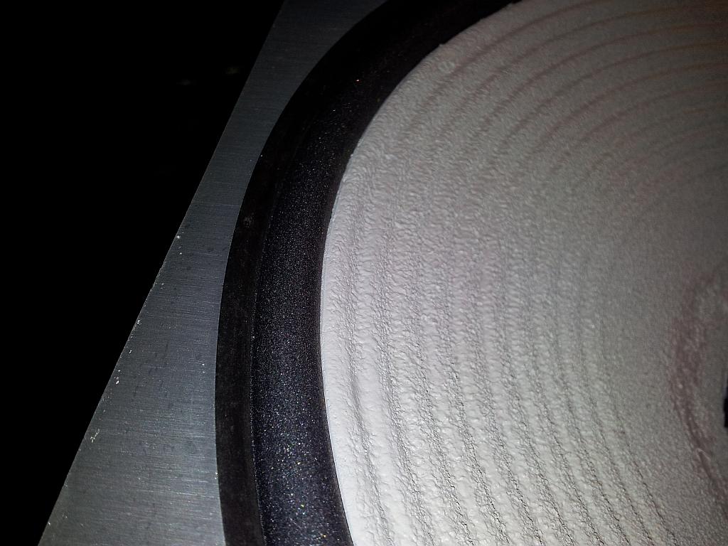

    Noch ein kleiner Nachtrag vom Scheunenfund zum Mauerblümchen.
    http://www.diy-hifi-forum.eu/forum/p...ictureid=14461
    So wurden mir die Gehäuse hinterlassen.
    http://www.diy-hifi-forum.eu/forum/p...ictureid=14464
    Erstmal glatt geschliffen und geschaut was übrigbleibt.
    http://www.diy-hifi-forum.eu/forum/p...ictureid=14465
    dann verspachtelt.
    http://www.diy-hifi-forum.eu/forum/p...ictureid=14466
    da muss neues Furnier d'rauf
    http://www.diy-hifi-forum.eu/forum/p...ictureid=14469
    hab' mich für die Kraftkleber Methode entschieden
    http://www.diy-hifi-forum.eu/forum/p...ictureid=14470
    Eine sogenannte Holzhammer Behandlung
    http://www.diy-hifi-forum.eu/forum/p...ictureid=14467
    Wichtig dabei ist, das die Kanten absolut bündig sind, sonst besitzt das Furnier dort keine Haftung und reisst wieder aus.
    Das gefügte Furnier muss auch möglichst sauber an einander gestossen sein, sonst quillt dort der Pattex durch.
    Die Kanten hatte ich sorgfältig nochmals mit Furnierklebeband "gesichert", sind aber trotzdem eingerissen. In Längsrichtung des Strukturverlauf's.
    Quer zum Furnier ließ sich das recht dünne Holz (0,4 mm) mit einem Messer ganz gut schneiden. Zum Pattexfurnieren kann ich in Zukunft nur dickere Stärken empfehlen. Wegen mehr "Schleiffutter".
    http://www.diy-hifi-forum.eu/forum/p...ictureid=14472
    Geschliffen wurde dann mit 80-er, 120-er und 180-er Körnung.
    Dann einmal gewässert und mit 240-er nachgeschliffen. Einmal mit Leinölfirnis gesättigt und auspoliert.
    Danach war noch eine Nachbehandlung nötig, da an den Fugen der Kleber sich durchgesaugt hatte.
    Dann nochmal mit 240-er feingeschliffen, nochmal eingeölt und von Hand mit Leinentuch auspoliert.
    Danach die Front und Rückwand nachgeschwärzt.
    Die Front wurde dabei mit Spraydose sanft überlackiert, die Rückwand nur mit Lasur mittels eines Lappens ausgestrichen.
    Zumindest haben sie jetzt eine Kratzer freie Öberfläche im "Used Look".

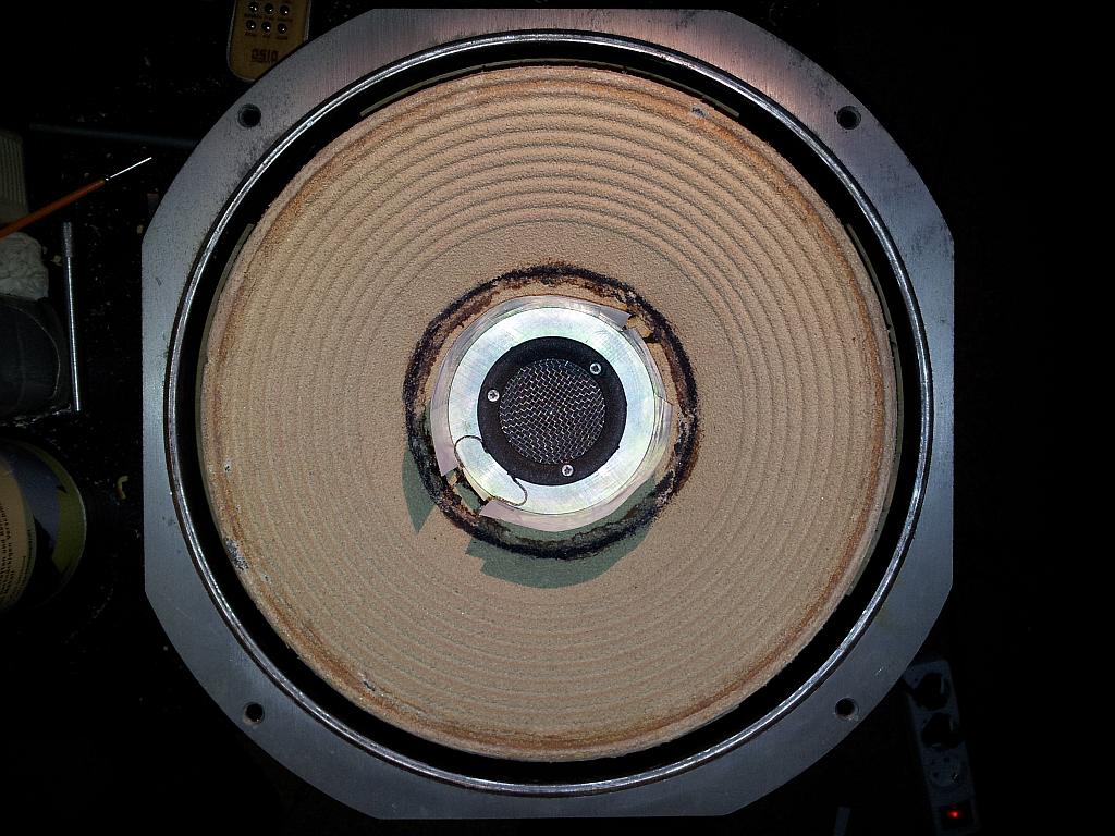

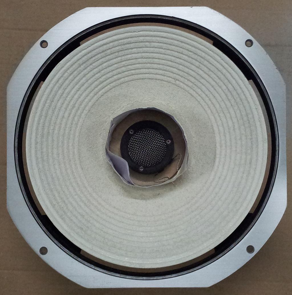

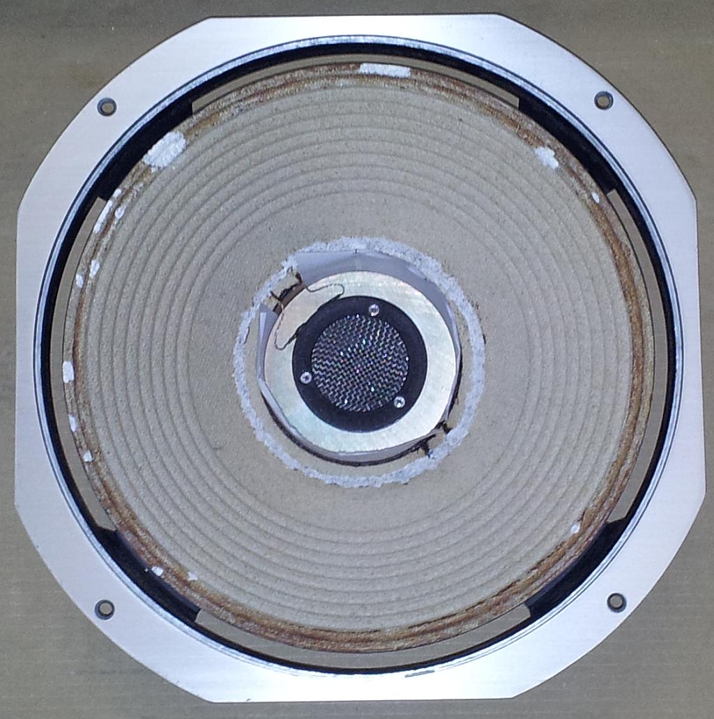

    Hallo Ollie!Vielen Dank für die ausführliche Geschichte über die Wiederherstellung von jbl le14c-Lautsprechern.Ich habe die gleichen Sprecher und möchte sie auch wiederbeleben.Daher haben sich viele Fragen angesammelt, ich hoffe, Sie helfen mir.Einer der Hochtöner funktioniert nicht, ich habe die Schutzabdeckung entfernt, aber ich kann den Hochtöner selbst nicht entfernen.Ist es geklebt oder hält es sein Magnetfeld so?Ich schreibe durch einen Übersetzer, also entschuldige mich, wenn etwas nicht glatt ist.))
    Regards Andrey
  • 17.01.2021, 09:45
    hoschibill
    Hallo Andrey :)
    Der Hochtöner ist nicht geklebt, sitzt aber recht fest auf zwei Zentrierstiften. Aufgrund des Alters der Chassis ist es auch möglich, dass Korrosion den Hochtöner festhält. Mittels vorsichtigem hebeln sollte sich der Hochtöner lösen lassen.
    Gruß Olli
  • 17.01.2021, 09:52
    Jumbo
    [QUOTE = hoschibill; 296154] Здравствуйте Андрей Твитер :)
    не приклеен, но довольно прочно сидит на двух центрирующих штифтттифт Из-за шасси автомобиля также возможно, что коррозия может удерживать твитер на месте. Громкоговоритель должен быть ослаблен, если его осторожно повернуть.
    Привет, Олли [/ QUOTE]
    [COLOR = rgba (0, 0, 0, 0.87)] Привет Олли !!! Спасибо за ответы. Я пробовал тянуть, но страшно, рука может сломаться и повредить диффузор динамика. Значит, остается только на шортах? Не приклеен? А если из шприца с ацетоном, как вы думаете?

    Ich werfe auch mal einen Übersetzer an und übersetze das:
    in das hier:
    Hallo Olly !!! Vielen Dank für die Antworten. Ich habe versucht zu ziehen, aber es ist beängstigend, mein Arm könnte brechen und den Lautsprecherkonus beschädigen. Es bleibt also einfach auf der Hose? Nicht geklebt? Und wenn aus einer Spritze mit Aceton, was denken Sie?
    Das ist immer noch was holprig, aber man kann glaube ich verstehen, was gemeint ist. :cool:

    Hallo!Ich hoffe ich habe nichts schlechtes gesagt.Was gibt es zu tun?Wie ist es notwendig zu kommunizieren.:)

    Aceton wird Dir dabei nicht helfen, da es keinen Klebstoff gibt, der gelöst werden muss. Du kannst versuchen, mit einem Schraubendrehergriff seitlich gegen den Hochtöner zu klopfen, Vibration kann helfen, die Korrosion der Zentrierstifte zu lösen.
    Gruß Olli

    Ich habe es bereits versucht, einen Holzstab genommen und mit einem Hammer geklopft, bis es funktioniert.Er wärmte sich auf keinen Fall mit einem Haartrockner auf.:(
  • 17.01.2021, 11:12
    hoschibill
    Du kannst versuchen, einen Schlitz Schraubendreher am Ende zu biegen und die Klinge anzuschleifen, so dass Du ihn dann zwischen Polplatte und Hochtöner klopfen kannst. Natürlich vorsichtig.
  • 17.01.2021, 11:29
    Jumbo
  • 17.01.2021, 11:34
    hoschibill
    Das hast Du eben schon mal gepostet. Bedeutet das, dass Du den Hochtöner abbekommen hast?

    Anhang 58428 :)Ich habe den Birkenstock zerbrochen, aber der Hochtöner hat sich nicht einmal bewegt.[COLOR = rgba (0, 0, 0, 0.87)] volume_up content_copy общий ресурс [/ COLOR][COLOR = rgba (0, 0, 0, 0.87)] [/ COLOR]
    Vielleicht ist er in einer Klippe, klingelt nicht.
  • 17.01.2021, 12:41
    hoschibill

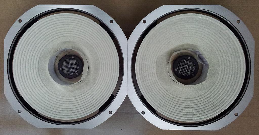

    Du kannst auch versuchen, den Gussring des Hochtöners vorsichtig mit einer großen Armaturenzange greifen und so versuchen, die Oxidation zu lösen. Dabei nicht zu fest drücken, damit der Ring nicht bricht.
  • 17.01.2021, 12:50
    Jumbo
    : yahoo: Juhuuu!!! Ich habe es geschafft!!!Indem ich mit einem Stock auf den Hochtöner klopfte, machte ich etwas Ähnliches, wie Ollie empfahl. Zuerst habe ich ihn lange geschaukelt, er begann nachzugeben, dann habe ich diesen Haken hier in den Schlitz gesteckt und ihn langsam im Kreis hochgezogen. Auf der Spule nicht verstehen, ist das Sehvermögen nicht mehr das gleiche )), morgen Nachmittag werde ich studieren.
    Ollie, ich danke dir!!! Aber das ist noch nicht alles ))

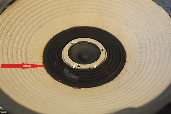

    Anhang 58433Das ist der Haken, den ich gemacht habe. Es ist so eine kleine Sache, aber es ist, als würde man ein Flugzeug reparieren.

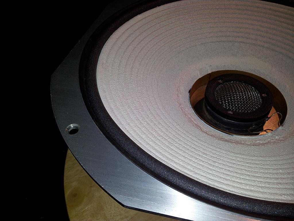

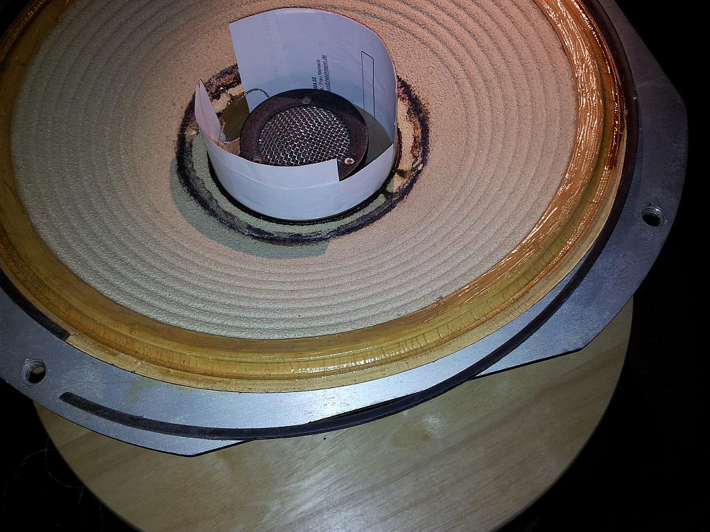

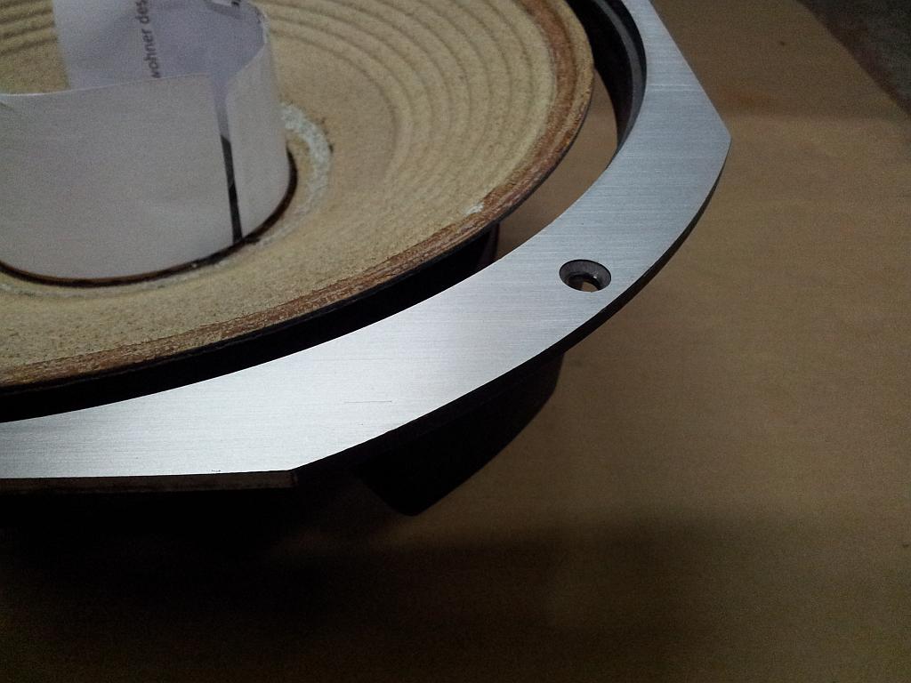

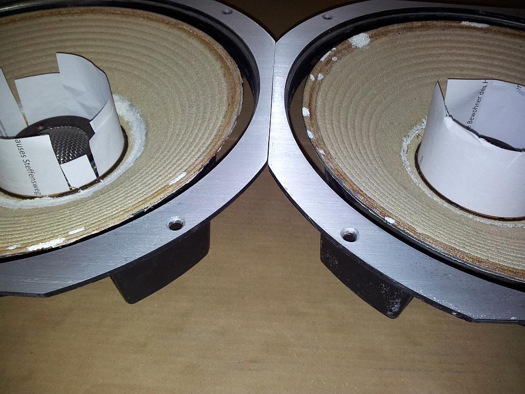

    Anhang 58437Anhang 58438Ich werde einen Handwerker beauftragen, eine Rückspulung vorzunehmen.
  • 17.01.2021, 14:04
    hoschibill
    Puh, die hat gelitten. Ich hoffe, dass Du jemanden findest, der Dir die Spule neu wickeln kann. Ich würde dann beide Hochtöner machen lassen, damit sie hinterher wieder gleich sind. Alternativ kannst Du versuchen, ob Du passende Reconekits C8RLE20 findest.

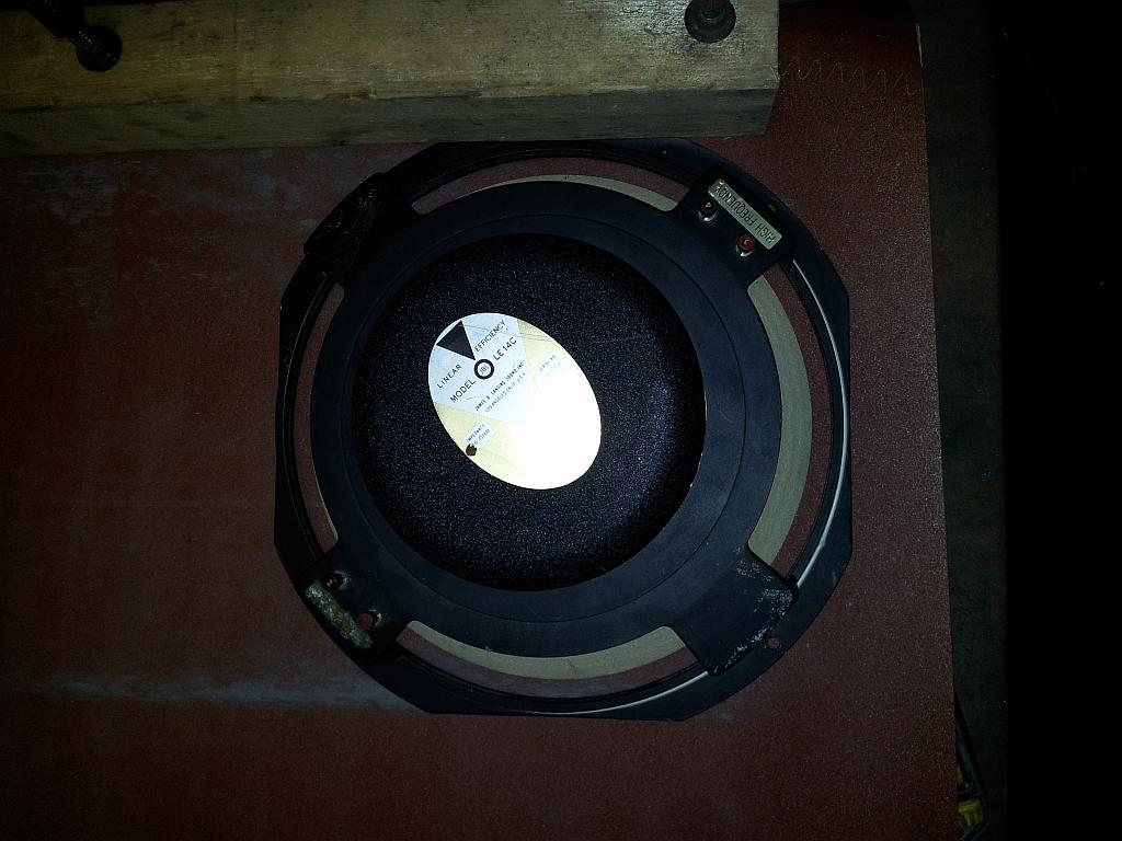

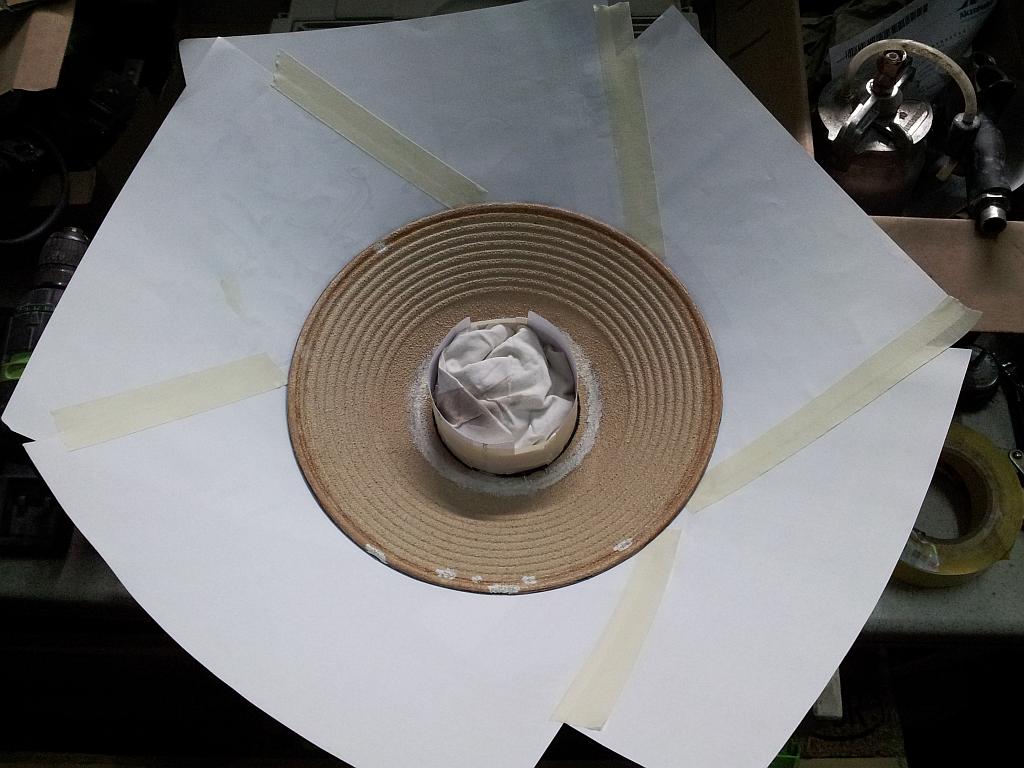

    Hallo, Ollie! Können Sie mir bitte sagen, ob Sie den Dämpfer wie auf dem Foto geändert haben. Ich habe einen gerissenen, den ich ersetzen muss und kann ihn nicht finden.
    Anhang 58456

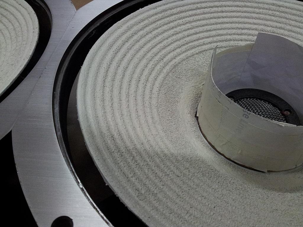

  • 17.01.2021, 18:21
    hoschibill
    Ich konnte meine vorderen Zentrierspinnen glücklicherweise retten. Ich habe sie von den Kleberesten mittels Aceton befreit und mit einem Edding schwarz eingefärbt. Ich wüsste auch nicht, wo man passende Spinnen bekommen könnte, da die LE-14C Spinnen von der Form passend zum Klemmring des Hochtöners sind.

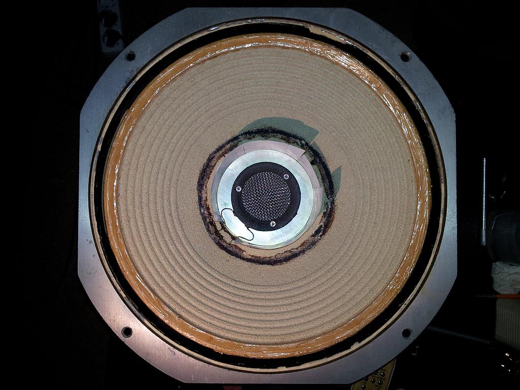

    Hallo, Ollie! Ich brauche Ihre Hilfe. Ich habe einen Hochtöner zu einem Hochtöner-Reparateur gebracht und weiß nicht, welchen Widerstand die Spule haben sollte? In Japan wird er für einen 8-Ohm-Lautsprecher verkauft und der Spulenwiderstand ist mit 2,9 Ohm angegeben. Wie viele Ohm sollte die Spule für einen 8-Ohm-Lautsprecher haben?

    Der DCR beim LE20 liegt zwischen 4 und 5 Ohm. Dabei ist es egal, ob das Chassis mit 8 oder 16 Ohm angegeben ist.

    Hallo, Ollie! Es ist ok, der Meister hat die Antwort überstürzt, Sie waren im Forum und haben geschwiegen, also war ich nervös)))) Danke für die schnelle Antwort! Die Frage bezieht sich speziell auf die Schwingspule.
    Der Meister wickelte es auf den vollen Spalt auf, bekam 5 Ohm und ließ sich leichter abwickeln. Jetzt werde ich den zweiten Lautsprecher messen und dann wird alles klar sein.
    Ich habe mich getraut, eine Unterlegscheibe anfertigen zu lassen, heute werde ich das Original an die Fabrik in St-Petersburg schicken, ich werde Fotos schicken, sobald ich sie bekomme.
    Olly, vielen Dank für die Unterstützung!!!
