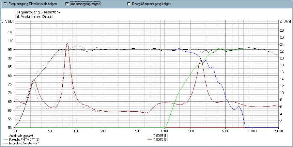

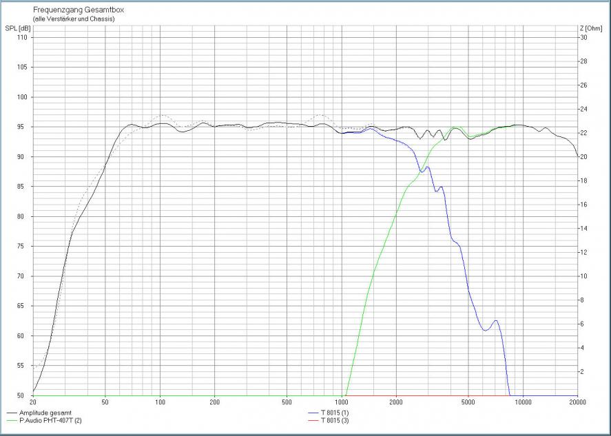

    Als Appetithappen schon mal die Simu zum Mitteltonsaugkreis, die meiner Meinung nach schon sehr vielversprechend aussieht:
    Anhang 1436
    ... und was haltet ihr dann noch davon:
    Anhang 1437
    Würde mich über Kommentare freuen!

    Hallo Chlang,
    die Linearisierung im Bass könnte noch ein entscheidenes Quentchen an Sauberkeit und Kontur bringen. Das würde ich auf jeden Fall im Hörtest abchecken.
    Die Überhöhung kommt übrigens aus der Wechselwirkung zwischen fallender Impedanzkurve (also von 80-200Hz, kapazitives Verhalten) und Serienspule (induktives Verhalten, zusammen ein Schwingkreis) und wird bei 2-Wegern gerne unterschätzt/vergessen.
    Das Klangbild ist dann oft etwas mulmig und drucklos.
    Ich weiß ja nicht, mit welchem Trick du die Linearisierung erreicht hast (Rohr gekürzt? Hochpass-Kondensator?), aber du könntest auch einfach die zweite Impedanzspitze direkt parallel zum Chassis linearisieren. Somit lässt du den Schwingkreis im System erst gar nicht entstehen und hast das Problem direkt bei der Wurzel gepackt und nicht erst hinterher bekämpft ;)

    ... neuer Hörbericht am Ende - Durchhalten!
    die Linearisierung im Bass könnte noch ein entscheidenes Quentchen an Sauberkeit und Kontur bringen. Das würde ich auf jeden Fall im Hörtest abchecken. ... Das Klangbild ist dann oft etwas mulmig und drucklos.
    Hallo Carsten und Christoph,
    das werde ich (auch wenn das Klangbild keines Wegs drucklos ist :D) in jedem Fall ausprobieren und über meine subjektiven Empfidungen berichten...

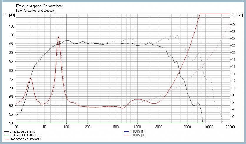

    Da muss ich dir zumindest für die ChlangFun vorsichtig widersprechen. Die beiden T 8015 zeigen mit und ohne Beschaltung in meinem TQWT-Gehäuse bereits den Buckel bei 100 Hz, wie man es in der Simulation schon "schön" sieht (zum nochmal Nachmessen war ich jetzt zu faul). Die Spule vor den Bässen hat mit 0,68 mH auch einen für ein solches Konstrukt ungewöhnlich kleinen Wert (ich habe aber auch aktiv wegen Kosten- und Widerstandsersparnis in diese Richtung gearbeitet).
    Anhang 1458
    Beide T 8015 beschaltet und unbeschaltet (gestrichelt)
    Ja, wenn ich die TQWT vernünftig simuliert hätte (simulieren hätte können), dann wäre sie vielleicht optimal abgestimmt. Ich habe aber versucht, mich einem brauchbaren Ergebnis mit einem Testgehäuse zu nähern. Das funktioniert jetzt auch ganz prima - der absolute Tiefbass fehlt (vorsicht TML-Liebhaber spricht), aber für "normale" Musik ist mehr als ausreichend da. Reflexrohr kürzen ist auch nicht mehr, da ich schon bei 19 mm angelangt bin, wie ich weiter vorne ja bereits drastisch geschildert habe...
    Also blieb nur der von BT so geliebte HP-Kondensator (die Impedanzspitze wegsaugen bringt ja leider auch nichts wie oben geschildert). Damit habe ich jetzt auch noch die Möglichkeit, auf die Auswirkungen des Auslasses der TQWT, der sich am Boden befindet, Einfluss zu nehmen. Wenn ich ausreichend Kapazität habe :D (Bestellung ist unterwegs), werde ich ausgiebig testen.
    ... und vielleicht bringt der HP-Kondensator ja auch noch was für die Belastbarkeit, wobei ich so schon Pegel erreiche, die nur in freistehenden EFHs ohne weitere Mitbewohner Akzeptanz finden dürften - aber es gibt ja auch mal die eine oder andere Fete.

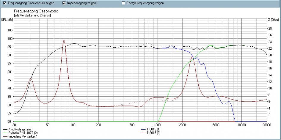

    Hochpasskondensator und Mitteltonsaugkreis:
    Die Wirkung der beiden ist eher subtil - auch ohne macht es schon richtig Spaß.
    Anhang 1524
    Wirkung von HP-Kondensator und Mitteltonsaugkreis in der Simulation
    Der Hochpasskondensator macht die Box weniger spektakulär - der Bass wirkt weniger "bumsig", was aber bei Rock und Pop ohne HP-Kondi zunächst viel Spaß bringt. Mit Hochpasskondensator fehlt zunächst der Spaßfaktor etwas, man merkt aber, dass dann doch noch mehr Information im Bass steckt, er löst unterschiedliche Strukturen besser auf und geht auch etwas tiefer (zumindest hört man die tiefen Töne besser). Ob die Belastbarkeit steigt, kann ich nicht sagen, da mein Test-Verstärker offensichtlich nicht ausreichend Leistung für so einen Test hat.:devil:
    Der Mitteltonsaugkreis bringt noch etwas mehr selbstverständlichkeit in die Darstellung z.B. von Männerstimmen. Vor allem mit dem HP-Kondensator kann ich ihn empfehlen, da dann die tonale Balance zwischen Bass und Grund- und Mittelton besser wird. Ohne Saugkreis wirkt die Box etwas stämmiger, was auch gut zur Charakteristik ohne HP-Kondensator passt.

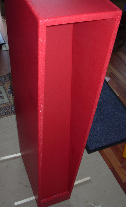

    Baustelle
    So, damit ihr seht, dass es auch weiter geht...
    Anhang 1619
    Anhang 1620
    Passend zum Auftritt, habe ich mich für die entsprechende Farbe entschiden und treibe sonst möglichst wenig Aufwand.

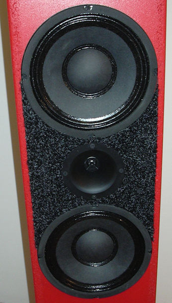

  • 26.02.2010, 16:56
    (faaaast) fertig
    Und so sieht das jetzt aus, nachdem ich alles wieder zusammengebaut habe...
    Anhang 1640
    "Fertige" Box
    Jetzt nochmal hören und Abschlussmessungen machen - hoffentlich bleibt der Eindruck so positiv und ich muss nicht mehr viel ändern. Demnächst auch mehr Dukumentation - bis dann :bye:

  • 26.02.2010, 18:31
    Spatz
    Sieht toll aus!
    Was bappt da vorne auf der Front?
  • 26.02.2010, 19:04
    SonicSL
    Sieht toll aus!
    Die Optik ist Klasse!!!
    Ich würde mal spekulieren, dass es entweder eine Folie ist, oder in Marmoreffekt gelackt wurde...?
    Sascha
  • 27.02.2010, 08:42
    zuviel der Ehre
    Hallo Kollegen,
    freut mich, dass es euch optisch gefällt! Aber da bekomme ich zuviel der Ehre::o
    Da muss ich vorsichtig verweisen auf:
    Und dann gestehen, dass die tolle Optik aus einem zwei mal gerollten Pressspangehäuse besteht bei dem nur die Kannten gerundet wurden.
    Und der Marmoreffekt, na ja, da es bei den eigentlich nur als Testgehäuse gedachten Kisten zu spät zum Einfräsen war, habe ich 2,69 € investiert und mir eine Teppichfliese geleistet, die ich dann zurechtgeschnitten habe... Aber vielleicht kann man sich das ja mal merken, wenn's schnell gehen muss. Aus 3 Metern Entfernung passt das schon mit der Optik.
    Anhang 1645
    Detailansicht

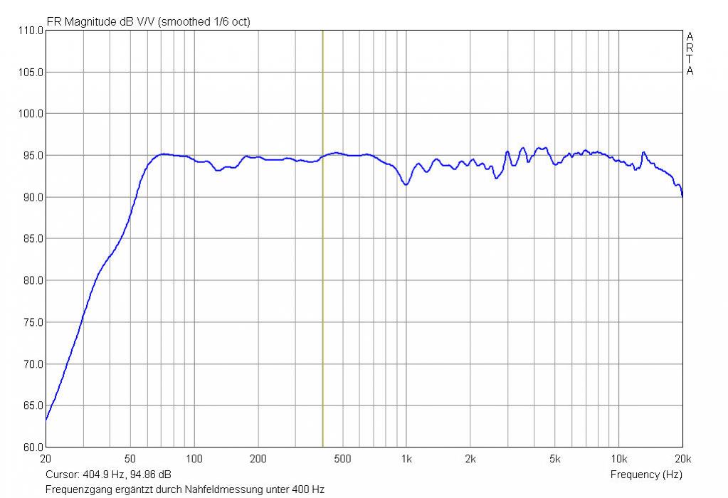

    erste "richtige" Messungen
    So Kollegen,
    es gibt wieder Neues: Ich konnte Messungen machen und die Boxen dürfen nach dem ersten Test in einem Zimmer mit gut 20 m^2 jetzt in einem Zimmer mit deutlich über 40 m^2 spielen.
    Das Erste was im großen Zimmer aufgefallen ist: Der Bass ist zu leise – Schock; geht das ganze Konzept mit ca. 95 dB nicht auf? Dann aber kurzes Innehalten und den Hochpasskondensator wieder aus der Weiche entfernt. Und jetzt passt die klangliche Balance wieder. Leider habe ich erst nach den Messungen probegehört, so dass alle Messungen weiter unten noch mit HP-Kondensator durchgeführt wurden, was sich im Wesentlichen aber nur auf den Bassbereich auswirken dürfte (im Mittelton hat die Box mit HP-Kond. auch ca. 0,5 mehr, aber das dürfte nicht sonderlich ins Gewicht fallen).
    Insgesamt sieht der Gesamtfrequenzverlauf recht schön aus.

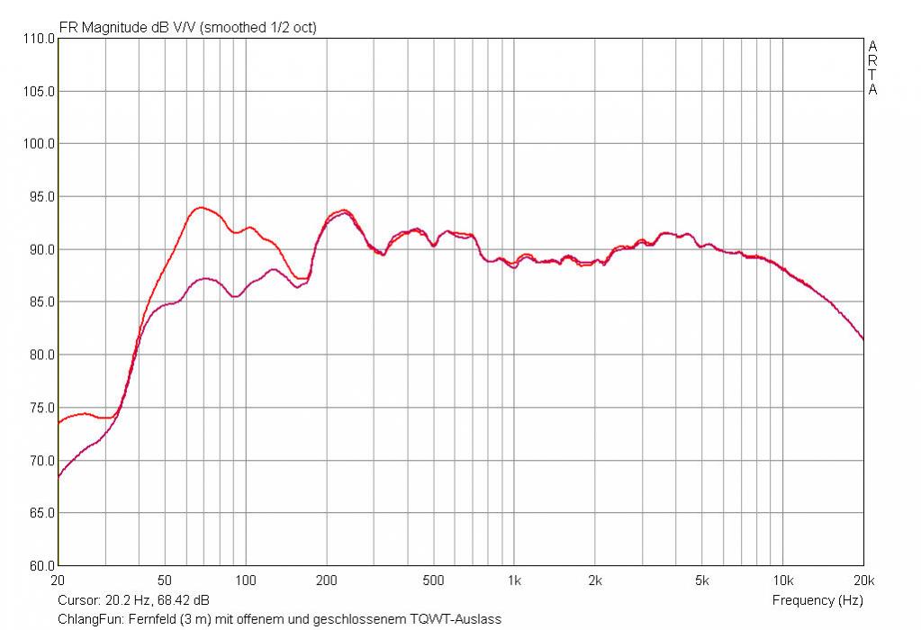

    Die TQWT scheint auch zu funktionieren, allerdings stand die Box zur Messung knapp vor der Rückwand des Raums und die Messung fand in 3 m Entfernung mit Raumeinfluss statt.

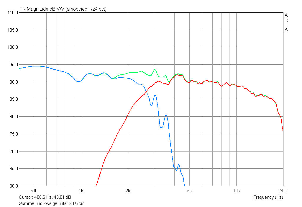

    Die Addition der Zweige funktioniert gut mit einer Trennfrequenz von ca. 2,8 kHz
    Anhang 1661
    Einzelzweige und Summe auf Achse
    Auch unter 30 Grad passt die Summenbildung
    Anhang 1662
    Einzelzweige und Summe unter 30 Grad

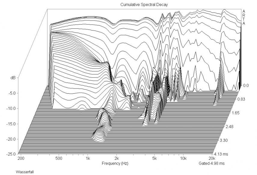

    Auch das Ausschwingen dargestellt als Wasserfall ist ganz passabel (die Bedämpfung der Chassismembranen, wie im ersten Teil des Threads angedacht und getestet, ist wohl nicht zwingend nötig)
    Anhang 1663
    Wasserfall: Leichte Störungen bei 1 und zwischen 3 und 4 kHz (Resonanzen Bass) sowie bei ca. 14 kHz (Reflexion an der (noch nicht bedämpften) Polplatte des Hochtöners.

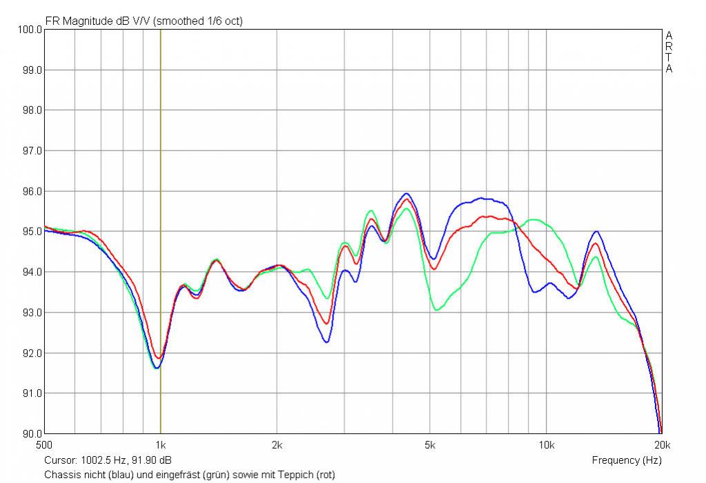

    Und noch die Frage nach dem Einbau der Chassis, die auch viele von euch interessieren dürfte: Einfräsen / nicht Einfräsen / oder für die Faulen unter uns :p: in Teppich einlassen?
    Anhang 1666
    Chassis eingefräst (na ja, es war nur Pappe: grün) nicht eingefräst (blau) und in Teppich eingelassen (rot) / Skalierung beachten!
    Das Einfräsen der Chassis beruhigt den Frequenzgang des Hochtöners (ab ca. 2 kHz) etwas, wobei die Abweichungen auch bei uneingefrästen Hochtonhörnern im Bereich der Grundwelligkeit des Hochtöners (+/- 1,5 dB liegen, womit das Einfräsen bei dieser Box nicht zwingend nötig erscheint. Lässt man die Chassis (wie bei dieser Box geschehen) in Teppich ein, liegt die Wirkung genau zwischen den beiden Extremen (eingefräst / nicht eingefräst) und ist meiner Meinung nach im Sinne einer einfachen und trotzdem ansprechenden optischen Gestaltung absolut akzeptabel.
    Ich hoffe, ich komme nochmal dazu, die Boxen ohne HP-Kondensator zu vermessen. Ansonsten schreibe ich an der Dokumentation, die als PDF-File eingestellt werden soll. Wer bis dahin weitere Daten braucht (Weiche, Bauplan, … vielleicht will ja noch jemand so knallige Boxen haben), soll sich ebenso melden, wie alle Kritiker (positiv wie negativ) – ich will ja immer noch dazulernen!
  • 01.03.2010, 21:15
    holly65
    sehr schön.:prost:
    Für mich sieht es danach aus als ob der Teppich auf der Schallwand "over all"
    das beste Ergebnis bringt - ist aber nicht wirklich kriegsentscheidend.
    *Meckern auf hohem Niveau Modus an*
    Die Resos zwischen 3 und 4 Khz finde ich nicht so schön.
    *Meckern auf hohem Niveau Modus aus*
