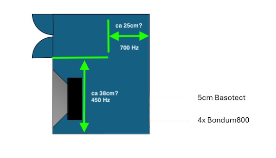

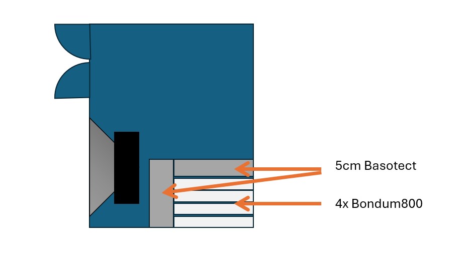

    Ich habe mal aufgemalt wie und wo die Bedämpfung liegt. Das war eigentlich genau wie im Vorschlag von Christoph Gebhard. Vielleicht nicht Diagonal gedeckelt, aber auch Basotect außen und das Bondum "eingeschlossen" darunter. Hatte er auch so. Und volle Gehäuse-Breite.
    Anhang 75810
    Vielleicht ist das zu wenig Material um die Schallgeschwindigkeit stark zu verändern? Dann würden die Reso in der Höhe passen...

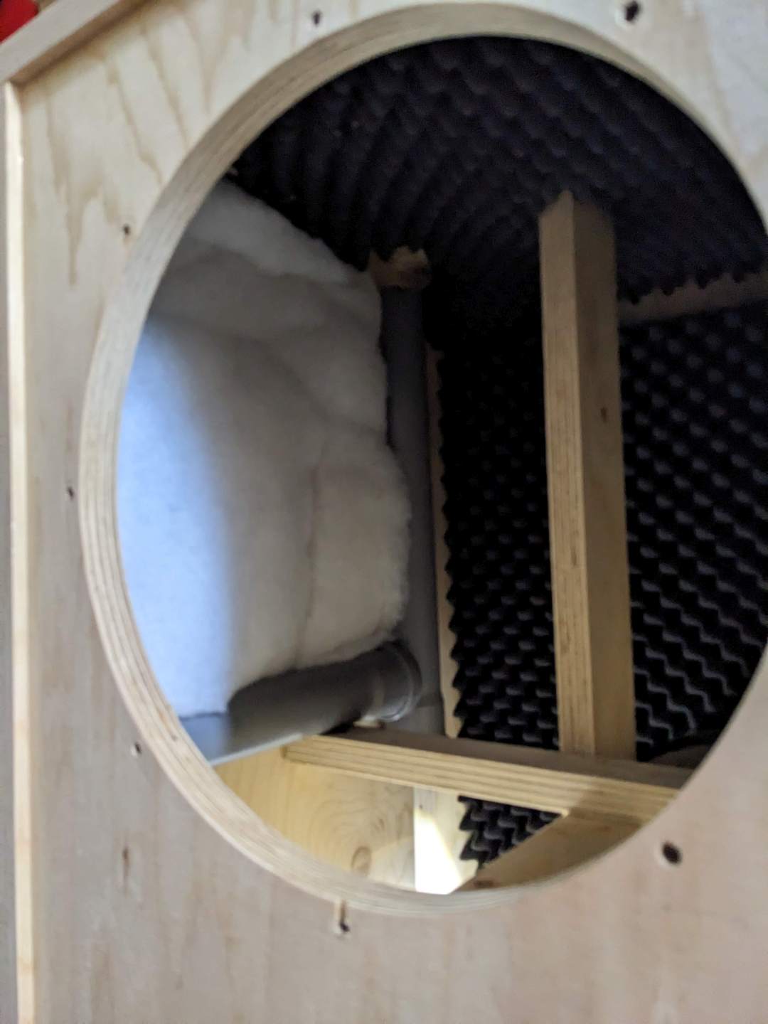

    Derzeit stecken in allen Öffnungen gefüllte Wollsocken :D Wir hören gerade verschiedene Weichen Einstellungen Probe.
    Mit Reflex Rohr offen kann ich mir das nicht anhören...
    Trotzdem wäre es schön zumindest soweit auch das Reflex zu optimieren dass es genutzt werden könnte. Wahrscheinlich eher in großen Räumen (ab mind. 50m2 und freier Aufstellung).
    Oder wir müssen noch mal mit der Gehäusebedämpfung spielen...

    Meine Erfahrung: Die Wände komplett mit Noppe oder Bondum belegen, das hilft gegen das höherfrequente Geflatter. Dann etwas gegen die Grundwelle(n) tun, Sumpf, IRR oder IHA.
    Nur ein "Knäuel" in einer Ecke reicht nicht ...

    Ja, alle Wände belegen wäre ja der klassische Ansatz.
    Dagegen argumentierte Christoph G. ja, dass die relativ langen Wellen (1000Hz immernoch 33cm!) sich von dünnen Belägen ala 1-2cm nicht viel beeindrucken lassen.
    Lieber ein Kneuel in der Ecke, dafür richtig dick, damit er einmal penetriert und viel Energie verliert, statt mehrfach im Gehäuse durch die dünnen Lagen zu springen (längerer Ausschwingvorgang). Ich fand diese Betrachtung sehr einleuchtend. Bis jetzt bliebe sie aber noch die guten Ergebnisse schuldig :)
    Ich habe das mit 30er Noppe schon im Vergleich mit anderen Konstellationen gemessen - ob logisch oder nicht, es funktioniert. Der Timmermanns macht das in der Regel mit Bondum 800 genauso (ich denke Bondum und Noppe verhalten sich hier ähnlich).

    Das sehe ich auch so. Es ist sinnvoll die ganze Fläche zu belegen (oben oder unten im Gehäuse).

    Nochmal zu den Resonanzen bei 450 und 700Hz. Falls da keine Sickenresonanz dabei ist, müssen die ja aus dem Gehäuse kommen. Mögliche Ursachen:
    https://www.diy-hifi-forum.eu/forum/...2&d=1728929882
    Ich habe das nur abgeschätzt, könnte daneben liegen:
    450Hz bei ca 38cm Abstand zwischen Bodenplatte und Horn-Unterseite. Da Du den Boden nicht flächig mit dem Sumpf belegt hast, könnte diese Resonanz relativ ungestört entstanden sein.
    700Hz bei ca 25cm Abstand zwischen Horn-Rückseite und Rückwand. Schwer abzuschätzen - vielleicht kannst Du mal nachmessen?

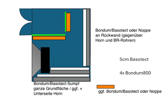

    Mögliche Dämpfung:
    https://www.diy-hifi-forum.eu/forum/...4&d=1728930817
    Also Bodenplatte ganz mit dem Sumpf belegen (soweit möglich in der Höhe). ggf. Dämpfungsmaterial an der Hornunterseite anbringen.
    Rückwand ganz mit Dämpfungsmaterial belegen (wie mechanic vorschlägt). 2 Gründe: (i) Dämpfung mögliche Resonanz zwischen Horn-Rückseite und Rückwand. (ii) Unbedingt Wand gegenüber den BR-Rohren dämpfen. Das bringt's gegen Mitteltonmüll aus dem BR-Rohr (die offenen Rohre hatten Dich ja genervt.

    Denke es lohnt sich, da methodisch und gründlich vorzugehen bei dem tollen Projekt
    Ganz meine Meinung. Dämpfungsmaterial wieder raus und strategisch eine Ursache nach der anderen analysieren und eliminieren.
    Obwohl ich mit akustischem Sumpf gute Erfahrungen gemacht habe, halte ich das bei deinem Projekt für nicht anwendbar.
    Unterhalb des Tieftöners ist erheblich zuwenig Platz und oben stört das Horn.
    Hier würde ich auf einen internen Helmholtzabsorber setzen ob nun als IHA oder das Rohrdingens (Begriff ist mir entfallen ;) ), muss man ausprobieren was hier besser funzt.
    Nur bei Bedarf würde ich den Bereich hinter dem Tieftöner auf halber Gehäusetiefe und -höhe dämpfen.

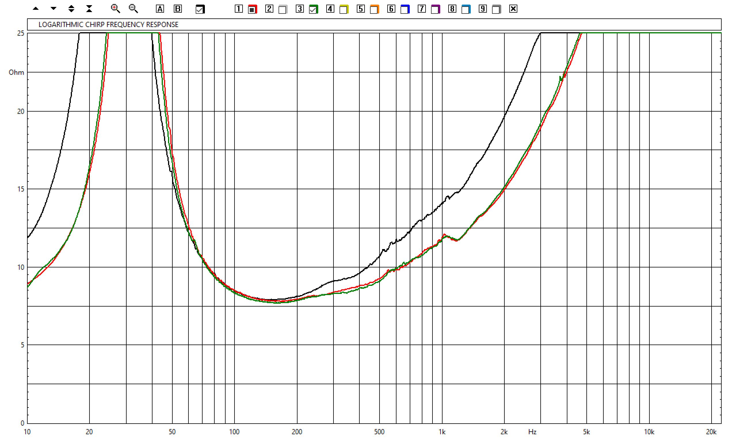

    Habe mal die 1603 (schwarz) Freifeld gemessen.
    Und, lustig gerade diese Woche ganz frisch im Zulauf: Ein Paar 1601a (grün und rot).
    Es sind ganz alte 1601 allererster Generation, geschätzt 40 Jahre alt, mit ein paar anderen Details.
    Ich gehe später noch drauf ein, wenn sie bleiben sollten, das soll hier garnicht Thema werden.
    Ich erwähne es nur weil man sieht dass die Le Induktivität im Hochton geringer ist bei den 1601a.
    Seltsam. Vielleicht wurde damals noch Silber für die Kurzschlussringe verwendet, (wie beim TD-2001 ja auch), und heutzutage nur noch Alu? Kostengründe? Oder könnte ein entladener Alnico das Le auch absenken?
    Beim 1603 sinds 1,5mH und beim 1601 nur 0,75mH. Müsste doch mit stärkerem Magnet auch steigen oder?
    Wenn ihr da nen Tipp habt wäre ich happy :)
    Anhang 75860
    Aaaber, der Grund warum ich die Kurve poste war ja die Resonanzen.
    Leider scheint der Treiber bei genau 250, 500 und höher von sich auch aus auch leichte Buckel zu haben. Gering, aber da ist was. Genau bei den Frequenzen wo auch das Gehäuse resonieren könnte. Sind zu gering um bedeutsam zu sein. Und im Gehäuse auch viel stärker. Aber so 100% eindeutig ist es halt nicht. Zum Mäuse melken...
    Dann messen wir das später nochmal im Gehäuse.
    Am besten einmal Impedanz + Fgang nah + Fgang fern + BR Rohr.
    Jeweils, einmal Gehäuse leer, einmal komplett mit Polysterwatte vollgestopft, und mal normal teilgedämpft.
    Dann wird sich das bestimmt lüften.

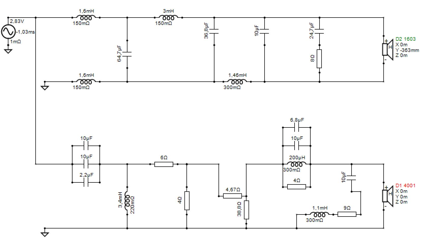

    15. Original Weiche und Simulation
    Nabend
    In diesem Post soll es um die Weiche und genaue Simulation gehen.
    Gute Neuigkeiten: Die Suche nach den Original Unterlagen hat eine Ende!
    Was zuvor geschah:
    In den ersten Posts erwähnte ich, dass die Original Weiche nicht vorlag.
    Wir haben viel und lang gesucht.
    Aber Reverse-Engineering und Notizblätter aus diversen Foren. Wir setzten die Reverse-Engineering Weiche um, aus dem verlinkten PDF, die dem Anschein nach in Xsim gebaut wurde. Das Ergebnis klang nicht gut. Deshalb blieb Zweifel ob es dem Original entspricht. Die letzten Wochen, dank dieses Threats, bekam ich einige private Mails und dank freundlicher Enthusiasten auch die original Unterlagen. Damit andere Kloner nicht länger leiden müssen, hier nun endlich für jeden die Schaltpläne zugänglich. Premiere im Internet :prost:
    Die Original Unterlagen:
    Anhang 75861
    Und, gibt es Unterschiede?
    Geringfügig ja.
    Der Schaltplan ist gleich, die meisten Bauteile auch. Ein paar Werte sind etwas anders.
    Simuliert, kommt es aber fast aufs gleiche raus. Abweichungen weniger als 1dB. Gutes Reverse Engineering.

    Hier nun entsprechend dem Schaltplan des Dokuments die Weiche in Vituix nachgebaut:
    Anhang 75862

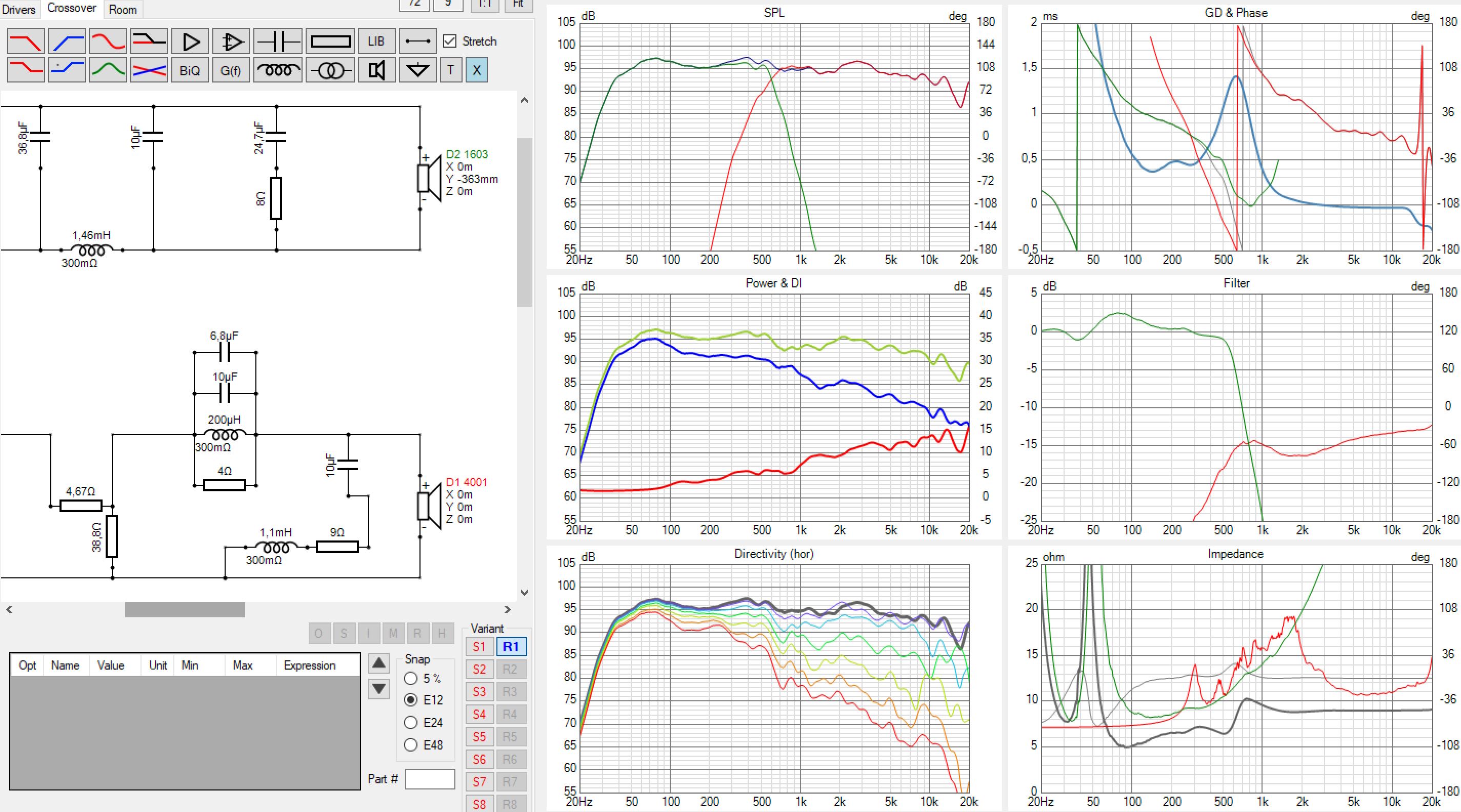

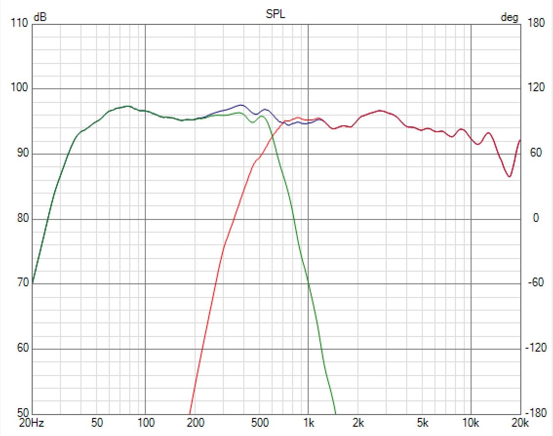

    Das ergibt folgenden Frequenzgang :eek:
    Anhang 75863
    Da ist er ja wieder, der Grund warum es so gekreischt hat. Bei 3kHz, genau im sensibelsten Bereich, eine breite Überhöhung.
    Das Sperrglied scheint nicht gut zu funktionieren. Auch sonst ist der Bass recht wellig. Überschwingen bei 80Hz. Eine Senke bei 200Hz. Und wieder Resonanz-Betonung bei 500Hz. So hässlich war das in den Unterlagen aber nicht, mit den geschönten und gestauchten Kurven.
    Hier das ganze Bild, mit allen Grafiken zur Performance:
    Anhang 75870
    Was hier auffällig ist, der Peak im Groupdelay. Das ist typisch wenn einer der Treiber nicht korrekt gepolt ist. Entspricht aber den Unterlagen. Einen Frequenzgang-Einbruch gibt es ja auch nicht. Beim verpolen des Tieftöners gibt es den aber auch nicht, dann ist der Groupdelay Peak aber weg :) Hat Pioneer hier einen Bug in den Unterlagen?

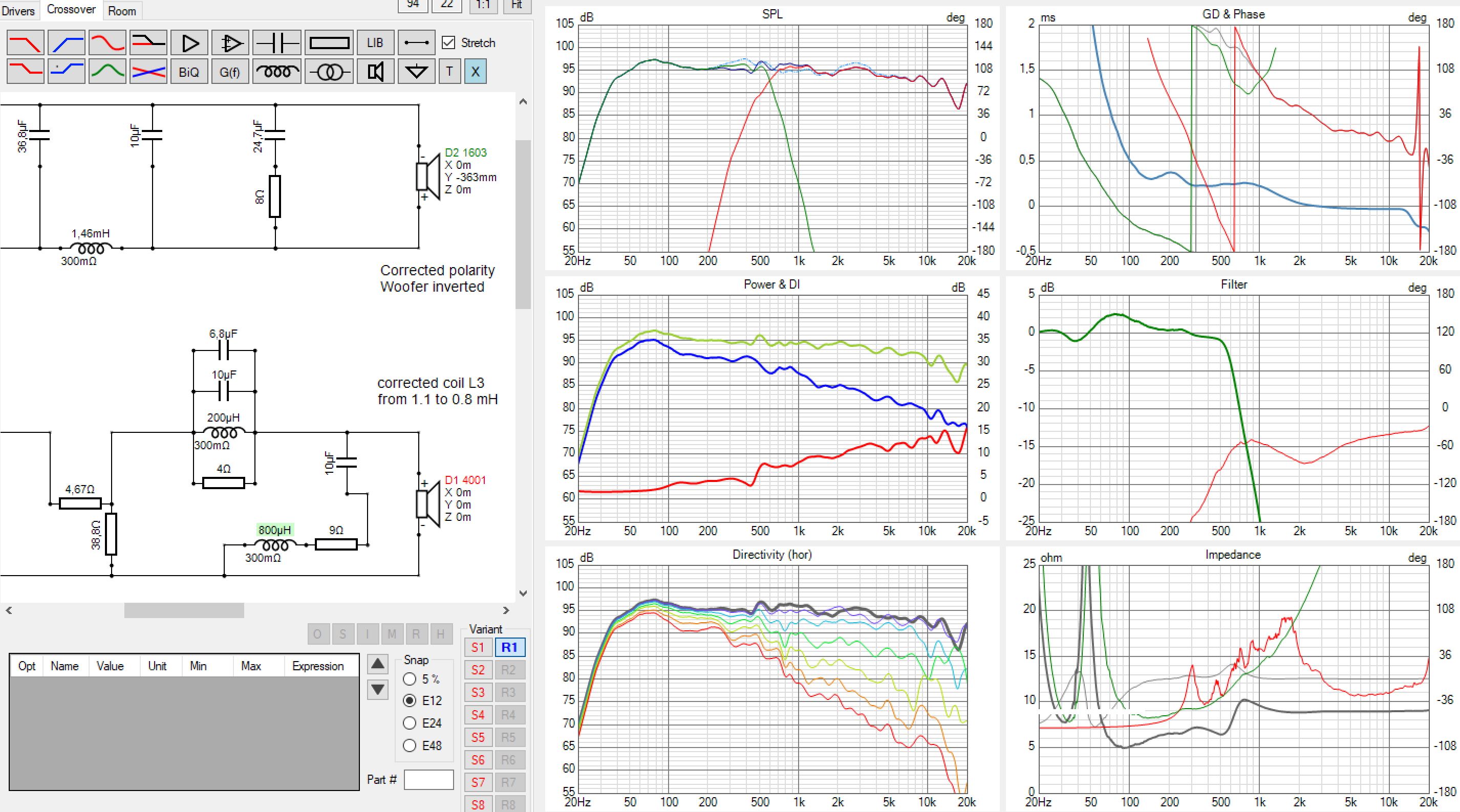

    Dann fällt noch etwas auf. Auf der Folge-Seite nach dem Schaltplan stehen nochmal alle Bauteile-Werte in einer Tabelle. Dabei ist die Spule L3 der Impedanzkorrektur mit anderen Werten angegeben (Parallel Notch direkt vor dem 4001 Treiber).
    Auf dem Schaltbild soll er 1.1mH haben. In der Tabelle aber 0.8mH.
    Schon wieder ein Druckfehler :eek:
    Das simulieren wir direkt mal:
    Anhang 75871
    Oha! Das wird ja gleich besser.
    Frequenzgang linearer bei 500Hz wegen Polung. Bei 3kHz wegen kleinerer Spule.
    Rundstrahlverhalten bei Trennfrequenz scheint auch ausgeglichener.
    Sowie die grüne Kurve, Mitte links, "Listening Windows" (30° ausgemittelt) - ausgewogener von 500-3000Hz.
    Naja. Besser aber von perfekt noch weit weg. Vielleicht können wir mal selbst an den Rädchen drehen.

    Die Weichenschaltung sieht für mich sehr komplex bzw. durcheinander aus. Die Spulen im Tieftonzweig sind ungewöhnlich angeordnet, im Hochton finden sich verschachtelte Spannungsteiler. Wäre es nicht einfacher, die Originalschaltung komplett zu verwerfen und ganz neu zu starten?
    Edit: das Projekt finde ich extrem spannend und bewundere Eure akribische Umsetzung!

    josh_cpct
    Stichwort Timmermanns, das ist ein Argument :D zumindest ziehts bei mir. Werde ich ausprobieren!
    ... Unterhalb des Tieftöners ist erheblich zuwenig Platz und oben stört das Horn...
    Genau das ist die Wurst! Und ich möchte auch nicht durchs Rohr auf helle Füllstoffe schaun, das sieht billig aus.
    450Hz bei ca 38cm Abstand zwischen Bodenplatte und Horn-Unterseite. ...
    700Hz bei ca 25cm Abstand zwischen Horn-Rückseite und Rückwand. ...
    Mögliche Dämpfung:...
    Bin mir eigentlich ziemlich sicher, dass Du das auch mit BR gut hinbekommst, gerade bei der niedrigen Trennfrequenz. Denke es lohnt sich, da methodisch und gründlich vorzugehen bei dem tollen Projekt - Dämpfungsvarianten einbringen und Messen etc....
    Hallo Christoph, Danke für die Vorschläge!
    Die Maße passen leider nicht. Höhe 52, Tiefe weniger 5cm - hinter und unter dem Horn. Hätte ich aber auch nicht verdächtigt, weil es sich sowohl in der Höhe als auch in der Tiefe verjüngt, also keine flache konstante Parallel-Fläche bildet. Aber dort wird trotzdem eine gute Fläche sein um mehr dünne Beläge auszuprobieren. Werde wie du vorschlägst das mit Polyster (Bondum), Noppe (PU), Basotect und Muwoll-Matten (Damping30 von IT) mal austesten. Komplett unter Horn, Rückwand, Boden, Seiten usw. Mal schaun was da noch bleibt im Vergleich zu vollständig zugestopft mit Wolle. Bei letzerem würde ich annehmen dass im Mittelton dann alles weg und sauber ist. Der Bass aber auch weg... Nur weiß man dann wo man hin muss. Wie ihr sagt, methodisch ausschließen. Sobald wir dazu kommen, die nächsten Wochen...
    ...Ich hätte vermutlich die Lautsprecher einmal aktiv mit DSP angefahren, quasi um meine Zielkurve zu ermitteln, das Ziel wo ich hin will...
    Ja ganz mein Gedanke! Wir sind noch nicht ganz da, aber das steht unmittelbar bevor. Dafür habe ich extra einen DSP mit parametrischem EQ. So kann man genau die Kurve biegen wie es gefällt. Da man in Vituix wunderbar die Filter der Passivweiche als Impulsantwort exportieren kann, hören wir die verschiedenen Weichen über einen Convolver Probe. So fürs Grobe. Der EQ dann bald dazu, zum Abschmecken. Wird spannend, ob die passive Weiche letztendlich den gleichen Frequenzgang hergeben wird. Das Nachbilden des EQ zurück in Vituix sehe ich optimistisch.
    Ja puristisch ist die nicht. Da ist halt noch diese halb-symmetrie im Bass. Das meinst du wohl mit ungewöhnlich. Das hatten wir eingangs diskutiert.
    Der doppelte Spannungsteiler ist im Original nur einer, gefolgt von einem Poti. Der Teiler macht das Grobe, das Poti fürs Feine.
    Das Poti wird in Vituix durch einen Spannungsteiler-Block ersetzt, der steht dort auf -3dB bei 16 Ohm Last. Der vorherige feste Teiler macht ungefähr -10dB.
    Aber ja, ich habe schon neue Versionen in der Schublade. Kommt als nächstes!
