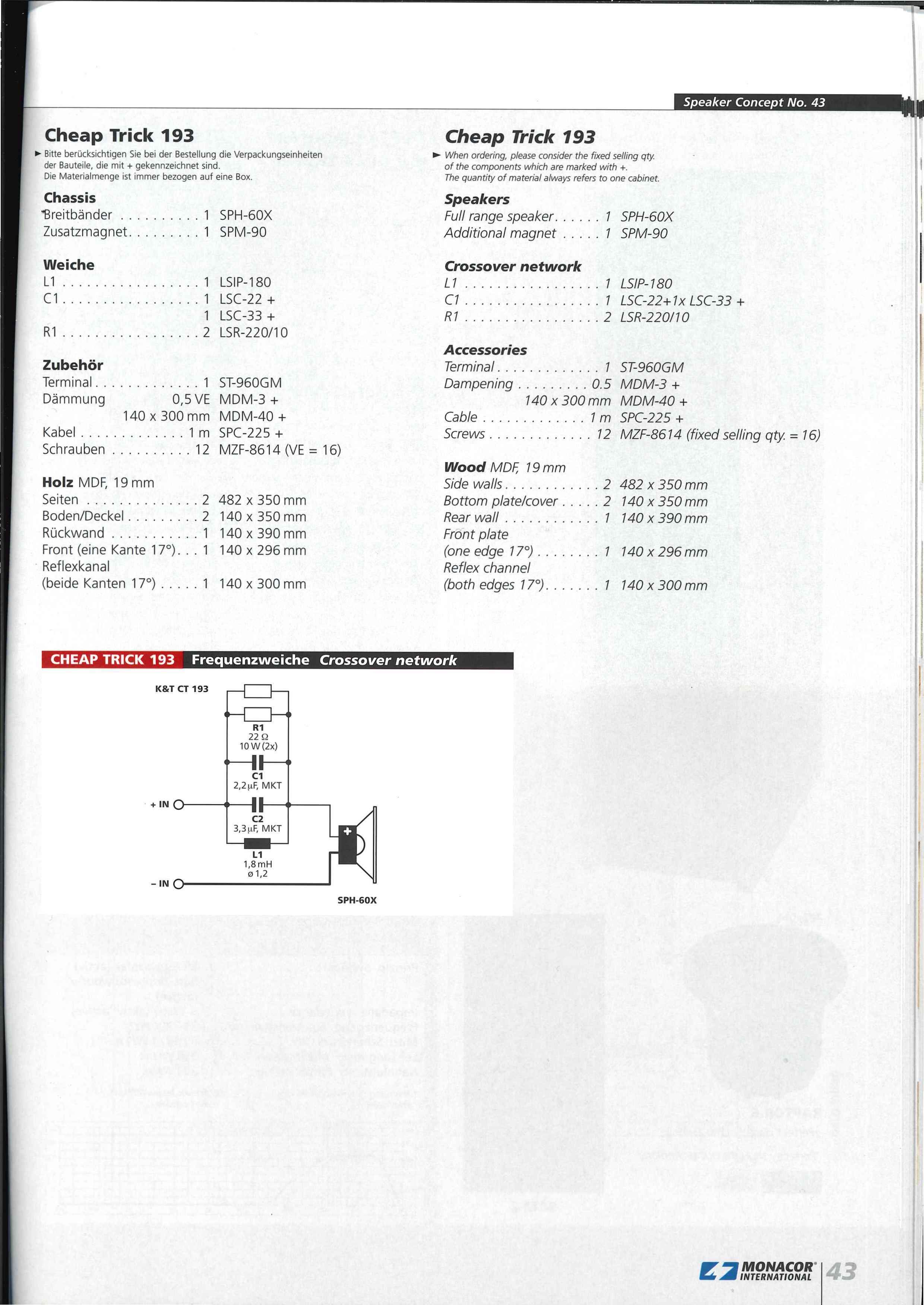

    Vielleicht freut es einige das es jetzt mal Messungen gibt. Im Hochton ist der SP-50X deutlich agiler wie der bekannte SPH-60X. Die Senke bei 4 - 5Khz ist wohl dem Schwirrkonus geschuldet. Ich habe den mal in das CT 193 Gehäuse mit dem passenden Sperrkreis geschraubt und das macht richtig Spaß. Die Chassis stammen so aus den Jahren 1978/79 oder noch älter. Nennbelastbarkeit war mit 2 Watt angegeben und 25 W max. Das waren noch Zeiten. Heute schreibt man da 30W nominal, 60Watt Programm und 120Watt Peak drauf.
    Hey Franky,
    weißt du noch die Bauteilerte vom Sperrkreis ?
    MfG
    Nik
  • 24.01.2025, 11:16
    Ich hatte damals den Sperrkreis des CT 193 genommen.
    Anhang 76855
