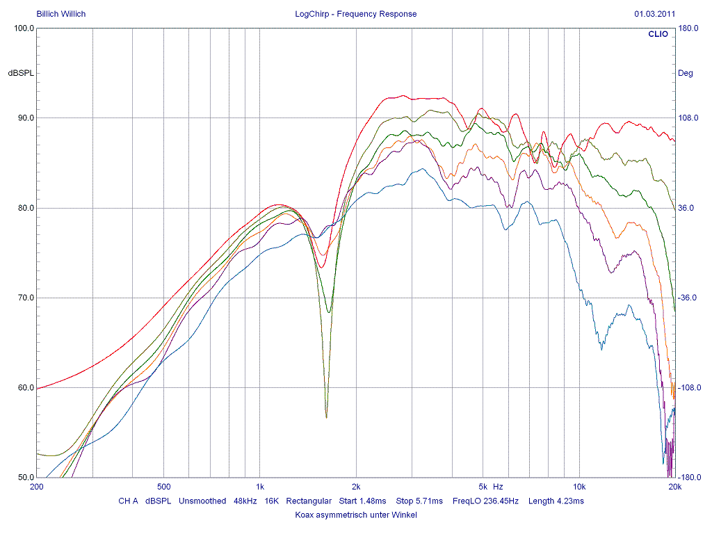

    ich habe gerade mal die asymmetrische Montage probiert, also so wie es Karsten und Rudolf vorgeschlagen haben und so wie Geithain macht -> klar besser :thumbup:
    Die Welligkeiten auf Achse nehmen deutlich ab, das Bündlungsverhalten leidet nicht (ich hatte sogar den Eindruck, dass es noch einen Tick besser wird), die Kerbe rutscht eine Spur nach oben, liegt aber noch deutlich unter 2kHz.
    Für eine ausführliche Messung habe ich jetzt leider keine Zeit mehr, weil:
    Es gibt wichtigeres als Fussball, nur nicht heute :D

    Hallo Markus,
    Kannsu zwischendrin mal nen Bild machen?
    Wovon jetzt? MSV oder der Hochtöneranordnung? Ich hab mal beides drauf getan :D
    http://www.diy-hifi-forum.eu/forum/p...pictureid=3830
    Hier ist die Messung quick&dirty bis ca. 80°:
    http://www.diy-hifi-forum.eu/forum/p...pictureid=3829
  • 01.03.2011, 15:04
    Matthias Gebhard
    Hi Christoph,
    sieht gut aus :thumbup:
    ....die Messung meine ich natürlich :p
  • 01.03.2011, 15:32
    Rudolf
    Ich schiet jetzt mal auf die Optik. Wenn der HT noch weiter von der Mitte wegkommt und so nah wie eben möglich an die TT-Membran (Hub beachten), dann tut sich auch noch was mit der Senke bei 2,5 kHz - ist meine Meinung.
    Vielleicht guckt der Christoph dann auch nicht mehr so skeptisch in die Kamera. :p
