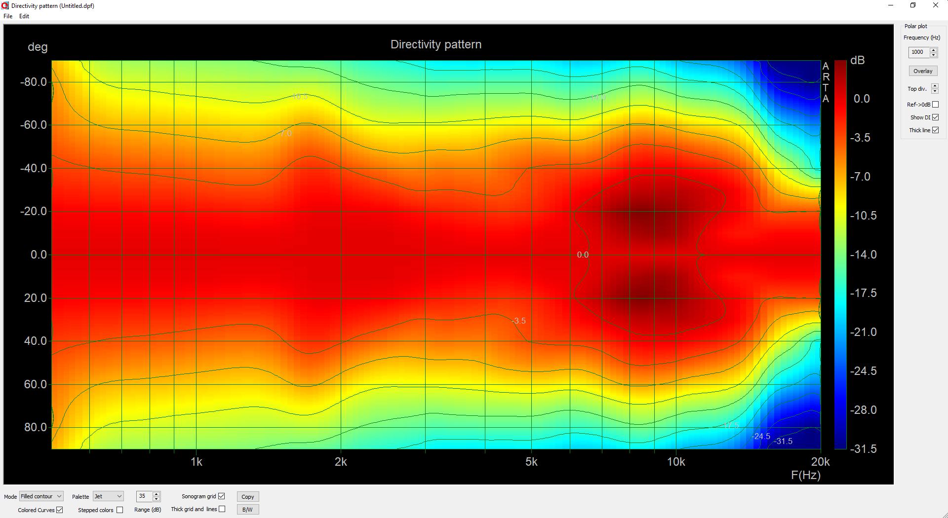

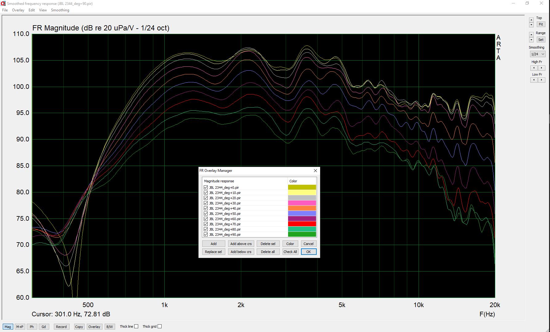

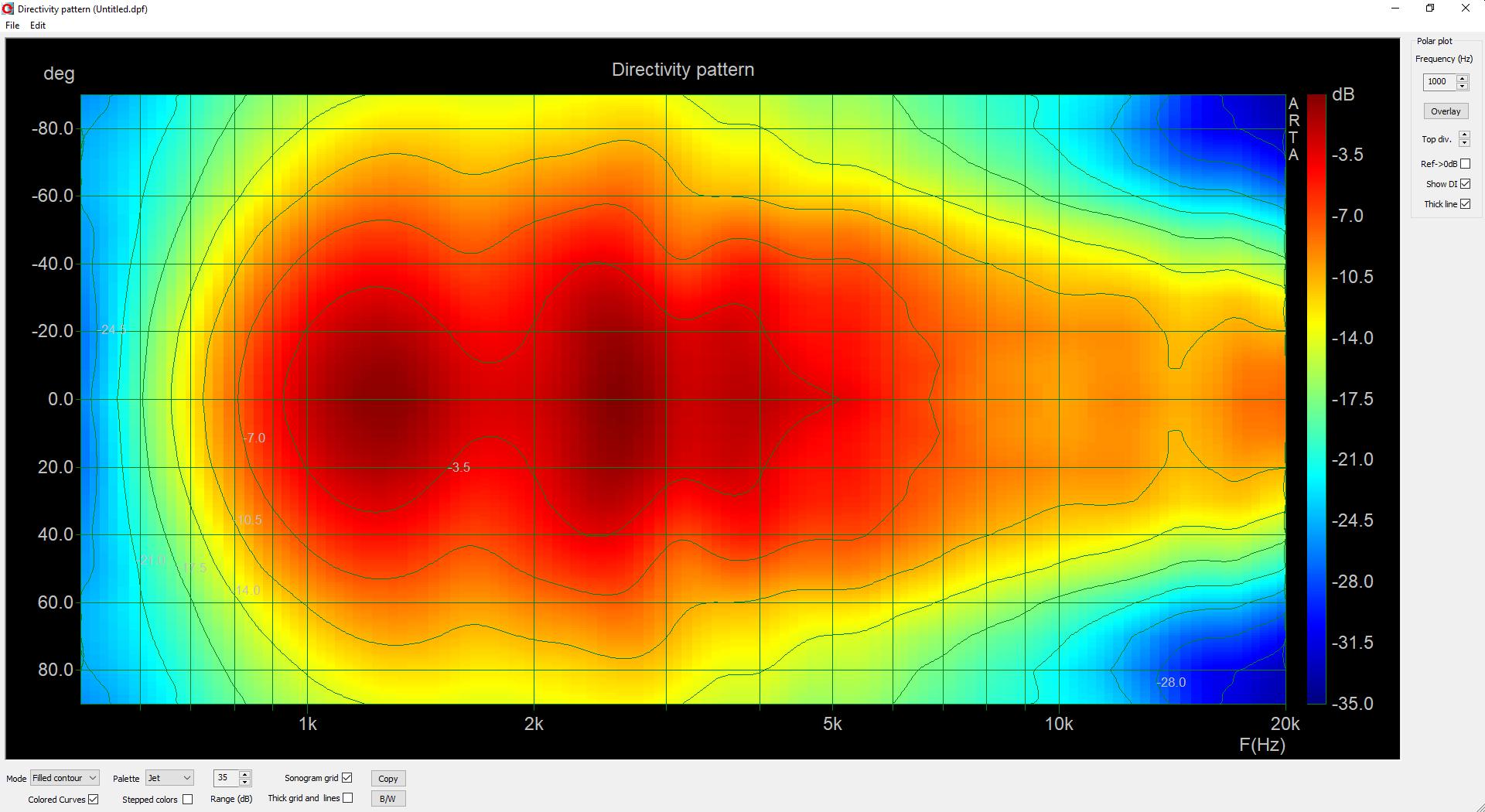

    hoschibill
    Moin :)
    Auf geht's. Ich habe schon mal das JBL 2344 mit dem Celestion CDX1-1747 vor's Mikro gehalten.
    1. Horizontal
    0-90°:
    Anhang 59390
    Sonogramm unnormiert:
    Anhang 59389
    Sonogramm, 0° normiert:
    Anhang 59388

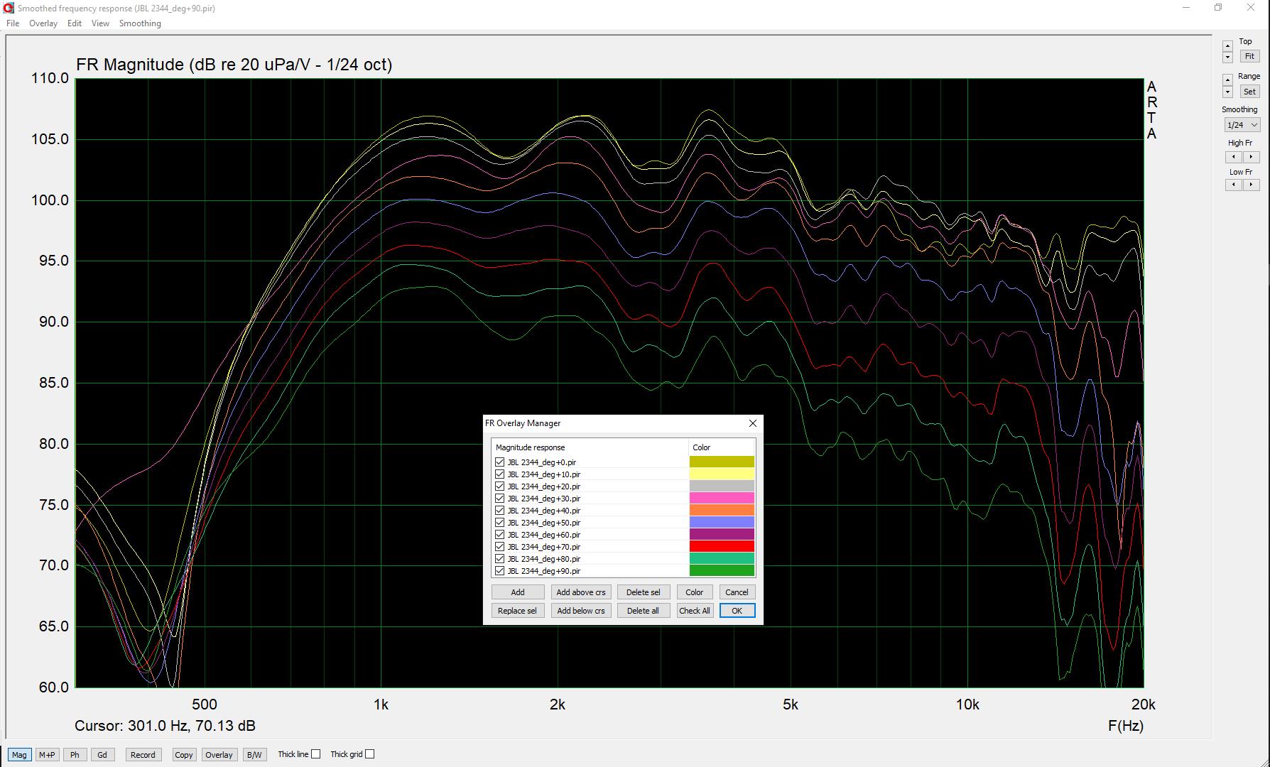

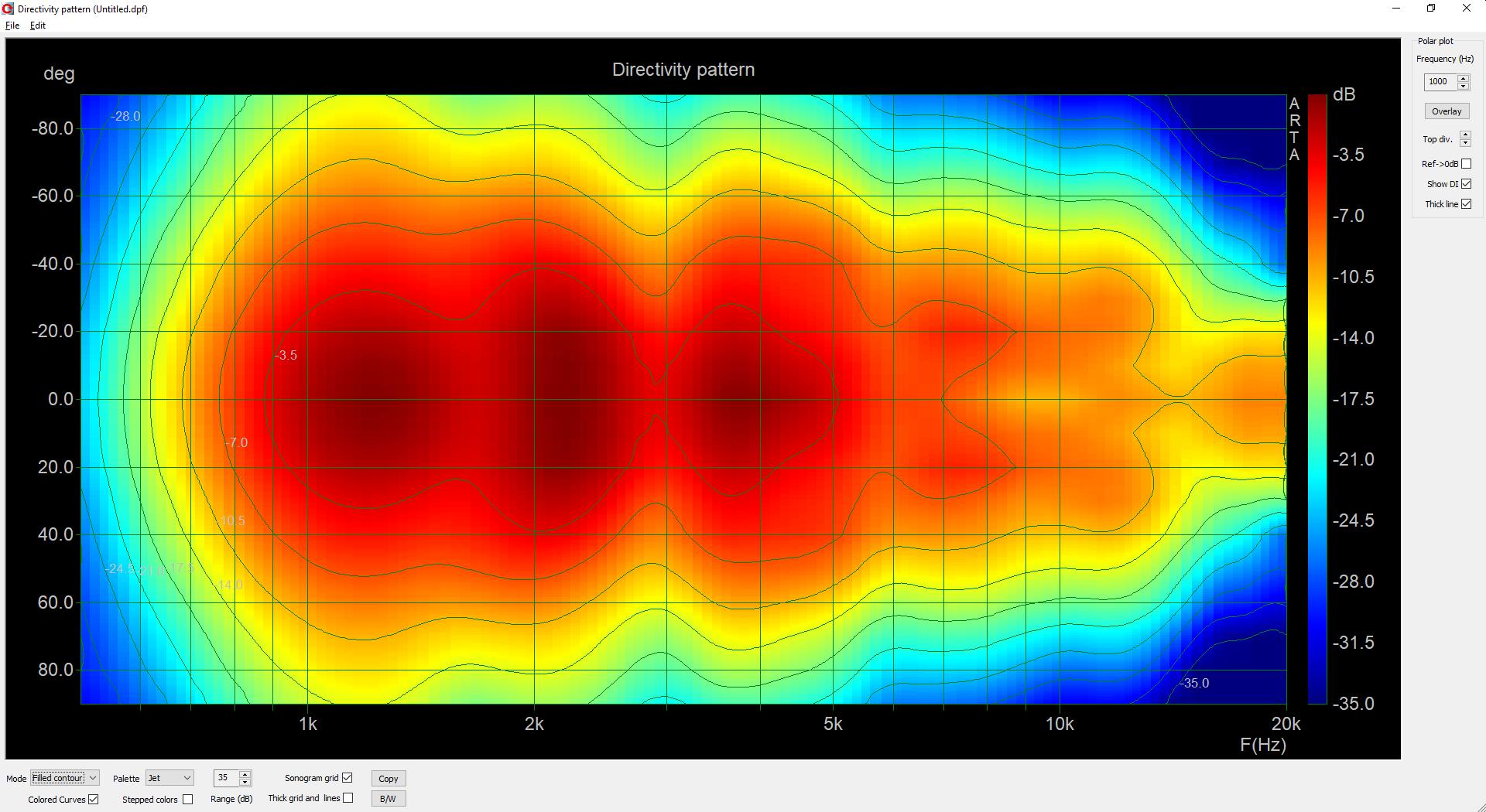

  • 27.02.2021, 13:34
    hoschibill
    2. Vertikal
    0.90°:
    Anhang 59393
    Anhang 59392
    Anhang 59391
    Wenn Raphael gleich hier ist, kommt der Klon an die Reihe.
    Gruß Olli

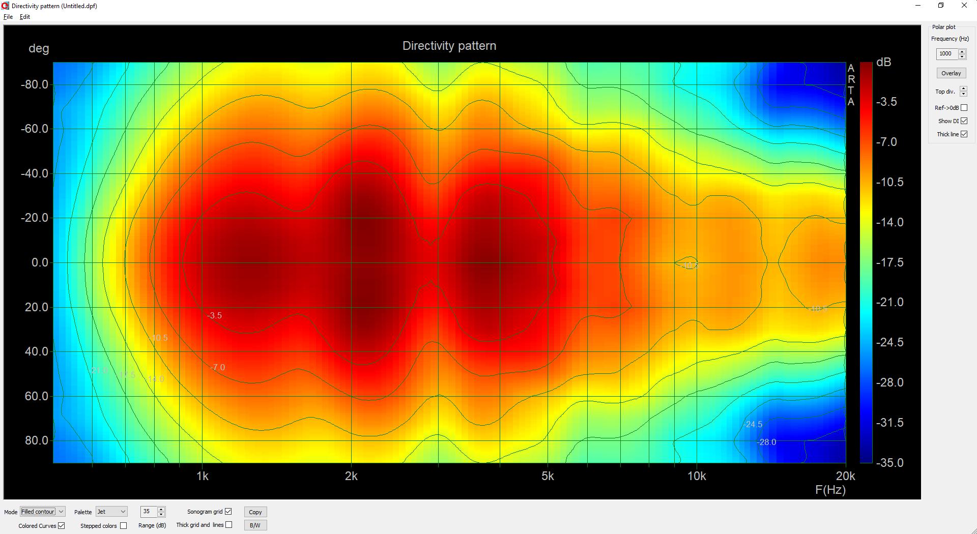

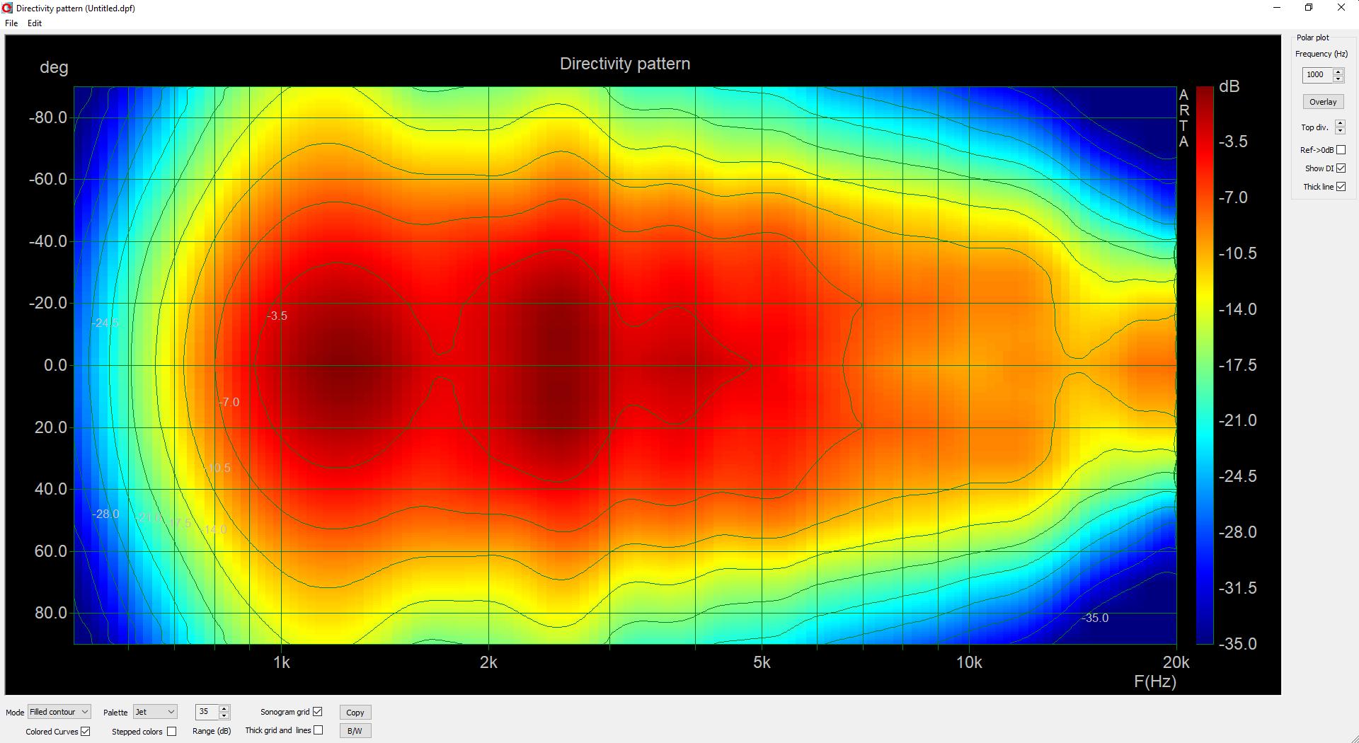

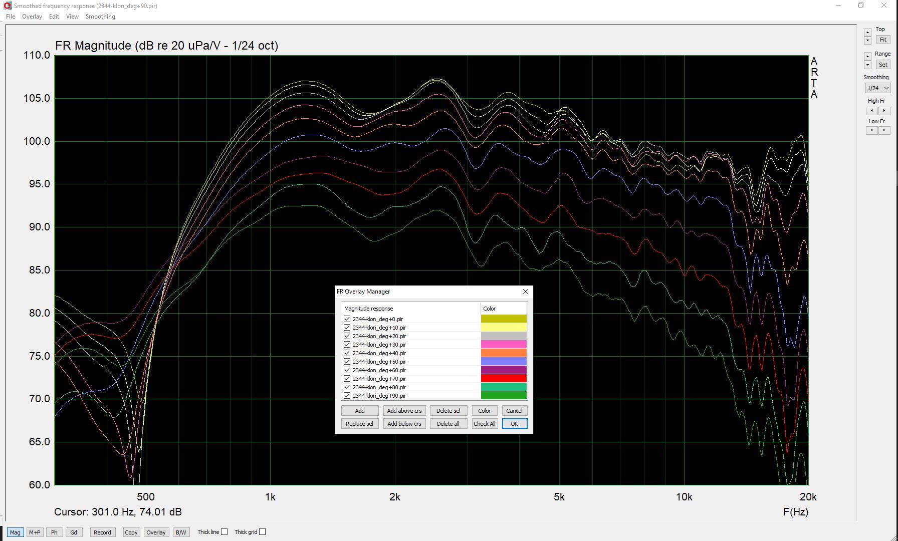

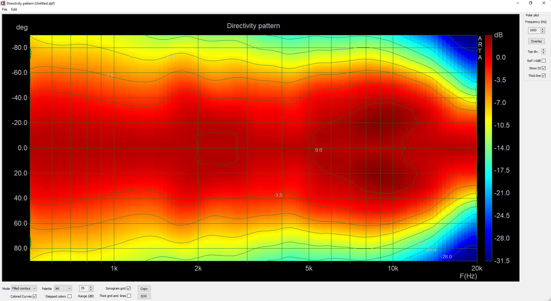

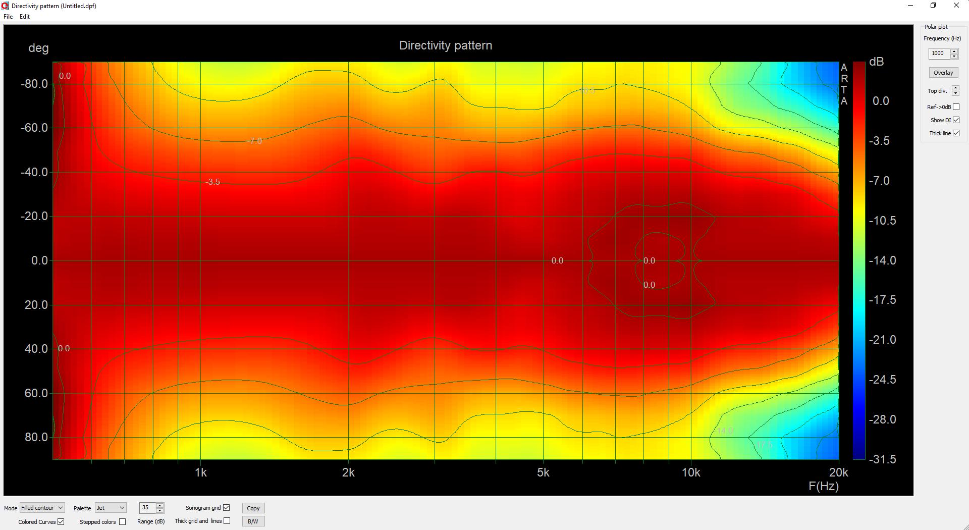

  • 27.02.2021, 15:20
    hoschibill
    Stunde der Wahrheit. Hier der Klon. Top oder Flop?
    1. Horizontal:
    0.90°:
    Anhang 59397
    Anhang 59396
    Anhang 59395

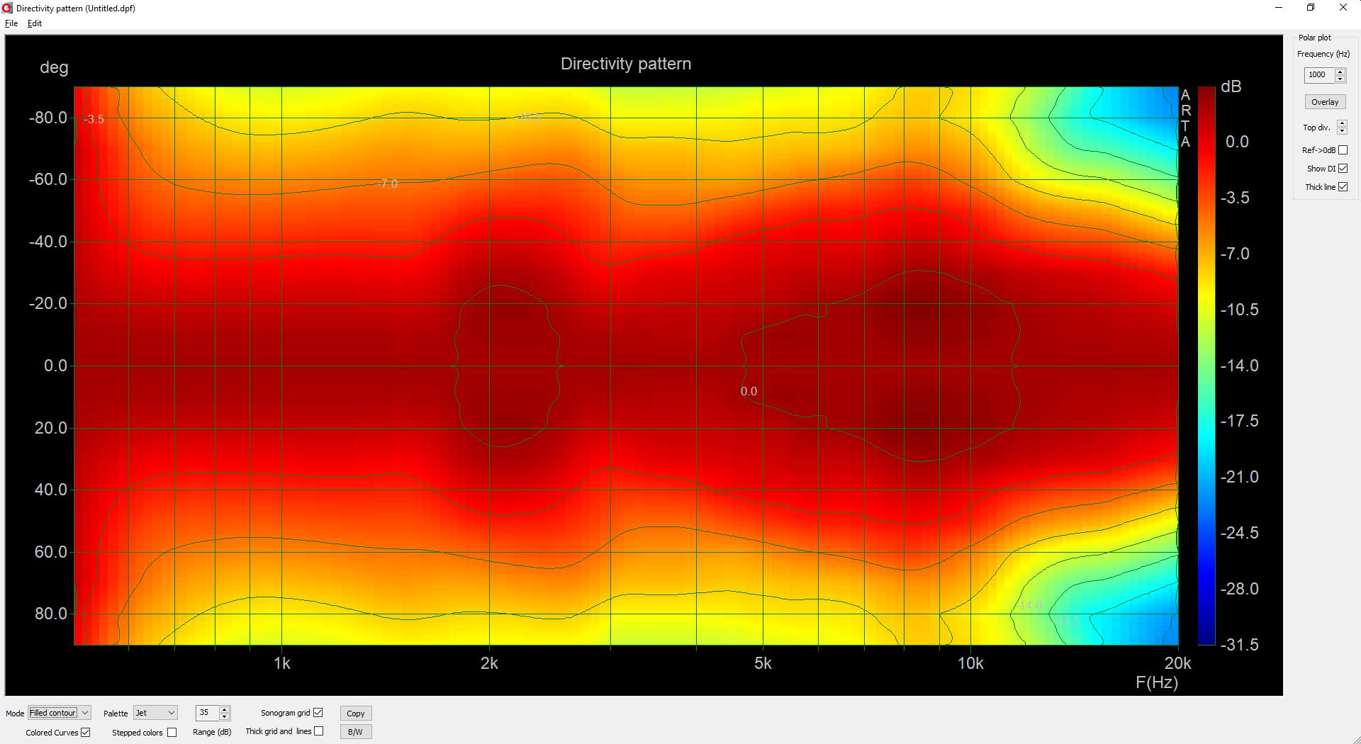

  • 27.02.2021, 15:23
    hoschibill
    2. Vertikal
    0-90°:
    Anhang 59400
    Anhang 59399
    Anhang 59398
    Die Wahrheit. Ich finde, das ist voll geglückt. Sehr großartig. Ich halte den Klon sogar für etwas besser. Das dürfte daran liegen, dass der JBL, bedingt durch den Adapter, eine Kante im Hornverlauf hat.
    Gruß Olli
  • 27.02.2021, 15:36
    wilbur11
    Gruß Olli
    Goil, und der bereich um 8kHz sieht beim Clown wirklich besser aus! Super! :dance::thumbup:
