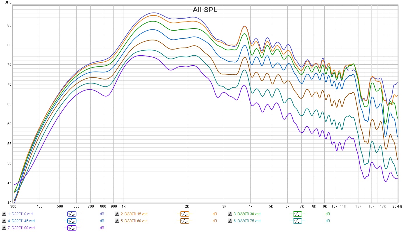

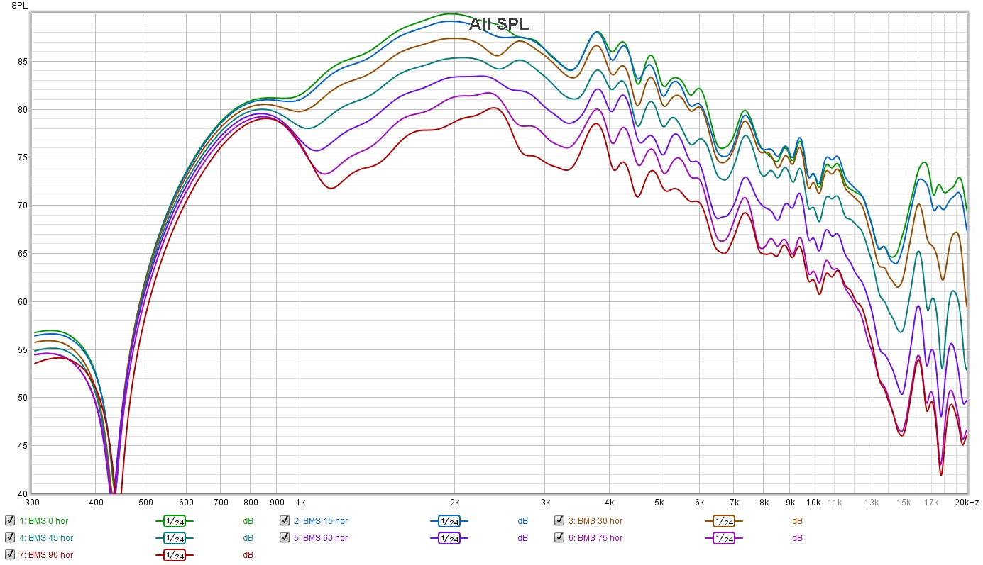

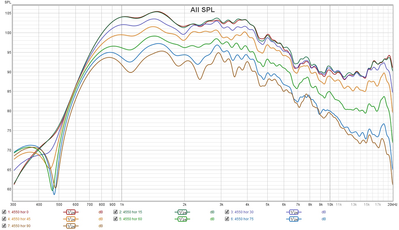

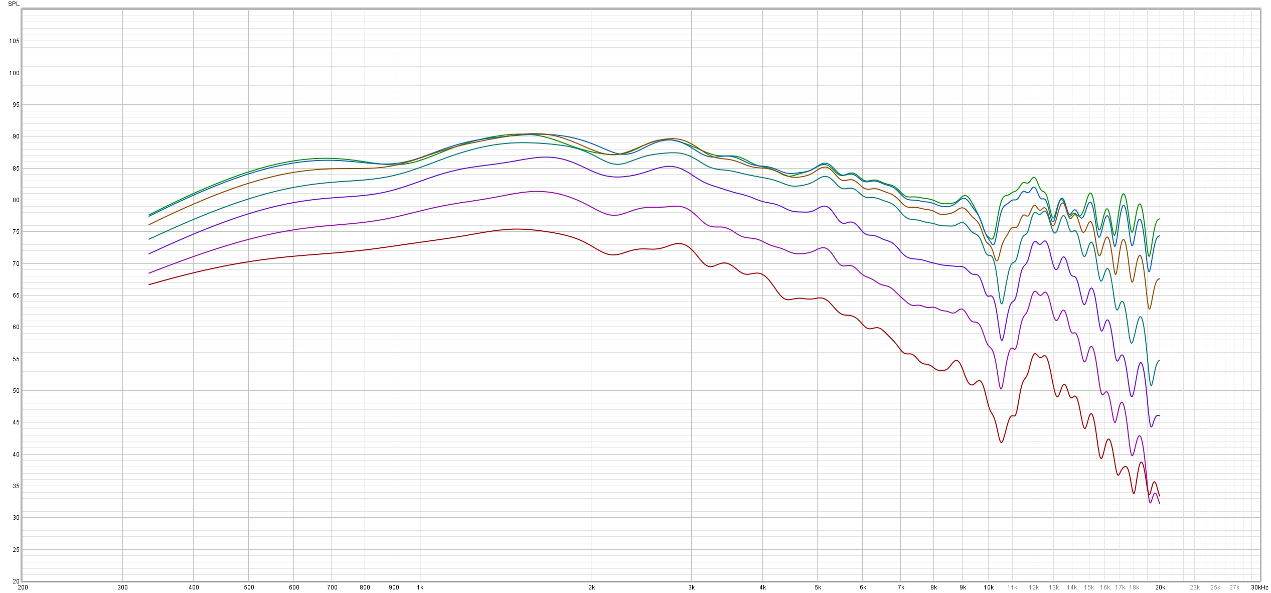

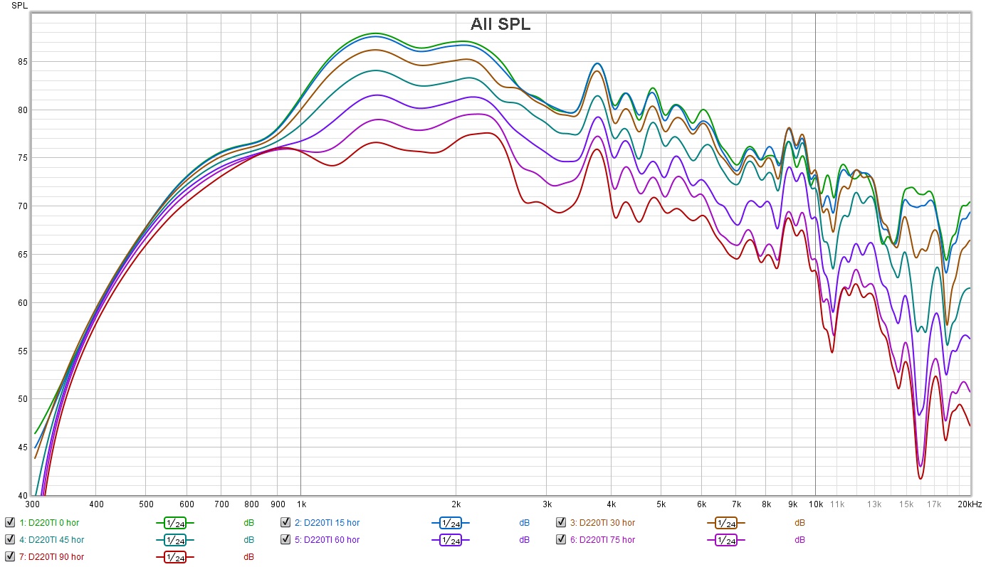

    JBL2344 horizontal in Schritten 0°,15°,30°,45°, 60°. Beide Treiber unter exakt gleichen Bedingungen im Gartenfreifeld gemessen.
    https://abload.de/img/jbl2344celestion1747hwyjdg.jpg
    Mit Treiber Celestion 1747-8
    https://abload.de/img/jbl2344bms4550l6jee.jpg
    Mit Treiber BMS4550-8
    Das BMS empfinde ich klanglich als deutlich stimmiger, es werden Details klar und deutlich wiedergegeben, die beim Celestion scheinbar in den Hintergrundgeräuschen verschwinden. Es sind nur Nuancen, aber :)

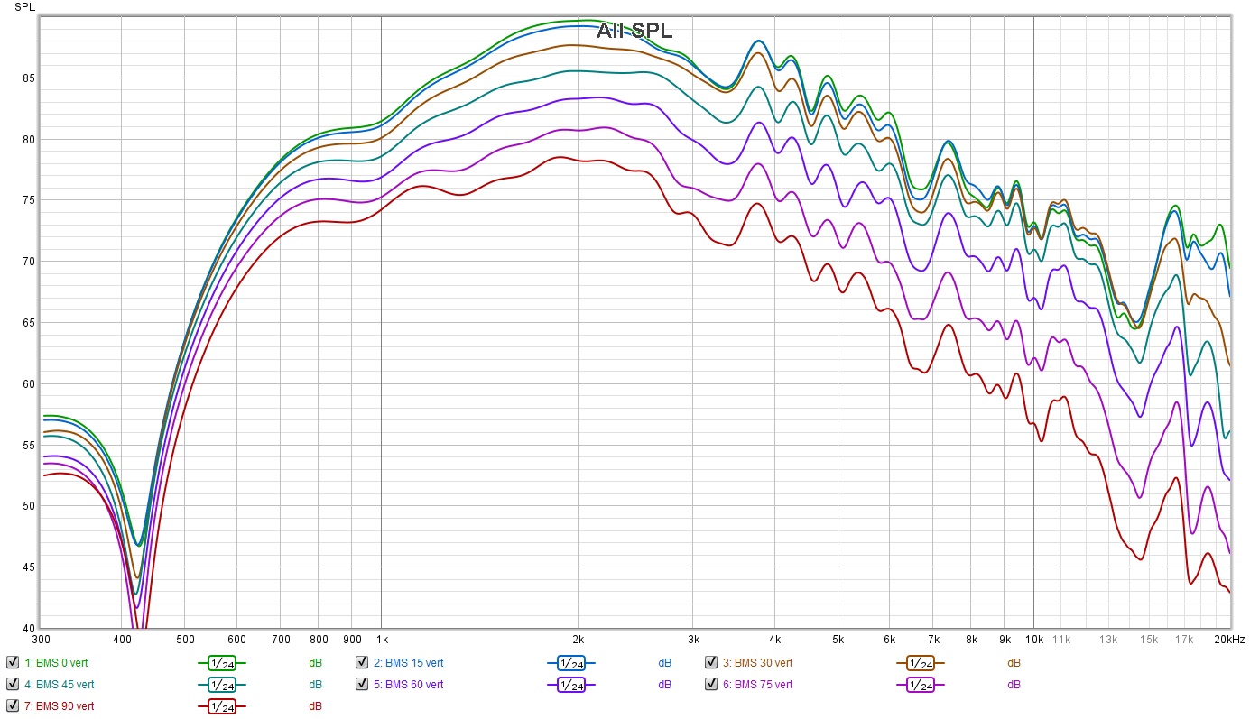

    https://abload.de/img/jbl2344verticalcelest20k2g.jpg
    Celestion1747Vertical
    https://abload.de/img/jbl2344bms4550verticagfjsl.jpg
    BMS4550vertical

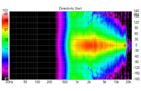

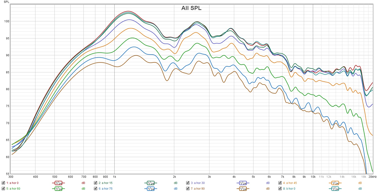

    JBL 2453H-SL an JBL 2384. Der Treiber stammt aus der Highend-Discobox JBL MD2, das Horn selbst wird in etlichen Kino-Lautsprechern von JBL eingesetzt.
    Anhang 62674
    0-90° horizontal in 1 m Abstand:
    Anhang 62675
    0-90° horizontal normiert:
    Anhang 62676
  • 05.11.2021, 09:46
    ein kleines Horn für das Nahfeld:D.
    Die Senke um 10 kHz ist schon krass, hast du eine Erklärung dafür?

    Ich glaube der Treiber passt nicht so richtig zu dem Horn. Habe schon mit Abstandsplatten am Flansch experimentiert, da kriegt man manche Einbrüche komplett weg, hat dann aber wieder woanders neue Buckel im Frequenzgang.

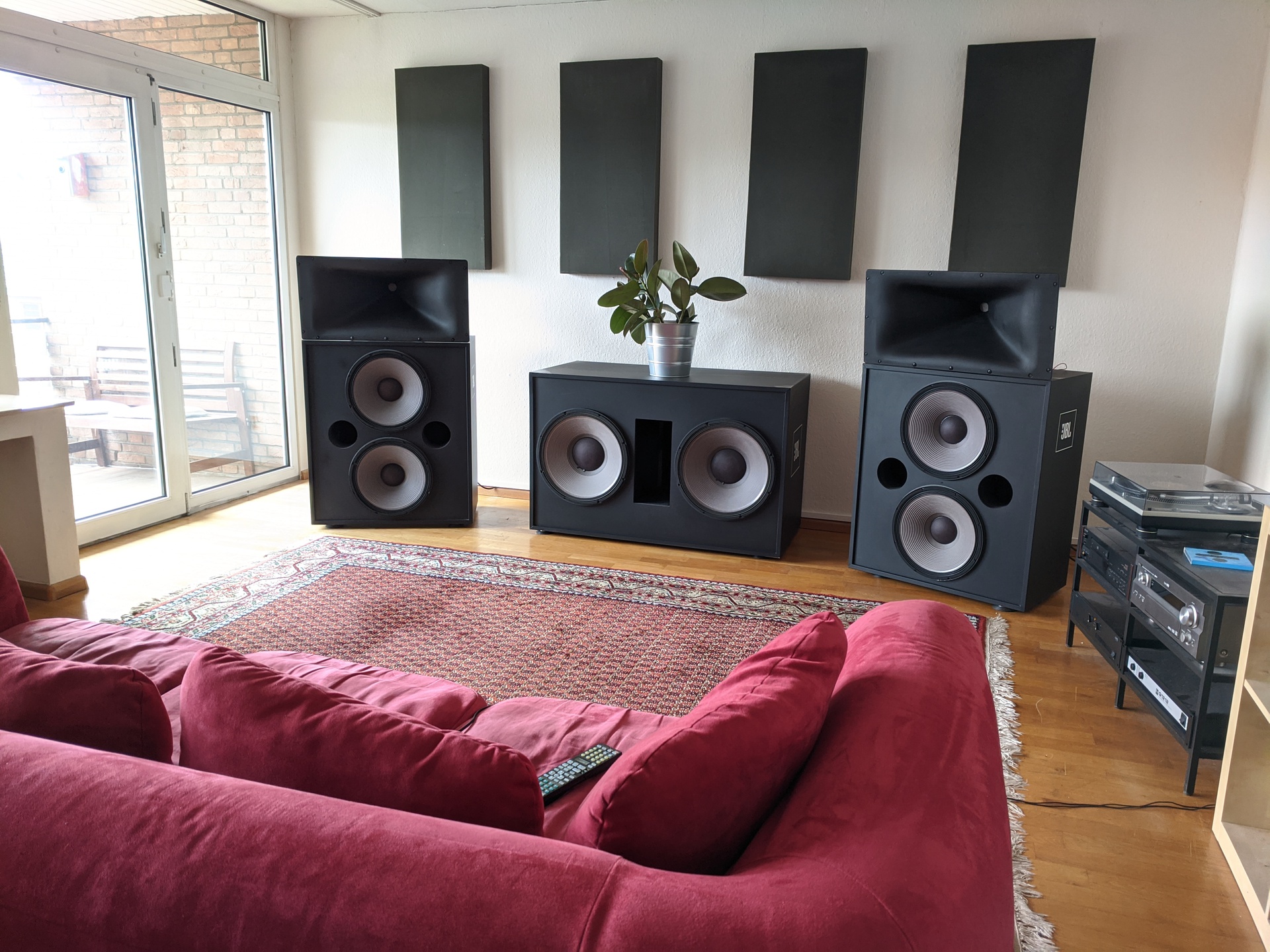

    Aktuell stehen die auf einer voll aktivierten 4622-Kinobox. Hörabstand irgendwas um die 3m. Hatte ich hier glaube ich schon mal gepostet:
    Anhang 62677
    Wegen dem schwachen Hochton macht das aber nicht so viel Spaß. Klingt ungefähr so, als stünden die hinter einer Leinwand ;) Vielleicht probiere ich mal einen von diesen modernen 4"-Treibern, die sind aber alle so teuer :(

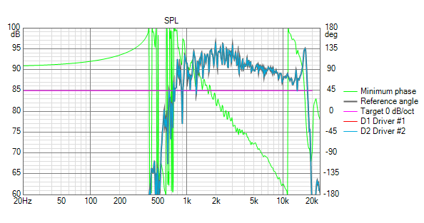

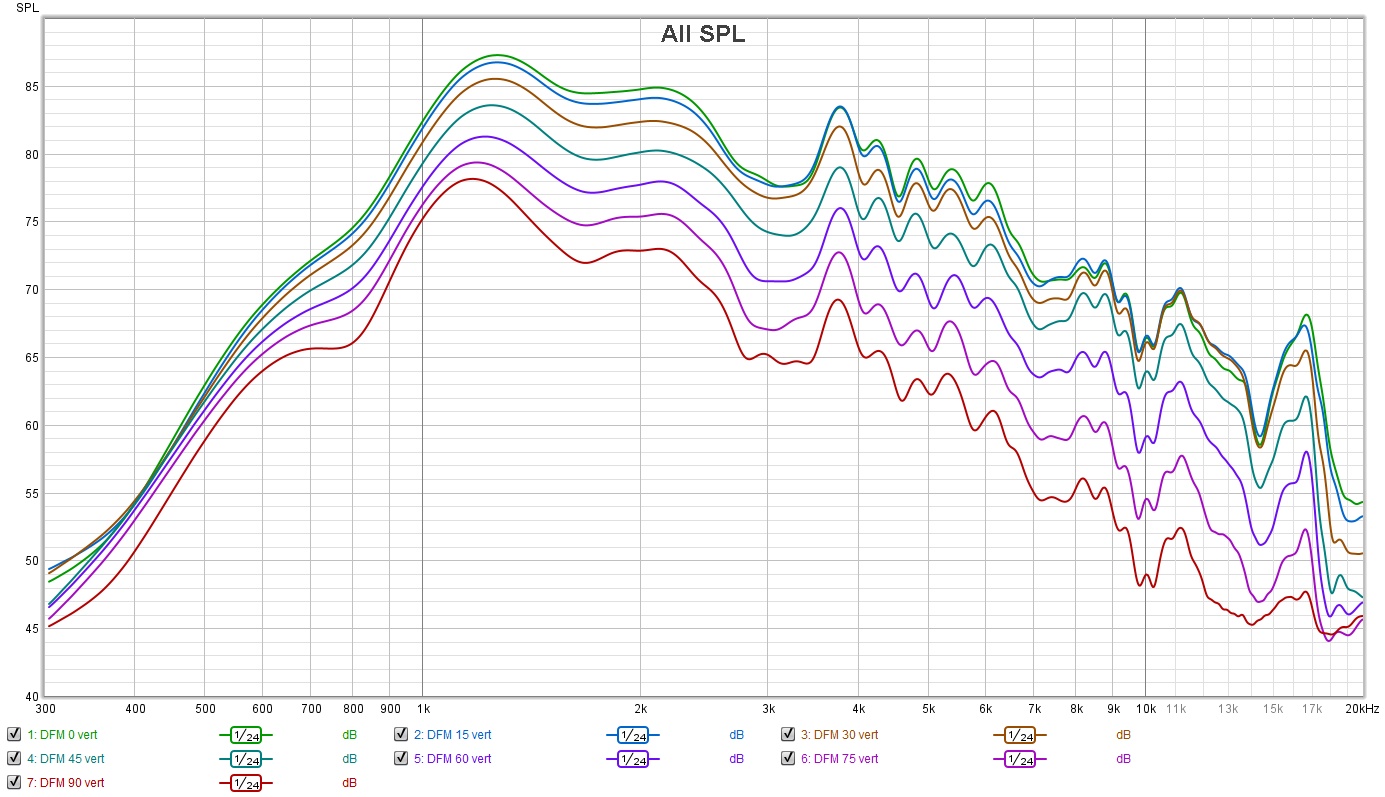

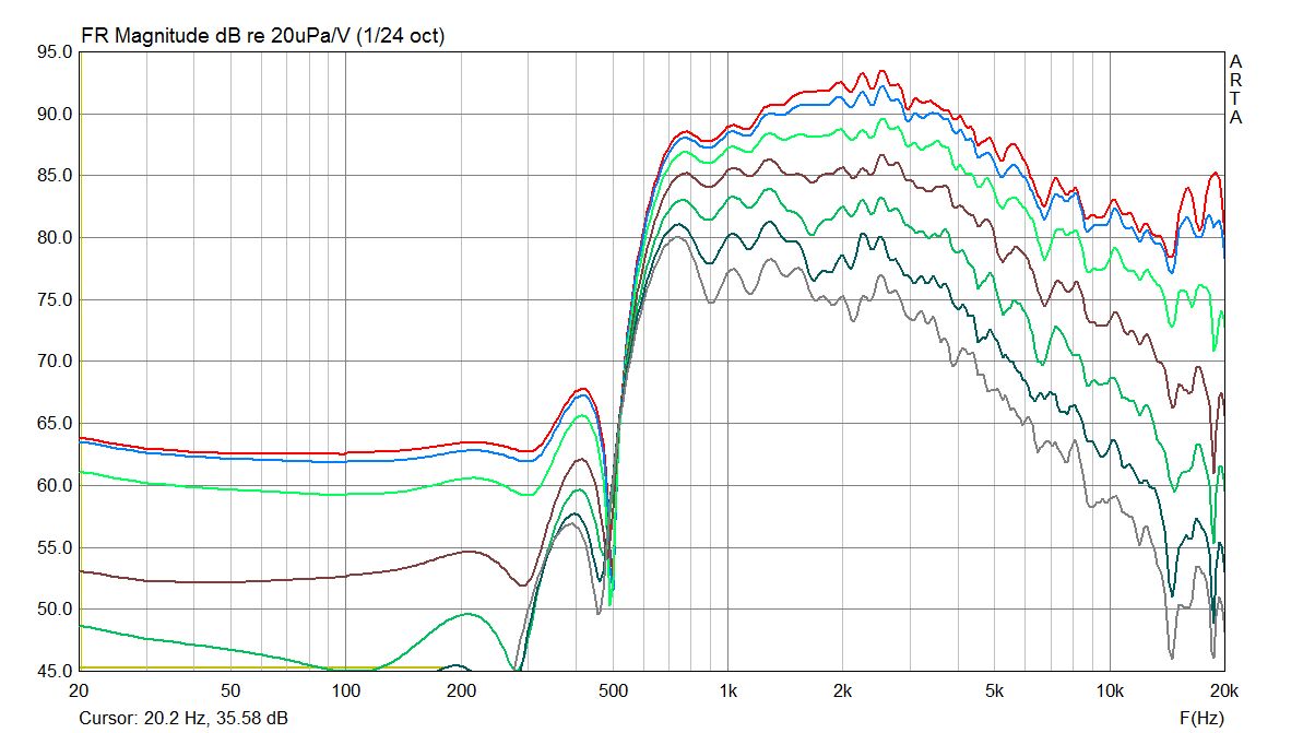

    Schnelle und dreckige Messungen...
    JBL 2342 Horn (in einem Holzgehäuse - siehe meinen Dicke Backe Thread).
    Im Raum gemessen - halbe Raumhöhe auf einem Podest - 1m Abstand zum Mikro - auf 3,5ms gefenstert - 1/24 Glättung.
    Billig Mikro (HSB Kalibierung, Ein- Ausgang kalibriert) am alten Notebook. SMSL SA98 als Verstärker... Rauschgenerator.
    Peerless DFM-2535 01 8 Ohm
    Anhang 63092Anhang 63093
    JBL D220TI-OMF 8 Ohm
    Anhang 63094Anhang 63095
    BMS4550 8 Ohm
    Anhang 63096Anhang 63097

    Moin Simon,
    ich meine mich dunkel zu erinnern das ClassD Verstärker impedanzabhängig
    den oberen Hochton verbiegen können.
    Beispiel von Anselm Görtz gemessen:
    https://www.professional-system.de/a...RE-580x440.jpg
    Der BMS 4550 hat sich bei mir am SB Audience H225 sehr gut gemessen.
    Anhang 63099
    Edith meint das Dein Horn um 3-4Khz und um 7Khz "Zicken" macht.:)
  • 04.12.2021, 22:16
    Hallo Karsten,
    Ja ich bin mir bei der Endstufe auch unsicher - aus dem Grund habe ich das auch extra erwähnt. Die anderen Endstufen muss ich immer aus dem Setup rupfen :rolleyes:

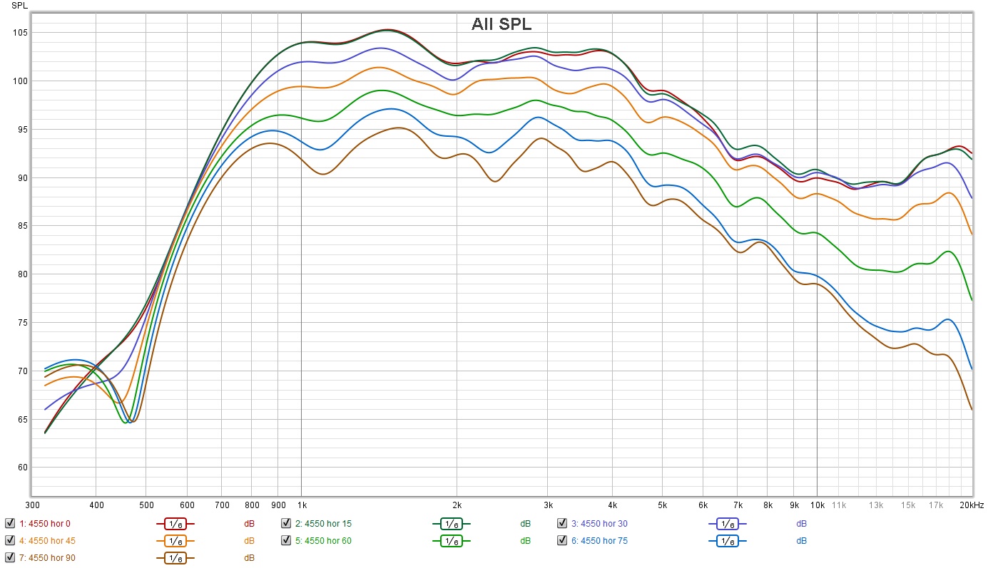

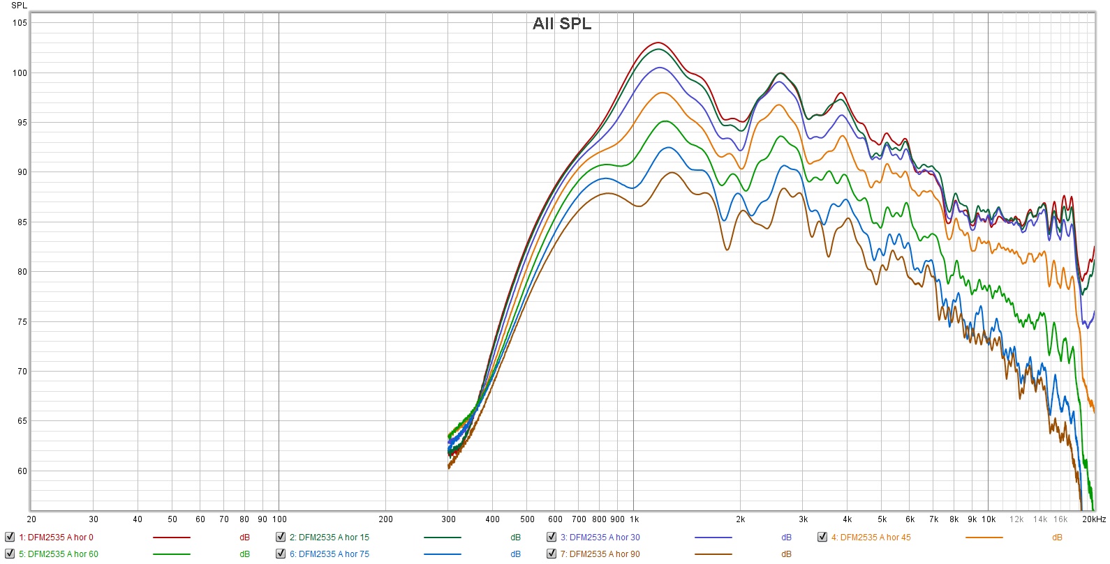

  • 03.01.2022, 12:14

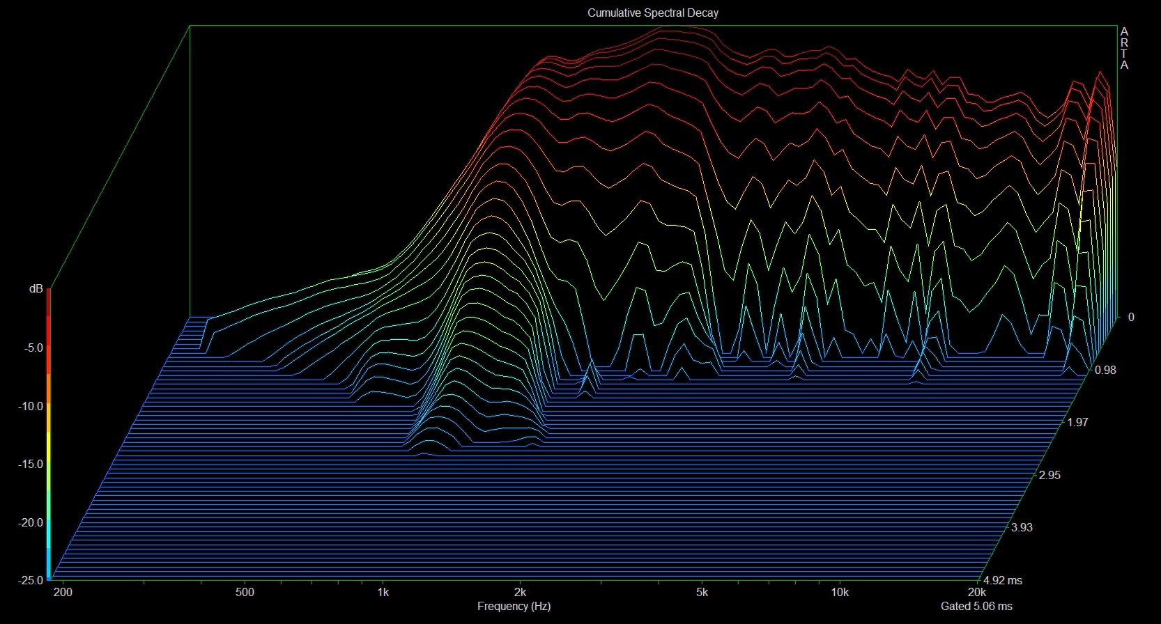

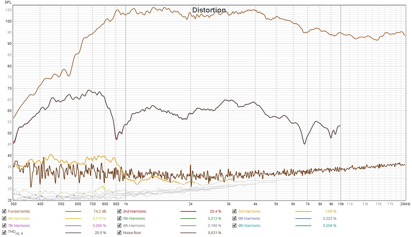

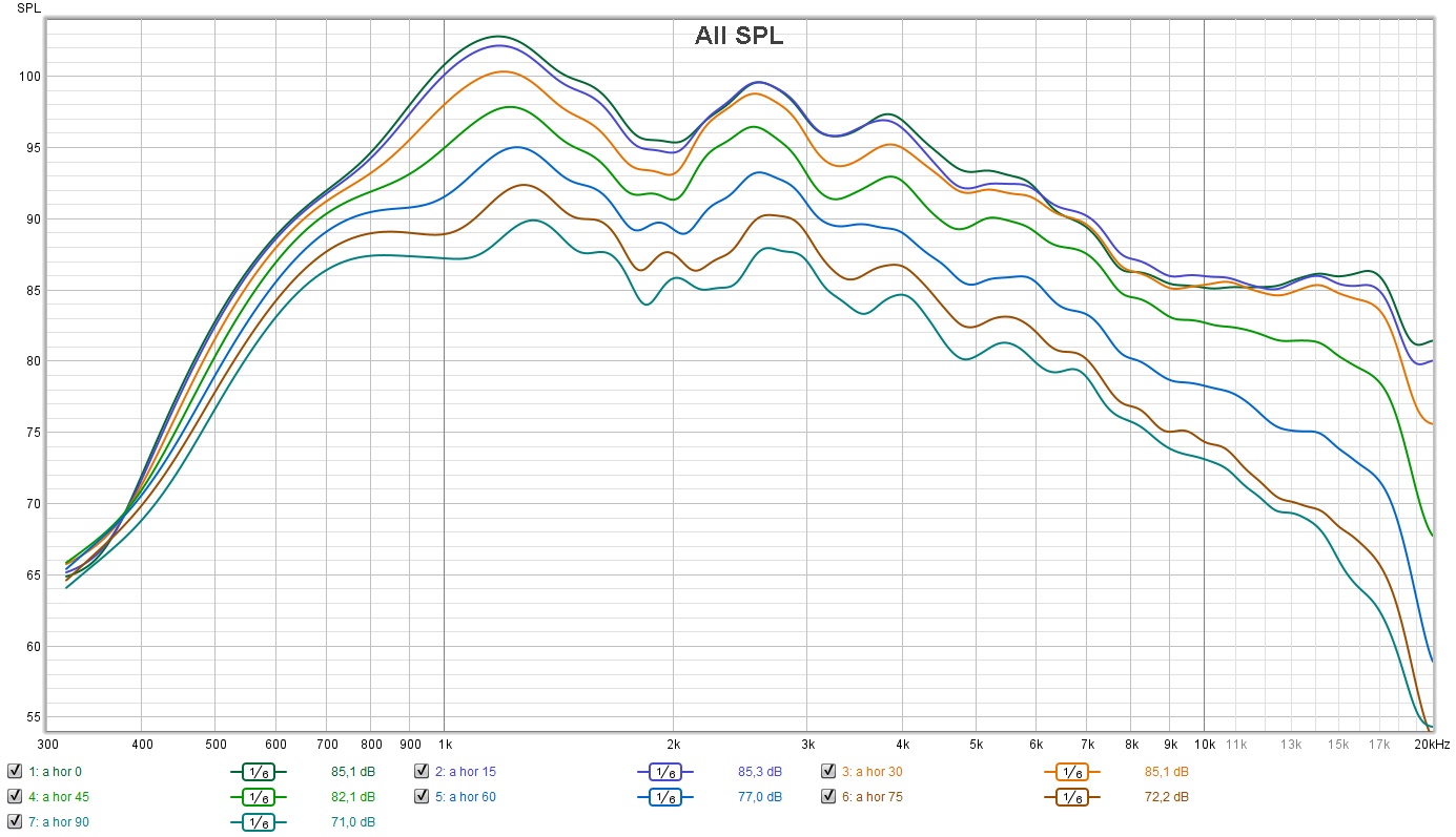

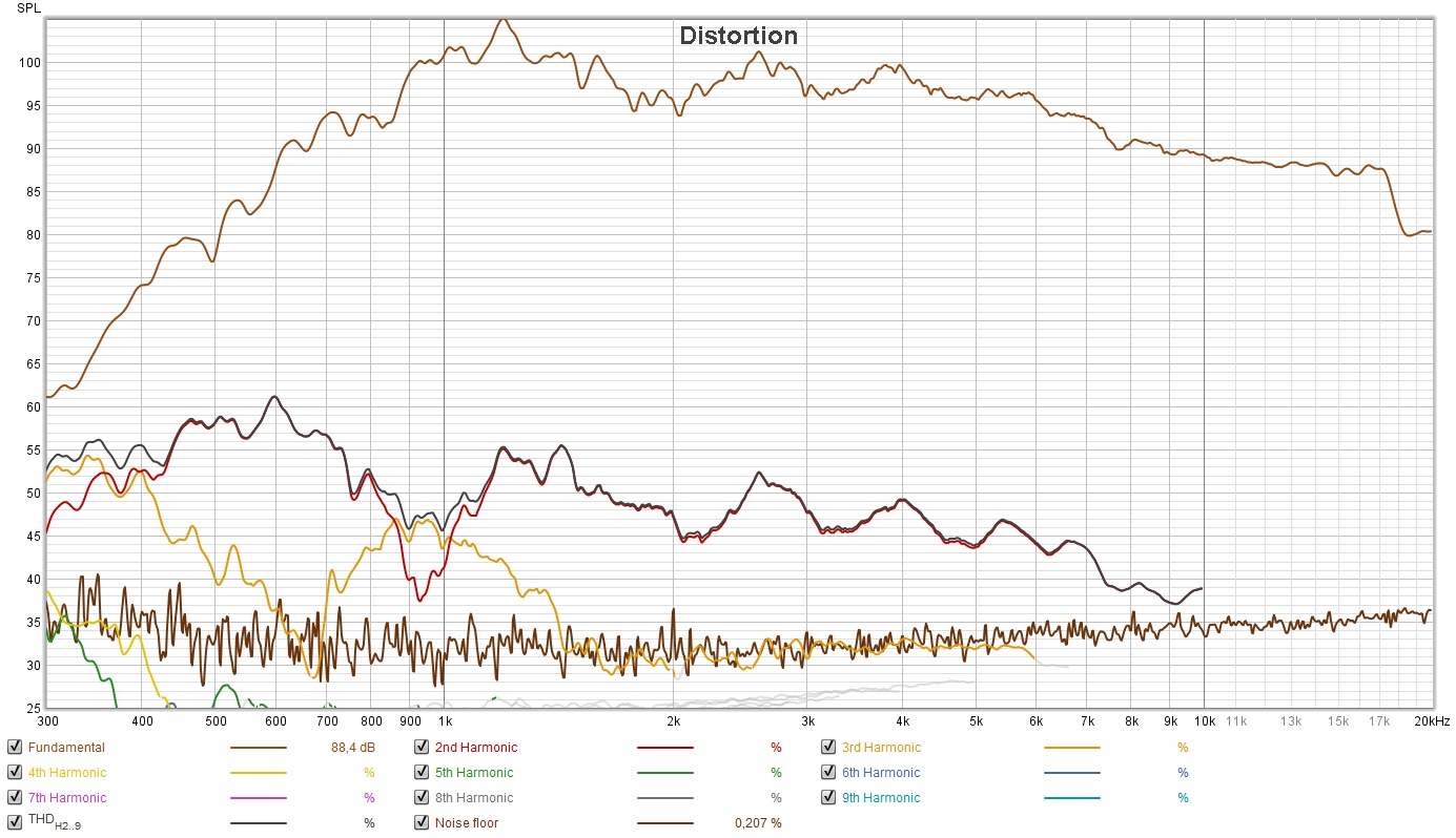

    Da der Käufer meiner Peerless DFM2535 Interesse an Messungen in Verbindung mit dem gedruckten 2344 hatte, habe ich die letzten Tage mal ein Horn verklebt und nachdem das neue Mic angekommen war gemessen:
    Im leider kleinen Raum auf ca. 1,2m Höhe (nackig auf einer Holzsäule) Abstand 1m, gefenstert (ich glaube 3,5ms, könnte auch etwas mehr gewesen sein, daher vielleicht etwas welliger). UMIK1 (HSB kalibriert) mit REW - Endstufe war eine Rotel RB951.
    Freq. Anhang 63842
    Freq. 1/24 Anhang 63753
    Freq. 1/6 Anhang 63748

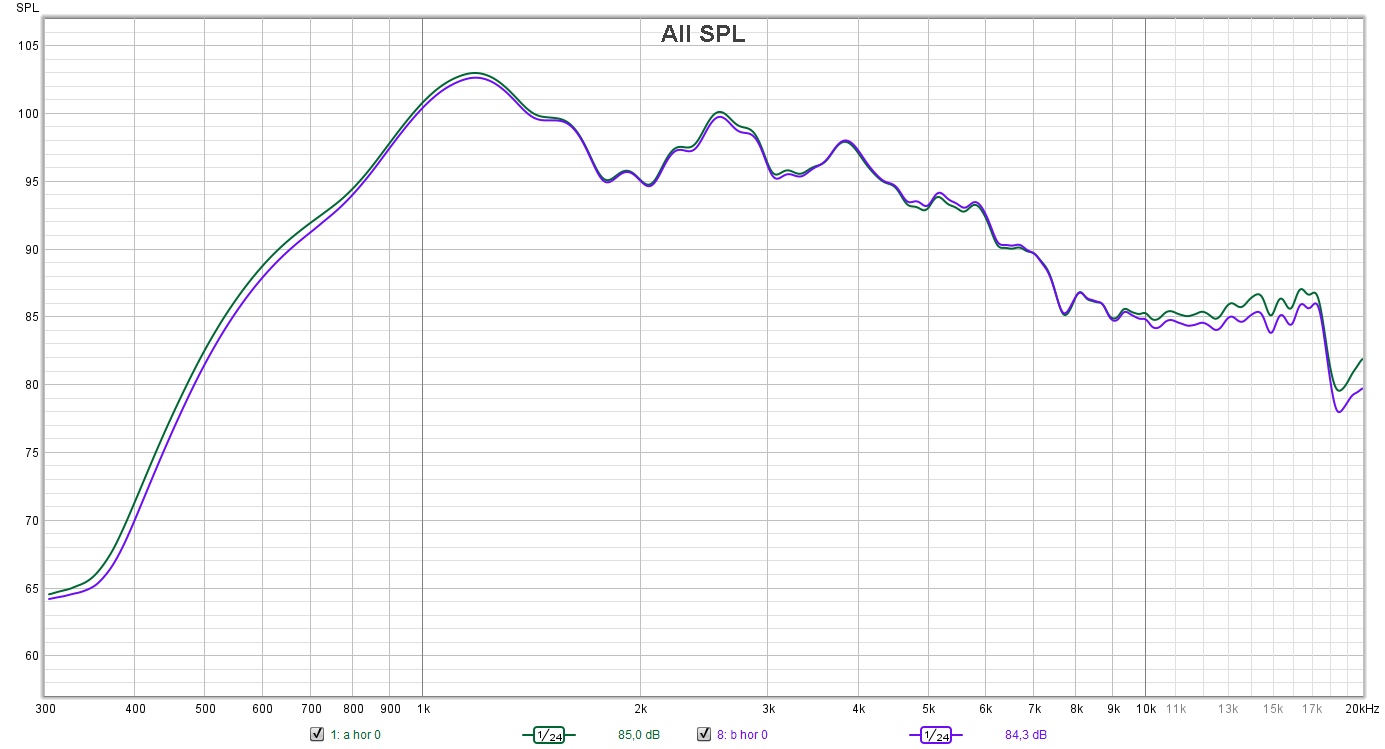

    Vergleich der beiden Treiber:
    Freq. A+B Anhang 63749
    Klirr A Anhang 63750
    Klirr B Anhang 63751
    Das alte Mikro oder die alte Onboard Soundkarte lieferte da abweichende Ergebnisse... die alten Messungen hier im Thread von mir sind daher wohl Grütze.
    Irgendwann mal... werde ich das 2342 und 2344 nochmal mit allen Treibern messen. Eine neue Lösung zwecks Impedanz Messung suche ich aktuell auch - daher fehlt das hier leider.
  • 03.01.2022, 12:29
    tja, ist das Zusammenspiel des Peerless mit dem 2344 tatsächlich so exzellent und gravierend besser als z.B. mit dem BMS 4550 oder sind die Messungen schlicht nicht vergleichbar da stark unterschiedliche Messbedingungen vorlagen?
    Ich befürchte Letzteres und damit wären die Messergebnisse leider nicht vergleichbar.

  • 03.01.2022, 20:23

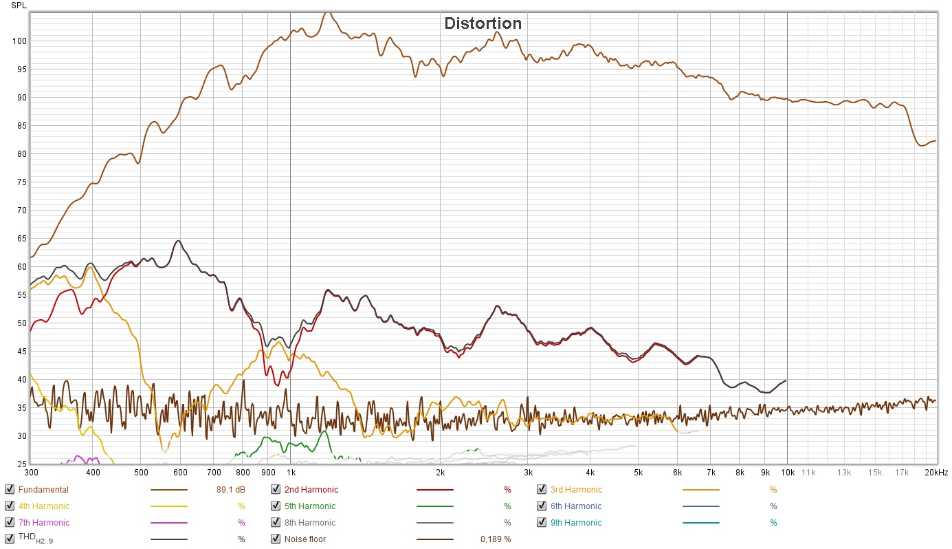

    Da ich Gestern geboostert wurde und Sport flach gefallen ist, konnte ich zumindest den BMS4550 messen.
    Freq. Anhang 63841
    Freq. 1/24 Anhang 63783
    Freq. 1/6 Anhang 63784
    Klirr Anhang 63785
  • 03.01.2022, 20:55
    Das sieht doch noch etwas besser aus als der Peerless, auch wenn der Frequenzgang anders gemittelt wurde, 1:6 beim Peerless und 1:24 beim BMS. ;)
  • 03.01.2022, 20:59
    beim Peerless hab ich neben dem 1/6 Bild auch ein 1/24 eingefügt - gleich wie beim BMS4550 :prost:
  • 03.01.2022, 21:05
    Hah, aber in anderer Reihenfolge. :p
    Naja, ich hätte mir ja auch alle angucken können, dann hätte ichs gemerkt. :o
    Das sieht schon ziemlich gut aus mit dem 4550, das lässt sich auch passiv gut in den Griff kriegen.
    Bei Kalles Messungen war ich schon etwas erschrocken. Würde mich ja schon interessieren wie die erheblichen Unterschiede zustandegekommen sind.

  • 04.01.2022, 01:00
    Hi Kalle,
    gucke mal auf die Skalierung
    jo, hab ich gemacht. Jetzt schau dir mal bitte folgende Frequenzbereiche an:
    - Die Stufe im Frequenzgang im Bereich 4-5 kHz, sie ist bei Simons 4,5 dB tief, bei dir 7 dB
    - Der Einbruch bei 8-10 kHz, deine Messung zeigt hier 7 dB, bei Simons ist sie kaum vorhanden und bestenfalls 2 dB tief
    - Und dann natürlich die extrem heftige Delle um 1 kHz ist bei Siomons Messung schlicht nicht da.
    Dazu kommt, dass deine Messung (1/12) etwas mehr geglättet ist als Simons (1/24).
    Das mit der Skalierung können wir hier also getrost vergessen.
    Ich habe draußen nicht gefenstert. Vielleicht sollte ich das demnächst tun.
    Ich denke da wird ein Schuh draus, hier liegt wahrscheinlich der Hase im Pfeffer und der Hund begraben... du weisst was ich meine. :D

    Ihr wisst aber schon, dass man in REW jede Messung zu jedem beliebigen Zeitpunkt beliebig fenstern kann? Solange man durch den Messaufbau ein ausreichend langes reflexionsfreies Fenster hat muss man also nicht neu Messen...
  • 04.01.2022, 09:33
    Yep, genau, spart 'ne Menge Arbeit. Und ja, auch draußen ist eine Fensterung nützlich, wenn es sich nicht gerade um eine GP-Messung zur Beurteilung des Bassbereiches handelt. Dass da Rasen statt Parkett ist, sorgt höchstens dafür, dass es nicht noch schlimmer aussieht.
    Du kannst ja mal auf Impulsdarstellung gehen (Darstellung auf "%" umstellen, falls sie noch auf dBFS steht), da müsste man die Bodenreflexion mit ein bisschen rumgespreize auch sehen können. In der Darstellung kannst du mittels des Buttons "IR Windows" dann auch das Messfenster justieren.
  • 04.01.2022, 10:13
    https://abload.de/img/aablubber7mjxh.jpg
    Von 0° bis 60° horizontal. Bis 30° also 60° insgesamt fast auf einer Linie wie beim Klon auch.
    So:), jetzt habe ich mal alles hineingehauen.
    Vielen Dank für das Training.
  • 04.01.2022, 10:19
    Könntest Du vielleicht noch eine 50 dB Range einstellen? Also von z.B. 100 bis 50 dB. Wenn Du möchtest auch von 300 bis 20000 Hz - dann sollte es besser mit meinen Bildern vergleichbar sein.
    Welche Fensterung hast Du jetzt verwendet? Und welche Glättung (vermutlich keine)? Bei deinem Abstand vom Boden (1,6m) und Messabstand (1m) solltest Du ja gut 6,8ms fenstern können.
  • 04.01.2022, 10:24
    Hallo Simon,
    bei der Nachbearbeitung wurde voll durchgebügelt:D
    Ich spiele noch was. Bis gleich;).
    S.o., andere Abweichungen können daran liegen, dass mein kleiner Verstärker nicht genug Power hatte.
    Ich habe diese Messungen nicht gemacht, um sie hier vor Gericht:D zu stelllen, sondern um für mich selbst einen Vergleich zu haben und habe sie hier nur hereingestellt, um das seltsamen Abweichungen des 1747 zu zeigen, aber die sieht man ja auch bei deinen Messungen beim Peerless in Ansätzen.
