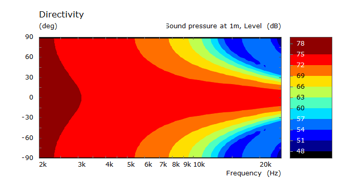

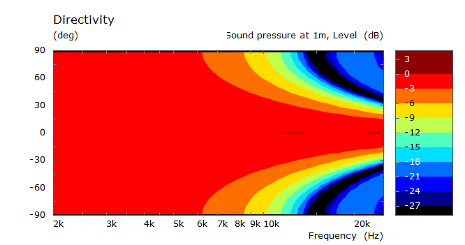

  • 13.11.2016, 22:44

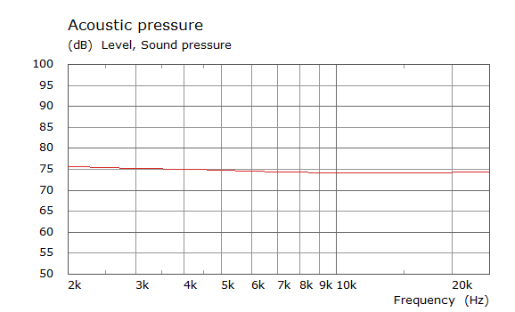

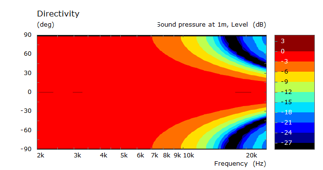

    Was passiert am WG-Hals...?

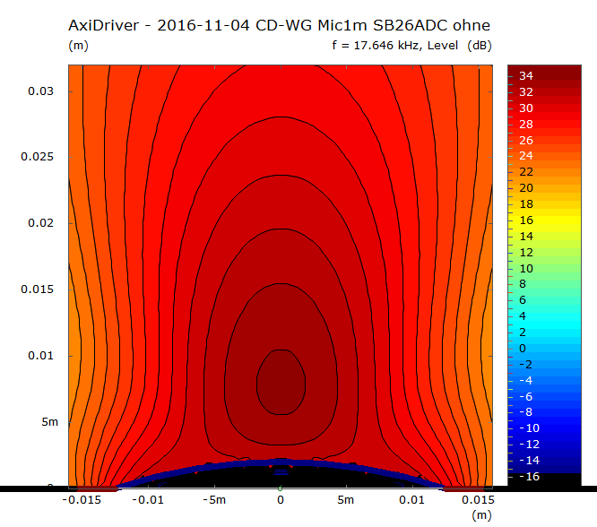

    ich möchte nochmal genauer schauen, was am Waveguide-Hals passiert. Also simuliere ich Schritt für Schritt die verschiedenen Varianten, angefangen mit einer flachen, ideal abstrahlenden Fläche.
    Ich gehe weiter von der Kalotte des SB26ADC aus, wie in den letzten Beispielen, allerdings mit der Option, die Frontplatte zu demontieren.

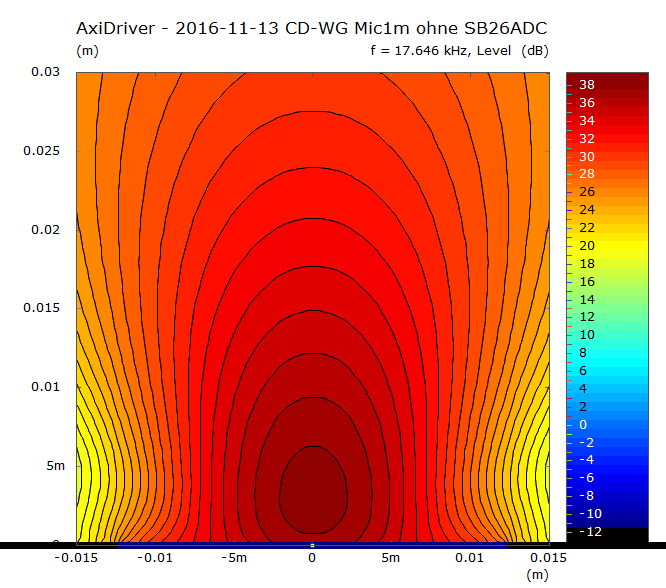

    Na denn: Was passiert also, wenn eine Scheibe mit einem Durchmesser von 25mm ohne Sicke in einer unendlichen Schallwand abstrahlt (hier bei 17,6 kHz)?
    http://www.diy-hifi-forum.eu/forum/p...ictureid=28734
    Der SPL in 1m Entfernung:
    http://www.diy-hifi-forum.eu/forum/p...ictureid=28729
    Die Directivity in 1m Entfernung:
    http://www.diy-hifi-forum.eu/forum/p...ictureid=28730
    Directivity normalisiert auf 0°:
    http://www.diy-hifi-forum.eu/forum/p...ictureid=28731
    Die 25mm-Membran fängt halt >7kHz an zu bündeln. Ohne weitere Maßnahme (Diffusor, Phasenlug, ...) wird es also in den Höhen bei dieser Bündelung bleiben.

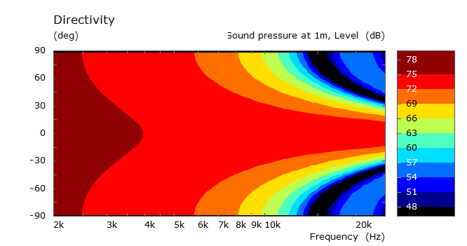

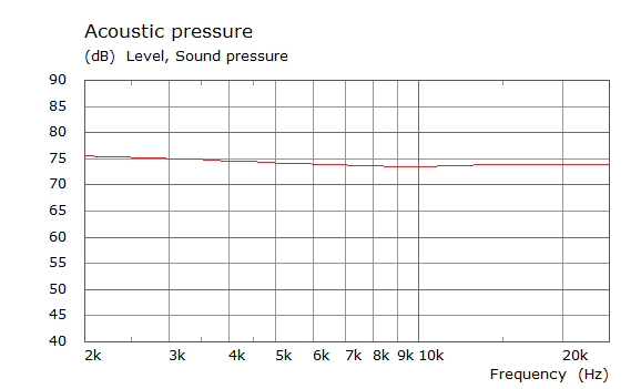

    Da ich weiter (und in den letzten Simulationen) auch immer eine Sicke mit 3mm Breite simuliert habe, zunächst die 25mm-Scheibe mit 3mm-Sicke in unendlicher Schallwand:
    http://www.diy-hifi-forum.eu/forum/p...ictureid=28724
    http://www.diy-hifi-forum.eu/forum/p...ictureid=28725
    Directivity 1m:
    http://www.diy-hifi-forum.eu/forum/p...ictureid=28726
    Directivity 1m normalisiert auf 0°:
    http://www.diy-hifi-forum.eu/forum/p...ictureid=28727
    Was passiert? Ein Teil der Sicke wird als schallabstrahlende Fläche mit simuliert, entsprechend setzt die Bündelung etwas früher ein. Und es wird ein wenig lauter durch die größere Fläche.

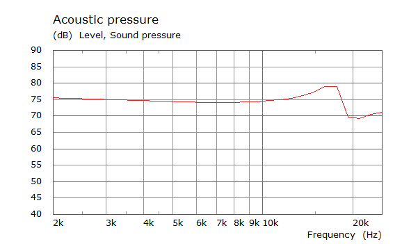

    Wie sieht das mit der Kalotte der SB26ADC (25mm Durchmesser, 2mm Höhe und 3mm Sicke) aus?
    http://www.diy-hifi-forum.eu/forum/p...ictureid=28733
    SPL 1m:
    http://www.diy-hifi-forum.eu/forum/p...ictureid=28703
    Directivity 1m:
    http://www.diy-hifi-forum.eu/forum/p...ictureid=28704
    AxiDriver nimmt eine ideal abstrahlenden Kalotte an, die nicht in Partialschwingungen aufbricht, was für die Metallkalotte im Simi-Bereich ganz ok ist. Es ist neben der - minimal größeren - Bündelung praktisch kein Unterschied zur flachen Membran zu sehen.

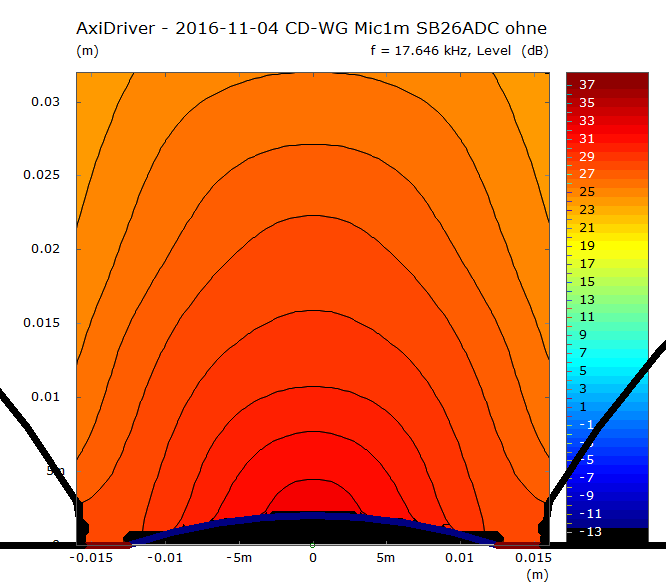

    Was passiert, wenn der Diffusor (Höhe 3,2mm = Abstand Membran 1,2mm) dazu kommt (immer noch die Kalotte in unendlicher Schallwand)?
    http://www.diy-hifi-forum.eu/forum/p...ictureid=28705
    SPL 1m:
    http://www.diy-hifi-forum.eu/forum/p...ictureid=28706
    Directivity 1m:
    http://www.diy-hifi-forum.eu/forum/p...ictureid=28707
    Ok, ok, das hatten wir schon gesehen. Trotzdem, zu sehen ist wieder die Aufweitung und der etwas höhere Schalldruck bei ca 15-17kHz. Dafür geht's darüber mit Schalldruck und Abstrahlung in die Knie. Wo das genau passiert wird an Durchmesser und Abstand des Diffusors liegen...

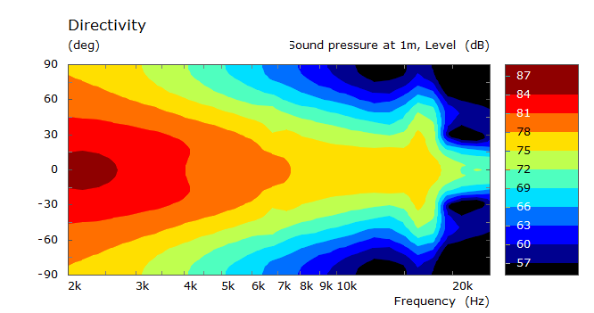

    Zunächst die Kalotte (D=25mm, Sicke=3mm) ohne Diffusor im WG:
    http://www.diy-hifi-forum.eu/forum/p...ictureid=28708
    SPL 1m:
    http://www.diy-hifi-forum.eu/forum/p...ictureid=28709
    Directivity 1m:
    http://www.diy-hifi-forum.eu/forum/p...ictureid=28710
    Directivity norm 0°:
    http://www.diy-hifi-forum.eu/forum/p...ictureid=28740
    Der SPL fällt zu höheren Grenzen hin ab, da das simulierte WG die Kalotte 'lädt'. Die Bündelung des simulierten WGs wird zwischen 2 kHz und 20 kHz etwas enger (von +/-40° auf ca +/-30°) und zeigt kein perfektes CD-Verhalten, aber ingesamt sieht das recht gleichmässig aus.

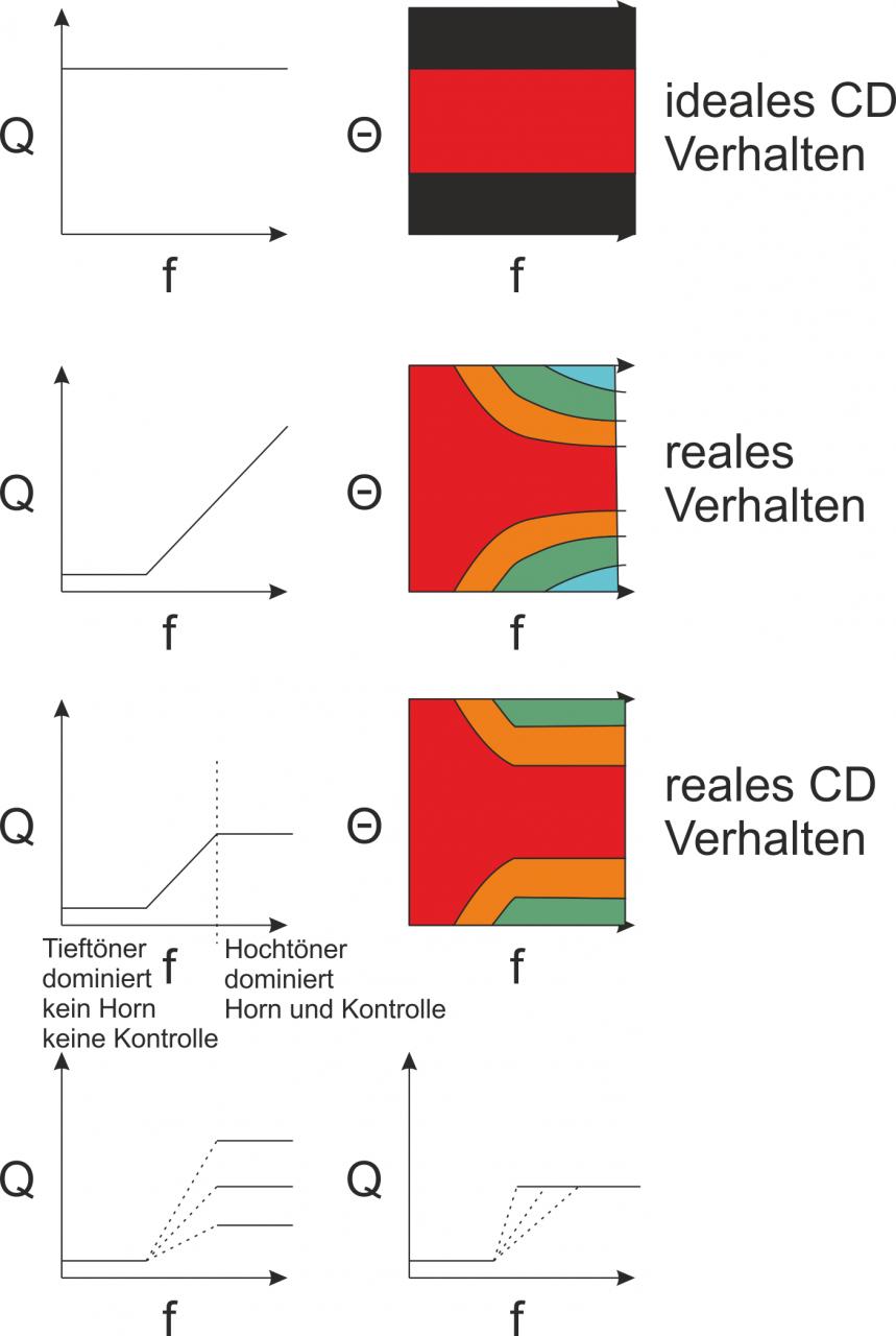

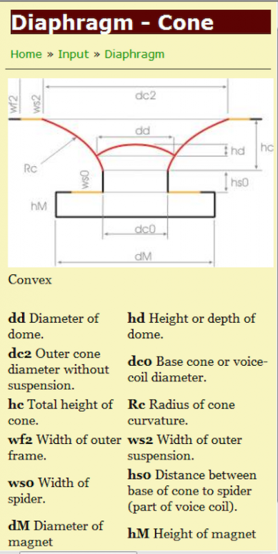

    Ich bin noch relativ neu im HIFI DIY buisness und eine Frage, die in diesem Thread schon gestellt wurde aber meiner Meinung nach nicht ausreichend beantwortet wurde, ist:

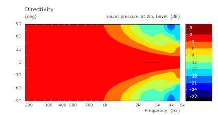

    Wie sieht das Designziel bei Constant Directivity eigentlich aus?
    Ich habe hier und hier eine recht schöne Erklärung dazu gefunden, was das theoretische Ziel von CD sein soll aber nicht was ein realistisches ist. Ich habe dazu eine Skizze gemacht.
    http://www.diy-hifi-forum.eu/forum/a...1&d=1479411435
    Was sieht man? Zuerst mal ganz oben das was ich als erklärtes Ziel von CD verstehe: Über alle Frequenzen konstantes Abstrahlverhalten dargestellt als Skizze (!) einer Polardarstellung und als Q gegen die Frequenz analog zum ersten link. Das ist aber nicht umsetzbar. (Die Farben sind an bereits gezeigte Polarplots angelehnt.)
    Darunter ist das reale Abstrahlverhalten eines "unbehandelten" Lautsprechers. Ab einer gewissen Frequenz, also sobald die Membran des Treibers in den Bereich der Wellenlänge des Schalls kommt, handelt es sich nicht mehr um eine Punktquelle und dann beginnt der Lautsprecher zu fokusieren. Darunter strahlt der Lautsprecher in alle Richtungen gleich ab. Mit steigender Frequenz nimmt die Fokusierung immer weiter zu. Das bedeutet bei sehr niedrigen Frequenzen kommt es immer zu einem gleichmäßigen Abstrahlverhalten, sofern man nicht Lautsprecher in der Größe eines Kleinwagens bauen möchte.
    In den nächsten beiden Abbildungen ist nun realisitsches CD Verhalten abgebildet bei Verwendung eines Waveguides nur für den Hochtöner, da die notwendige Mundfläche für den Tieftöner gigantisch wäre. Das heißt beim Tieftöner gibt es zunächst noch gleichmäßiges Abstrahlverhalten, das dann in höhere Fokusierung übergeht. Der Hochtöner zeigt aber dann CD Verhalten.
    Nach meinem Verständnis muss es also eine solchen Übergang von Q=1 zu Q=konstant geben.
    Die Frage ist nun, wie soll dieser unter optimalen Bedingungen aussehen? Also: Auf was sollen die Simulationen getrimmt werden?
    Die erste Frage: Was ist ein vernünftiger Endwert für Q bzw. wie eng soll der Winkelbereich um 0° sein in dem sich die Lautstärke nicht ändert?
    Die zweite Frage ist: Wie soll der Übergang von Punktquelle zu CD aussehen? Ist ein kontinuierlicher Übergang besser oder ist es besser möglichst früh ein konstantes Q zu erreichen?
    Die Frage nach dem Bündelungsmaß ist entscheidend, wenn man einen Lautsprecher auf seinen Raum und seine Abhördistanz hin entwirft. Ziel dieses Threads ist sie aber nicht unbedingt. Denn hier geht es vor allem darum, wie konstante Bündelung erreicht werden kann. Das Bündelungsmaß ist aber sehr individuell und würde wohl den Rahmen sprengen.
    Spätestens im modalen Bereich ist Bündelung relativ unwirksam, da der Direktschall immer die Moden mindestens einer Dimension anregt und somit die Dichte der angeregten Moden stark abnimmt. Siehe auch unbedämpftes SBA.
    Als sinnvolle untere Grenzfrequenz für die Bündelung würde ich daher ca. 500 Hz ansehen.

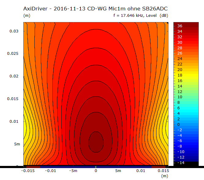

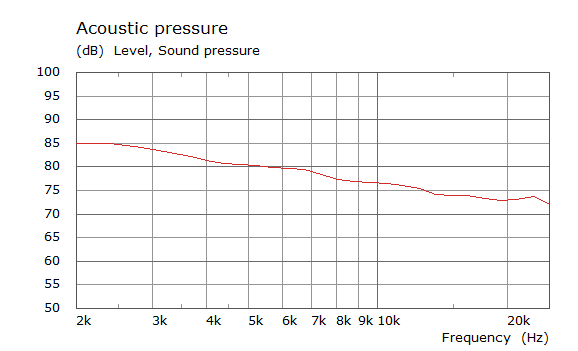

    Was macht denn so ein Loch im Diffusor? Schnell mal simuliert...
    Zunächst zum Vergleich der Diffusor ohne Loch, wieder bei 17,6kHz:
    http://www.diy-hifi-forum.eu/forum/p...ictureid=28777
    http://www.diy-hifi-forum.eu/forum/p...ictureid=28778
    http://www.diy-hifi-forum.eu/forum/p...ictureid=28779
    Directivity normiert auf 0°, 1m Entfernung:
    http://www.diy-hifi-forum.eu/forum/p...ictureid=28780
    Wie schon in der letzten Simulation, die Aufweitung bei ca 15-17kHz...

    http://www.diy-hifi-forum.eu/forum/p...ictureid=28784
    Na sowas - die Aufweitung 'verschmiert' über einen weitern Frenquenzbereich und verschiebt sich zu einer höheren Frequenz (ca 17-18kHz). Insgesamt resultiert ein gleichmässigeres Abstrahlverhalten in den Höhen bis fast 20 kHz. :cool:
    Hatte fast vergessen, den Diffusor mit Loch zu simulieren, vielen Dank für den Hinweis auf die SKK10!
    Ja, stimmt. Ich habe bisher absichtlich vermieden, diese Frage hier aufzugreifen. Aus dem Grund, den Nils nennt: Ich wollte mich zunächst auf die Frage konzentrieren, wie man bei der Konstruktion eines WGs Constant Directivity erzeugen kann, von welchen Parametern das gewünschte Abstrahlverhalten abhängt etc., zunächst aber nicht die Frage anfassen, wie das 'beste' oder 'gewünschte' Abstrahlverhalten aussehen sollte.
    Trotzdem möchte ich die Steilvorlage von Michael...
    Ein Waveguide wird u.a. auch dafür eingesetzt, um das Abstrahlverhalten des Hochtöners am unteren Ende seines Übertragungsbereiches an das des TMTs am oberen Ende dessen Übertragungsbereichs anzupassen, so dass es im Bereich der Trennfrequenz keine Sprungstelle im Abstrahlverhalten gibt.
    ...nutzen. Letztlich muss ich für die Simu, die ggf. gedruckt und gemessen werden soll entscheiden, an welchen TMT und welches Gehäuse das WG angepasst werden soll, d.h. was mein Ziel ist und wie das Abstrahlverhalten aussehen soll.
    In diesem Zusammenhang finde ich den Thread 'Neutraler Frequenzgang, optimales Abstrahlverhalten...'
    und einige darin angestellte Überlegungen spannend.
    Armin (ctrl):
    Habe mir auch mal auf der Website von Genelec bei den verschiedenen Modellen Chassisgröße und Trennfrequenz zum Hochton angeschaut. Diese liegen für die Chassisgröße praktisch durchweg hoch:
    8030A/B 130 mm (5 in) + 19 mm (3/4 in) ==> 3 kHz
    8240A 165 mm (6 1 /2 in) + 19 mm (3/4 in) ==> 3 kHz
    8250A 205 mm (8 in) + 25 mm (1 in) ==> 1.8 kHz
    8351A 120 mm (5 in) Coax + 19 mm (3/4 in) ==> 2.6 kHz
    8260A 120 mm (5 in) Coax + 19 mm (3/4 in) ==> 2.6 kHz
    G Three 130 mm (5 in) + 19 mm (3/4 in) ==> 3 kHz
    G Four 165 mm (6 1 /2 in) + 19 mm (3/4 in) ==> 3 kHz
    G Five 205 mm (8 in) + 25 mm (1 in) ==> 1.8 kHz
    Was zur Folge hat, dass im kritischen Bereich von 2-4kHz eher weniger Energie abgestrahlt wird. Man kann das anhand der horz. Winkelmessungen in den Datasheets der Modelle gut erkennen.
    Lehrbuchmäßiges CD-Verhalten strebt wohl selbst ein amtlich guter Monitorhersteller nicht an. Meine Erfahrungen zeigen mir auch, dass bei neutralem FG und gleichmäßiger (horiz. Abstrahlung) in dem von mir gehörten Musikmaterial dann zu viele kritische Stellen auftauchen.
    und
    Im ersten Teil wollte ich ausdrücken, das ich meine klanglichen Probleme wohl nicht auf die Aufnahme schieben kann und dass Genelec die Präsenzsenke unter Winkel einbaut damit die beim Hörer ankommenden Reflexionen wieder einem CD-Signal ähnlich sind. Denn entscheidend ist ja nicht das gemessene Verhalten unter Winkel, sondern der Schalldruckverlauf am Ohr.
    etc...

    Ich habe jetzt mal den SPH-8m im Gehäuse mit AxiDriver simuliert.
    http://www.diy-hifi-forum.eu/forum/p...ictureid=28918
    Die Simu der horizontalen Abstrahlung ist halt rotationssymmetrisch und daher für den Einbau in ein vermutlich rechteckiges Gehäuse nicht wirklich korrekt:
    http://www.diy-hifi-forum.eu/forum/p...ictureid=28919
    Warum ich's trotzdem zeige - ich habe folgende Membrangeometrie für den SPH-8m 'angenommen':
    http://www.diy-hifi-forum.eu/forum/p...ictureid=28872
    Falls Du Lust/Zeit hast, die korrekten Daten für die SPH-8m-Membran auszumessen und zu schreiben, würde ich die entsprechende ABEC-Simu machen.
    So ungefähr könnte die so aussehen (TSP aus HH06/2011 und Membrangeometrie wie für die AxiDriver-Simu abgeschätzt):
    http://www.diy-hifi-forum.eu/forum/p...ictureid=28920
    Die Gehäuse-Maße könnte ich anpassen, falls Du schon einen Plan für den Einbau des/der SPH-8m hast.
    Die normierte Directivity in 2m Entfernung:
    http://www.diy-hifi-forum.eu/forum/p...ictureid=28921
    Die Simu geht natürlich von einer idealen Membran aus. In 'echt' hat der SPH-8m eine Membran-Resonanz bei etwas über 3kHz - wo würdest Du denn in etwa trennen wollen?
    Ich würde dann versuchen, das Abstrahlverhalten des WGs im Übernahmebereich anzupassen.

    Im Moment, mit der vorläufigen Simu des SPH-8m im Gehäuse und dem letzten simulierten WG würde es bei der Übernahme bei 2 kHz so aussehen:
    http://www.diy-hifi-forum.eu/forum/p...ictureid=28960
    Überlappend dargestellt:
    http://www.diy-hifi-forum.eu/forum/p...ictureid=28961
    Unter- und oberhalb von 2kHz geht das Abstrahlverhalten ganz schön auseinander. Ich würde daher bei den weitergehenden Simulationen versuchen, die Bündelung des WGs etwas weiter zu tieferen Frequenzen aufrecht zu erhalten...

    Ich habe noch eine Frage zu den Simulationen aus Beitrag 104 und 105. In diesem Fall gibt es ja keinen Waveguide, also sollte die Fokusierung nur dadurch zustande kommen, dass die Membran in den Bereich der Wellenlänge des Schalls kommt. Jetzt ist die Membran aber sagen wir mal etwa 20cm im Durchmesser, bei 200Hz geht aber die Fokusierung schon los. Das sind 1,7m Wellenlänge.
    Selbst wenn man sich die Abmessungen des Gehäuses anschaut in der Skizze ist man noch weit von den 1,7m weg. Also kanns auch schwer Kantendiffraktion sein.
    Ich hab bei Axidrive dann mal versucht eine flache Membran mit 20cm Durchmesser in einer unendlichen Schallwand spielen zu lassen, um zu schauen bei welcher Frequenz da die 3db Abschwächung unter 90° kommt. Da kommt sie bei 900Hz.
    Das passt doch nicht so ganz zusammen. Ich denke nicht, dass die Simulationen falsch sind, mich wurmt es nur gerade etwas, dass mir nicht auffällt, was ich da übersehen habe. Könnt ihr mir weiter helfen und mich aufklären?
    Vielen Dank im Vorraus,
    Roland

    Ich habe noch etwas herumprobiert und bemerkt, dass es sich dabei tatsächlich um das Gehäuse handelt. Interessant, denn der größte Abstand vom Treiber zu einer Kante sind wohl etwa 40cm und das sollte auf Achse ja eine +6db Erhöhung bei erst 860Hz erzeugt, trotzdem kriegt man auch noch so weit unten eine gewisse Abschwächung unter großen Winkeln.
    Die Form des Treibers hat keinen Einfluss, da es sich beim Konus ja eigentlich nur um einen Waveguide handelt und die untere Frequenz für die Fokusierung nur von der Mundfläche abhängt und die war bei meinem Schuss aus der Hüfte gleich wie bei der detailierten Simulation.
    Du könntest auch mal den Waveguide in dem Gehäuse simulieren. Dann erübrigt sich vielleicht eine zusätzliche Anpassung an das Abstrahlverhalten des Tieftöners, weil du ja auch mit dem Waveguide Kantendiffraktionen hast.

    Hallo Roland,
    Magst Du Deine Simu-Ergebnsse einfach hier reinstellen? Fände ich gut und es wäre der Diskussion einfacher zu folgen...:ok:
    Der Unterschied ist tatsächlich nicht groß, aber AxiDriver (und ABEC) berücksichtigt die Membrangeometrie schon bei der Simu:
    Der 'SPH-8' mit flacher Membran in unendlicher Schallwand (alle Simus 2m Abstand):
    http://www.diy-hifi-forum.eu/forum/p...ictureid=29014
    Dazu die auf 0° normierte Directivity:
    http://www.diy-hifi-forum.eu/forum/p...ictureid=29015
    Im Vergleich der SPH-8 mit simulierter Konusmembran mit Staubschutzkappe:
    http://www.diy-hifi-forum.eu/forum/p...ictureid=29016
    Dazu die auf 0° notierte Directivity:
    http://www.diy-hifi-forum.eu/forum/p...ictureid=29017
    AxiDriver simuliert zwar nicht das Aufbrechen der Membran, aber immerhin die Membrangeometrie...
    Ja, ich muss die Simus im nächsten Schritt sowohl für den HT im WG, als auch den TT im Gehäuse machen. Stimmt, auch ein HT im WG zeigt Kantendiffraktion an der Gehäusefront....
    Für die prinzipielle Frage, welche Parameter das Abstrahlverhalten eines WGs beeinflussen, sind die Simus in unendlicher Schallwand dennoch brauchbar. Ich habe das jetzt gemischt, weil ich die Vorgaben für das WG definieren wollte und dazu die Abstrahlung des 20cm-Kandidaten simulieren wollte.
