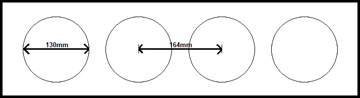

    Skizze Testobjekt, fast entsprechend der finalen Mitteltonsektion, Frontansicht. Vier Stück 6" Chassis in Linienanordnung sind verbaut, in einer Schallwand, die kaum über die Korbmaße hinausgeht. Als Kreise eingezeichnet sind die Membrane, gemessen von Sickenmitte zu Sickenmitte (-> effektive schallabstrahlende Fläche). Der Durchmesser dieser ist 130mm, die Distanzen der Zentren zueinander je 164mm. Die Skizze ist exakt - 1 Pixel entspricht einem mm Realmaß:
    Anhang 68915

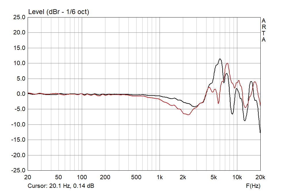

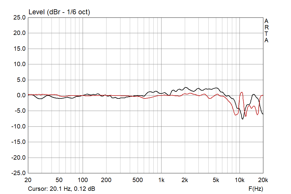

    Testaufbau #1, Ergebnis; schwarz Differenz von Position Mitte zu "leicht seitlich", rot Differenz Mitte zu "ganz seitlich":
    Anhang 68918
    Kommentar: einwandfreie Koppelung (Frequenzgänge unabhängig von Abnahmepunkt ident) bis ~500 Hz, entsprechend 1/4 Lambda Distanz der Membranmitten. Akzeptable Koppelung (leichter Abfall zu den Seiten) bis ~1 kHz, entsprechend 1/2 Lambda Distanz der Membranmitten.

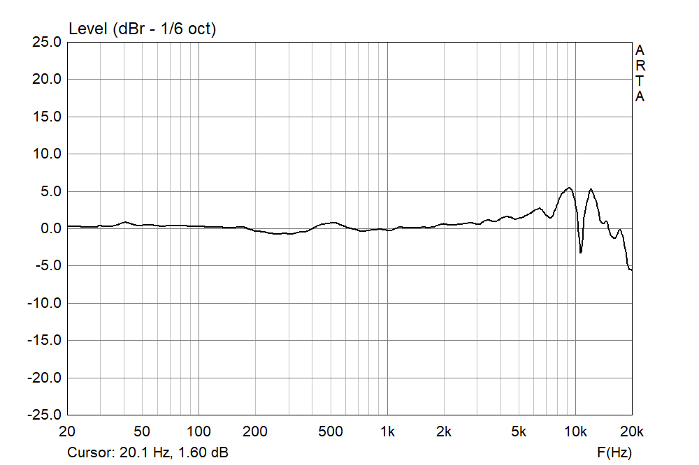

    Testaufbau #2: es wird eine Bodenmessung (GPM) in verschiedenen Distanzen vom Array, als auch einzelnen Chassis in separatem Gehäuse, auf Achse und leicht vertikal gewinkelt, durchgeführt, und verglichen. Messumgebung ist Outdoor, (rauer) Asphalt - Höhendämpfung ab ca. 5-10 kHz zu erwarten (siehe hier & hier).
    Als Referenz zuerst das einzelne Chassis; schwarz Differenz 2m zu 8m (skaliert), rot 8m 0° vs. ~15°:
    Anhang 68919
    Interessanterweise wird der Lautsprecher im Mittelhochton auf Distanz ein Eck lauter. Insg. ist aber im beurteilbaren Frequenzbereich zwischen allen Messungen nicht riesig was um; insb. die Winkeländerung bewirkt bis 5 kHz, weit außerhalb des angepeilten Einsatzbereichs, quasi gar nichts.

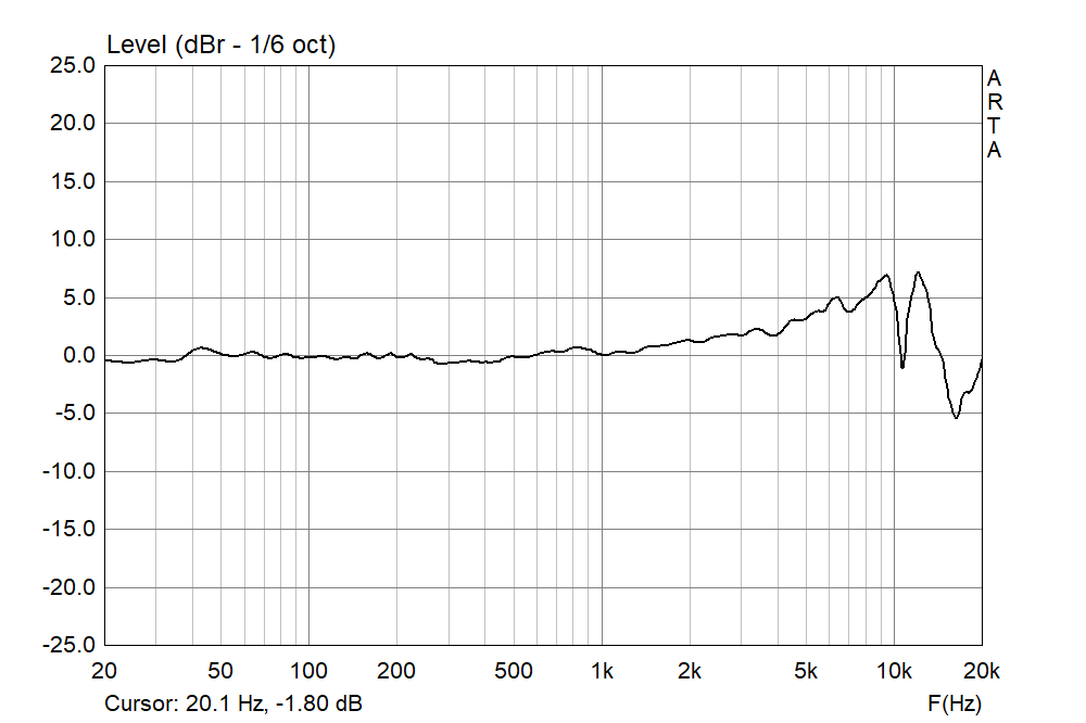

    Line Array; v.l.n.r. Differenz 1m zu 2m, 2m zu 4m, 2m zu 8m; auf Achse, skaliert:
    Anhang 68920 Anhang 68921 Anhang 68922
    Im geplanten Einsatzbereich, 200-2000 Hz, spielt das Mitteltonarray essentiell ab 1m im Fernfeld - kaum Unterschied von 1 auf 8m.

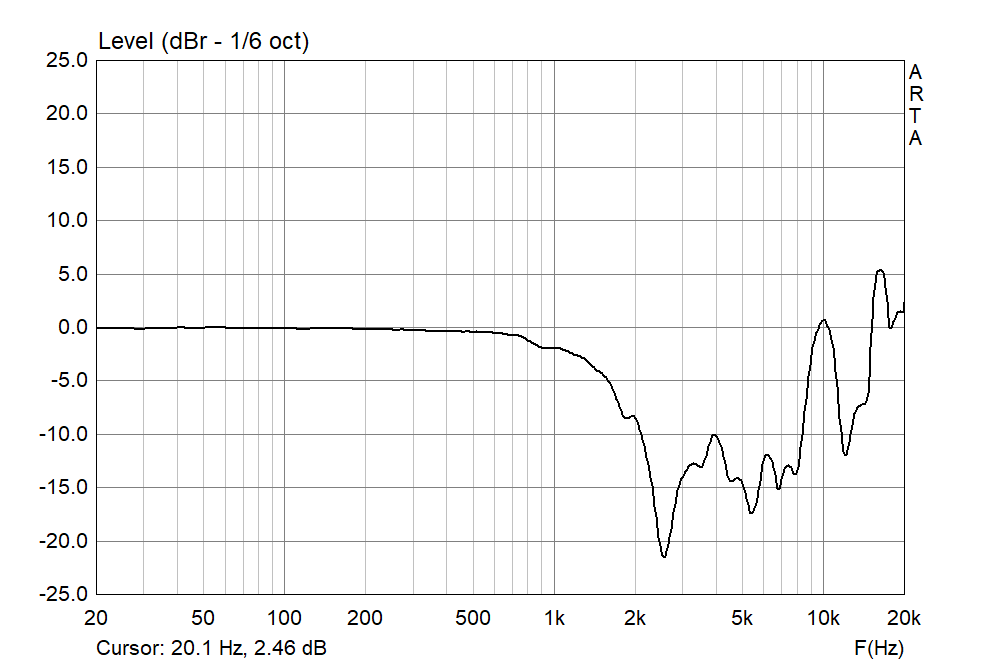

    Konkret wurde also ... beim Mitteltöner eine elektrische Bedämpfung der Membranresonanzen, umschrieben in der entsprechenden Purifi Tech Note, jedoch in abgewandelter Form, als auch ein Vorwiderstand zum verringern des Einflusses der Schwingspulenerwärmung, umfangreich getestet (vermessen & gehört).
    Anbei noch ein genauerer Klangeindruck: Die subjektive Verbesserung war weniger dass der Mitteltöner mit der Beschaltung beim gleichen Pegel weniger "spitz" klingt, was ich eher Klirr zuordnen würde (harmonische addieren sich zur fundamentalen -> Tonalität wird heller / höhenlastiger). Davon merkt man eigtl. generell, unabhängig von Pegel, bei dem Chassis wenig.
    Vorteil ist eher, dass das Chassis bisher bei hohen Pegeln tendenziell "kratzig" wurde. Ich dachte offen gesagt schon an einen leichten Defekt aufgrund Volllastbetrieb in der Vergangenheit. Aber, dem nicht so.
    Ein Beispiel - bei Creed - Who's got my back now?, 4:35, wurde das laute / geschriene "NOOOW" ziemlich kratzig / unklar / nervig. Das hat sich mit der Schaltung deutlich verbessert; allgemein wird das Chassis subjektiv, tonal, klanglich nun erst etliche dB später nervig / aufdringlich. Insb. für (anspruchsvollen) PA-Betrieb ist das natürlich ein großer Mehrwert.

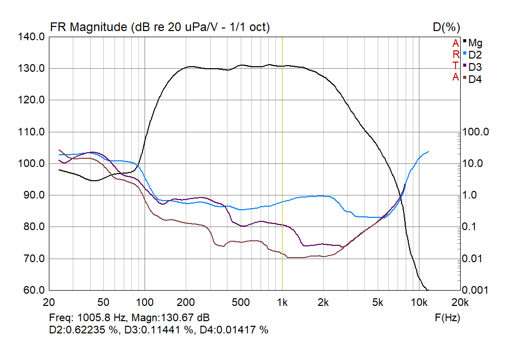

    Zu guter letzt standen neben den vorangegangenen qualitativen noch quantitative Messungen des Mitteltonarrays aus. Somit wurde vorgestern noch ein mal, das letzte mal für diesen Schritt des Projekts, "ausgerückt" - d.h. an meine Weingartenlocation am örtlichen Berg / Hügel gefahren, um diesmal echt 4pi, DUT & Mic auf Stativ, zu messen. 4pi (Vollraum) Daten sind für die Mitteltonsektion schlussendlich am wichtigsten / aussagekräftigsten, da das Top ja nicht auf dem Boden betrieben wird, sondern auf Höhe gebracht.
    Anbei, weil's eh schon so viel war, nur die lauteste der bis jetzt durchgeführten Messungen. Gemessen auf 2m Höhe, 4m Distanz, zurück skaliert auf 1m. Inkl. passiver Beschaltung plus aktivem Bandpassfilter 200-2000 Hz, plus Entzerrung auf flachen Frequenzgang innerhalb dieses. Graph smoothed, zur Rausmittelung der Bodenreflexion:
    Anhang 68962
    Es floss für die Messung, Anregung mit Sinussweep, um 1 Kilowatt Verstärkerleistung, d.h. je 0,5kW an Vorwiderstand und Treiber - was schon Richtung elektrisch-thermische Belastbarkeit der Komponenten geht. Musiksignal weist jedoch im Mittelton eine vielfach niedrigere Energiedichte als ein Sinus auf - also in der Praxis, bei Musik, ist das noch etliche dB vor dem Limit.
    Die Verzerrungswerte liegen hier auf jeden Fall noch im entspannten Bereich - anerkannt amtliche, teure, größere und schwerere Beschallungswaffen wie zB ein d&b V10P erreichen im Vergleich bei ~130 dB im Mittelton bereits um 10% THD (Test PP, Goertz).
    Zielsetzung für die Mitteltonsektion, steht fest, wurde also mehr als erreicht. Es darf weitergehn.

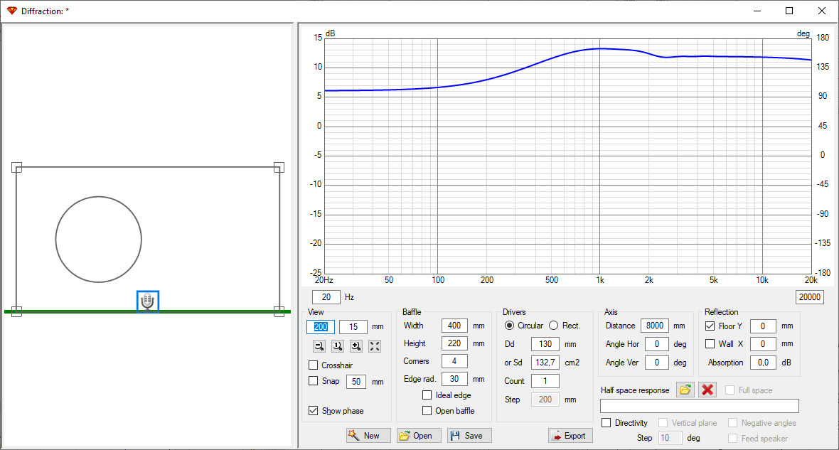

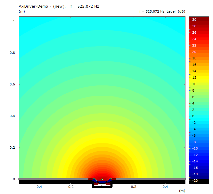

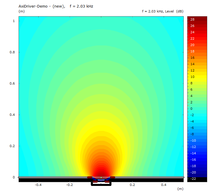

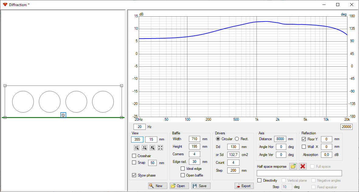

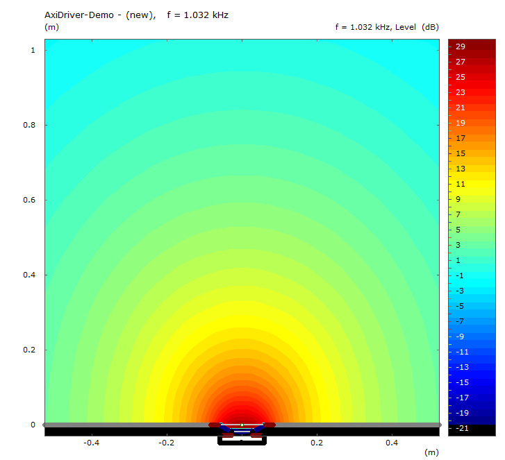

    Paar Gedanken noch zur Linienquelle und Abstrahlung; bei der Mitteltonsektion hab ich nach dem messen noch bisl herumsimuliert:
    Anhang 69088 Anhang 69089 Anhang 69090
    Deckt sich recht gut mit den Messungen bzw. meiner Interpretation dieser - bis ~1000 Hz sind die einzelnen Membranen essentiell Kugelstrahler, und koppeln dementsprechend, wenn direkt angrenzend in der Schallwand montiert, nahezu perfekt. Bei 2000 Hz ist bereits deutlich Bündelung / Keulenbildung zu erkennen, was erklärt warum in den Messungen a) Phasing innerhalb der Länge / Höhe des Arrays b) Auslöschung / Abfall zur Seite zu sehen ist.

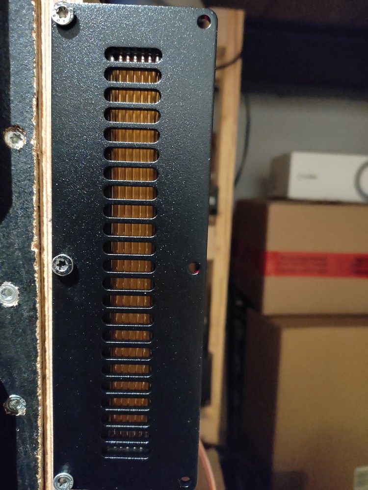

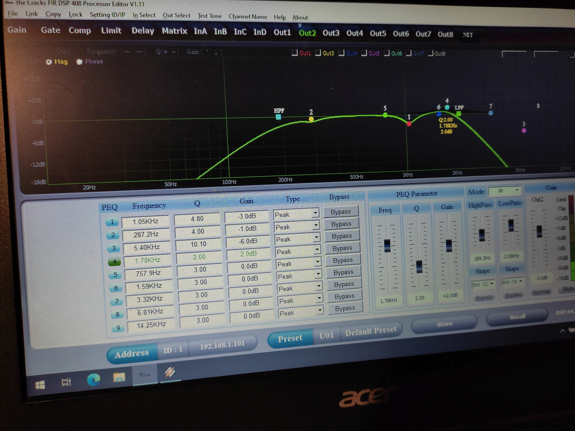

    Ansonsten, wie kürzlich lamentiert war ich ohne DSP und mit einem zu leisen Hochtöner gestrandet. Beides hat sich inzwischen geändert.
    DSP:
    Anhang 69093 Anhang 69094
    Hochtöner:
    Anhang 69091
    Was soll man sagen - die Weirdness setzt sich fort. Der Tieftöner war zB ein absoluter Treffer ins schwarze ohne viel Recherche - ist mir so quasi in den Schoss gefallen und hat von Anfang an gepasst - feinzeichnend, straff, knackig, punchig, druckvoll, laut, nicht irre schwer und darüber hinaus noch preislich absolut i.O. Und den abgebildeten Hochtöner hatte ich im vorhinein anhand penibler Recherche, d.h. Studie / Vergleich einer zwei- bis dreistelligen Anzahl an Messungen Dritter (Klirr, Ausschwingverhalten, Frequenzgang, ...) als meinen Favoriten auserkoren, und was soll man sagen - der wird's nicht. Quantität vorhanden, aber auch nicht so souverän, wie ich es erhofft hatte, und qualitativ okay, aber keinesfalls was ich mir erwartet hätte.
    Kein Drama aber. Ist ein Langzeitprojekt. (Material-)Alternativen gibt's zuhauf. Ich bin nach intensiver Recherche der letzten Zeit sowieso von der Fixierung auf Folie abgekommen. Die langen bieten als Faustregel guten Tiefgang und Verzerrungswerte, aber dafür katastrophales vertikales Verhalten bereits einzeln, geschweige denn im Array. Die kleineren AMTs sind da weniger kompliziert, als essentiell Punktschallquellen, bieten aber dafür weder ausreichend Tiefgang noch tolle Verzerrungswerte.
    Unabhängig davon hab ich jetzt aber trotzdem mal halbwegs angemessen probehören können. Eindrücke: erstmal, Peter hat die Mitteltonsektion sehr treffend als "Schallkanone" bezeichnet. Ich hab nie mehr als -10 dB dieser gefordert, und bei dem Pegel ist das schon das akustische Äquivalent davon, was Zeugen von Atombombentests berichten, dass das Licht Fleisch und Knochen durchdringt - man wird quasi vom Schall "durchleuchtet". So blumig diese Beschreibung wirken mag, sie ist keine Übertreibung - so fühlt sich's an. Angesichts dessen weiß ich auch echt nicht ob ich mir die finale Version ins Zimmer stellen mag - wenn, dann nur an einstelligen Watt Verstärkerleistung.
    Positiv sonst, dass mit mittig angebrachtem Hochtöner Phasing bei geringen Änderungen der Hörposition kaum mehr auszumachen ist. Evtl. für diesen Zweck noch ein bisl tiefer getrennt, sagen wir bei 1,5 statt 2 kHz, wär's in der Hinsicht absolut wohnraumtauglich.

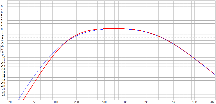

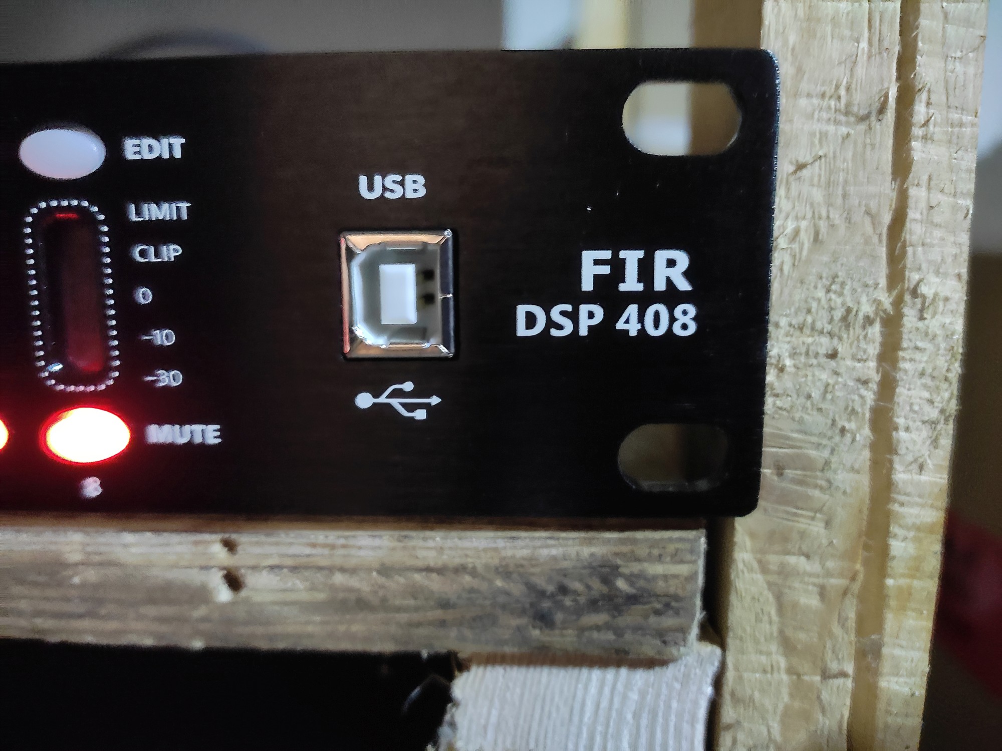

    Der neue DSP ist, wie der Name schon sagt, FIR-fähig. Ich glaube man muss anhand des Threadverlaufs nicht explizit erwähnen, dass weder quantitativ noch qualitativ Potential liegen gelassen werden soll; dementsprechend wird auch die Möglichkeit einer phasenlinearen Trennung / Entzerrung mitgenommen.
    Gute, praxisnahe Erörterungen der Thematik von Forenmitgliedern:
    http://hannover-hardcore.de/infinity...Mehrwegern.pdf
    Phasenverzerrungen durch Frequenzweichen und wie man sie (nicht) behebt (diy-hifi-forum.eu)
    Das t.racks FIR DSP 408 (welches übrigens Testsystem-exklusiv bleibt - im Produktbetrieb sind "Chinaböller" keine gute Idee) bietet laut BDA 4096 Taps - welche aber die gesamte Rechenleistung des DSP umfassen, mit welcher auch IIR Filter und sonstiges berechnet werden müssen. In der Praxis ist man daher auf 2048 Taps begrenzt. Gottseidank wird zmd., wenn die gleiche Filterfunktion auf mehrere Kanäle angewendet wird, keine zusätzliche Rechenleistung fällig.
    Als Filter Designer habe ich RePhase verwendet.

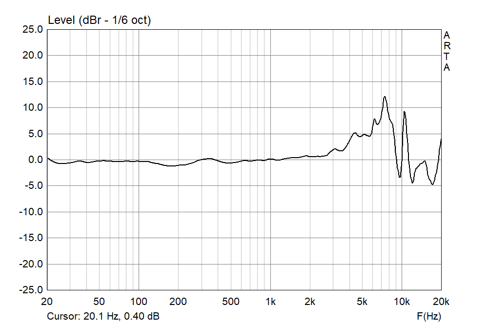

    Resultate von heute; beide Varianten grundsätzlich mit IIR (akustisch je LR24 beidseitig bei ~200 und 2000 Hz) getrennt, in schwarz zusätzlich mit Phasenentzerrung via FIR:
    Anhang 69124
    Mit den zur Verfügung stehenden 2048 Taps war also Phasenentzerrung bis in den oberen Bassbereich möglich. Ich hatte auch noch die untere Flanke probiert gehabt, aber da war mit dieser eingeschränkten Rechenleistung dann Ende im Gelände.
    Höreindruck: im Schnitt entsprechend denen, die man online zur Thematik findet - ein marginaler Unterschied, wenn überhaupt hörbar. Ich bilde mir ein, dass die Musik nun etwas schlüssiger, ehrlicher, "selbstverständlicher" wirkt - aber im Blindtest könnte ich das auch an meinem besten Tag nicht heraushören. Wie dem auch sei, viele für sich alleine wenig relevante Kleinigkeiten addieren sich auf ein großes ganzes.
    Gedanken zur Latenz: die FIR-Berechnung, als auch die dadurch erreichte Phasenverschiebung, geht zu Kosten der Latenz des Gesamtsystems. Ich hatte bei der gezeigten Entzerrung ein plus von um die 10 ms ermittelt. Bei Musikwiedergabe von Datenträger ist Latenz natürlich egal, bei Film / Kino und Livemusik, d.h. Bands oder DJs, kann es mitunter ein Problem werden. Die meiste Latenz fällt für die Entzerrung im Bassbereich an, d.h. in kritischen Anwendungen würde man tendenziell nur den Mittelhochton phasenentzerren.

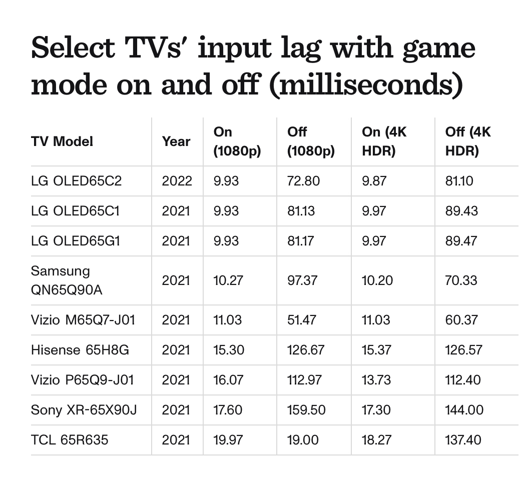

    wie oben geschrieben verzögern die TVs das Bild von alleine. Siehe z.B:
    Anhang 69174
    aus:
    https://www.cnet.com/tech/home-enter...est-gaming-tv/
