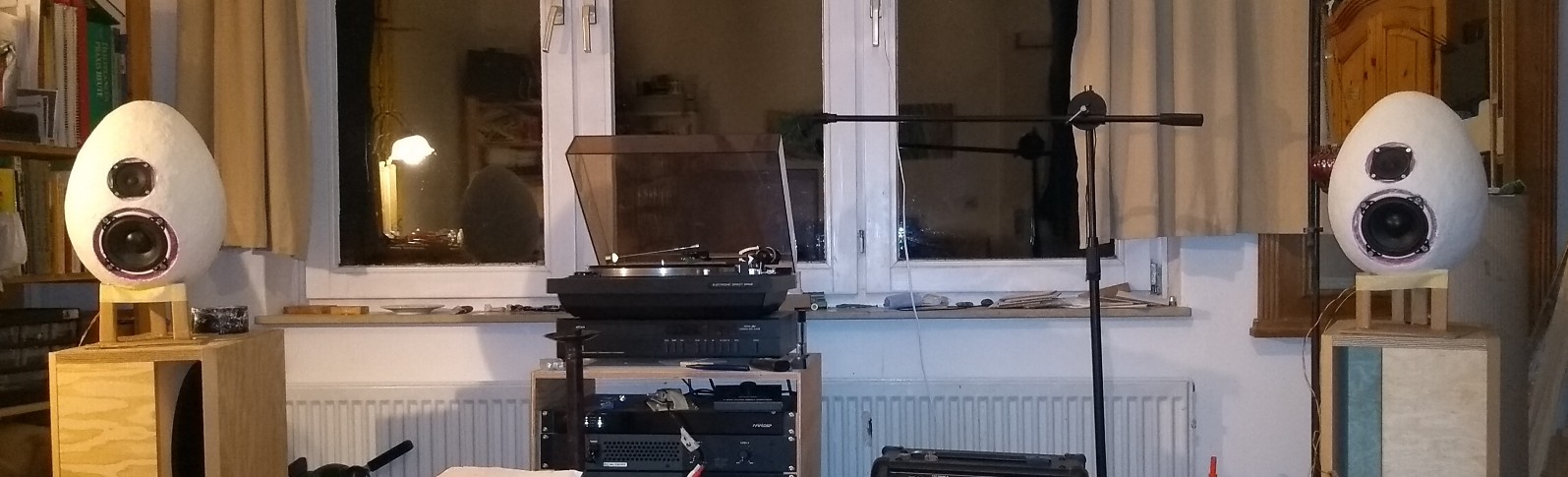

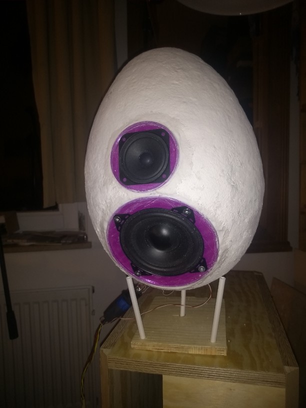

    Moin, ich lausche gespannt den ersten Tönen. Noch im Rohbau mit provisorischem Ständer
    Anhang 63252
    Per miniDSP bei 1500Hz/12dB getrennt. HT -3dB
    Ohne weitere Messung verfalle ich in die erste Glückseuphorie. Das legt sich später meist wieder.;)

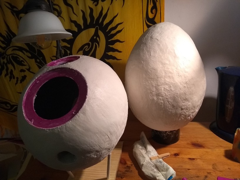

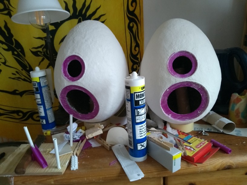

    Das 2. Eigehäuse hat eben die erste Schicht (2.Hälfte) Pappmaché bekommen. Der Styroporkern ist noch drin.
    Das 1. Ei hat zur Hälfte die nächste Deckschicht bekommen. Wenn die getrocknet ist, kommt die zweite Hälfte.
    Grüße Hartmut

    Aktuell sieht es so aus:
    Anhang 63457
    Nächstes Jahr geht's weiter...
  • 08.01.2022, 05:17
    dy1026u

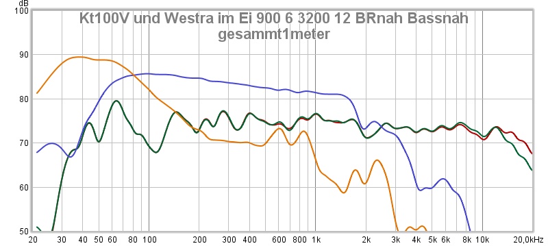

    beide Eier spielen auf.
    Anhang 63920
    Es fehlen noch die Abdeckringe. Die sind im gedanklichen Prozess.

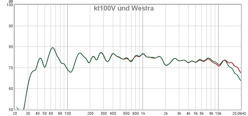

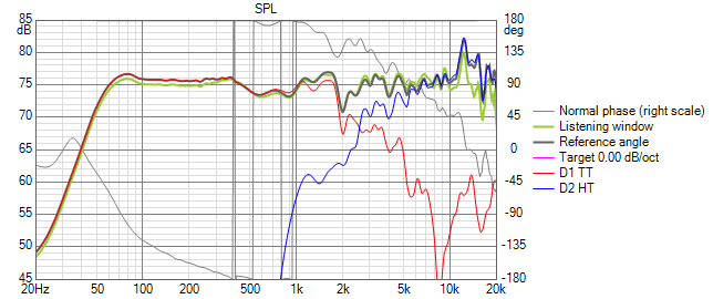

    quick and dirty, ca. 1 Meter-Messung - ungefenstert und wer weiß was noch Alles fehlt :rolleyes:. Ist ja erst mal nur für die Trennung.
    Anhang 63921
    mit und ohne 3dB highshelf bei 13650Hz
    Trennung per miniDSP
    Bass bei 900Hz/6db
    HT 3200/12dB, Pegel -5dB
    edit: Bass und Bassreflex-Nahfeldmessung.
    Anhang 63922
    Und wenn mir das tatsächlich, nach längerem Anhören, so gefällt, werde ich das passiv nachbilden. Sollte nicht so schwer sein.

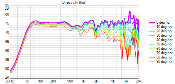

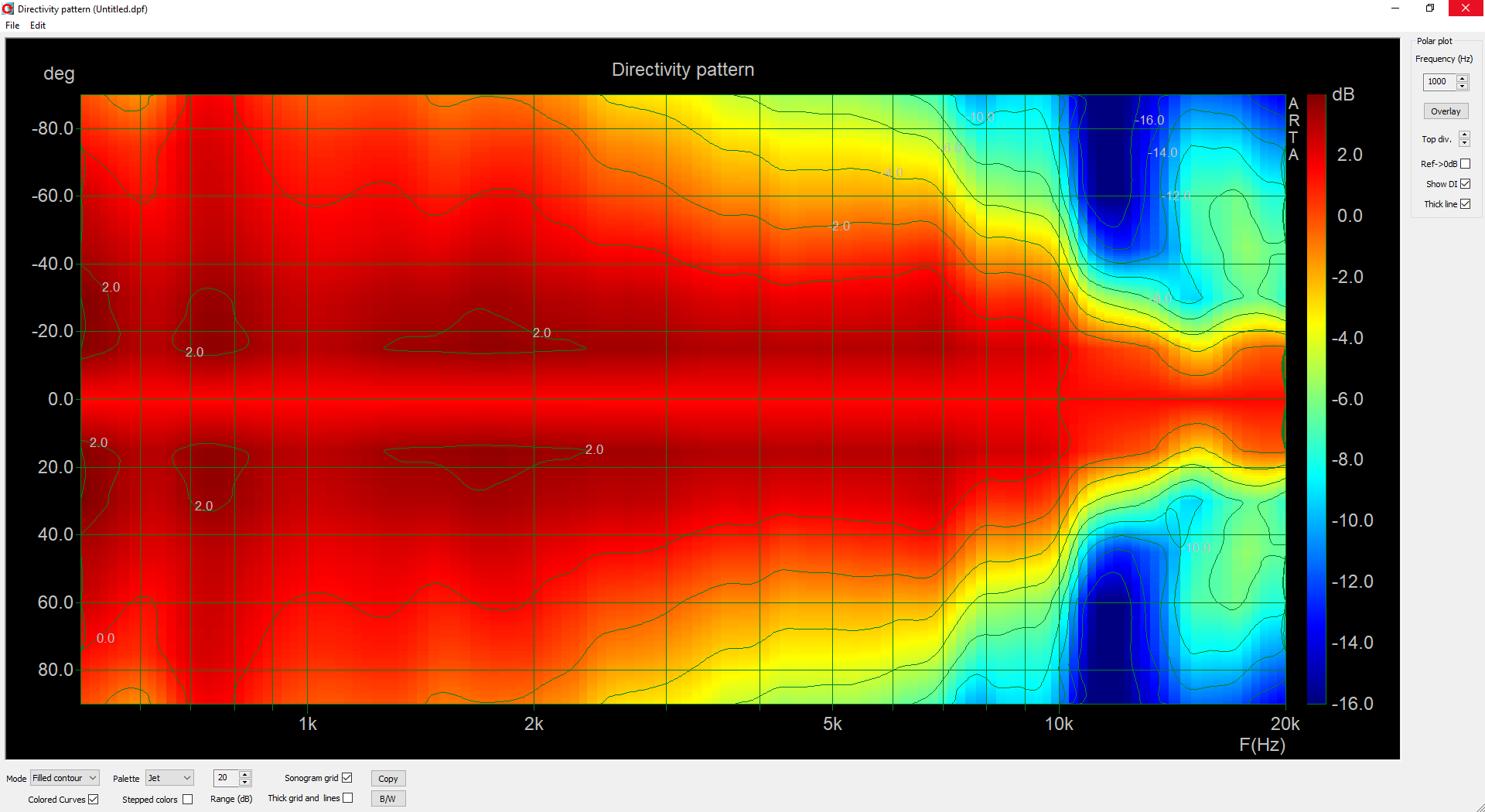

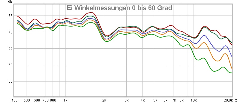

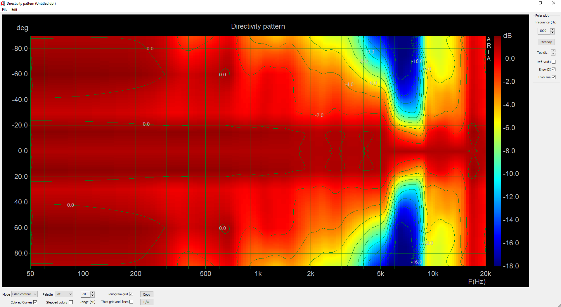

    edit2: Winkelmessungen, Messentfernung ca.50cm
    Anhang 63923
    Da geht vielleicht noch was, immerhin kreuzen sich die Linien nicht :rtfm: Der Einbruch bei 2kHz kommt wohl von der Mischung BR und Bass...
    Schönes Wochenende, Hartmut

    deine 2 KHZ Auslöschung, kann es sein, das deine Chassis da gegenphasig arbeiten ?
    Was passiert dort, wenn Du den HT mal Umpolst ?
    Nur mal so als Frage, das sind aber nicht die Chassis die Vorgegeben sind, ist das alles nur als Test zu sehen und dann willst das neu abgleichen ?

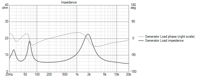

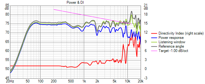

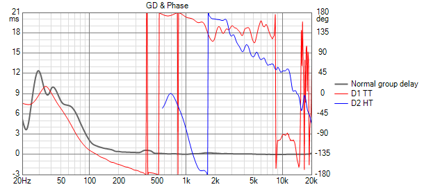

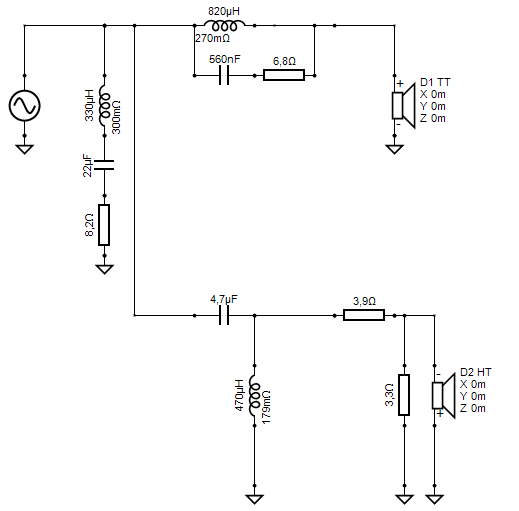

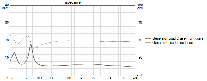

    Olli und ich hatten gestern Mess-und Simulationsorgie. Dabei sind ein paar bunte Bilder entstanden:
    Anhang 64032
    Anhang 64033
    Sono Bass
    Anhang 64034
    Sono Ht
    Anhang 64035
    Winkel
    Anhang 64036
    Anhang 64038
    Anhang 64031
    Anhang 64037

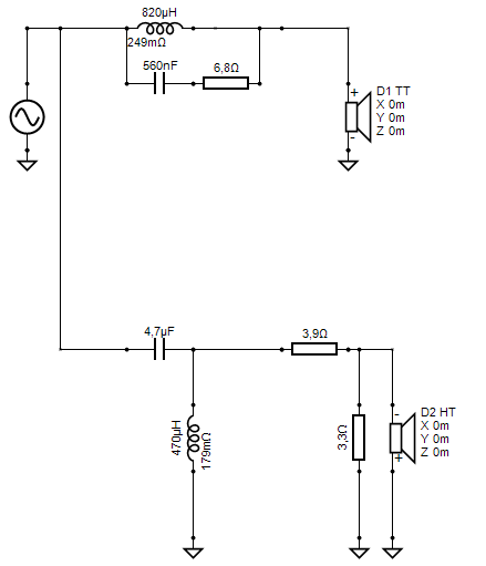

    Weiche mit Impedanzkorektur
    Anhang 64030
    Anhang 64029
    Vielen Dank an Olli! :prost: Meine passive Weichenidee ging schon in diese Richtung und so wesentlich schneller.
