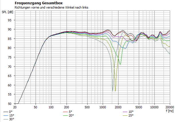

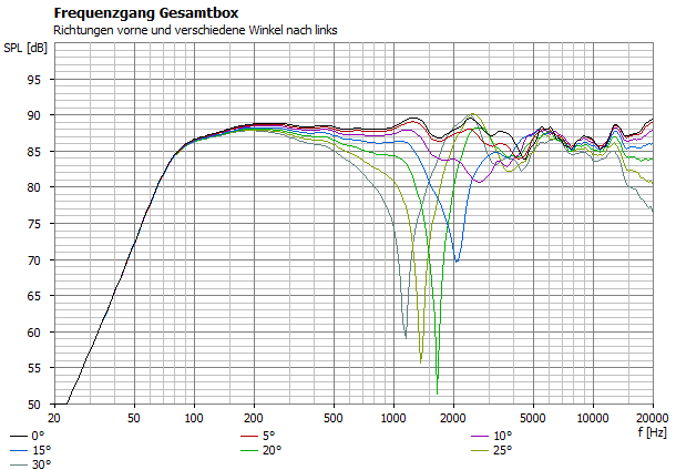

    Bei 10° abseits der Achse ists schon vorbei....
    Anhang 58266
    Der W130 ist außen 146mm + AMT von 60,6mm bin ich bei einem Abstand von 206,6mm wenn ich die Frontplatte des AMT Bearbeite und alles zusammepferche.
    Anhang 58267
    Es ist etwas besser, aber für eine bessere Richtungscharakteristik wäre enger besser...
    Ich sitze etwa 4m weg vom TV - bei 3m Couchbreite wären 20° schon schöner.

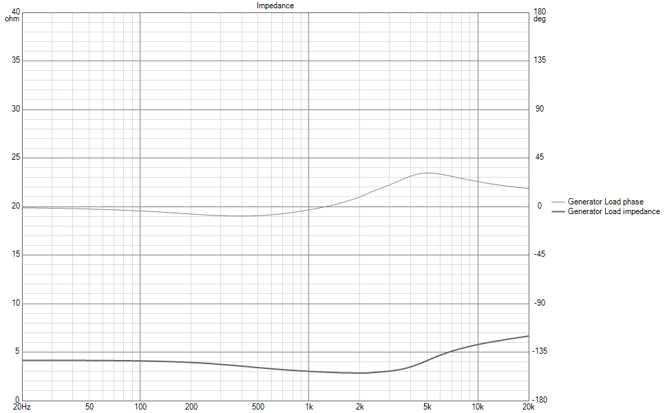

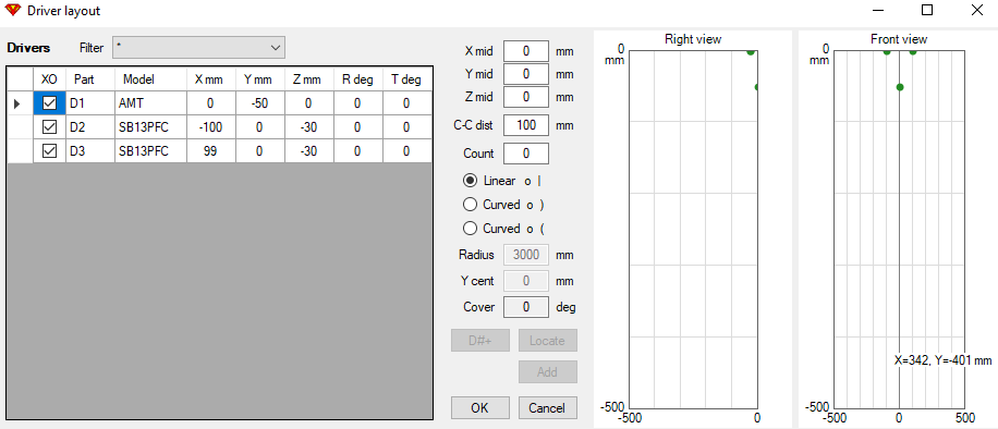

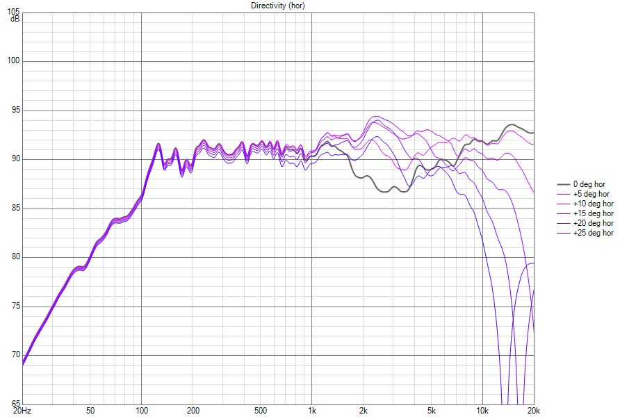

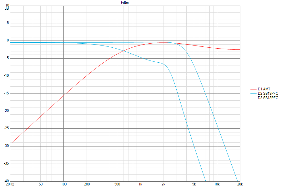

    Danke für den Tip - ich glaube das könnte was werden:
    Den SB Audio + AMT. Der AMT richtet ja selbst schon sehr stark durch die große Oberfläche - von daher ist +-20° mein Ziel. Hier habe ich -3 und +6 dB unter 10kHz erreicht. Ich denke viel mehr ist seitens des AMT nicht zu erwarten.
    Das Diffraction Tool hat mir den AMT zur Unterkante des Centers nahe gelegt. Die Mitteltöner liegen mittig.
    Anhang 58278
    Damit komme ich hier hin:
    Anhang 58279Anhang 58280Anhang 58282
    Um Die Impedanz auf die Reihe zu bekommen und den hervorstehenden Hochton habe ich die Frequenzweiche für den HT etwas unkonventionell gewählt - ich hoffe sowas ist okay.
    Anhang 58281Anhang 58283Anhang 58284
    Damit ist auch der Impedanzverlauf von 4 Ohm erreicht.
    Was meint ihr?
    So langsam könnte ich mich auf einen Test einlassen :)
    Grade der Chassisversatz muss ich Live testen. Da der AMT nach hinten rutscht ist evtl. eine Waveguide sinnvoll - was meint ihr? Kann man bei den 1..2 cm überhaupt von einem Horn sprechen? :)
    Edit: Ich hab den Versatz in die falsche Richtung gemacht... der ändert extrem viel an der Richtwirkung.
    Anhang 58285

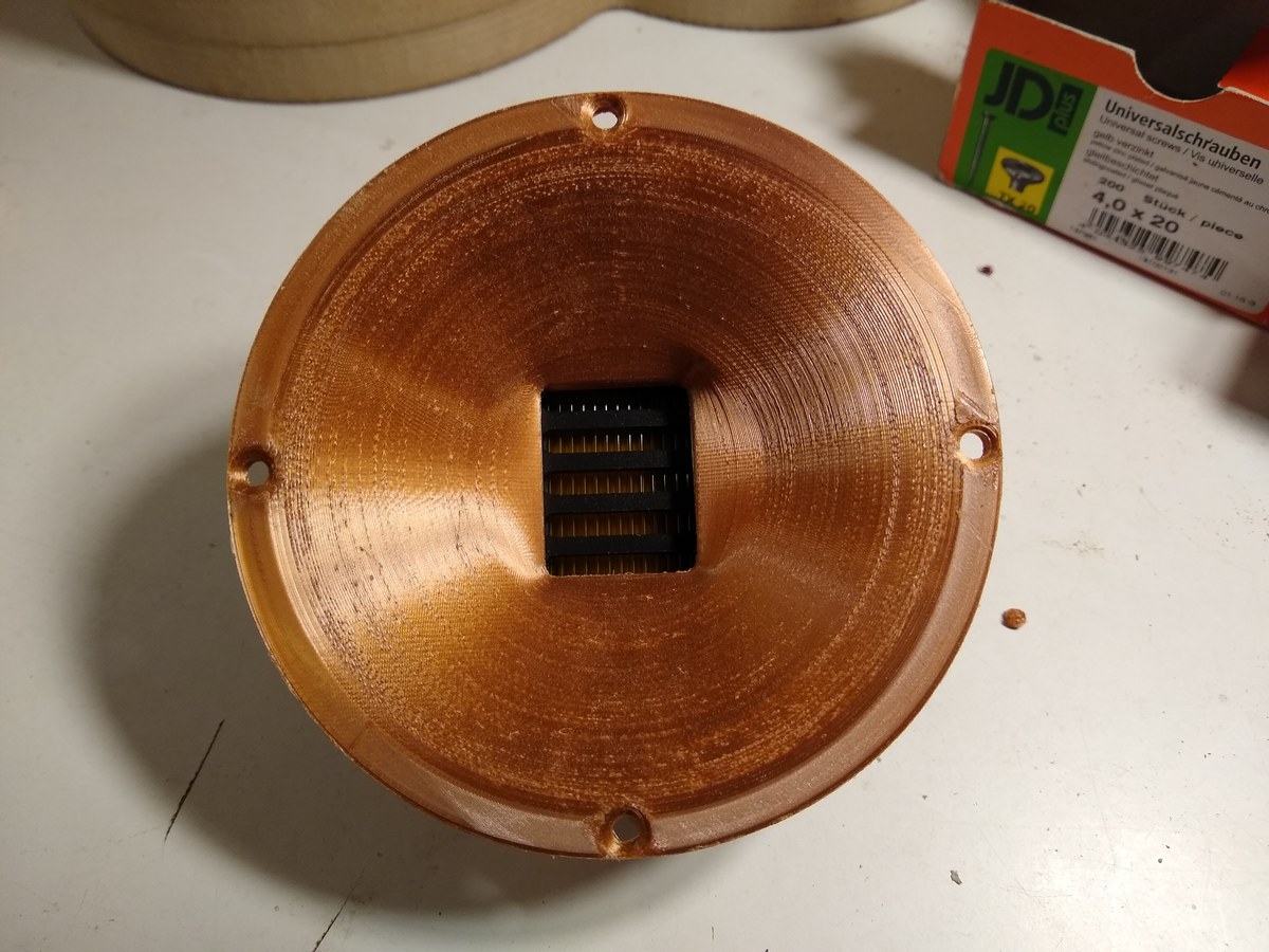

    Für mein AMT Waveguide würde ich mir nun einfach mal eine Mischung aus Visaton MHT 12 sowie WG 148 R für den AMT60 drucken.
    Ich habe nun lange gelesen wie man so etwas simuliert. Ich bekomme Akabak leider nicht bedient - meine Vorstellung wäre, das Gehäuse komplett dort zu simulieren.
    Eine FEM Simu würde mir gut gefallen. Wenn es aber bedeutet damit das Projekt erst in zig Monaten anläuft lass ich es lieber.
    Evtl. passt ja auch das Design der AIRMT-130 oder des Gaudimäxchen.
    https://www.diy-hifi-forum.eu/forum/...IRMT-130/page3
    https://www.diy-hifi-forum.eu/forum/...hen-von-Chlang
    Es juckt mir schon richtig in den Fingern... :)

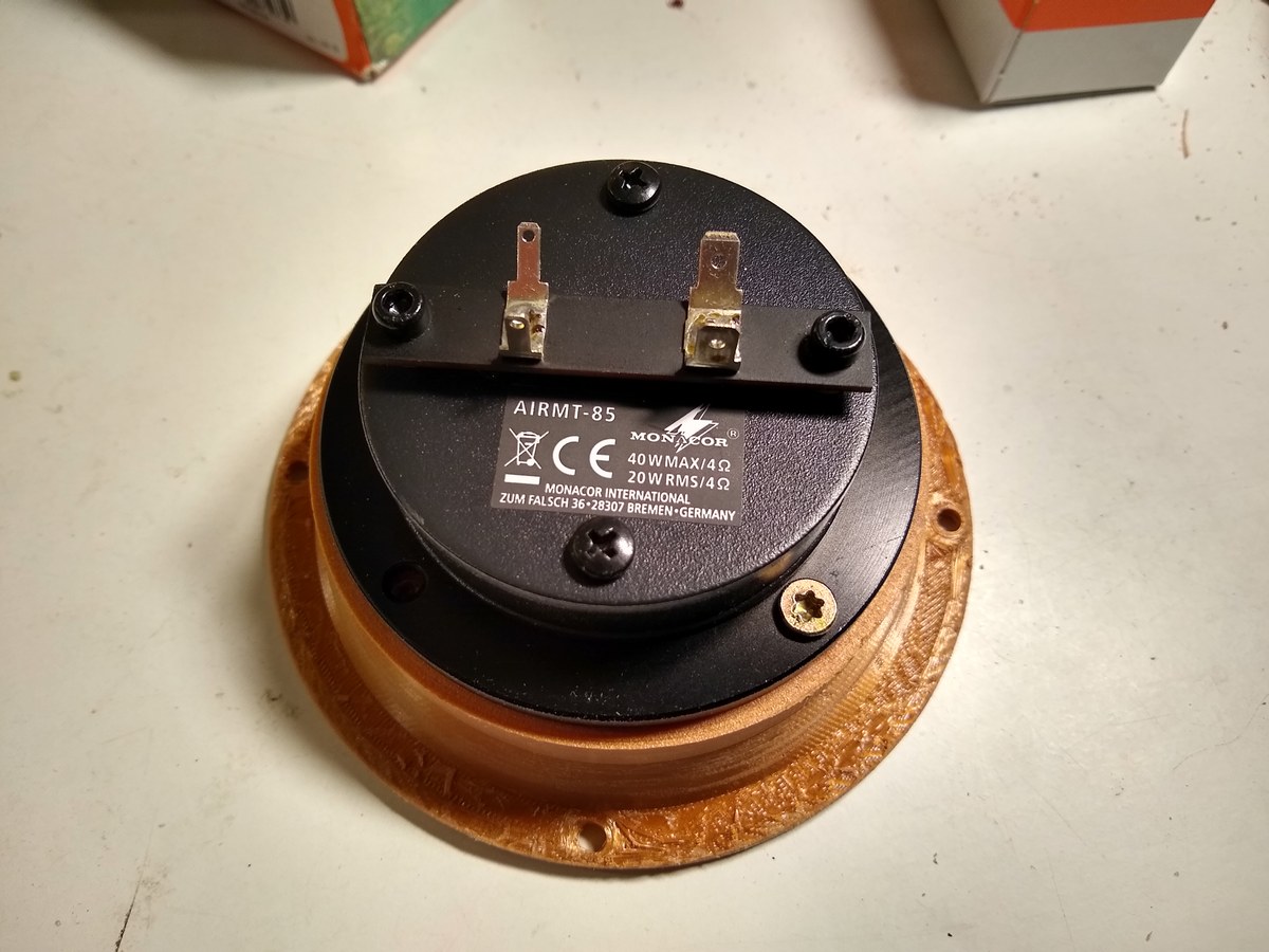

    Um noch einen AMT ins Rennen zu schicken: Für den Monacor AirMT85 habe ich zwei verschiedene Wavguides konstruiert. Eines mit einer Kontur, die ähnlich zum WG300 ist und ein etwas kleineres (letzteres nutze ich selber).
    Anhang 58367Anhang 58368
    Und damit bin ich auch sehr zufrieden...
    Anhang 58369
    Für den Harwood AM20 habe ich auch noch eins in petto. Allerdings nie ausprobiert...
