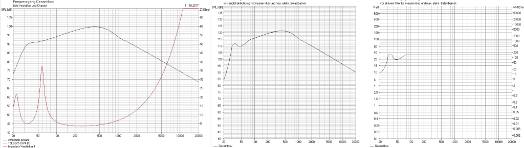

    Habe vorhin kalt (im wahrsten Sinn des Wortes) und fabrikneu Impedanzen
    und den ersten TSP Satz gemessen um einen Überblick zu bekommen.
    nicht schlecht Herr Specht :thumbup:
    deine Messungen decken sich auch ziemlich gut mit den Herstellerangaben
    200L BR Fb 33Hz zusammen mit z.B. einem Monacor SAM-300D (müsste man noch etwas tüfteln wegen +3dB bei 40Hz)
    http://www.diy-hifi-forum.eu/forum/a...7&d=1507746039
    ... hab's gerade mal mit BoxSim simuliert F-3 ca. 30Hz und da noch knapp 110dB maximaler Schalldruck !
    ist mal 'ne Ansage u. das ganze für unter 200 Ören (die Module gibt's im Moment deutlich unter UVP)

    ... mal etwas mit BoxSim "rumsimuliert"
    die Kombi 15LB075 + SAM 300D in 200L BR FB 33Hz passt wegen der Bassanhebung bei 40 Hz nicht so gut (too much)

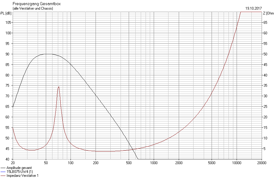

    Ich habe habe mir den Bericht bei Hifi-Test mal genauer angeschaut ... insbesondere den Frequenzgang
    https://www.hifitest.de/images/testb...home-20879.jpg
    dann den Frequenzgang mit BoxSim nachgebildet (HP 2ter Ordnung +HP 1ter Ordnung) u. den 15LB075 UW4 in ein 90Liter Br-Gehäuse gesteckt (Fb 33Hz) Trennung nach oben ca. 90 Hz.
    http://www.diy-hifi-forum.eu/forum/p...ictureid=32033
    http://www.diy-hifi-forum.eu/forum/p...ictureid=32034
    das sieht ganz gut aus. F-3 liegt bei 34Hz ... na gut nicht mehr soviel maximaler Schalldruck aber immernoch ein prima Preis/Bass-Verhältnis ;)

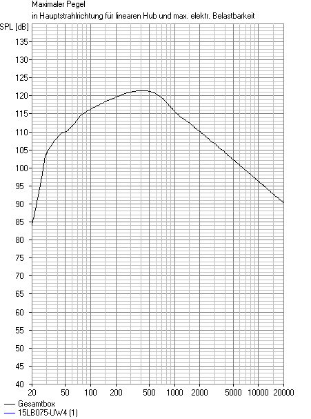

    BiGKahuunaBob
    Mit welchem xmax habt Ihr denn die Simulationen zum maxSPL gemacht?
    Mir schwebt allenfalls was kleines geschlossenes vor, dann aber 4 Stück oder mehr :dance:
  • 08.02.2018, 12:43
    Ralf_Esc
    Xmax
    Xmax ist 4 mm lt. Datenblatt bei Elder.
    Ralf
