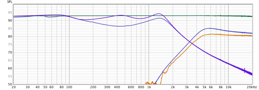

    Das Aufnehmen des Spannungsfrequenzgangs über die Klinkenbuchse am Mac ging einfacher als ich dachte:
    Hier sind TMT und HT an der Weiche angeschlossen:
    Anhang 65333
    Die gerade Kurve oben ist der Weicheneingang. Dann noch
    2mal TMT-Weichenausgang (beide Polungen) und
    2mal HT-Weichenausgang (beide Polungen).
    Ich verstehe nicht, warum die FG völlig anders aussehen, wenn ich das Messkabel "verpolt" benutze, siehe die beiden "leiseren" Kurven von TMT und HT.
    Sollen die Chassis an der Weiche angeschlossen sein oder nicht?
    Ohne Chassis sind TMT- und HT-Kurve höher:
    Anhang 65334
    Bin gespannt auf eure "Auswertung"
  • 02.03.2022, 17:58
    Die Cassis müssen angeschlossen sein!
    Nur dann siehst du, was die Weiche an die Chassis wirklich ausgibt.
    Nun kannst du die Kurven als Ziel deiner DSP Programmierung verwenden. Dann noch mit (HT) Delay spielen et voilà solltest du einen Klon der Passivvariante haben.:)
    Und dann happy optimeising.:D:D:D

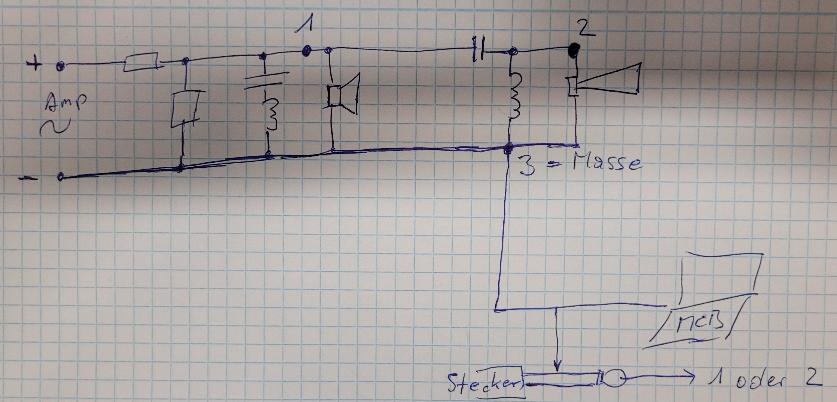

  • 02.03.2022, 19:17
    Hi Dieter,
    vom Optimeisen kann man maximal einen Ohrgasmus bekommen...:D:D
    Wenn du dein Messkabel umpolst, ziehst du doch den Verstärkerausgang ( nach der Weiche, parallel zum Chassis ) direkt auf Masse des Macbooks. (?) Soweit der über sein Netzteil Masse bekommt.
    Da würde ich eine Linie bei Null erwarten. Und sowas würde ich meinem Verstärker nicht antun wollen.
    Ganz erklären kann ich mir das nicht. Aber ich kenne natürlich den internen Aufbau des Macbooks nicht.
    Ich würde jedenfalls tunlichst vermeiden, den "heißen" vom Amp auf irgendeinen "kalten" irgendeiner Komponente deiner Messkette zu legen.
    Wenn du Verpolungsgeschichten testen willst, dann immer nur das Chassis andersrum anschließen. Niemals sonst was umdrehen!
    Hab mal schnell was gezeichnet:
    Anhang 65341
    Die Frequenzweiche ist natürlich nur ein Beispiel....
    Die Masse des Steckers ( langer Kontakt hinten ) muss immer mit Punkt 3 verbunden sein.
    Punkte 1 oder 2 immer mit der Spitze des Steckers.
    Die Spitze des Steckers nie auf Punkt 3 legen!
    Wobei sichergestellt sein muss, dass der Minuseingang auch wirklich die Masse des Verstärkers ist!
    Bernhard
  • 02.03.2022, 22:14
    dieterkauso
    Hi Bernhard,
    verstanden, weil verständlich erklärt, danke!

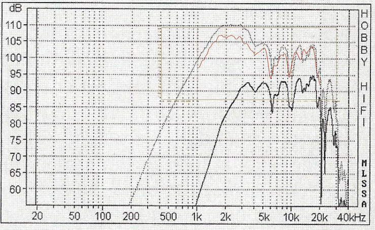

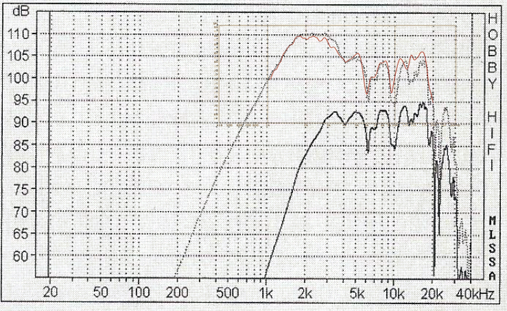

    dieterkauso
    wie läuft den der HT unbeschaltet im Vergleich zur HH-Messung ?
    Jörn,
    das kann es sein:
    Beim Übereinanderlegen sieht man, je nach Position, dass mein HT da leiser ist, wo es später auch fehlt.
    Oder wie seht Ihr/Du das?
    meine Messung (in rot, dünn) tief zur HH-Messung positioniert
    Anhang 65349
    selbe Messung hoch zur HH-Messung positioniert:
    Anhang 65350
    Selbst hier scheint an meinem HT zwischen 1,5 und 4 kHz weniger (ca. 2 dB) zu kommen als in BTs Messung?
    Gruß, Dieter
  • 03.03.2022, 14:20
    Hi Dieter,
    aaalso:
    Wenn ich mir deine Messungen zur Abwechslung mal wirklich genau anschaue :D interpretiere ich das folgendermaßen:
    Dein Mikro dürfte nicht absolut kalibriert sein. Oder du hast bei der Messspannung nicht ganz genau 2,83 V erwischt.
    Geh mal davon aus, dass BTs Mikro genauer ist als deines.
    Und dann bleibt der einzige für mich sichtbare Unterschied ein bissi mehr Pegel deines HT oberhalb von 10 kHz.
    Das ist unerheblich, weil
    1. da in der Musik kaum was los ist
    2. da Serienstreuung der Treiber wahrscheinlich ist
    3. da auch gute Mikros auseinanderdriften.
    Ich würde davon ausgehen, dass deine Weiche passt. Wenn dich der Einbruch bei 3-4 kHz stört, geh auf weniger Absenkung in deiner Weiche und lebe mit eine bissi mehr Glanz oben raus.
    Oder lass es so, wenns dir gefällt.
    Ich würde davon ausgehen, dass ein Fehler bei 3-4 kHz wesentlich mehr auffällt als ein Anstieg >10 kHz.
    Bernhard
