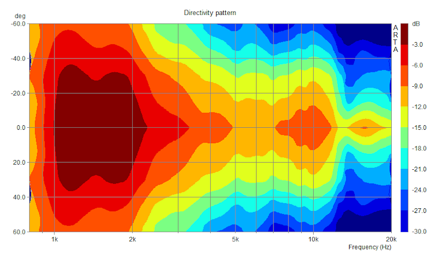

    https://www.diy-hifi-forum.eu/forum/...7&d=1698170886
    FEM Modell, die Abweichung ist immernoch da, so ein Mist.... Dann kann es eigentlich nurnoch an der 3D Umsetzung liegen, was doof ist. Da mein Rechner auch malwieder taktisch neu gestartet hat muss ich die Datensätze auch erst wieder generieren. fml. Ich glaub das gibt jetzt erstmal ne Woche Pause.
  • 24.10.2023, 20:19
    Audio-Mike
    Aber das gute ist ja schon mal, dass FEM und BEM die gleichen Ergebnisse liefern, oder?

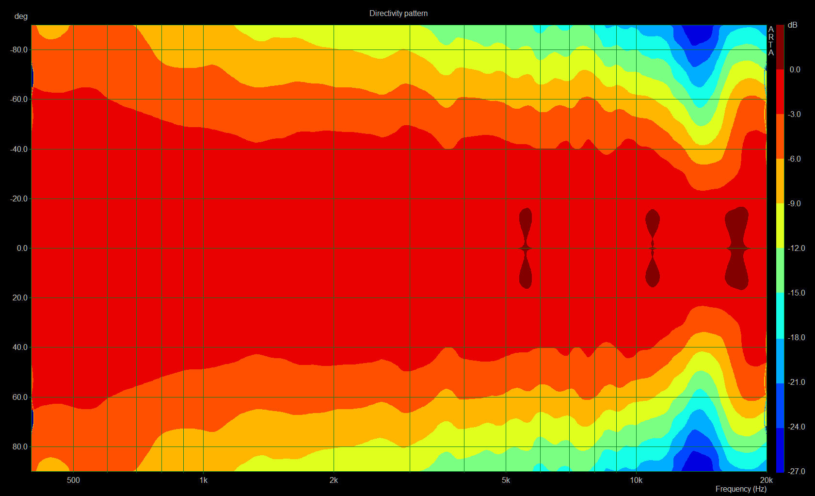

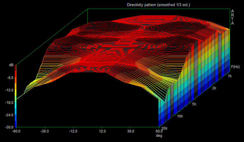

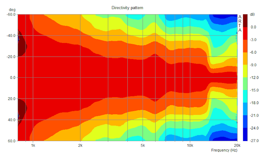

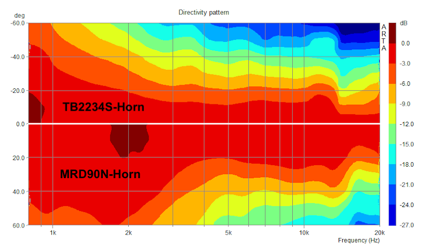

  • 04.11.2023, 21:43
    3eepoint
    Ich hab mir heute mal die Zeit genommen die Korrektur in der Diagonalen so weit zurück zu nehmen, dass keine Einschnitte/"Knöchel" entstehen:
    https://www.diy-hifi-forum.eu/forum/...7&d=1699134096
    So will ich das haben! Ich werde die nächsten Tage mal verschiedene Grenzen für die Diagonale ausprobieren und gucken, wie der Einfluss sich verändert. Villeicht kann man einen Kompromiss finden der mir die 3D Tortur erspaart....

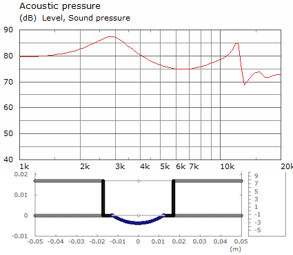

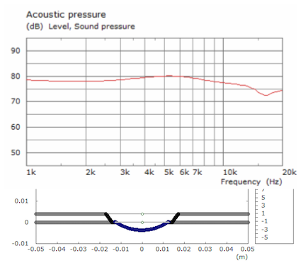

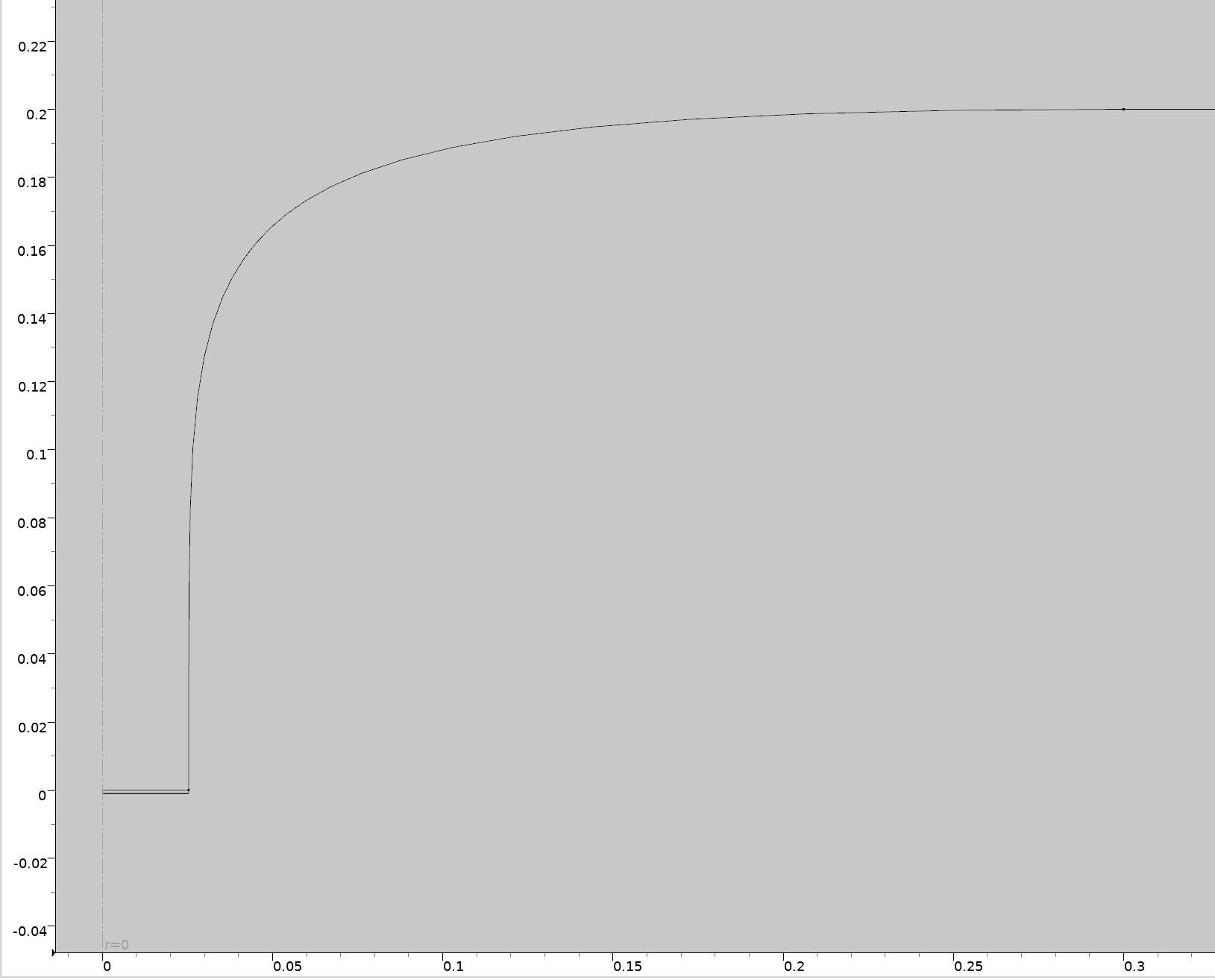

    Ok, langsam bin ich wieder bei Sinnen. Also, ich habe mal angefangen, einen kleinen Ausflug in die Welt der Impedanzen zu unternehmen und einfach mal ein paar bunte Graphen zu generieren um mal ein Gefühl für die Sache zu entwickeln. Zunächst einmal der Aufbau:
    https://www.diy-hifi-forum.eu/forum/...5&d=1699383003
    Das Waveguide/Horn/Schallführung besteht aus einem Rohsegment(hier 1mm tief, später 51/101/151mm) und einem aus einer Bezierkurve gebildetem Trichter dessen Wandung über Gewichtungscoeffizienten gekrümmt wird. Gewichtung=0.1 entspricht quasi einem konischen Trichter. Eine Gewichtung = 4 ist eigentlich eine Rohrverlängerung mit abgerundeten Kanten wie auf den Bilder zu sehen(Erstes ist Gewichtung = 4 und unten Gewichtung = 0.1).
    https://www.diy-hifi-forum.eu/forum/...6&d=1699383003
    Der Aufbau ist in einer unendlichen Schallwand eingebettet und rotationssymmetrisch. Maße könnt ihr den Bildern entnehmen.
    Was wurde nun gemacht? Erstmal wurde die Länge des Rohres geändert und dann jeweils schrittweise die Gewichtung von 0.1 zu 4 geändert. Das Ergebnis als SPL sehen wir hier für jeweils 3 Werte(0.1/1.1/3.81)
    https://www.diy-hifi-forum.eu/forum/...7&d=1699383003
    Den Pegelversatz habe ich zur besseren Lesbarkeit selber eingefügt. Legende:Blau=0.1 Grün=1.1 Rot=3.8 und von oben nach unten 1/51/101/151 mm.
    Was sehen wir jetzt?
    -->Der Peak der Impedanz wandert immer weiter nach unten je länger das Rohr wird.
    -->Die Welligkeit ändert sich zwar, ist aber schwer zu quantisieren. Gibt es für sowas eine Metrik?
    -->Der unterste Peak der Impedanz verschiebt sich mit der Gewichtung (Höhere Gewichtung==tieferer Peak). Logisch, da eine hohe Gewichtung die Schallführung immer mehr zum Rohr werden lässt.
    Ich bin mir unschlüssig, ob man einen Rohrvorsatz über das Endstück wirklich gut angepasst bekommen könnte. Zum einen beeinflusst der Verlauf den Impedanzpeak. Andererseits kann es auch gut sein, dass die von mir angesetzte Kurve einfach kein gutes Match bilden kann und eine Optimierung das villeicht hinbekommt. Bevor ich das aber ausprobieren kann, brauch ich eine Metrik dessen Wert ich Matlab zum Min/Maximieren geben kann. Wie quantisiert man also die Welligkeit eines Frequenzgangs?

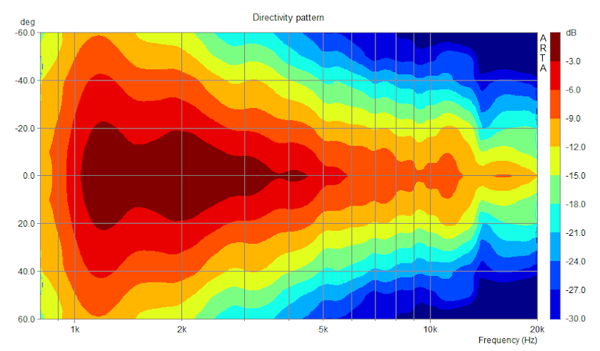

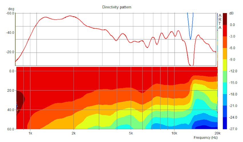

    Ein kurzer Zwischenstand. Die Impedanzoptimierung ist implementiert. Gab da n paar Stolpersteine meinerseits. Ich traue dem Ergebnis aber noch nicht soooo ganz:
    https://www.diy-hifi-forum.eu/forum/...4&d=1699621114
    Es ist etwas schwer zu erkennen, aber die Profile machen einen ziemlichen Satz der meiner Meinung nach da eigentlich nicht sein sollte. Da muss ich mich nochmal durch die Rohdaten Wühlen....
    Ansonsten eine Idee um den Impedanzripple zu quantisieren:
    https://www.diy-hifi-forum.eu/forum/...5&d=1699621114
    Matlab bietet die findpeaks Funktion die, wie in dem Bild zu sehen, höhe und Breite von Peaks in einem Datenarray erfassen kann. Mein Vorschlag: Den ersten Peak als Grenze nehmen ( den wollen wir ja des Wirkungsgrades wegen behalten) und alle Peaks dadrüber in ihrer Amplitude als Fehlersumme werten und versuchen, diese zu minnimieren. Das wird wahrscheinlich erst richtrig relevant, wenn ich die Rohrverlängerung anflansche, aber haben ist besser als brauchen =)

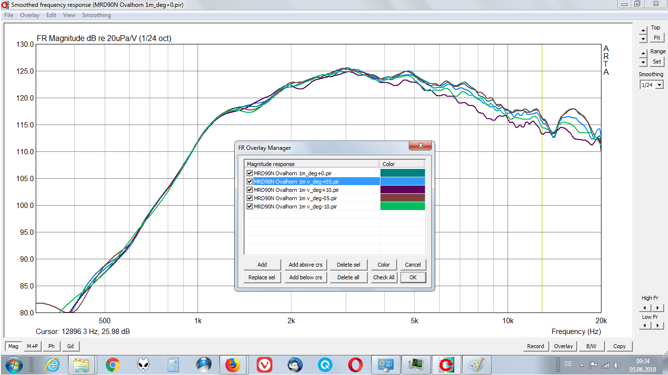

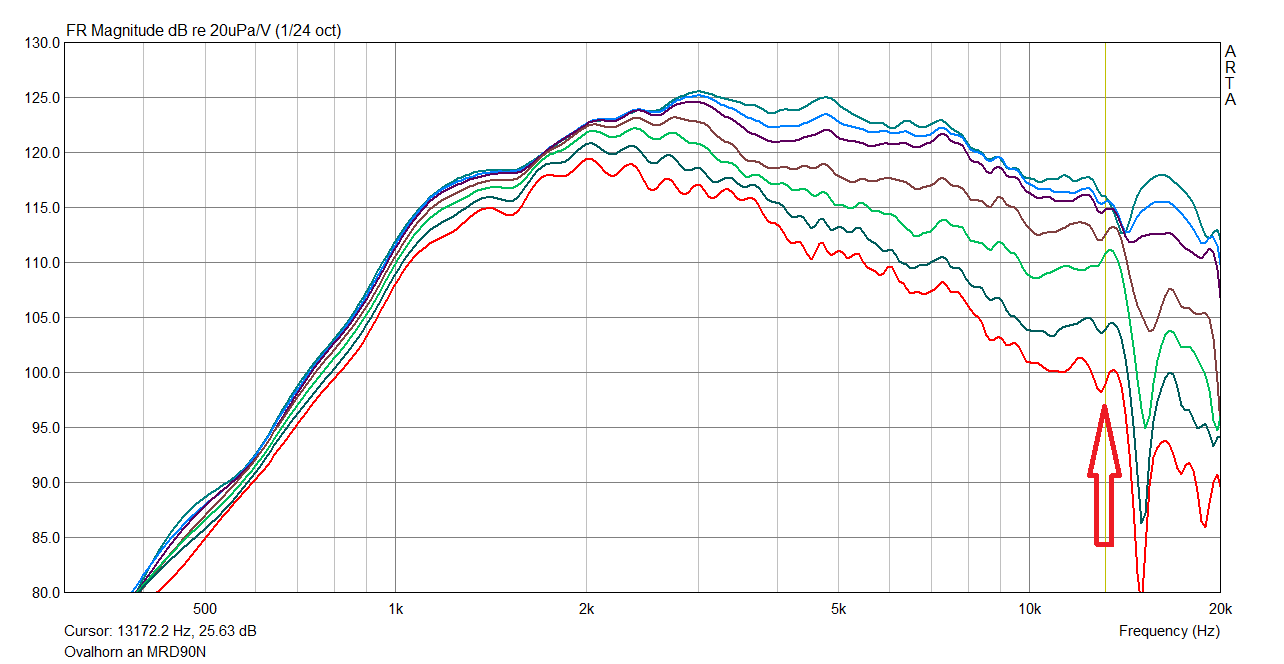

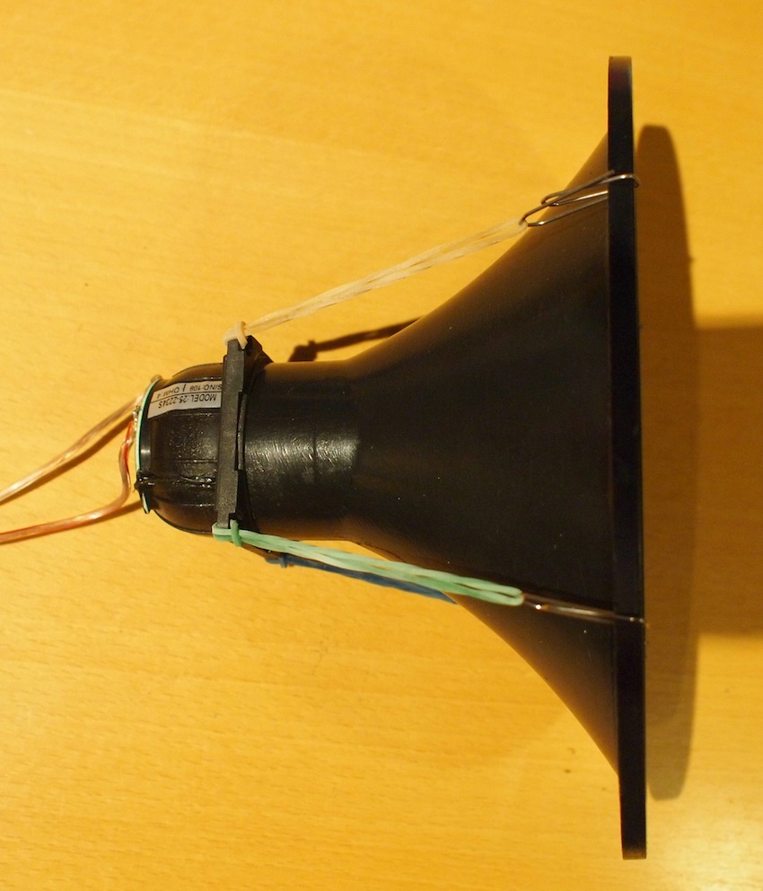

  • 10.11.2023, 14:04
    Moin 3ee,
    ich finde das sieht ganz gut aus!
    Nur ein kurzer Zwischenstand von mir zur 'Rohrverlängerung': Mit dem FR komme ich inzwischen ganz gut zurecht. Meine Bedenken hier sind, wie lange die Peaks ausschwingen. Das hab ich jedenfalls bei meinen Simus als nächsten Punkt auf dem Zettel.

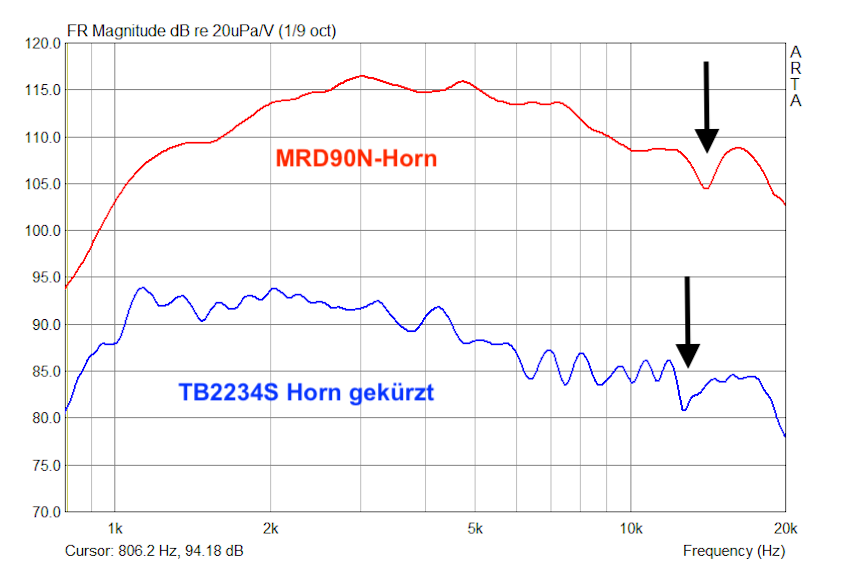

    Hallöchen, ich konnte jetzt Tatsache ein wenig rumspielen, erstmal zum Thema, ob man die drei Simulationen so getrennt fahren kann wie ich es mache. In gewissen Grenzen: ja. Es dürfen sicch keine zu großen Rundungen ergeben bzw. keine "Knöchel" oder das gegenteil, dann kommt es zu Beeinflussungen. Ich werde den Ansatz also erstmal beibehalten.
    Jetzt zum eigentlichen Teil. Ich hab zwei Simulationen gefahren. Einmal das blanke WG mit Impedanzoptimierung und einmal das Selbe WG mit 100 mm Vorsatz auch Impedanzoptimiert*. Erstmal das Modell:
    https://www.diy-hifi-forum.eu/forum/...3&d=1699790408
    An sich nichts spannendes. Die ersten 10 Profile sind vorgegeben. Die restlichen 10 dürfen vom Programm angepasst werden. So verhindere ich, dass die oben genannten effekte auftreten. Ich habe auch die Findepeaks Funktion mit eingebaut so das der erste Peak nicht in die Fehlersumme mit eingeht. Alle weiteren Werte dadrüber werden Abgeleitet um das Offset raus zu bekommen, vom Vorzeichen befreit und dann aufsummiert. Tadaaaa: Fehlerwert :) Spannend sind die Ergebnisse:
    https://www.diy-hifi-forum.eu/forum/...2&d=1699790408
    15 dB Gain und eine leichte Restwelligkeit sehen erstmal nicht schlecht aus. Wie gesagt geht da denke ich noch was*. Ich mach jetzt erstmal wieder n paar Tage Pause. Hab mich da in meinem Urlaub wiedermal viel zu viel mit beschäftigt. Ich bin aber guter Dinge, dass wir auf nem guten Weg sind.
    *Damit ich ein wenig vorran komme sind aber nur 25 Iterationen durchgelaufen. Da geht also noch was.

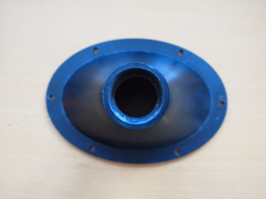

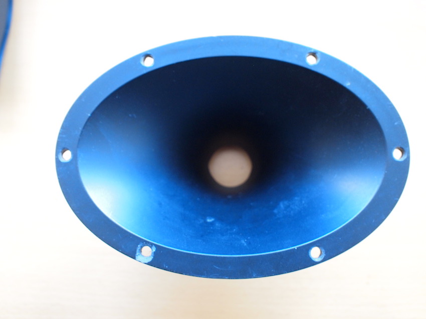

    Moin miteinander,

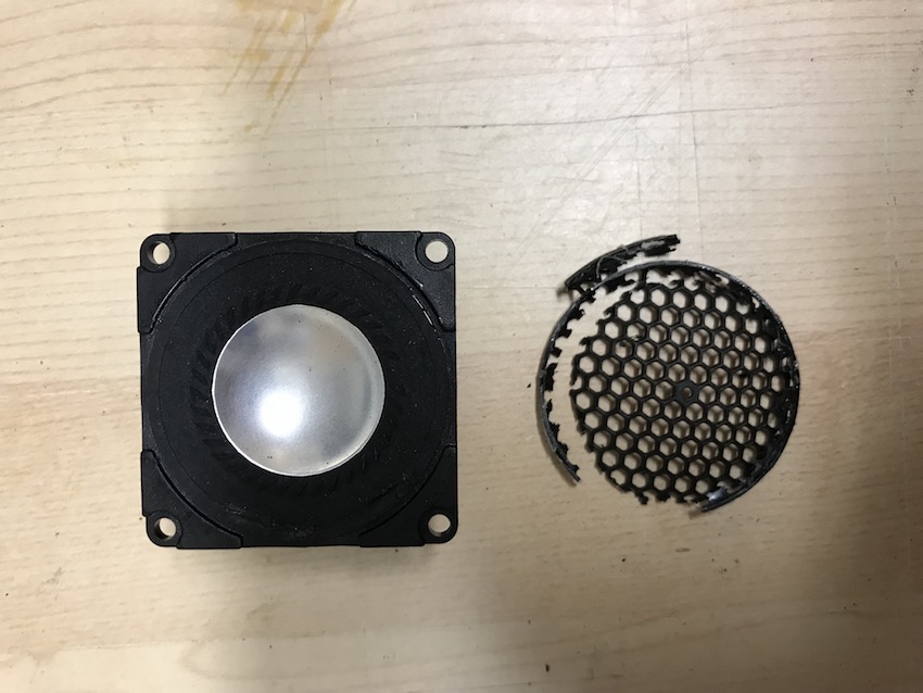

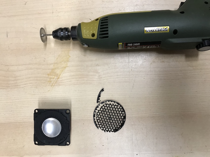

    an der eigentlichen Hornfront gibts derzeit nichts neues. Allerdings hatte ich mal Bock meine BMS4590 auf zu schrauben um zu gucken, wie die von innen aussehen und ich muss sagen ich war teils überrascht:

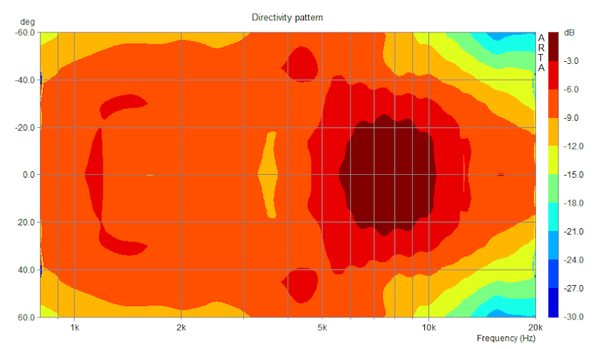

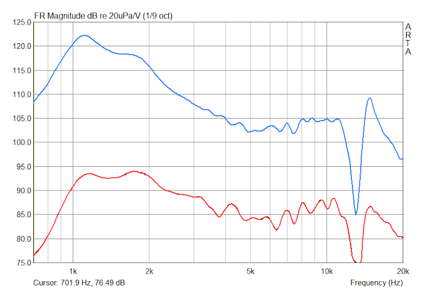

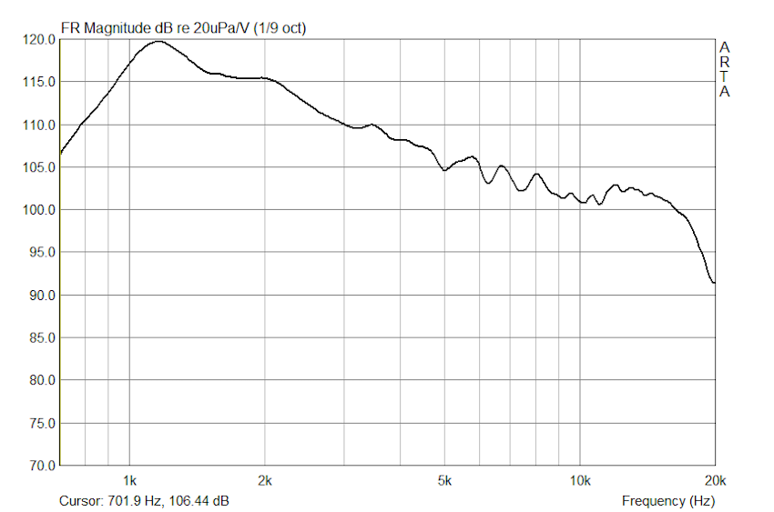

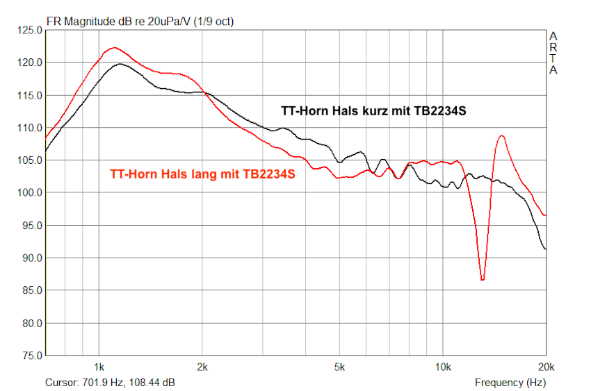

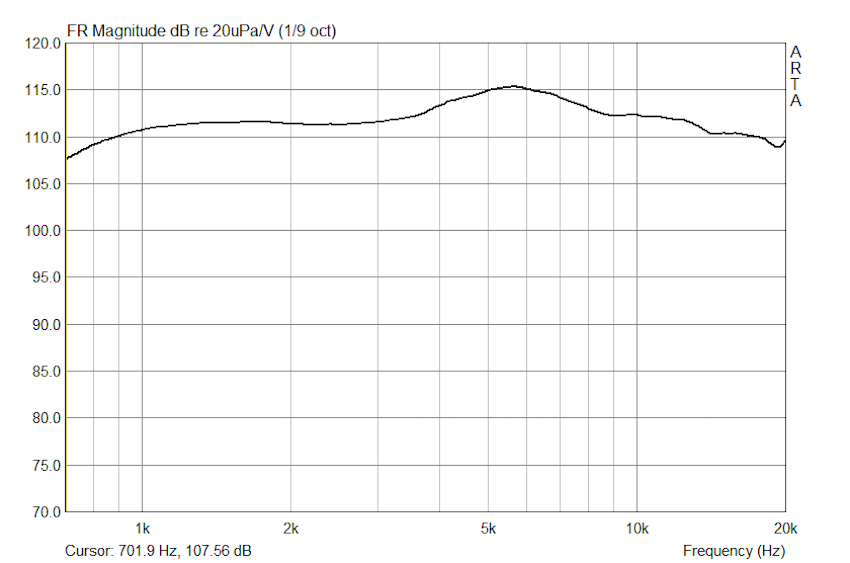

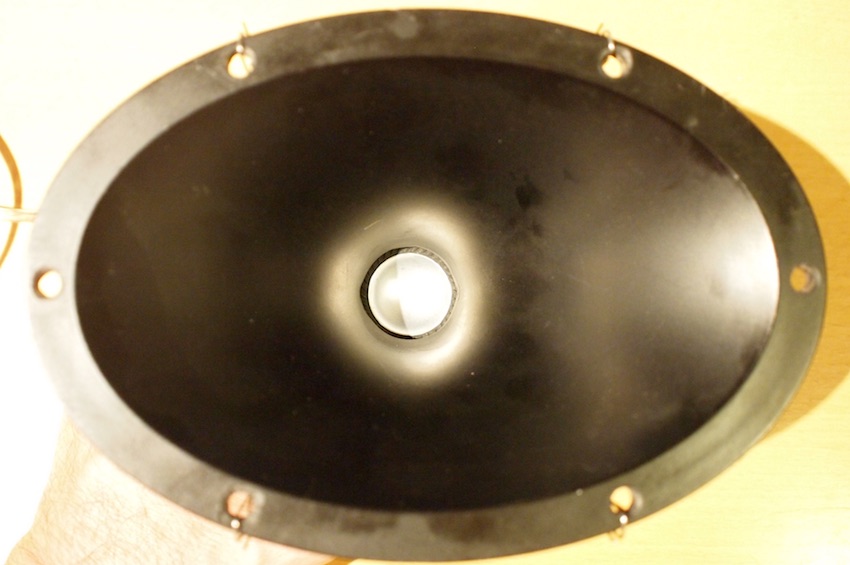

    https://www.diy-hifi-forum.eu/forum/...0&d=1700770800
    https://www.diy-hifi-forum.eu/forum/...5&d=1700770814
    https://www.diy-hifi-forum.eu/forum/...6&d=1700770814
    https://www.diy-hifi-forum.eu/forum/...1&d=1700770800
    https://www.diy-hifi-forum.eu/forum/...2&d=1700770800
    https://www.diy-hifi-forum.eu/forum/...4&d=1700770800
    Was mich zunächst überrascht hat, die verbundung zwischen Druckkammer und Austrittsöffnung bzw. Punkt an dem Mittel und Hochton kombiniert werden nicht rotationssymmetrisch ist, sondern wandert von der innenseite des Ringradiators auf die andere. Die Öffnungsfläche der einzelnen Kanäle scheint dabei gleich zu bleiben. Desweiteren ist für meinen Geschmackt ziemlich wenig Dämmaterial in der Rückkammer. Kann aber sein, dass das aufgrund der kleinen Abmessungen einfach nicht not tut. allgemein ist das Innenleben ziemlich verschachtelt und die Rückvolumen (eine auf jeder Seite des Ringradiators) über kleine Tunnel verbunden. Es wäre spannend zu wissen, ob das einfach konstruktionsbedingt ist opder einen gezielten Nutzen hat. villeicht interessiert es ja den ein oder anderen.
  • 24.11.2023, 16:32
    vielleicht interessiert es ja den ein oder anderen.
    Moin 3ee,
    yepp - vielen Dank für die Fotos und Innenansichten!

    Ich habe mal nach dem try&error Prinzip mich mit dem SB26 ADC auseinandergesetzt.
    Das Horn schaut so aus (Schnitt horizontal):
    Anhang 76502
    Anhang 76500
    Rausgekommen ist dann das hier (schon mit Beschaltung...):
    Anhang 76503
    Das hat natürlich mit Constant Directivity so gar nichts zu tun. Die Aufweitung bei 2-3kHz nützt mir für eine angestrebte Trennfrequenz von 1,3kHz gar nichts.
    Laden tut es jedenfalls ordentlich:
    Anhang 76504
    Der Klirrverlauf ist spannend (bitte nicht das Niveau bewerten, das UMIK-1 trägt bei mehr als 110dB Peak selbst einiges zum Klirr bei):
    Anhang 76505
    Vermutlich ist der Spannungswirkungsgrad in beschalteter Form leider grob 2dB zu gering, im das Ganze mit einem potenten 12 Zöller zu verheiraten. Trotzdem ist der SB26ADC ein extrem interessanter Treiber für weitere Experimente.
    Ich denke ich werde mich nächstes Jahr mal am Thema Simulation versuchen. Das ist deutlich billiger als jedes mal ein halbes Kilo Kunststoff zu verflüssigen :rolleyes:
  • 22.12.2024, 12:18
    3eepoint
    Der Übergang Hornmund-Umgebung ist sehr aprupt. Der sollte am besten komplett smooth sein ohne Kante. Der Druck sieht sehr gut aus! THD und Ladung sind jedenfalls gelungen. CD bekommste schon noch hin. Orientier dich an Gagas Untersuchungen dazu bei den Simulationen dann musste nurnoch 1-2 mal Plastik verflüssigen ^^ Stell dich aber drauf ein, dass die Schallführug die deine Wunschabstrahlung hat nicht so gut laden wird. Beides zusammen geht leider nicht so gut =/
