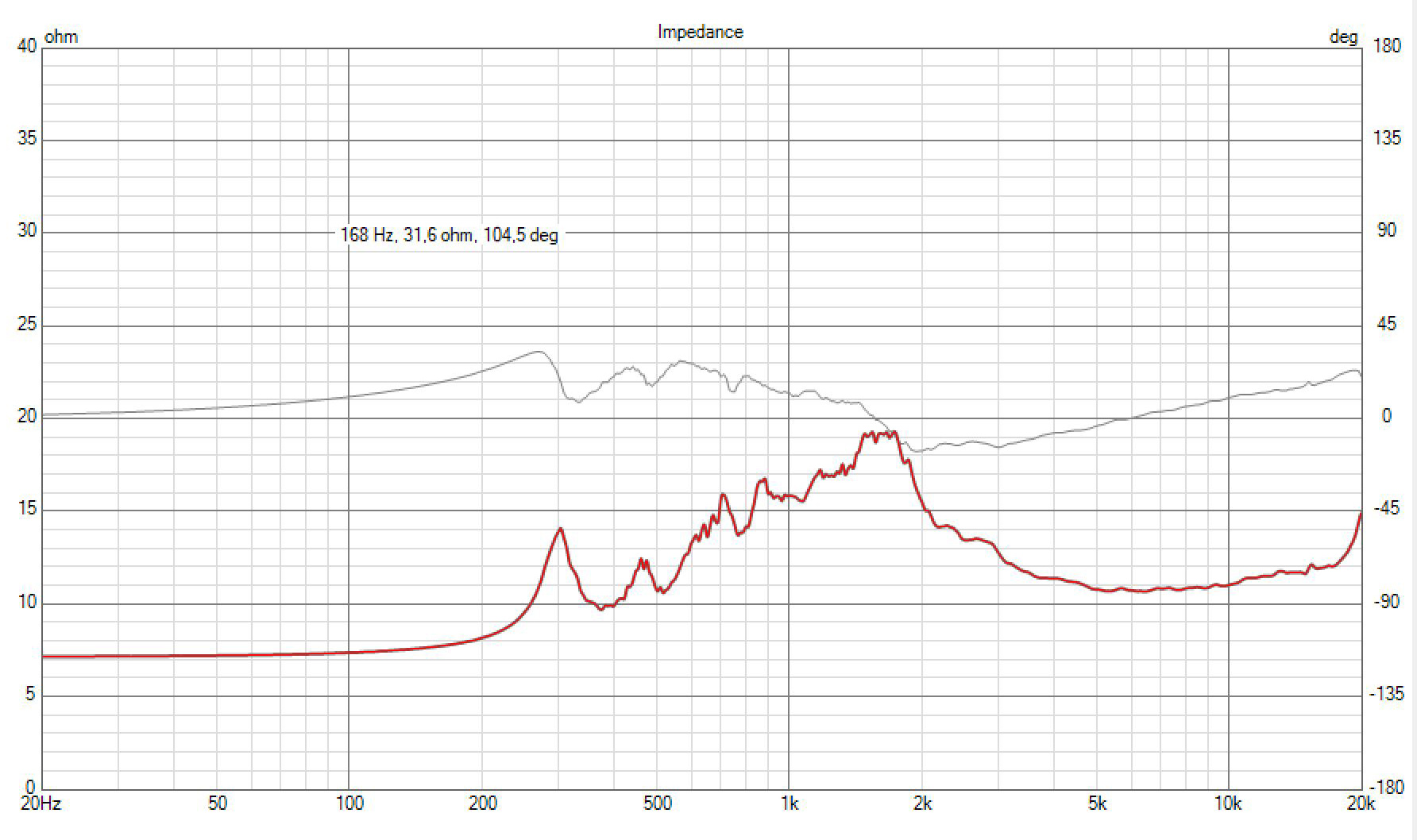

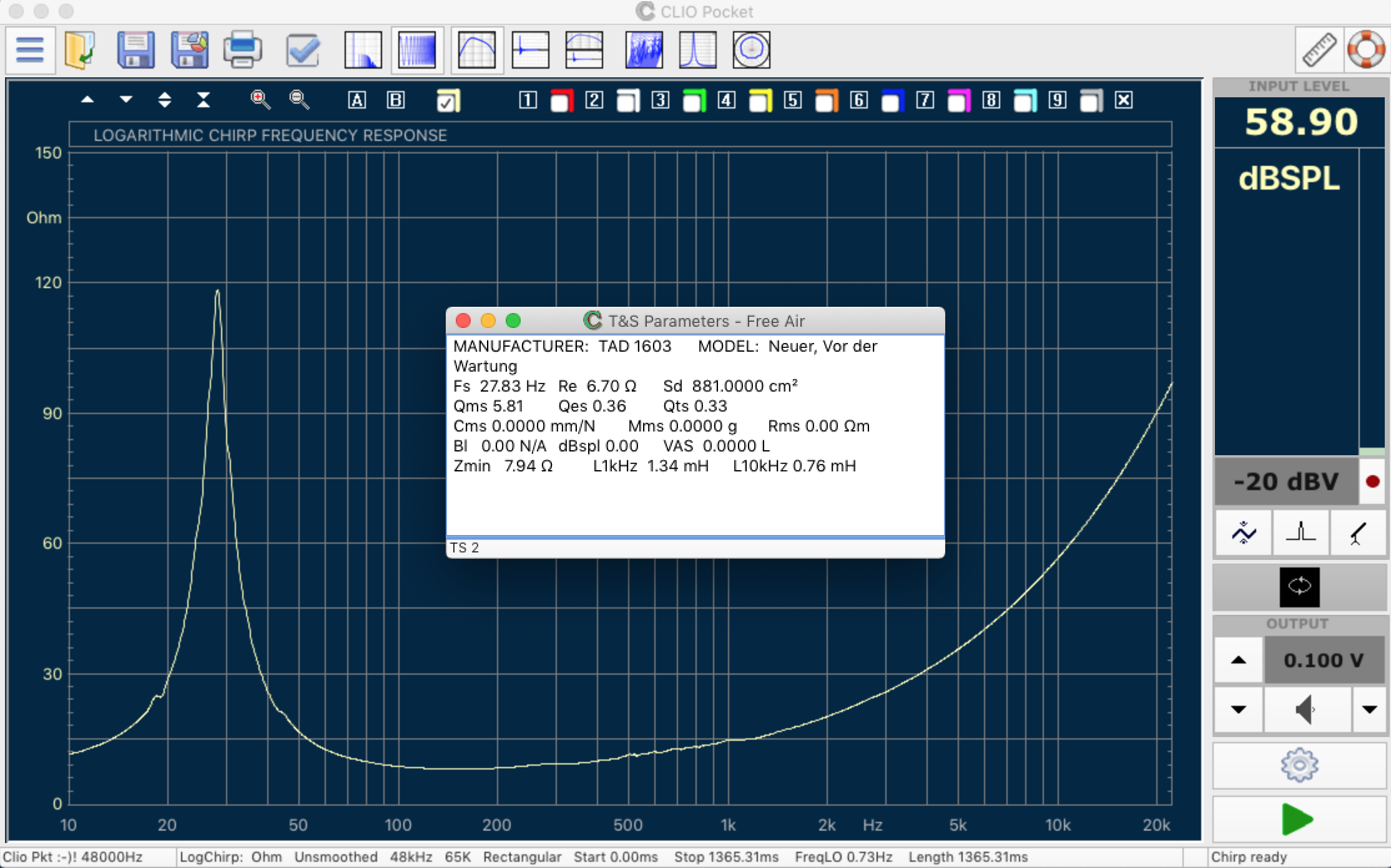

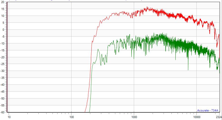

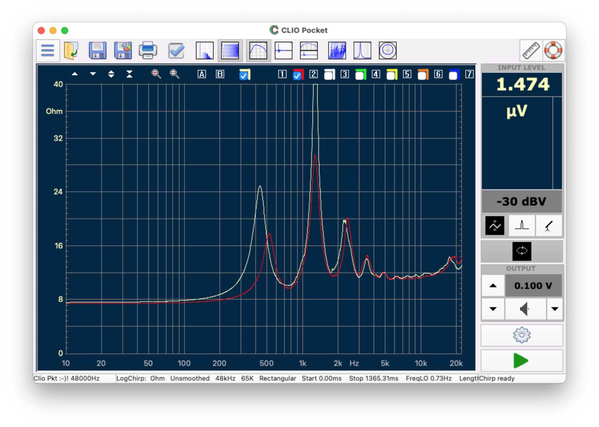

    Sodann. Der 1603 war gebraucht. Aber auch etwas eingestaubt. Vorab mal gemessen ob er überhaupt noch dem Neuzustand entspricht. Der Hersteller macht folgende Angaben zum 1601a Alnico Modell:
    http://www.hornstudio.de/1601a.pdf
    Fs 28Hz, Qm 6,8 Qe 0,36 Qt 0,34
    Anhang 75669
    Und selbst mal nachgemessen. Wow! Das wäre ja sogar neu-gekauft ein Grund zum Feiern. Umso mehr gebraucht. 27,8Hz und die Güte Qe 0,36 und Qt 0,33 :eek: Punktlandung. Selbst neue Scan Speaks haben nach dem Einwobbeln mehr Streuung. Hier hält das Image von TAD stand. Wie man liest soll einiges der teuren Preise der gründlichen Selektion geschuldet sein. In anderen Worten, man bezahlt auch die anderen 10 Cones im Mülleimer mit.
    Anhang 75668

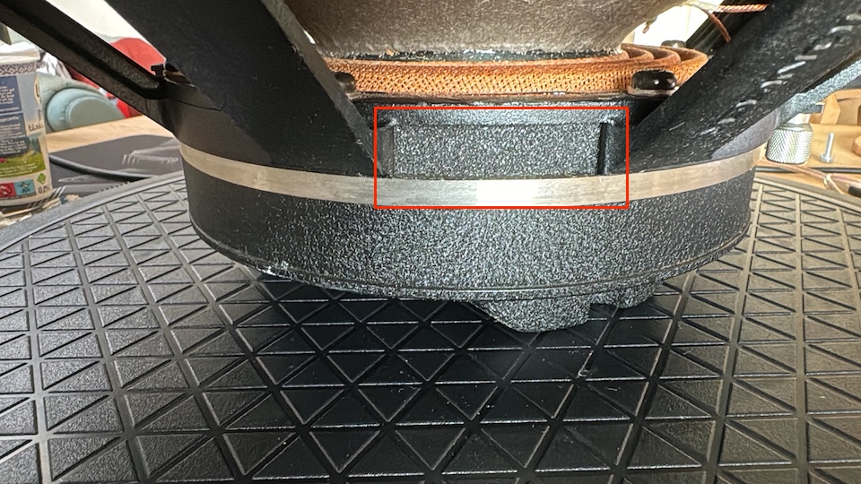

    Aber hier eine gefährliche Schwachstelle aller TAD Bässe:
    Zwischen den Korbstegen sind mehrere 50x12mm große Belüftungslöcher. Unterhalb der Zentrierspinne. Da kann es ordentlich durch pusten. Die sind ab Werk alle mit einem sehr sehr grob-porigen PU-Schaum gefüllt. Zum Schutz vor Partikeln im Luftspalt. Man kann nämlich direkt auf die Spule schauen. Das sieht man bei modernen Treibern etwas lockerer. Aber die haben auch größere Luftspälte. Ein paar Krümel sind egal. Die TAD sind ähnlich JBL sehr eng und haben da keine Toleranz.
    Leider finde ich die Wahl von PU Schaum besonders dämlich. Die fingen nämlich an sich bereits aufzulösen und zu zerbröseln. Und bröseln dann schön in den Luftspalt. Einer der beiden fing bereits an leicht zu Schrubben. Ohwei :mad:
    Habe den Schaum direkt entfernt - mit dem Staubsauger. Ordentlich mit Alkohol und Qtip geputzt. Mit einem selbstgebauten Ministaubsauger, und Aufsatz-Verlängerung ala "Schrumpfschlauch" konnte ich bis zur Spule durch saugen. Plus 5Hz Wobbeln und hin und her Wackeln. Dann war irgendwann das Schrubben weg.
    Anhang 75670
    Hier rot markiert sieht man die Belüftung. Wieder passgenau mit neuem Schaum aufgefüllt. Sieht lustigerweise im Foto aus wie der Kräusellack.

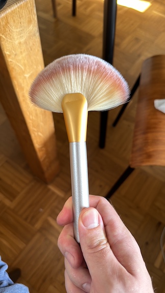

    Den Konus kann man risikofrei mit einem superweichen Schmink-Pinsel aus der Kosmetik Abteilung frei fegen und entstauben. Man sollte es unbedingt unterlassen alte Membranen anzutippen. Das Fett auf der Haut mit Staub auf der Membrane geben super flecken, die man aus dem Papier nie wieder rausbekommt. Daher immer zuerst Membrane säubern und Hände waschen (und gründlich trocknen).
    Anhang 75671
    Die klebrigen Sicken fangen leider alles ein und lassen es nicht mehr los.
    Styroporkrümel der Versandverpackung, insbesondere auf der Rückseite auch.
    Mit einer Pinzette und ein paar Stunden Geduld kann man alle Krümel einzeln entfernen...

    Sieht fast aus wie neu. Mal nachmessen ob sich was verändert hat:
    Anhang 75676
    Fs 1.5Hz niedriger und Güte 0,02 Punkte verbessert. Sehr schön! Obs am Dreck liegt oder ob das auf der Sicke rumdrücken einen ähnlichen Effekt hat wie Einwobbeln?

    Abschließend wurde der Treiber etwas eingewobbelt, und nochmal nachgemessen:
    Anhang 75677
    Hier sieht man dass sich die Mechanik noch weiter entspannt und die Güte immer besser wird. Das ist aber ohne dem obligatorischen 1 Tag abkühlen. Den man auch kopfüber (Magnet oben, Membrane zeigt nach unten) machen sollte! Dann geht das erfahrungsgemäß wieder etwas Richtung Werksangaben.
    Abschließender Test bei 10Hz und 10mm Hub bestätigt, absolut Geräuschfrei! Nichtmal ein Blubbern oder Flattern. Totenstille. So kenne ich das nur von den besten ScanSpeak und geregelten Backes&Müller Bässen.

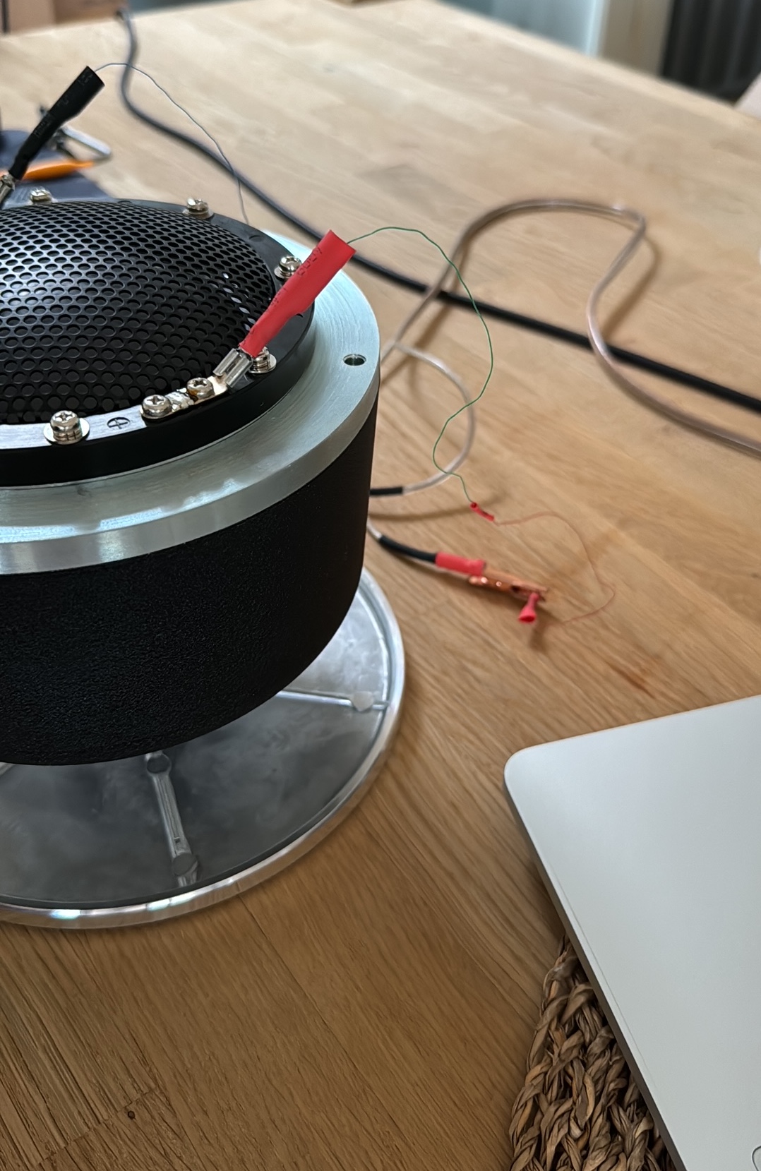

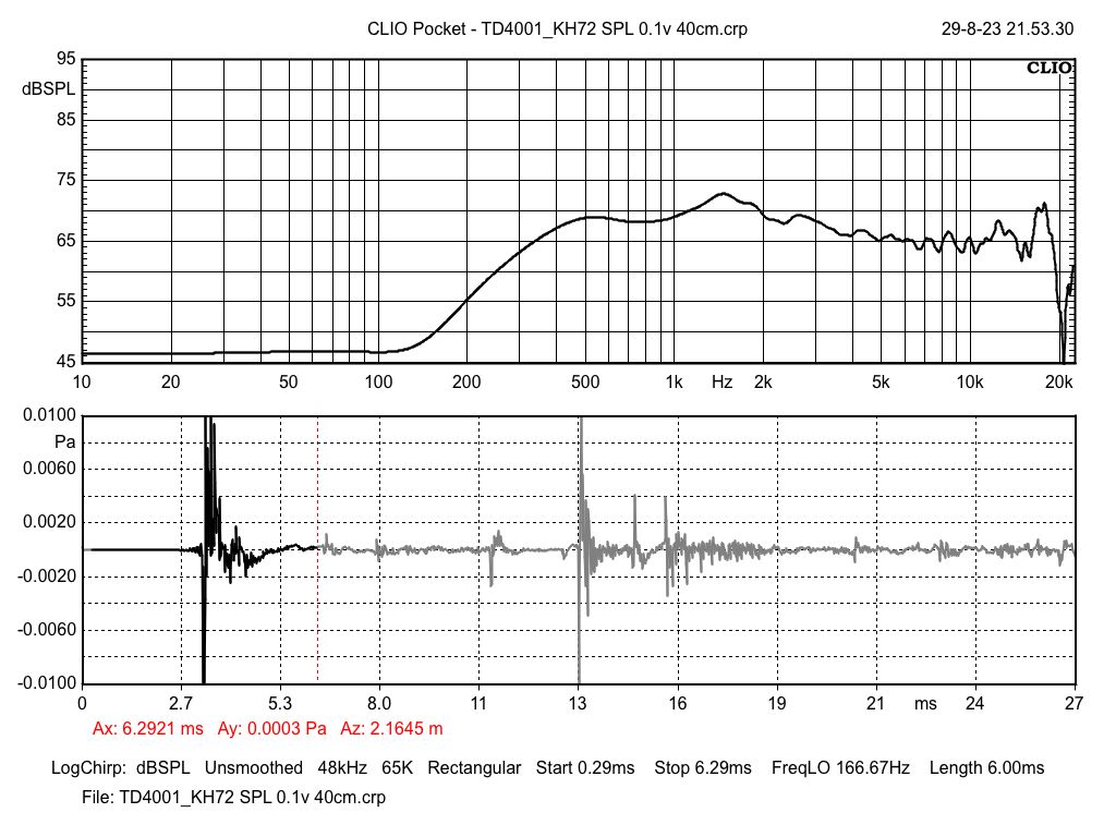

    Der Bass war fertig. Nun gehts an den Hochtöner. Kein Respekt vor Berrylium! Alles muss zerlegt und justiert werden. Es sei denn es wäre krachneu aus der Packung mit Gewährleistung und misst sich ideal. Aber selbst dann juckt mich das :D

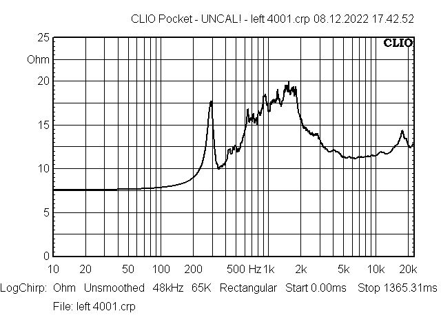

    Auch den zwei quasi neuen 4001 vom Kollegen konnte man noch Abweichungen vom Idealzustand nachweisen wenn man nur pingelig genau misst. Der TAD Händler verflucht alles was gebraucht ist, taugt alles nichts, nur seine neuen klingen. Wenn die Logik so stimmen würde, wieviele Betriebsstunden darf ich dann hören bis er nicht mehr neu ist und muss wieder einen neuen kaufen? Ist meiner nach 100 Stunden noch neu oder schon Schrott? Wieviele oder wenige Betriebsstunden halten diese 10.000€ Treiber? Ein paar unangenehme Fragen für unsere windigen Verkäufer...
    Nun kam noch ein Zufall: etwas weiter im Norden gabs jemanden, dessen Kollege arbeitet für Veranstaltungshäuser. Und die hatten während der Corona Lockdown Zeit nicht all ihr Jahresbudget aufgebraucht. Damit es im Folgejahr nicht gekürzt wird musste schnell das Geld irgendwie rausgehauen werden. Wofür? Egal. Lass uns die Beschallungsanlage einfach gegen neue austauschen. Nun kamen in der Philharmonie nur feinste Monitore zum Einsatz, die schon seit Jahrzehnten liefen. Egal, weg damit, neues her. Wahrscheinlich ist das neue Zeug sogar schlechter. Und der treue gute Altbestand wird einfach entsorgt, obwohl er nichts getan hat. Frage mich wann dieser menschen-gemachte Wahnsinn ein Ende hat. Das läuft überall so. Aber vielleicht kommt irgendwann nochmal so ein großer Komet...
    Zum Glück fingen besagte Kollegen die guten alten Monitore ab. Es gab TAD, haufenweise :eek:
    Man konnte sich aus großen Mengen das beste raussuchen. Allein bei uns landeten 12 ! Diaphragmen auf dem Tisch. Nun konnte man die besten rausmatchen. Ob das nötig ist? Es gab mal böse Zungen die Cessaro vorwarfen ihr Statement "wir matchen TAD Treiber" wäre nur Marketing, weil die Toleranzen ohnehin so eng sind. Schauen wir uns das an...
    Anhang 75686
    Als erstes wurde ein hauchzartes Plattenspieler Tonarm-Kabel mit Schuhen versehen. Hier oben. So konnte man die Dia mit Signal Live ausrichten. Ohne dass ein gewöhnliches Dickes Kabel mit dem Gewicht am Dia zieht oder gar hebelt. Hier zählt Genauigkeit.
    Anhang 75687
    Es fiel auf dass manche Dias kleine Pünktchen hatten. Andere kreisrunde Streifen die aussahen wie Schmirgelstellen. Manche wenige Pünktchen sind eingekreist markiert worden. Zuerst erschreckt man, weil auf der Händlerseite steht dass Beryllium schnell reißt und achso empfindlich ist, diese Schwachstellen vorher sichtbar werden und dann ist alles hin und übermorgen zerbricht es schon, und dann noch das toxische Beryllium, oh mein Gott. Besser gleich neu kaufen ;)
    Nach einigen Jahren hantieren mit Beryllium würde ich gerne mal Entwarnung geben. Zum einen ist das nur toxisch wenn es sich zersetzt. Und idR leckt man das auch nicht ab. Wenn es da sitzt tut es erstmal niemandem was.
    Mir ist auch noch nie eine Membrane zerbrochen. Ich kenne jemanden der hat die mechanisch schon arg belastet: auch nie was zerbrochen. Immerhin ist hier die Sicke sogar aus Beryllium, muss also zu einem gewissen grad flexibel sein.
    Ich hatte dann noch ein paar Kontakte die auch schon mit einigen Dias hantiert haben, und alle bestätigten: Die TAD haben öfter solche markierten Kreise und Punkte. Sehr wahrscheinlich handelt es sich um Nachbearbeitungen in der Herstellung. Glatt schleifen (die Schmirgelringe), Löcher mit Kleber füllen (manche scheinen gegens Licht durch), Beschriften zwecks Qualitäts-Kontrolle. Wäre auch großer Zufall wenn so viele Dias aus verschiedenen Quellen immer die gleichen Stifte, Handschrift und Klebestellen besäßen. Zumal es auch ältere gab die makelloser aussahen als neuere.
    Lange Rede: Optik zählt nicht. Das zeigten auch die Messungen. Toleranzen gab es durchaus auch bei TAD, sieh an!
    Anhang 75688
    Also mussten alle auf den Tisch. Und eingesetzt werden. Und zentriert. Und ans Horn. Dann ausmessen. Alle. Wahnsinns Arbeit! Gingen auch wieder Tage für drauf...
    Anhang 75689

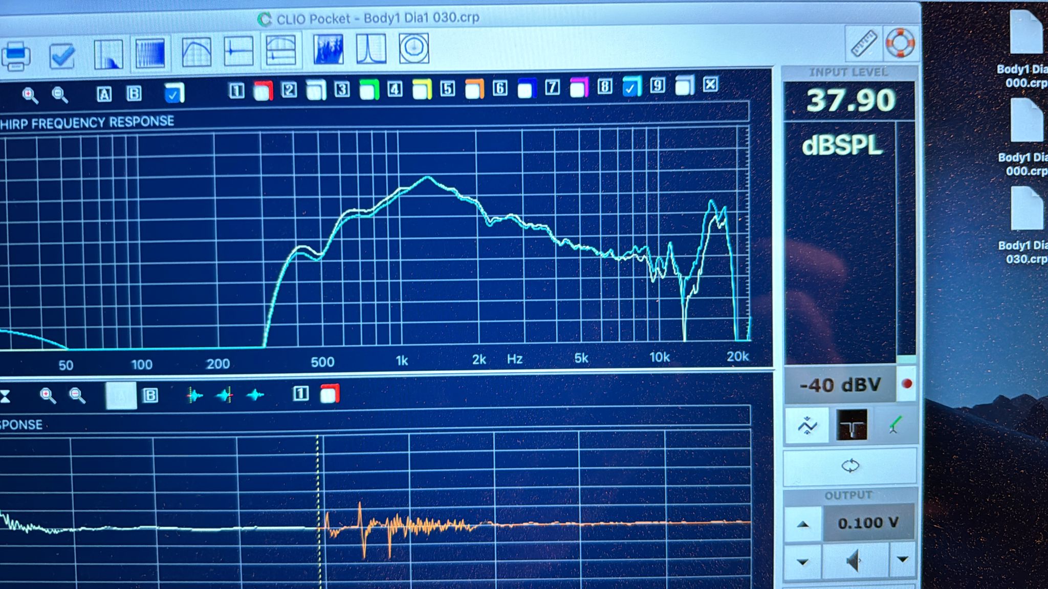

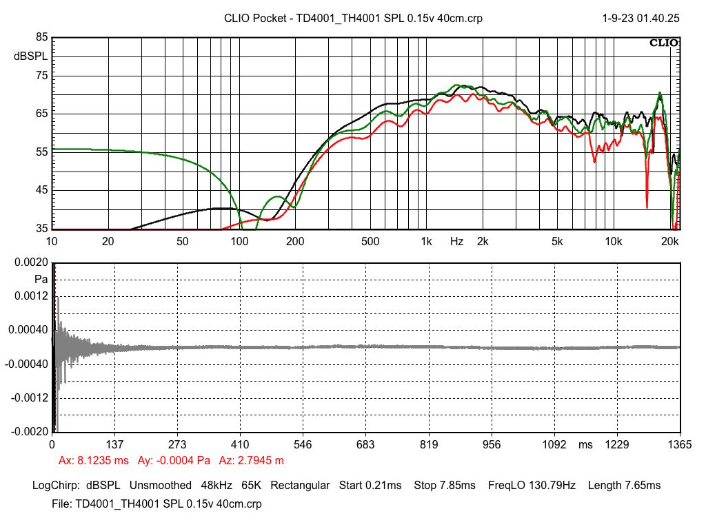

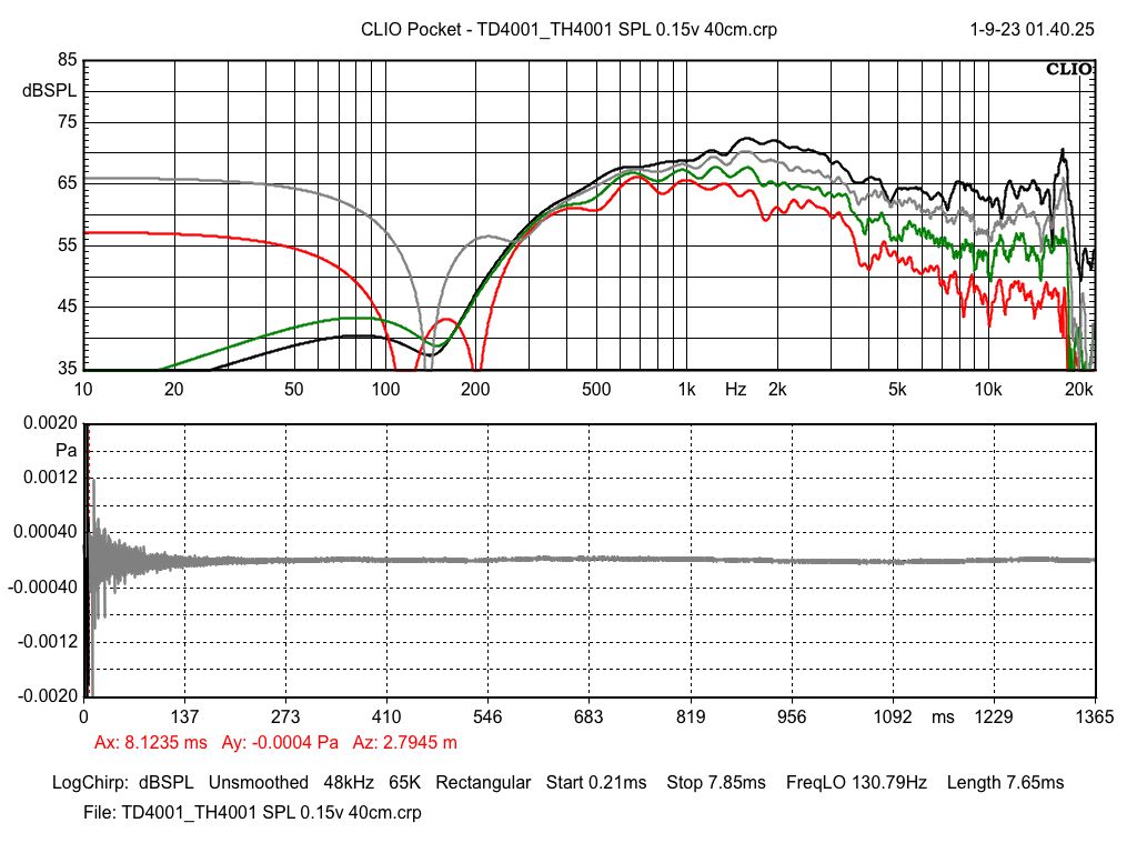

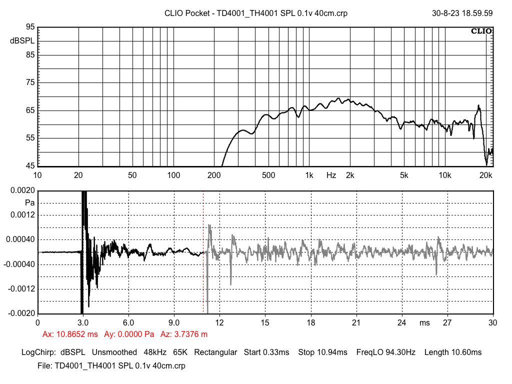

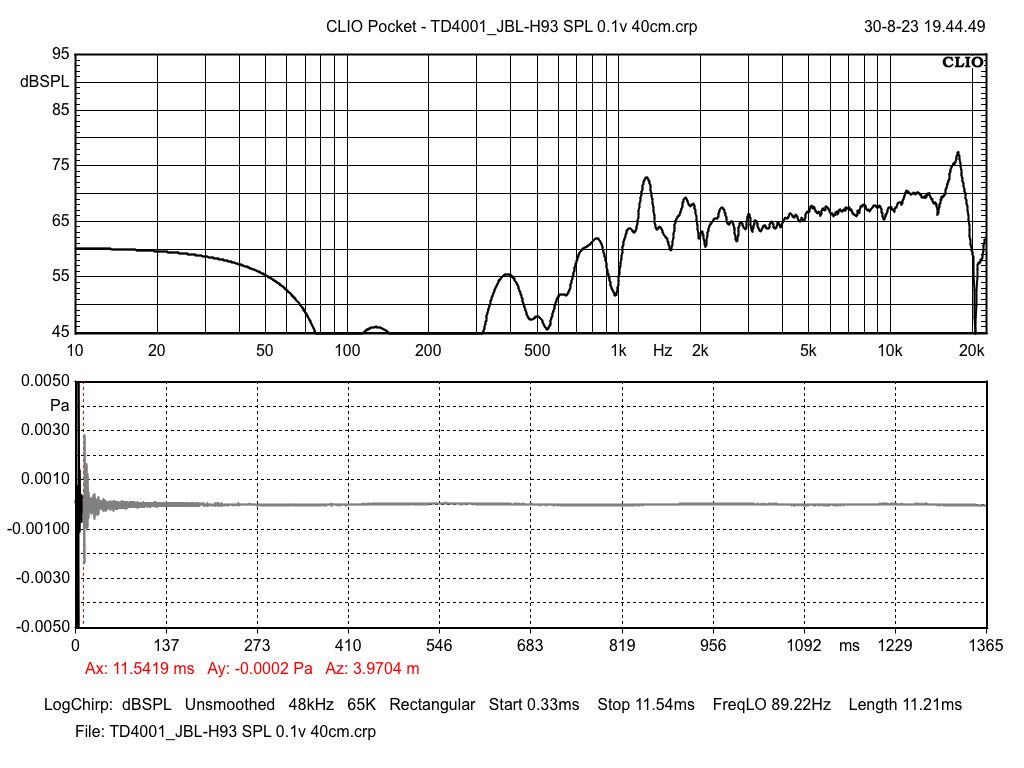

    Und weil das noch nicht genug Arbeit war, wurden wir neugierig was diese Zahlen dort bedeuten. Nach viel Forscherei fanden wir heraus dass die Dias ab Werk mit Abstandshaltern unter den Schraubenlöchern versehen wurden. Und alle unterschiedliche Stärke haben. Die Stärke der Unterleg-Blättchen ist schriftlich markiert. Hier oben +0.1mm. Die dicksten hatten 0.25mm, die dünnsten 0.05. Dickere Blättchen waren aus Aluminium, dünnere aus Folie.
    Anhang 75690
    Dieser hier war besonders gut. Messung war superb. Ob die mit dünnen Blättchen und makelloser Membran die besten sind?
    Anhang 75691
    Nein. Hier wirklich super gematcht, das finale Paar. Einer makellos 0.05, der andere mit viel Markierung und 0.2mm.
    Vermutlich sind alle gut genug, und dann kommt es auch noch drauf an wie es zu dem Treiber selbst passt. Vermutlich ist der Phaseplug auch nicht auf den 0.0001mm genau verklebt. Vielleicht könnte man da noch was rausholen?
    Anhang 75692
    Also kurzerhand noch die Blättchen zum experimentieren missbraucht. Und eigene angefertigt. Und so das Matching Paar noch weiter aneinander angeglichen. Hier nochmal das Bild von zuvor, der finalen Anpassung. Das saß schon auf 0.25dB Toleranz übereinander bis 15kHz. Erst die 18kHz Mode wich etwas ab, der andere lief bis 22kHz ohne Überhöhung. Das wird aber klanglich weit weniger wichtig sein als in den unteren Oktaven 100% Deckungsgleich zu sein. Das hier war schon sehr schön und sollte so bleiben:
    Anhang 75691
    Wieviel machen die Spacer aus? Hier mal mit mehr und weniger gemessen:
    Anhang 75694
    Mehr Abstand macht unten bischen lauter aber oben viel leiser. Da lohnt sichs genauer zu arbeiten.

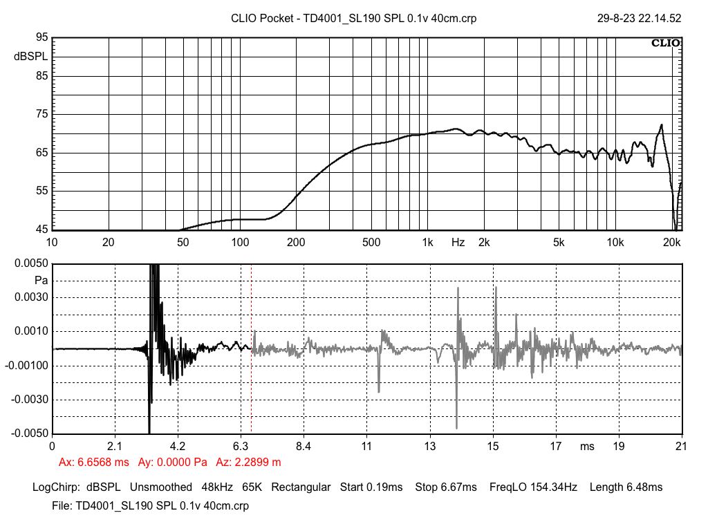

    Hier nochmal auch Interessant, einer mit Resonanzspitze bei 18kHz im Tractrix Horn. Geht man leicht aus der Achse zur Seite ist der Frequenzgang plötzlich super glatt. Muss also nicht unbedingt Membranresonanz sein. Kann auch am Phaseplug liegen. Was die Abstrahl-Abhängigkeit erklärt. Oder das Zusammenspiel beider Faktoren.
    Anhang 75695

    Am Schluss beim Dia Matching gings zum einen nur um normales Matching, ausmessen.
    Was am Schluss optimiert wurde war nur der Abstand, der bereits Werkseitig justiert und markiert war.
    Hier ging es zwecks Unterlegscheiben um das Verändern vom Abstand Membrane/Dia zum Phaseplug.
    Anhang 75705
    Je größer der Hohlraum desto mehr "Vorkammervolumen". Das ist ein Luftraum welcher als Feder-Masse-Einheit einen Tiefpass 1. Ordnung erzeugt, und so die Höhen dämpft.
    Also versucht man so nah wie möglich dran zu kommen. Bis man halt anschlägt und es klirrt. Dann wieder zurück.

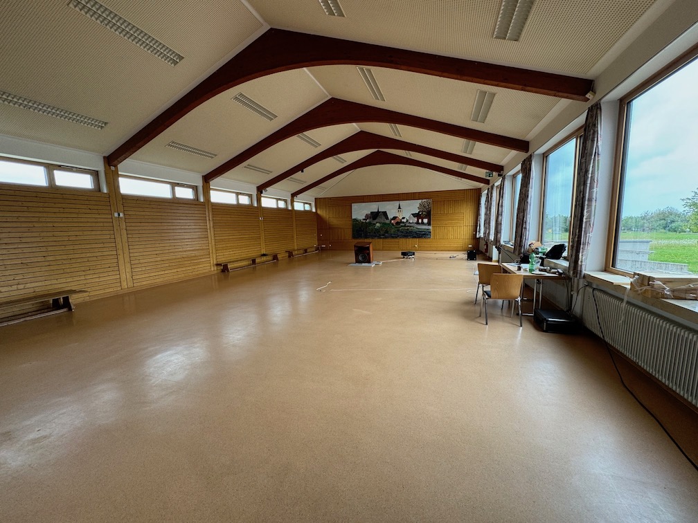

    Gehäuse und Treiber waren montiert. Die original Weiche klang vermutlich immernoch schlecht.
    Also sollte eine neue her. Dazu natürlich erstmal ordentlich vermessen. Inklusive Spinorama, ohne Reflektionen.
    Wir mieteten dazu eine Veranstaltungshalle in der Nähe.
    Richtig fett Platz!

    Die Spinorama Plattform leistete gute Dienste. Für die Vertikale Messung haben wir den Lautsprecher ca einen halben Meter aufgebockt und seitlich gelegt, und entsprechend neu geneigt.
    Es gab heftige 29 Millisekunden (!!!) reflektionsfreie Impulsantwort. Wow. Sowas habe ich noch nie erlebt :)
    Anhang 75715

    Impedanz im eingebauten Zustand:
    33Hz Bassreflex tuning. Leichte Buckel bei 300 (Spinne?) und 700 (Sicke?) Hz.
    Anhang 75772

    Die Impedanz. Das Horn lädt am stärksten zwischen 700 und 3000Hz. Die 280Hz Resonanz (untere der beiden Resonanzen eines Kompressionstreibers, die fundamental compliance resonance) blinzelt noch raus, knapp unterhalb des Wirkbereich vom Horn wird sie nicht mehr bedämpft. Das heißt hier sollte die Weiche bei 300Hz schon mind 12dB dämpfen damit nichts passiert.
    Anhang 75781

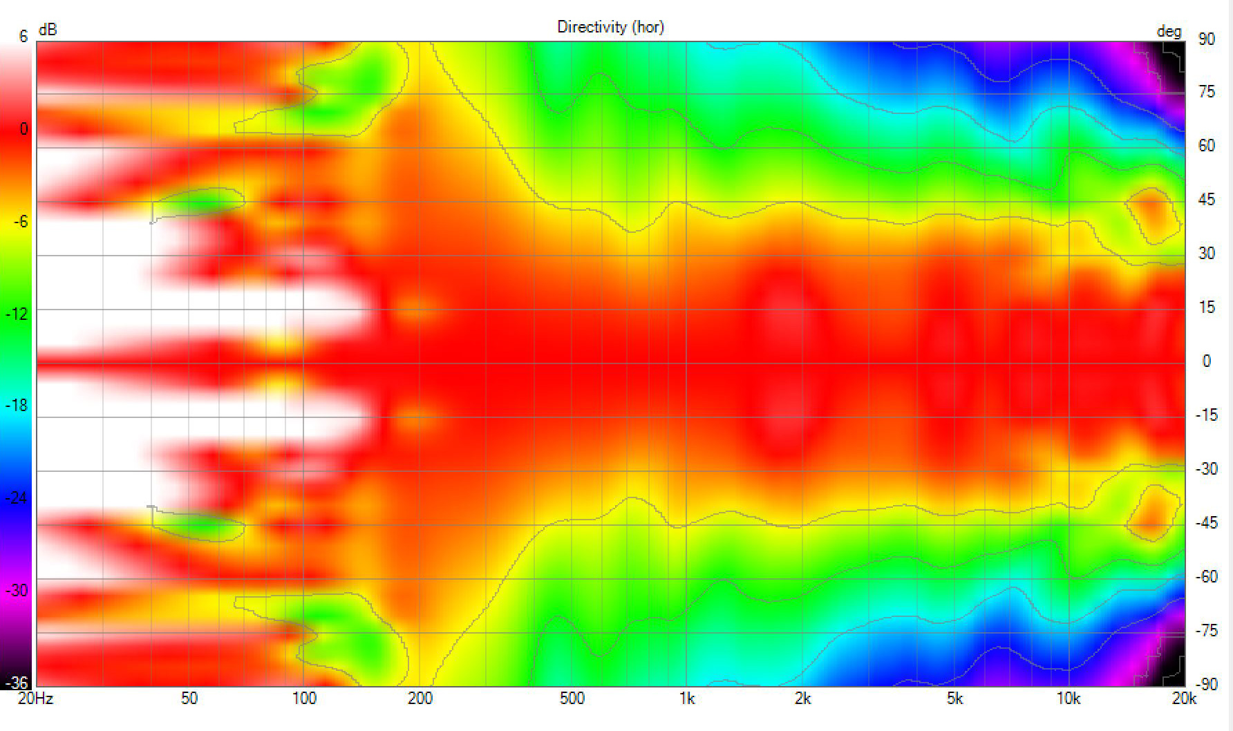

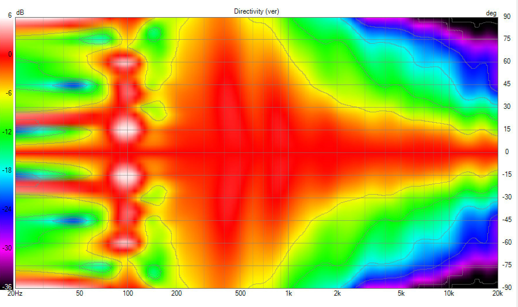

    Auch interessant, das schöne Abstrahl Verhalten des Horns.
    Im Wesentlichen saubere Constant Directivity von 400 bis 12.000Hz auf knapp +-45°. Sehr schön.
    Und selbst bis 20kHz noch +-30°. Die Fächer im Hals sind nützlich.

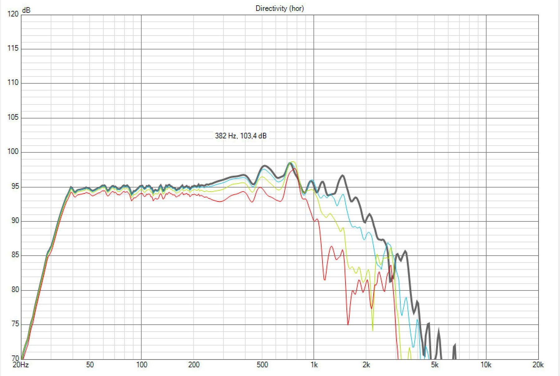

    der beliebte Polar, Horizontal 180° 90°, dann Vertikal 180° 90°
    Anhang 75782 Anhang 75783 Anhang 75784 Anhang 75785
    der meines Erachtens wesentlich besser verständliche Frequenzgang über Winkel:
    Horizontal 0-15-30-45°, und nochmal Normiert von 0-90 in 10° Schritten
    Anhang 75790 Anhang 75791
    Vertikal 0-15-30-45°, und nochmal Normiert von 0-90 in 10° Schritten
    Anhang 75792 Anhang 75793
    (wens irritiert: unterhalb von 200Hz schlagen Artefakte der Fensterung zu, ist zu ignorieren).
    Hier auch schön, wieder "Listening window" bzw 30° gemittelt (Grün), Energy (blau) und DI (rot).
    Schön gleichmäßiger Anstieg.
    Anhang 75794
    Insgesamt sehr zufriedenstellend.

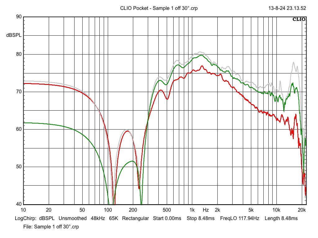

    Genauere Betrachtung der Messergebnisse
    Dank der Aufbereitung der Daten für den Beitrag hier, habe ich mir etwas Zeit genommen genauer über die Messergebnisse zu reflektieren. Die winzigen Hubbel im Impedanz Frequenzgang des Tieftöners ließen mir keine Ruhe.
    450 und 700 Hz. Was könnte das sein :confused:
    Dazu habe ich hier mal die Messungen der Reflexrohre rausgekramt, die für das Nearfield-Merging dienten.
    Anhang 75799
    Rot ist Nahfeld am Bass Treiber (3mm vor der Dustcap).
    Grün, Orange, Grau ist im Nahfeld vom Bassreflex Rohr. Grün normal vor der Öffnung. Orange mit Basotect-Platte zwischen Port und Treiber, weil diese sehr nah aneinander sitzen, als Barriere für den Mittelton. Wirkt, aber immer noch laut oben. Grau war mit Mikro ca 2cm in den Port hinein geschoben.
    Oben drüber sind verschiedene Fernfeld-Messungen des Tieftöners mit unterschiedlichen Glättungen, Gatings, Pegel-versetzt zur Übersichtlichkeit.
    Da schauen doch irgendwie die gleichen 450 und 700Hz Peaks scharf raus. Kommt der Krach etwa von Innen?
    Das Gehäuse ist knapp 80 hoch, abzüglich Materialstärke innen 74. Das Ergibt 344/0,74*2 dann 232Hz Gehäuse Mode in der Vertikalen. 232, 464, 696 :eek:
    Nehme an das ist des Rätsels Lösung...
    Ist der Sumpf aus Basotec + Bondum doch nicht so effektiv? Vielleicht mag einer der beiden Christophs, falls sie hier mitlesen, dazu etwas sagen. Oder sonst jemand hat Erfahrung damit?
    Ich war eigentlich froh von den klassischen Lösungen befreit zu sein, insbesondere Polyesterwolle, was den Klang so müde und lahm macht. Sollte die doch wieder von Nöten sein? Oder zumindest ein dicker Sumpf im oberen / unteren Gehäusedrittel?
    Für diejenigen, die den zuvor verlinken Threat zur Bedämpfung nicht gelesen haben: Christoph erleuchtete dass man eigentlich nicht alle Gehäusewände mit dünner Dämpfung beschichten müsste, sondern stattdessen lieber das Material an einer Stelle bündelt, damit die langen Wellen tief eindringend und entsprechend höhere Verluste erfahren. Außerdem könnte man so den "Ballen" weiter weg von den Reflex Ports legen, und Verluste verringern. Klang einleuchtend. Schien bei ihm auch gut zu funktionieren, aber es war auch ein kompakter Lautsprecher. Dieser hier hat ca 160-180 Liter.
    An die Bedämpfung müssen wir wohl nochmal ran! Ein paar Varianten austesten...
    Gerade weil die Reflexrohre unter modernen Gesichtspunkten nicht ideal angeordnet sind, um wenig Mitteltonmüll nach draußen zu lassen. Aber wir wollten die Original-Optik nicht verbasteln.
    Eine Idee wäre noch die Ports nach innen 45° Schräg zur Gehäuse-Mitte hin zu führen, um dort im Zentrum den Schall mit weniger Mitten abzugreifen - was meint ihr?
    Grüzi

    Ich habe mal aufgemalt wie und wo die Bedämpfung liegt. Das war eigentlich genau wie im Vorschlag von Christoph Gebhard. Vielleicht nicht Diagonal gedeckelt, aber auch Basotect außen und das Bondum "eingeschlossen" darunter. Hatte er auch so. Und volle Gehäuse-Breite.
    Anhang 75810
    Vielleicht ist das zu wenig Material um die Schallgeschwindigkeit stark zu verändern? Dann würden die Reso in der Höhe passen...
    Innenmaße sind 74cm in der Höhe, das wären 230 Hz Stehwelle und Vielfache.
    60cm in der Breite, 570Hz und Vielfache.
    Tiefe ist 55cm, gibt 310Hz und Vielfache.
    Wenn es aber Gehäuse-Stehwellen sind, verringert sich deren Einfluss doch üblicherweise in der Nahfeldmessung an der Membrane, oder?
    Hier sind die aber maximal ausgeprägt.
    Auch würde ich dann erwarten dass die erste tiefe Resonanz am stärksten wäre, und die Vielfachen zunehmend geringer. Das ist hier umgekehrt.
    Das würde so weit gegen die Gehäuseresonanzen sprechen.

    josh_cpct
    Hallo
    Habe mal die 1603 (schwarz) Freifeld gemessen.
    Und, lustig gerade diese Woche ganz frisch im Zulauf: Ein Paar 1601a (grün und rot).
    Es sind ganz alte 1601 allererster Generation, geschätzt 40 Jahre alt, mit ein paar anderen Details.
    Ich gehe später noch drauf ein, wenn sie bleiben sollten, das soll hier garnicht Thema werden.
    Ich erwähne es nur weil man sieht dass die Le Induktivität im Hochton geringer ist bei den 1601a.
    Seltsam. Vielleicht wurde damals noch Silber für die Kurzschlussringe verwendet, (wie beim TD-2001 ja auch), und heutzutage nur noch Alu? Kostengründe? Oder könnte ein entladener Alnico das Le auch absenken?
    Beim 1603 sinds 1,5mH und beim 1601 nur 0,75mH. Müsste doch mit stärkerem Magnet auch steigen oder?
    Wenn ihr da nen Tipp habt wäre ich happy :)
    Anhang 75860
    Aaaber, der Grund warum ich die Kurve poste war ja die Resonanzen.
    Leider scheint der Treiber bei genau 250, 500 und höher von sich auch aus auch leichte Buckel zu haben. Gering, aber da ist was. Genau bei den Frequenzen wo auch das Gehäuse resonieren könnte. Sind zu gering um bedeutsam zu sein. Und im Gehäuse auch viel stärker. Aber so 100% eindeutig ist es halt nicht. Zum Mäuse melken...
    Dann messen wir das später nochmal im Gehäuse.
    Am besten einmal Impedanz + Fgang nah + Fgang fern + BR Rohr.
    Jeweils, einmal Gehäuse leer, einmal komplett mit Polysterwatte vollgestopft, und mal normal teilgedämpft.
    Dann wird sich das bestimmt lüften.
  • 20.10.2024, 22:05
