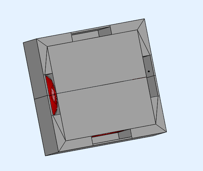

  • 24.09.2016, 22:54
    Sehe ich das richtig?
    Der Treiber ist 10 cm im Durchmesser, die Scheibe ....oder besser der Ringschlitz davor hat einen Durchmesser von ungefaehr 20cm und das ganze buendelt aber staerker als die 20cm Membran?
    Eigentlich auch logisch. Es fehlt ja die Abstrahlung aus der Mitte.
    Hat das mal praktisch jemand gemacht? Ich habe sowas noch nicht gesehen. War mir auch ansonsten neu.
    Genelec nutzt das Prinzip beim Monitor 8351A, nennt sich da ACW...
    Spannend ....mir ist inzwischen aufgegangen, das bei D'Appolito eigentlich ja dasselbe Prinzip benutzt wird .... nur nennt man es da nicht so. Dieses ACW führt natürlich zu einer noch kompakteren Bauweise. Jedenfalls in der Höhe. Dafür ist es zwangsläufig tiefer.
  • 25.09.2016, 07:50
    FoLLgoTT
    Stimmt.
    Ich hatte sowas letztes Jahr mal bei der Entwicklung meines Quasikoax simuliert, als ich auf der Suche nach einer möglichst kompakten Bauweise war. So eine Kammer erzeugt eine schöne Resonanz, die auf jeden Fall entzerrt werden muss. Das sollte also von Vornerein bedacht und dimensioniert werden.
    http://www.diy-hifi-forum.eu/forum/a...1&d=1474786162
