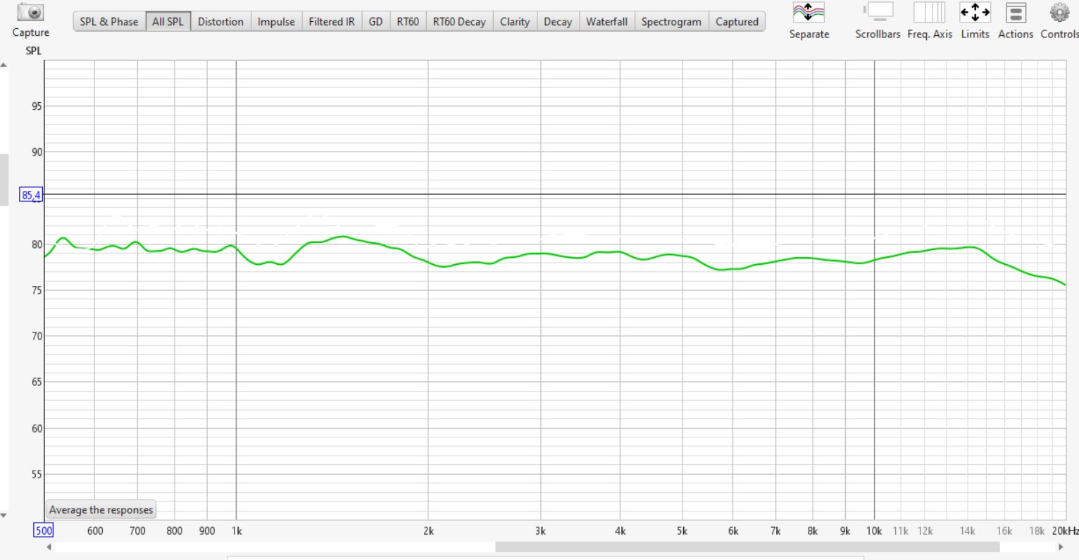

    So schlecht finde ich die Wedelmessung jetzt aber nicht. Sie hat tatsächlich eine sehr hohe Wiederholungsgenauigkeit - natürlich abhängig vom Raum, aber man will ja ja sehen, wie sich ggf. Änderungen genau dort auswirken. Diskrete Messungen an einigen Stellen machen und dann mitteln dauert um ein Vielfaches länger, wenn man nicht gerade einen Klippel Near-Field-Scanner herumstehen hat.
    Und die Übereinstimmung der Vorhersage von VituixCAD für das Listening-Window mit einer REW Wedelmessung an meinem Hörplatz ist so schlecht auch nicht (jeweils die grünen Kurven).
    Anhang 76465
    VituixCAD-Simu (Listening-Window (grün))
    Anhang 76466
    REW-Wedelmessung am Hörplatz

    @, chlang.Bei der Wedelmessung am Höherplatz sollte FG idealerweise von 20 bis 20.000 Hz um 9 DB geradlinig abfallen. Bei deiner Messung wären die LS hell abgestimmt?.
    Eventuell Messfehler?.

    Das würde ich so nicht unterschreiben.
    Der absolute Abfall ist doch sehr von der Bündelung des LS abhängig, wenn ich nicht zu sehr irre?
    Wichtig ist meines Wissens nach der stetige Abfall?
    Wobei chlangs Messung schon auf eine helle Abstimmung hindeutet.

    Ich fand das aber garnicht so nah an der Vituix Simulation. Außerdem ist die Skalierung etwas plattgedrückt.
    So doll ist das jetzt auch nicht.
