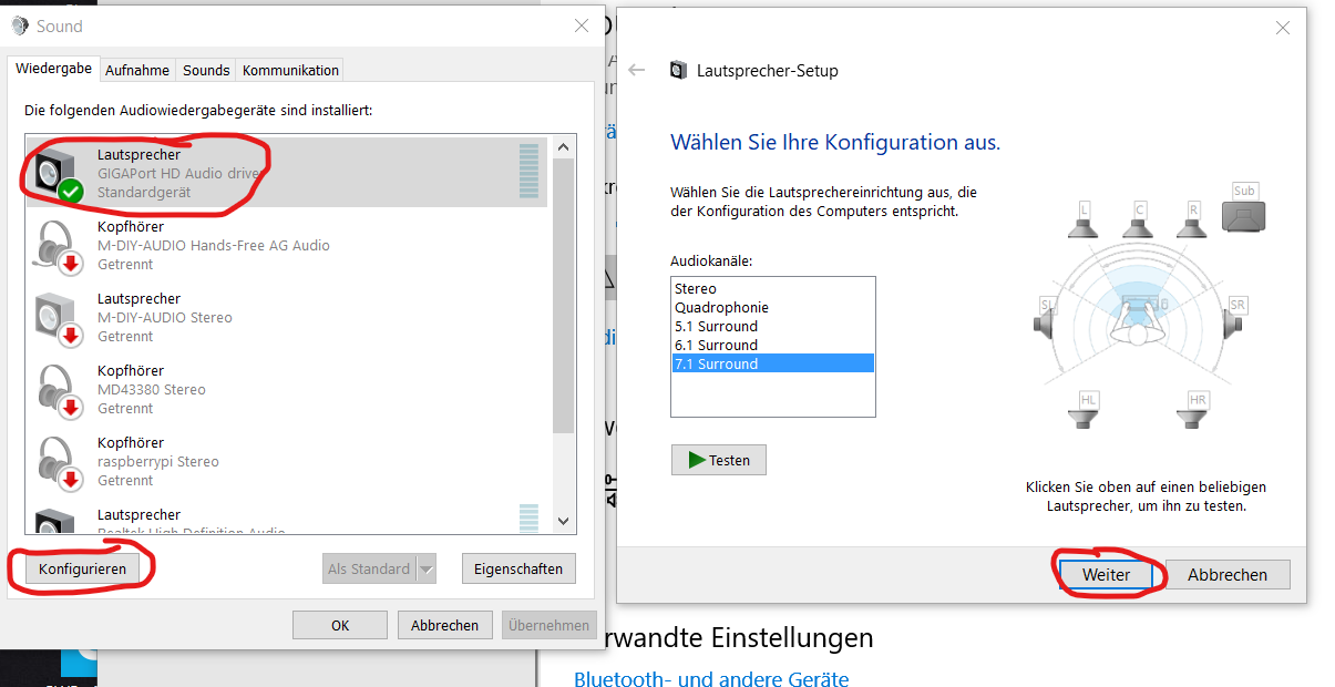

    Da man um alle 8 Kanäle nutzen zu können man unter Windows angeben muss, ein 7.1 System zu nutzen (überall Vollbereichslautsprecher, so dass das Windowsinterne Bassmanagement nicht aktiv wird) kann es passieren, dass z.B. Videoton auch als 7.1 odr 5.1 ausgegeben wird. Das will ich so natürlich nicht haben,
    also mache ich erstmal vom anliegenden Signal einen Stereodownmix auf Kanal L und R und mute die anderen Kanäle:
    Code:
    Copy: L=L+C+SUB+RL+SL R=R+C+SUB+RR+SR C=0 SUB=0 RL=0 RR=0 SL=0 SR=0
    Also habe ich jetzt unabhängig davon, was die Software auf den Rechner ausgibt ein Stereosignal auf L und R. Das kann ich jetzt auf anderen Kanäle mit dem Copy: Befehl weiter verteilen wie ich lustig bin z.B. für einen Stereo 4 Wege LS:
    Code:
    Copy: C=L RL=L SL=L SUB=R RR=R SR=R
    Jetzt habe ich vier identische Stereokanäle.
    Vielen Dank euch beiden! :danke: Was EqAPO anbetrifft ist das schon mal sehr aufschlussreich.
    Jetzt muss ich nur noch herausfinden wie ich in Windows auf 7.1 bzw. 5.1 stelle, und dann wo ich "überall Vollbereichslautsprecher" einstelle. Ich muss dazu schreiben dass die UA0099 noch nicht gekommen ist und ich bisher mit einer Leagy 5.1-Karte probiere, die ich mir ursprünglich nur wegen des TOSlink-Ausgangs gekauft habe. Die hat natürlich nur insgesamt 6 Ausgänge, aber wenn das oben geschriebene analog für diese Karte gilt müsste das ja immerhin auch bis 3 Wege Stereo reichen, oder?

    Konfiguration geht hier:
    Anhang 53001Anhang 53000
    Da dann durch den Assistenten durchklicken. In deiem Fall dann 5.1 auswählen, auf der nächsten Seite sicher gehen, dass alle Kanäle auch aktiviert sind und auf der dritten Seite dann alles auf Vollbereichslautsprecher stellen.
    Ja, damit hast du dann sechs frei verwendbare Kanäle. Ob du damit Stereo 3 Wege machst oder Stereo 2 Wege plus DBA oder was auch immer...
