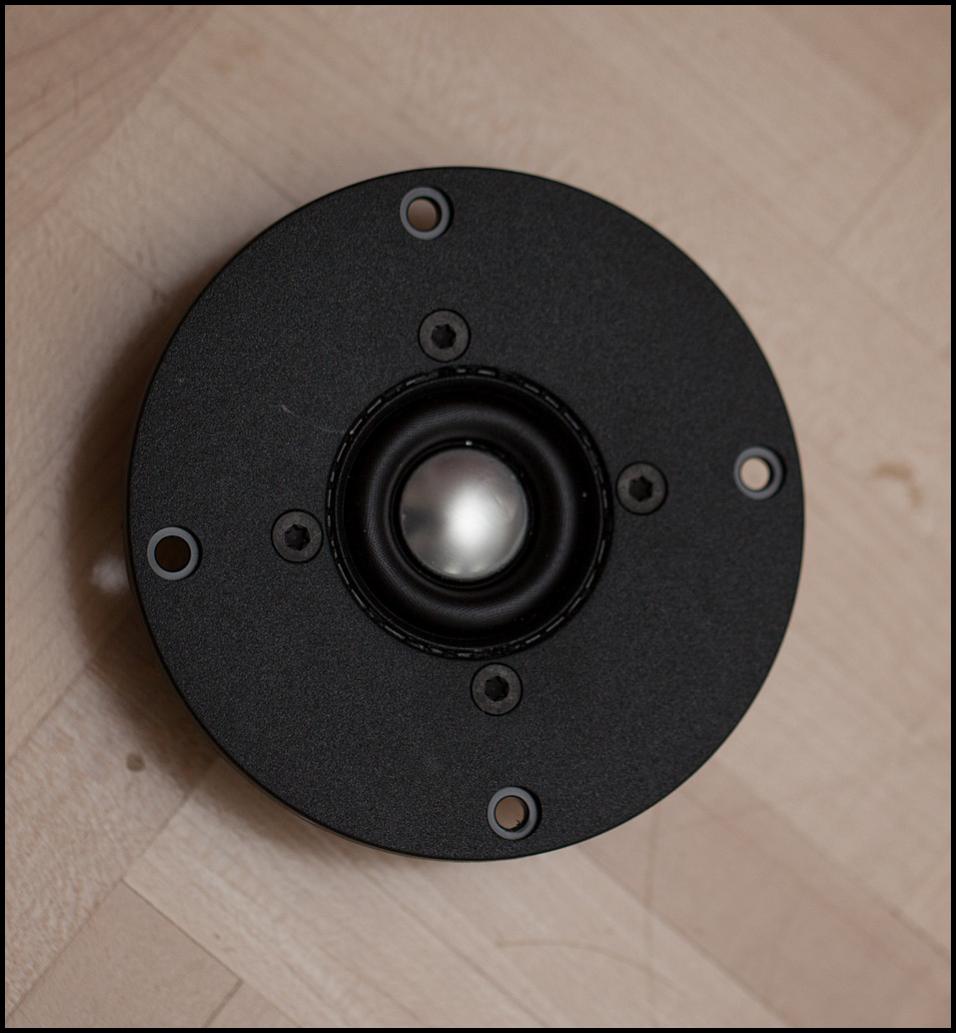

Ich hatte vor Jahren auch mal ein Waveguide mit AxiDriver simuliert. Es ging dabei um ein Waveguide für einen der kleineren Tymphany-HT ohne Frontplatte.
Wenn ich mich richtig erinnere, dürfte es der kleine 19mm-Ringstrahler gewesen.
Leider sind alle Infos darüber im Datennirvana verschwunden, ich hatte mal die Konturdaten für AxiDriver und sogar schon ein Sketchup-Modell.
Das Waveguide damals hatte ich oval geplant, da auf diese Weise die oben zu sehenden Keulen durch Kantenreflexionen über einen breiteren Bereich, aber dafür schmaler auftreten.
Simuliert hatte ich das, indem ich in AxiDriver die Konturen für horizontal und vertikal getrennt simuliert habe. Inwieweit das der Realität entsprach, konnte ich leider nicht herausfinden, und mit ABEC habe ich leider nicht gearbeitet.
Ich kann man aber daran erinnern, dass das Waveguide in der Simulation gut aussah. Das Waveguide bestand dabei in jeder Ebene im Grunde aus drei geraden Abschnitten. Der wichtigste war dabei der mittlere, denn dieser bestimmt (wie ja auch oben zu sehen) den Abstrahlwinkel im Nutzbereich.
Davon ausgehend habe ich als nächstes den Bereich in Membrannähe geformt. Hierbei habe ich so lange mit verschiedenen Öffnungswinkeln und Tiefen experimentiert, bis das Ergebnis am oberen Frequenzende gut aussah. Der Halsbereich ist dabei stark abhängig von der Membrangeometrie, hier gibt es die meisten Probleme mit der Ankopplung. Ich meine, mich erinnern zu können, dass der Öffnungswinkel des Halses in etwa dem Winkel entsprechen sollte, mit dem die Schallwellen austreten, sprich: je höher die Kalotte, desto breiter der Winkel. Aus diesem Grund, und wegen ihrer größeren Bündelung im Hochtonbereich (der HT "sieht" das Horn nicht mehr) wurden des öfteren die Vifa/Tymphany-Ringstrahler für Waveguides empfohlen. Ich sehe, dass du in deinen Simulationen immer mit einer flachen Membran simulierst. Ich würde hier eher mal von einem Standardhochtöner (Durchmesser Membran 25 mm, Breite Sicke 1-2 mm, Höhe 3-5 mm) ausgehen, das dürfte die Ergebnisse realistischer machen.
Das restliche Waveguide habe ich immer passend und bei gleich bleibendem Öffnungswinkel an den Hals angefügt, und soweit ich mich erinnern kann, habe ich dann mit der Tiefe experimentiert, bis auch auch hier zufrieden war. Man sollte aber darauf achten, dass der Übergang vom ersten zum zweiten Segment nicht zu abrupt verläuft. Bei mir war es zwar auch eine Kante, aber der Winkel war nicht allzu groß.
Das letzte Segment dient dazu, den Übergang zwischen mittlerem Segment und Schallwand zu formen. Hierbei kann man das ganze verrunden, ich hatte mich einfach für ein weiteres grades Stück entschieden, das ging glaube ich auch ganz gut. Ich glaube, ich bin damals einfach davon ausgegangen, den ursprünglichen Kantenwinkel durch zwei halb so große Winkel zu ersetzen. Hierbei ergibt sich dann durch die Tiefe des letzten Segments die endgültige Breite des WGs.

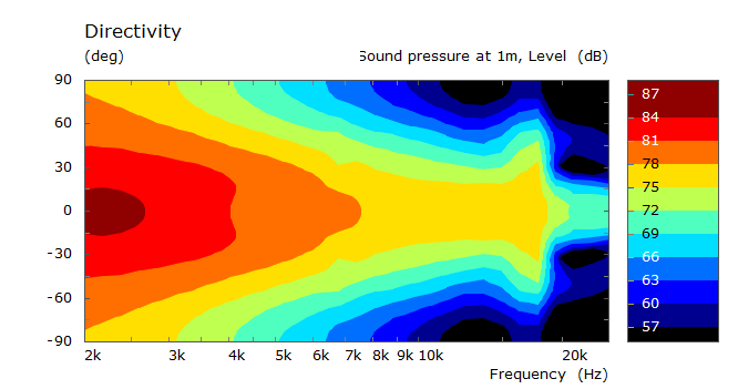

Das Waveguide und die Abhör-Entfernung....
wie angekündigt möchte ich zunächst auf den Beitrag von nailhead zurück kommen.
Nailhead hat mit seinem schönen Bild anschaulich gezeigt, wie die Frequenz der Aufweitung (oder auch Auslöschung auf der 0°-Abstrahlachse) mit der Horngeometrie und dem Mikrofon (oder Hörabstand) zusammenhängt.
Am Hornmund entstehen an den abrupten Übergängen von Schallführung zu Schallwand Sekundärschallquellen. Aus dem Laufzeitunterschied zwischen der Abstrahlung auf Achse (0°) und entlang der Schallführung bis zum Hornmund und von dort zum 'Mikrofon' lässt sich die Frequenz der Auslegung ausrechnen.
http://www.diy-hifi-forum.eu/forum/p...ictureid=28383
Stellen wir uns jetzt vor, wir sind eine Welle und starten unten und gehen geradeaus -> dann haben wir einen Weg von 100cm.
Gehen wir nun aber rechts der Linie entlang, haben wir einen Weg von 24,3+81,4=105,7cm.
Dies entspricht einer Laufwegdifferenz von 5,7cm und einer Wellenlänge von 6kHz
Die Aufweitung von 6kHz kommt also nur von einem zu nahe aufgestelltem Mikro bzw. Simulationsabstand. Du solltest also unbedingt den Abstand erhöhen, z.B. auf 4m oder besser 10m.
Björn Kolbrek erklärt in seinem oben zitierten Artikel die Entstehung der Reflexion recht anschaulich so: '...The magnitude of this reflection depends on frequency and mouth size. Consider a wave of long wavelength. While it is progressing along a tube, it occupies a constant volume, but when it leaves the tube, it expands into an approximate hemispherical shape. The volume thus increases, the pressure falls, increasing the velocity of air inside the tube, pulling it out. This produces an impulse that travels backwards from the end of the tube, a reflection....'.
Also die Simulation der Abstrahlung für die konische Schallführung mit 20cm Höhe und 30cm Munddurchmesser in 1m und 10m Entfernung.
Zunächst die ursprüngliche Simulation mit 1m 'Mikro'abstand, auf 0° normiert (0-30dB) mit der Aufweitung um 6kHz:
http://www.diy-hifi-forum.eu/forum/p...ictureid=28365
Die selbe Simulation, jedoch mit der von nailhead vorgeschlagenen Skalierung von 6 bis -24dB:
http://www.diy-hifi-forum.eu/forum/p...ictureid=28371
Schon besser.
Die Abstrahlung in 10m Entfernung, auf 0° normiert, 6-24dB:
http://www.diy-hifi-forum.eu/forum/p...ictureid=28372
Die selbe Simu (H=20cm, D=30cm, 10m Entfernung, 6-24dB) jedoch nicht auf 0° normiert, so dass die Aufweitungen als Einbrüche auf Achse zu erkennen sind:
http://www.diy-hifi-forum.eu/forum/p...ictureid=28373
Was ist durch die Entfernung von 1m auf 10m passiert? Die Aufwertung (oder der Einbruch auf Achse) ist etwas breiter geworden und hat sich etwas zu höheren Frequenzen hin verschoben.
Wieso das? Der Wegstrecken-Unterschied im Waveguide hat sich nicht verändert, d.h. die Differenz auf Achse (20cm) und der Weg bis zum Hornmund an der Schallführung (=24,27cm) und damit die Differenz von 4,27cm hat sich ja nicht verändert.
Allerdings wird der Längen-Unterschied (und damit Laufzeitunterschied) mit größerer Mikrofon-Entfernung immer geringer. Bei 1m waren dies noch ca 1,4cm, bei 10m sind dies nur noch ca 0,1cm. Entsprechend verschiebt sich der Einbruch/die Aufweitung zu höheren Frequenzen hin (rechnerisch auf ca 7.8kHz, was aber in der Simu nicht ganz erreicht wird).
Offenbar müssen wir uns mit dem Einbruch/der Aufweitung bei dieser Waveguide-Geometrie über unterschiedliche Hörabstände rumschlagen, auch wenn er sich in der Lage verschiebt...
Bei geringeren Horndurchmessern müsste der Einbruch auf Achse zu noch höheren Frequenzen hin verschoben sein und zudem weniger stark vom Mikro- oder Hörabstand abhängen. Wie sieht also die Simu für ein Waveguide mit 20cm Höhe und 20cm Munddurchmesser aus? Hier mit 1m Mikroabstand und auf 0° normiert, 6-24dB:
http://www.diy-hifi-forum.eu/forum/p...ictureid=28384
Ist auch so, auch wenn die Aufweitung ziemlich mickrig geworden ist. Die Aufwertung wandert Richtung 9,5-12kHz.
Und wie sieht's in 10m Entfernung aus?
http://www.diy-hifi-forum.eu/forum/p...ictureid=28374
Hier ist fast nichts mehr von der Aufweitung übrig...
Die Lage und Höhe des Einbruchs/der Aufweitung hängt also sowohl von der Horngeometrie, als auch von der Hörentfernung/Mikroposition ab. Je kleiner der Munddurchmesser, desto kleiner die Laufzeitunterschiede und damit desto höher die Lage der Aufweitung/des Einbruchs auf Achse. Hier deutet sich schon wieder ein Dilemma an: Für die Kontrolle der Abstrahlung zu niedrigen Frequenzen hin brauchen wir einen mindest-Munddurchmesser und für einen nicht zu großen Abstrahlwinkel damit eine gewisse Hornlänge - und das bringt den Einbruch/die Aufwertung in den interessanten Nutzbereich der Schallführung...

Nochmal der Geddes oder Oblate Spheroid WGs...
Hallo Spatz, moin zusammen,
Zum anderen zeigen Geddes' Waveguides einen starken Einbruch auf Achse, das gewünschte CD-Verhalten stellt sich außerhalb der Achse ein.
Wenn man dann aber die Diagramme auf 0° normalisiert, sieht das CD-Verhalten aus wie eine massive Aufweitung außerhalb der Achse, obwohl es eigentlich ein axialer Einbruch ist.
Soll heißen: Normalisier mal auf 5, 10 oder 15 Grad, und poste mal auch die unnormalisierten Frequenzgänge für verschiedene Winkel. Dann sieht das ganze gleich viel schöner aus.
Vielen Dank für Deine Anmerkungen zu den Oblate Spheroid Waveguides. Das stimmt natürlich. Die Frage zu den axialen Einbrüchen und damit verbundenen Aufwertungen bei auf 0° normierten Directivity-Darstellungen hatten Jogi kurz in Beitrag #19 und #20 kurz angesprochen. In Beitrag #12 sind normierte und nicht normierte Directivity Plots der selben Simu zu sehen.
Ein letzter kleiner Ausflug zu den Oblate Spheroid / Geddes Waveguides.
Zunächst die normierte Directivity des Oblate Spheroid Waveguides mit 30cm Höhe und 60° Öffnungswinkel:
http://www.diy-hifi-forum.eu/forum/p...ictureid=28410
Dazu die nicht normierte Directivity:
http://www.diy-hifi-forum.eu/forum/p...ictureid=28429
Und der SPL bei 0° / 1m Abstand (Einbrüche und 'Aufweitungen'):
http://www.diy-hifi-forum.eu/forum/p...ictureid=28427
Und der SPL bei 30° / 1m:
http://www.diy-hifi-forum.eu/forum/p...ictureid=28425
Die Einbrüche auf Achse lassen sich mit der Erklärung von nailhead wieder ausrechnen:
http://www.diy-hifi-forum.eu/forum/p...ictureid=28426
Hier für den axialen Einbruch bei 4,8kHz in 13cm Abstand zum Mund: Axiale Entfernung von der Schallquelle L=43cm, über die Schallführung zum Mund-Rand und weiter zur Auslöschung sind L=57,2cm. Das Delta von 14,2cm entspricht Lamda/2 von 4850Hz, das passt also.
Die Auslöschungen bei den anderen Frequenzen...
http://www.diy-hifi-forum.eu/forum/p...ictureid=28428
...entstehen halt entsprechend an den Orten der Lambda/2-Differenzen zwischen der Schallquelle und den 'Schallquellen' am Mund-Rand.
Im nächsten Beitrag dann endlich nochmal zu der Frage, weshalb die Verrundung am konischen Waveguide nicht so viel bringt, wie erhofft. Und danach mal ne Zwischenbilanz...

Die Verrundung am WG-Mund...
Wow, dass .gif ist mal beeindrucken!
Vielen Dank!, Das...
Ich lese weiterhin gespannt mit.
...freut mich.
Denn will ich mal weiter mit meinem gefährlichen Halbwissen auf der Suche nach dem CD-WG volle Segel weiterschippern - und hoffe die üblichen Verdächtigen werden mich korrigieren, bevor ich auf 'ne Sandbank laufe oder sonst eine böse Havarie hinlege. An der Stelle ein großes Dankeschön an nailhead, JFA, Nils, etc...:prost:
Ich möchte wie angekündigt nochmal nachschauen, weshalb die Verrundung am WG-Mund nicht so viel bringt, wie erhofft.
Zu dieser Frage ist mir ein Beitrag von JFA im Thread Lautsprecher nach Geddes Theorie eingefallen. JFA schreibt da:
Denkt Euch ein konisches Horn, angetrieben von einer sphärischen Welle. Dann ist die Wellenfront immer rechtwinklig zur Kontur und zur Mittelachse. An jeder Stelle lässt sich also ein Kugelsegment, bzw. im Schnitt betrachtet ein Kreisbogen, beobachten. Preisfrage: was passiert, wenn die Erhöhung des Kreisbogens (Abstand zur Sehne) gleich lambda/2 ist? Tipp: Integral vom Sinus über eine Periode bilden.
Also mal anschauen. Hier nochmal das schon aus den letzten Beiträgen bekannte WG mit 60° Öffnungswinkel und 30cm Länge, Abstrahlung bei 900Hz:
http://www.diy-hifi-forum.eu/forum/p...ictureid=28434
Man sieht - zumindest über die ersten 2/3 der Schallführung - prima die gleichmässige sphärische Welle. Hier ist die Höhe des Kreisbogens immer kleiner lambda/2.
Am scharfen Übergang zur Schallwand entsteht (wie oben von Björn Kohlberg beschrieben) ein Druckunterschied, der die Welle 'aus dem Horn rauszieht'. Die schöne sphärische Wellenform wandert mittig schneller und irgendwann erreicht die Höhe des Kreisbogens lambda/2.
Bei niedrigen Frequenzen, hier zum Beispiel 695Hz, passiert das nicht mehr im Horn:
http://www.diy-hifi-forum.eu/forum/p...ictureid=28432
Bei höheren Frequenzen, hier 1112Hz, sieht das für das gezeigte Horn so aus:
http://www.diy-hifi-forum.eu/forum/p...ictureid=28433
Dazu wieder ein animiertes GIF, das die Druckverhältnisse um den WG-Mund bei ansteigenden Frequenzen zwischen 500 und 2000Hz zeigt:
http://www.diy-hifi-forum.eu/forum/p...ictureid=28435

Zurück zum Thema: Warum aber reicht die Verrundung nicht aus, das Problem zu beseitigen?
Hier das selbe 60°/30cm-WG, mit großzügiger Verrundung:
http://www.diy-hifi-forum.eu/forum/p...ictureid=28436
Und die Abstrahlung bei 2kHz:
http://www.diy-hifi-forum.eu/forum/p...ictureid=28438
Auch hier erreicht die Höhe des Kreisbogens (der sphärischen Welle aus der konischen Schallführung) irgendwann lambda/2.
Die Directivity...
http://www.diy-hifi-forum.eu/forum/p...ictureid=28423
...zeigt immer noch die 'Aufwertungen' (oder Einbrüche auf Achse). Allerdings bei anderen Frequenzen und nicht mehr so ausgeprägt.
Gut zu sehen im SPL auf Achse:
http://www.diy-hifi-forum.eu/forum/p...ictureid=28437
Mehr Einbrüche, weiter verteilt und nicht mehr so stark im Vergleich zum nicht verwundeten WG (siehe Beitrag #34).
Was tun? Kleine Brötchen backen und erstmal ganz verrunden:
http://www.diy-hifi-forum.eu/forum/p...ictureid=28439
Diese Kontur ergibt diese Directivity:
http://www.diy-hifi-forum.eu/forum/p...ictureid=28440
Normiert auf 0°:
http://www.diy-hifi-forum.eu/forum/p...ictureid=28441
SPL auf Achse:
http://www.diy-hifi-forum.eu/forum/p...ictureid=28442
Sieht nicht schlecht aus, abgesehen von der Hals-Sauerei bei >15kHz.
Aber - wir ahnten es schon - das Horn bündelt zu höheren Frequenzen hin immer stärker...:(

Hier muss ich mich für eine konkrete Kalotte entscheiden - welche wäre denn da in euren Augen interessant?
Ich hatte eine ähnliche Frage auch bereits gestellt, auch weil ich Hartmembran Hochtöner für geeigneter halte: http://www.diy-hifi-forum.eu/forum/s...ad.php?t=13806
