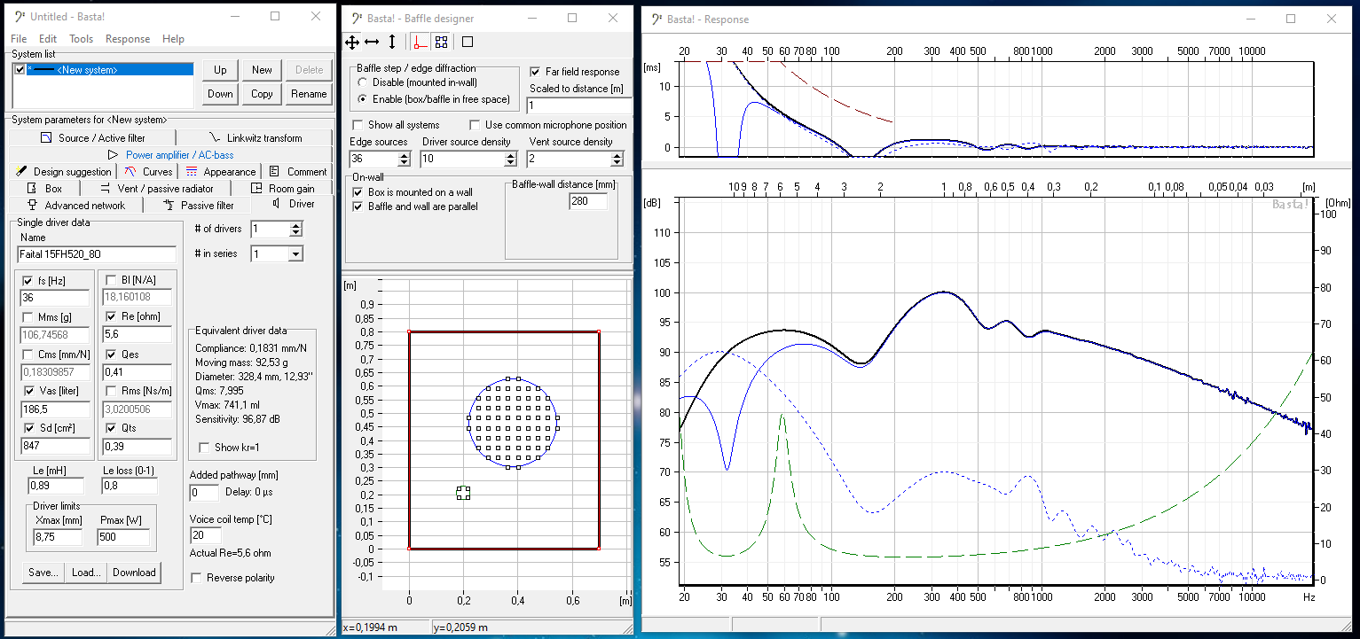

    Muss ich bei einer Box mit den Maßen (HxBxT) 80 cm x 70 cm x 28 cm den Bafflestep entzerren, wenn sie direkt auf der Wand montiert wird? Auf der Schallwand sitzt ein 15"-TT, der von 70-300 Hz spielen soll.
  • 26.01.2022, 20:47
    kwesi
    Basta! sagt folgendes dazu:
    Anhang 64384

    Basta! läuft bei mir leider recht wackelig. :(
  • 27.01.2022, 19:05
    Ich bin derzeit auch mit Basta! zu Gange, bin von der Bedienbarkeit aber nicht begeistert.
    AJHorn fehlt hingegen die Berücksichtigung der Schallwand, was ich für viele Projekte auch sehr schwerwiegend finde.

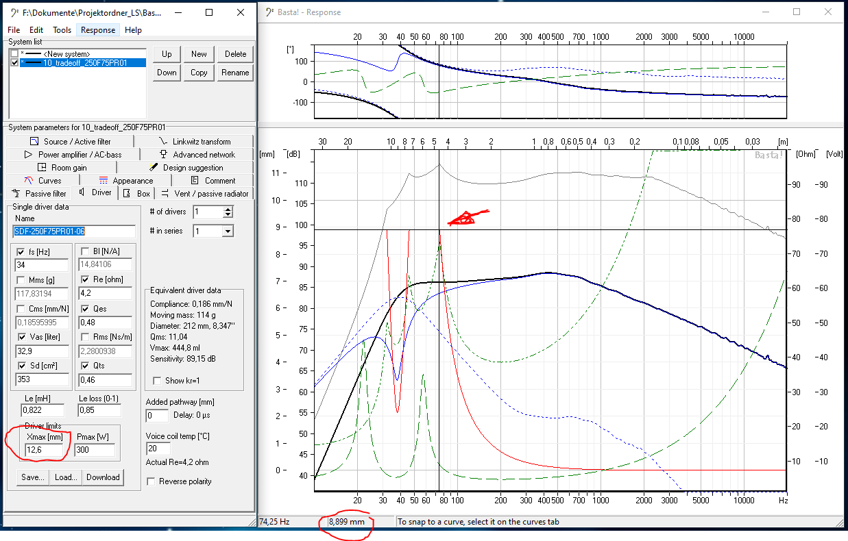

    Noch ein Hinweis, weil mich das anfangs sehr irritiert hatte: die Auslenkung des Treibers wird auf den Effektivwert bezogen angezeigt. Wenn man schauen möchte wann z.B. xmax erreicht ist muss man den angezeigten Wert der Kurve mit Wurzel(2) multiplizieren, hier ein willkürliches Bsp:
    Die Kurve "Cone Excursion at MOL" satuiert bei 8,9 mm, Xmax ist aber 8,9*sqrt(2) = 12,6 mm
    Anhang 64399
    (Basta wird leider nicht mehr gepflegt. Dafür ist es jetzt umsonst, hatte damals noch 79.- € (?) für die Lizenz bezahlt, als "armer" Stundent hatte ich mir die SW von meinem Vater damals zum Geburtstag gewünscht...)
