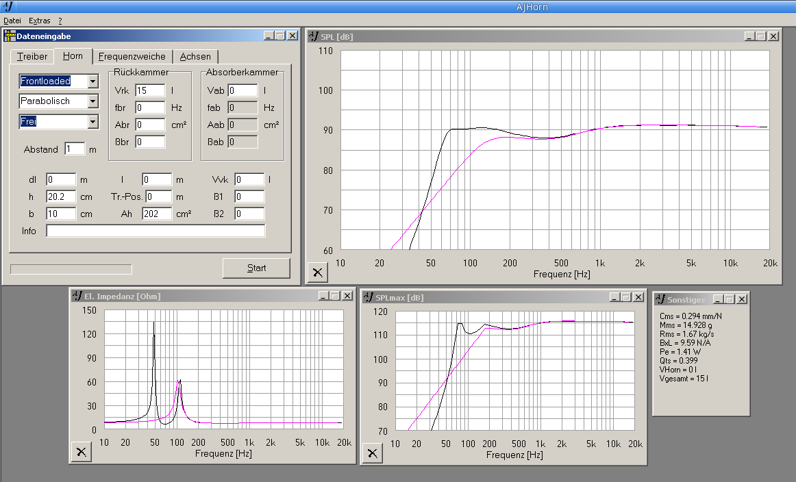

    Also: Beim BG20 bringt das Tränken der Sicke mit einer Art dauerelastischem "Nahtdichter" (Dekanol) eine gute Bedämpfung der Sickenresonanz:
    Hallo
    Wahnsinn wie stark das wirkt :eek:
    Was meinen die eigentlich mit innerer und äußerer Sicke ??
    Josh
  • 23.02.2023, 10:44
    Glorex Plastilaty Latex Milch.
    Könnte passen, die Beschreibung vom Dekanol sagt: "wässrige Dispersion eines Polymers", was auch die Definition von Latex beinhaltet.
    Mit "Ringe" sind die konzentrischen Wulste in der Sicke gemeint.
