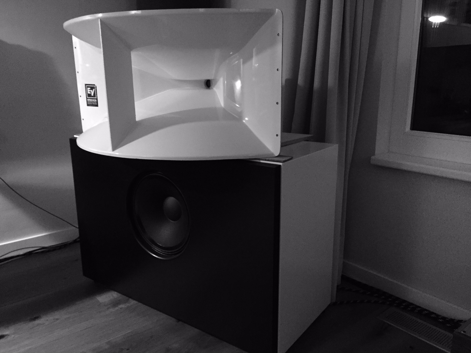

    Barossi
    hier mal die Kombi in Aktion:
    Anhang 51153
    Die Faital Kombi: HF-146 (16Ohm) am LTH142 macht einen guten Job, der Faital Bass (15FH500 in 16 Ohm) sowieso :-)
    LG Barossi
  • 22.10.2019, 18:41
    Sieht chic aus, aber wie schon von einen Vorredner gesagt sind 60° x 50° für zu Hause i. A. recht eng und einfach so draufgelegt müsste man je nach Trennfrequenz das erwähnte "pattern flip" erst mal messen.

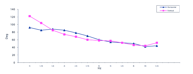

    Hier das Faital LTH142
    Anhang 51154
  • 22.10.2019, 19:06
    Absolut, aber wie kommt es zu diesem Herstellerdiagramm? Freistehend, unendliche Schallwand, DIN, oder...?

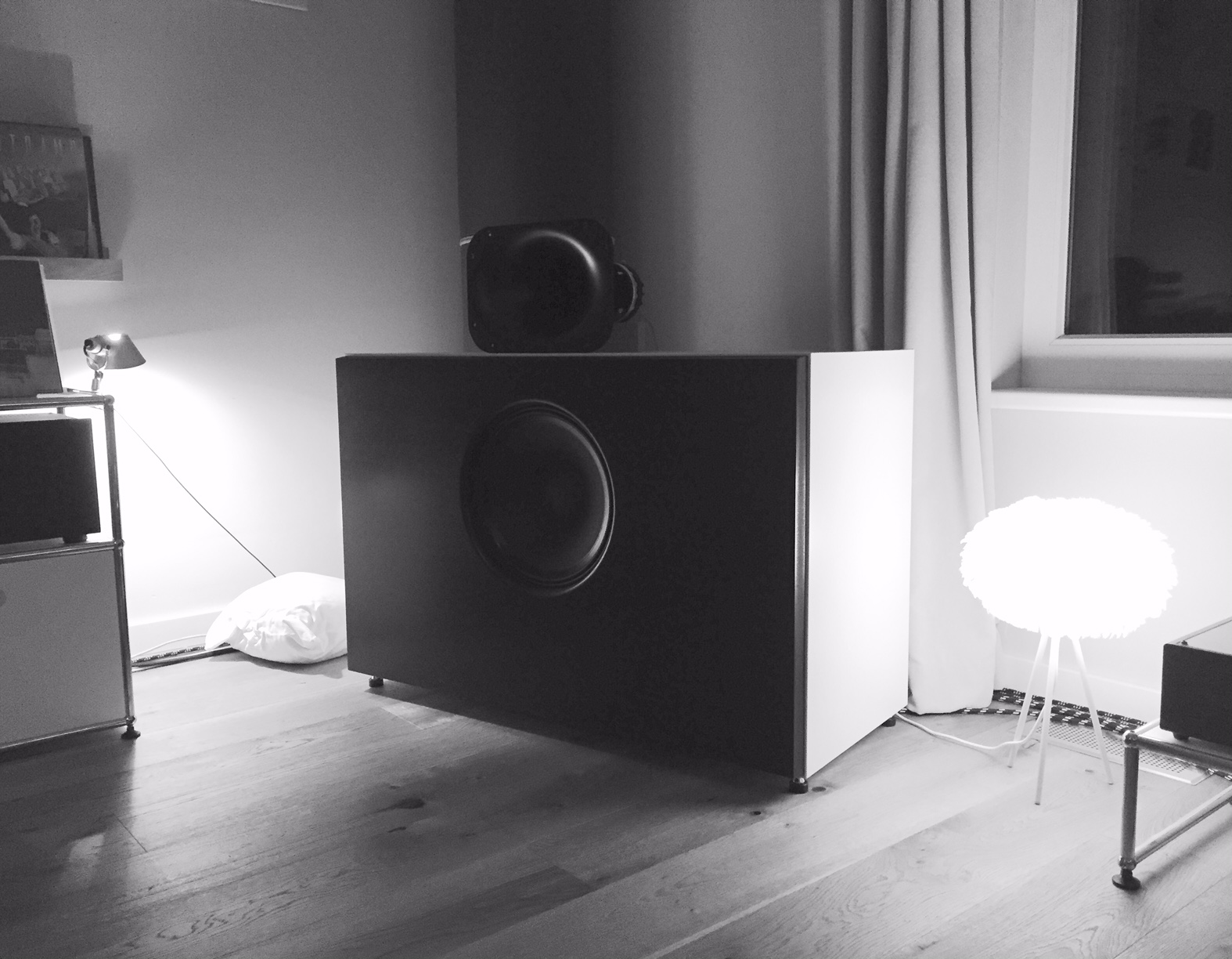

    finde ich nicht :-)
    Mein Lieblingshorn ist das HR9040:
    Anhang 51159
    LG Barossi
