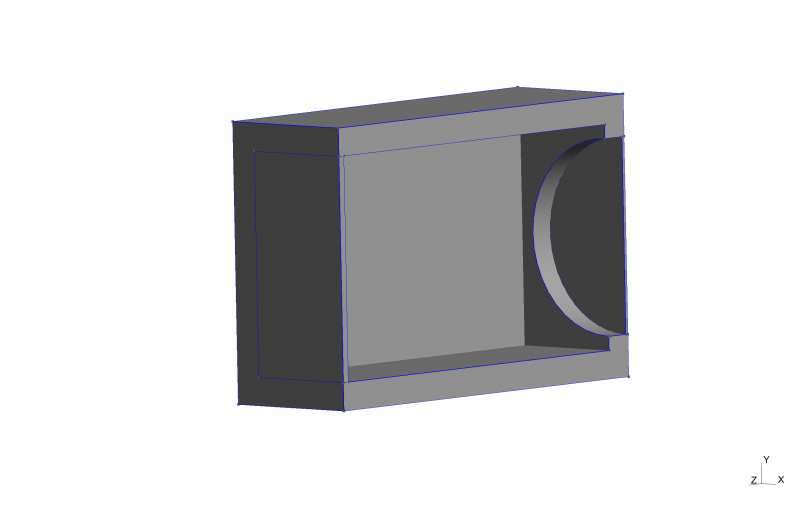

    Was habe ich gemacht? Ich habe ein kleines Versuchsgehäuse gezeichnet (sym=x):
    http://www.diy-hifi-forum.eu/forum/p...ictureid=28236
    Das Gehäuse ist hinten offen. Der 'Abschluss', der hinten im Gehäuse sitzt, dient später dazu, ihm eine 'Transition'-Fläche zwischen innen und außen zuweisen zu können.
    Vorne im Gehäuse sitzt eine flache Treibermembran, mit Membran-Vorder- und Rückseite:
    http://www.diy-hifi-forum.eu/forum/p...ictureid=28235
    In ABEC sieht das Gehäuse (ohne sym) dann so aus:
    http://www.diy-hifi-forum.eu/forum/p...ictureid=28233
    Grün = Gehäuseaußenseite, blau = Gehäuseinnenseite, gelb = Transition-Fläche, rot = Membran.
    Blick auf die Membran-Rückseite:
    http://www.diy-hifi-forum.eu/forum/p...ictureid=28234
    Die Transition-Fläche ist nicht zu sehen, da sie nach innen in das Gehäuse 'schaut'.

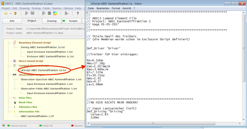

    Im Elements-Skript ist das so beschrieben:
    MeshFile_Properties "Enclosure all"

    ...und mit dem Le-Skript verbunden:
    //RadImp "Duct End"
    Node=200 DrvGroup=1005
    Zwischen Membran-Rückseite und dem 'Duct End' Element habe ich dann den Duct gelegt:
    //Duct "D1"
    Node=20=200
    WD=306mm HD=1060mm
    Len=200mm

    PS: Der Duct oben war in seinen Dimensionen falsch beschrieben (WD=306mm HD=1060mm).
    Mit den korrekten Maßen...
    Duct "D1"
    Node=20=200
    DuctType=Rectangle
    WD=160mm HD=160mm //korrekte Innenmaße
    Len=230mm //Entsprechend neuer Zeichnung
    Visc=1
    AcouResistance
    Node=20=200
    Ra=10000Pas/m3
    ...klappt's dann auch mit der durch die rückwärtige Dämpfung veränderten Abstrahlung.

    Die TSP des Treibers können nach Doppelklick auf das Skript 'LEScript ABEC Kantendiffraktion 1a' geändert werden:
    http://www.diy-hifi-forum.eu/forum/p...ictureid=29534
