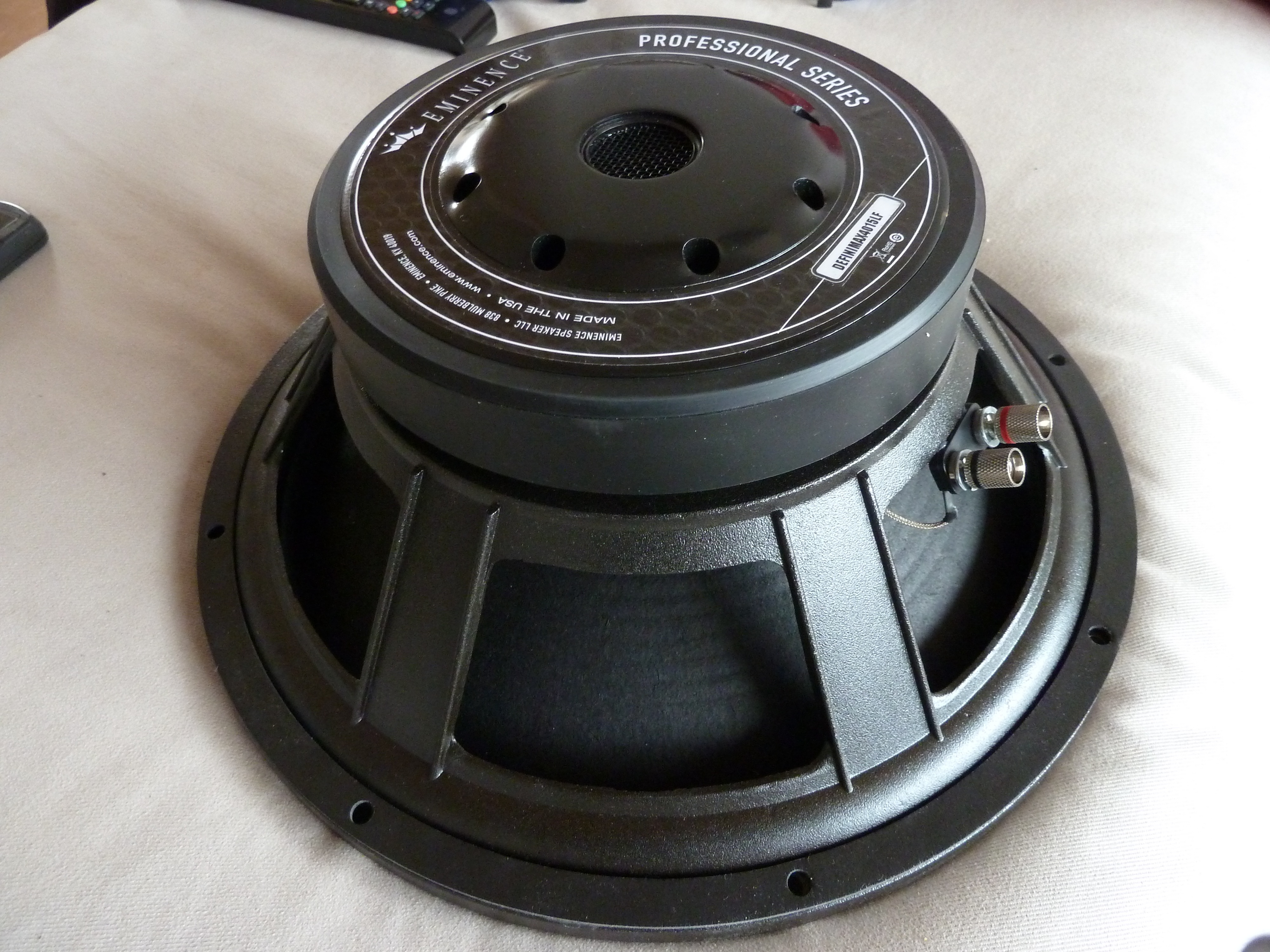

    ich denke das sich nicht wirklich viel wärme entwickeln sollte, die symasym "befeuern" ja nur, ht, mt und tmt. da sollte sich die abgegebene leistung in grenzen halten. für die bässe kommen ja die class-d module zum einsatz.
    ALso die eminence definimax 4515LF-A sind wirklich schicke teile, absolut top verarbeitet. zu dem aktionspreis zudem ich sie erworben hab definitv ein schnäppchen.
    ganz nice finde ich das bei den befestigungsschrauben der extrem dicke druckgussrahmen bisschen ausgenommen ist.
    will jemand fotos? ich gib sie euch eifnach mal

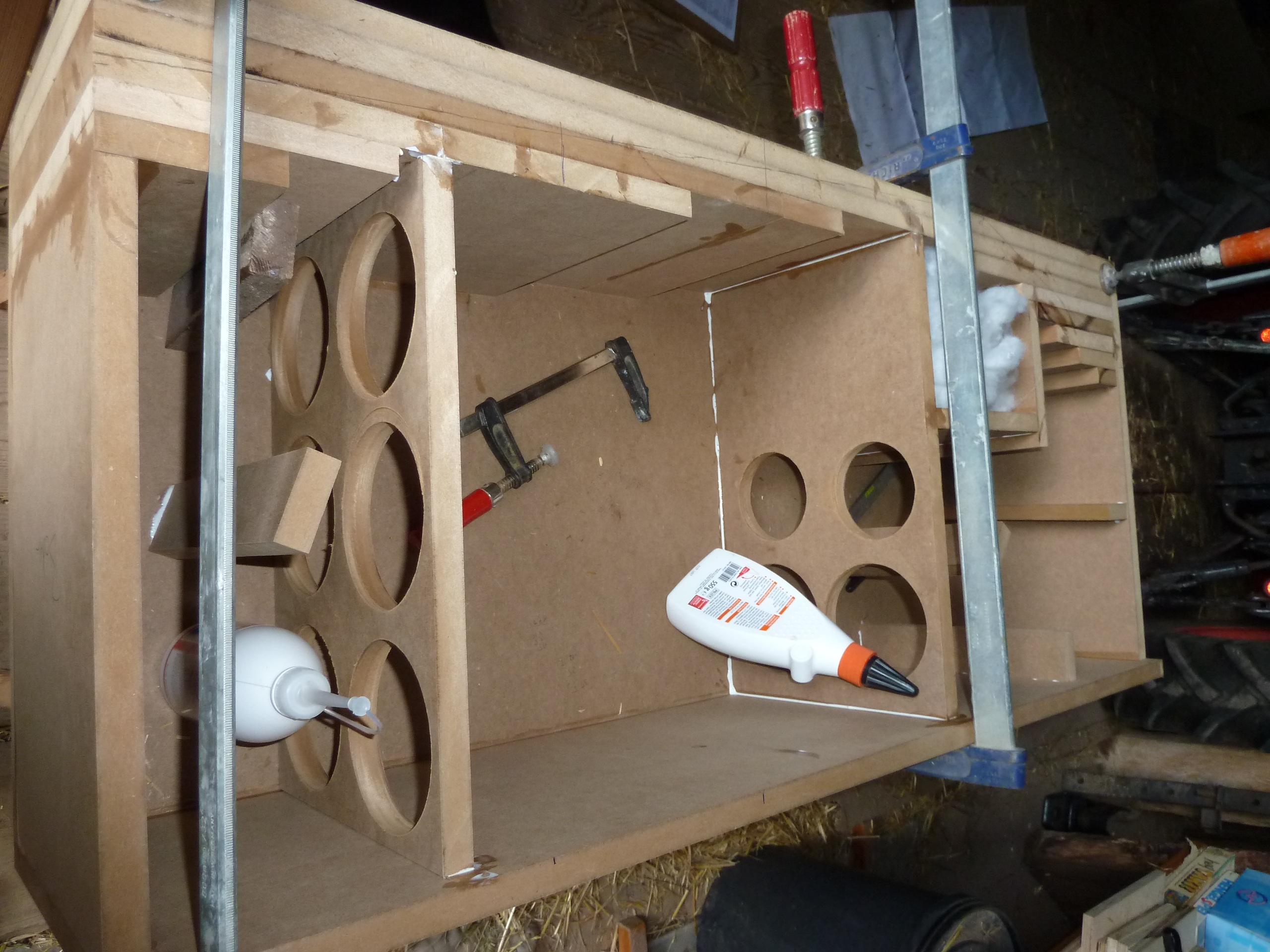

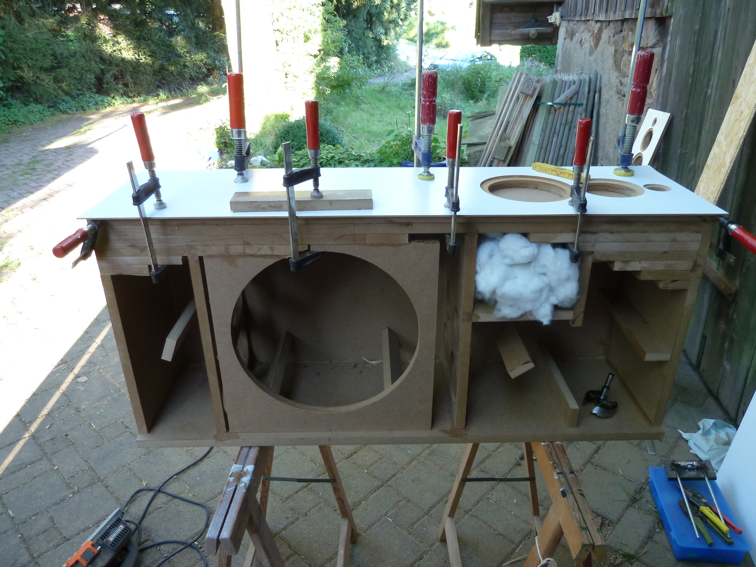

    Feldweg
    Soo, es ging weiter. langsam wie gewohnt :D
    http://www.diy-hifi-forum.eu/forum/p...pictureid=9269
    http://www.diy-hifi-forum.eu/forum/p...pictureid=9270
    http://www.diy-hifi-forum.eu/forum/p...pictureid=9271
    auf den bildern zu sehen sind die standboxen. oben und unten sind bretter geschichtet für die grossen phasen. oben die dickere und unten die schmalere. die rückkammer für den tmt mit dämmwolle. mt und ht wird direkt ins holz reingefräst da sie ja in der phase liegen.hab halt immer nur ab und zu mal einen halben tag weil ich immer sehr viel zutun hab. es ist halt "nur" ein hobby. näcchsten freitag nachmittag geht es auch wieder weiter. chassis einfräsen. seitenwand mit bass einsetzen. verkabeln und dann die phasen abschneiden. hoffe das klappt gut :D will es nun noch durchziehen bevor der herbst kommst und es kalt wird.
    gruss und schönen sonntag euch. ich musss lernen :o
    jonas
  • 26.08.2012, 13:33
    jones34
    Hoi Jonas
    Schicke Sache:ok:
    Der Bretterhaufen hat sich ja ganzschön gewandelt.
    Wie schneidest du eigentlich die großen Fasen?
    Und kommt beim TMT echt nur so olle Wolle rein?
    Kommt für den Bass auch noch Dämpfung, ist ja eine CB?
    Jetzt muss ich mich ja beeilen das ich noch vor dir fertig werd:rolleyes::D
    Johannes
  • 26.08.2012, 13:59
    Feldweg
    Hey Johannes,
    ja wobei der bretterhaufen nicht mal ansatzweise gereicht hat. musste noch ne ganze menge holz mehr zuschneiden. werden unglaublich schwer die teile. die phasen schneid ich entweder mit ner laubsäge oder der oberfräse ab, mit zwei führungsbrettern wie das hier öfter schon gemacht wurde.
    Also das ist keine wolle, sonofil halt :D was willst den noch drin haben?^^
    beim bass wollte ich eigentlich gar nichts dämmen, hab kein sonofil mehr. höchstens noch unmengen noppenschaum. aber bei der wellenlänge bringt doch weder noch etwas!? kann alles mit noppenschaum auskleben.
    ja nun musst spurten:D
    ach ich geh am dienstag ne andere wohnung anschauen. 200m von meiner jetzigen. mit einem zimmer mehr. mein büro ( oder doch heimkino:D)
    Jonas
  • 26.08.2012, 14:23
    jones34
    Sonofil ist halt kein sonderlich guter Absorber, ich würd zumindest noch Noppenschaum an die Rückwand machen.
    Da gabs auch schon Messungen dazu, die müsste man halt irgentwo aus den tiefen der Foren graben.
    Je nach dem wie bei Bass die Güte aussieht würde ich mit Dämpfung noch ein wenig richtung Lehrbuch nachhelfen.
    Da könnt man ja nochmal schnell nachsimmulieren, aber ich denk das wird schon so passen wies ist.
    Kannst dir ja ne ebenerdige Wohnung suchen, dann hatt mans nicht so schwer mit Boxen rein und raustragen:D
    Wens ein Büro wird dann haste ja schon ein nächstes Projekt:rolleyes:
    Johannes
  • 26.08.2012, 14:42
    Feldweg
    ich hab unmengen noppenschaum. kleid ich am schluss alles innen damit aus. fürs gewissen schadet es ja nie.
    der korb vom eminence definimax ist genau eine plattendicke dick. echt heftig. hatte ich auch noch nie.

  • 08.09.2012, 20:15
    Feldweg
    so heute ging es weiter. danke hier nochmal an andy und johannes für die hilfe:danke::prost:
    viel arbeit ist es aber immer noch. aber schritt für schritt geht es weiter:D
    http://www.diy-hifi-forum.eu/forum/p...pictureid=9371
    http://www.diy-hifi-forum.eu/forum/p...pictureid=9372
    grüsse jonas:)
  • 08.09.2012, 20:53
    Dosenfutter
    Das sieht sehr solide aus! :ok:
    Die oberste Platte ist beschichtet, ist das nicht kontraproduktiv? Ich meine, die Platten, die zu den Enden hin aufeinander geleimt sind (die untersten scheinen etwas mürbe zu sein), sehen aus, als ob Du das Gehäuse mit einem Bandschleifer oder ähnlichem anphasen möchtest. Die Beschichtung setzt sich in das Schleifband und auch für eine Oberflächenbehandlung wäre ein identisches Material als Grundschicht sehr empfehlenswert. Ich befürchte, daß man einen Übergang sehen wird.
  • 08.09.2012, 20:59
    Feldweg
    also ich bekleb alles mit 3mm mdf platten um keine schnittkanten zu haben. das die grundiert sind liegt nur daran das sie kein rohes 3mm mdf hab. jap es gibt grosse phasen die ich mit der oberfräse abfräse und dann auch mit so einer 3mm platte beklebe. so bleibt nur eine ganz kleine rundung an den ecken die die farbe "saugt", das sollte man nicht sehen, im gegensatz zu den 19mm schnittkanten ganzer platten die ja immer wieder vorkommen.
    wenn du das meintest?!
    gruss
  • 08.09.2012, 21:03
    Dosenfutter
    Ja, das meinte ich. Auf den Fotos ist ja nicht zu sehen, ob es sich um eine beschichtete oder grundierte Platte handelt, ich bin von einer beschichteten ausgegangen. So sollte man es tatsächlich nicht sehen, denk ich mal.
