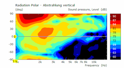

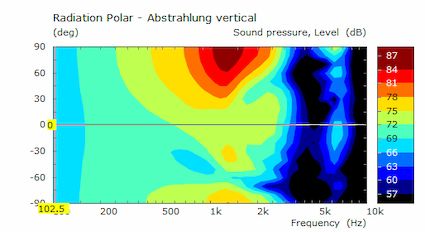

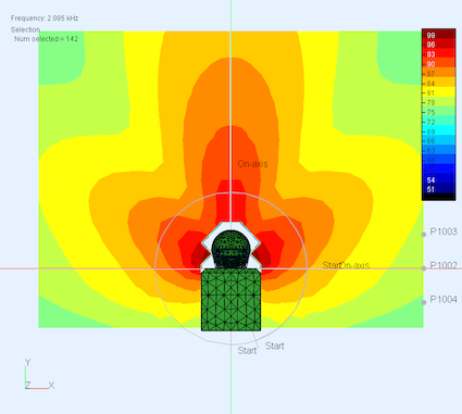

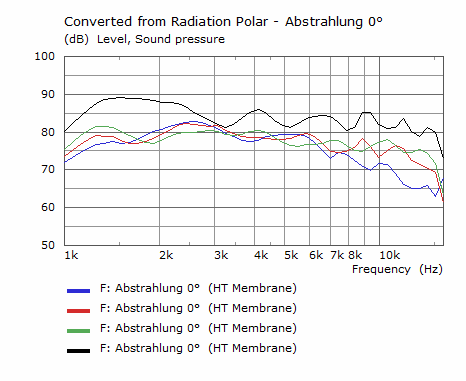

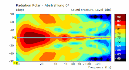

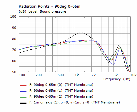

    Gib mir die Kugel - Simulation Rundstrahler Kugel D=130mm
    Hi Tommi,
    keine Hektik - wir sind ja nicht auf der Flucht. Ich bin halt gespannt, wie der Rundstrahler mit dem Fostex funktioniert... Auf alle Fälle gute Besserung!
    Zum Thema Kegel und Abstrahlung nach oben:
    Könnte es was bringen wenn man die Kegel kombiniert?
    2/3 der Kegelhöhe mit 90° ( Durchmesser etwas größer als Membran ) und darauf 1/3 mit 120°?
    Könnte etwas weniger nach oben strahlen.
    Aus meiner Sicht beeinflussen die verschiedenen Eigenschaften des Reflektors primär folgende Bereiche:
    - Durchmesser: Ab welcher Frequenz wirkt der Reflektor, damit auch wie viel axial (nach oben) abgestrahlt wird.
    - Reflektor-Kante / Verrundung: Wie stark ist die Diffraktion, d.h. Stärke der Sekundär-Schallquellen. Auch das hat eine Wirkung darauf, wie viel Schall sich um den Reflektor herum 'beugt'.
    - Reflektor-Form (auf der Unterseite): Zu welche Winkeln hin und wie Diffus wirkt er auf die seitliche Abstrahlung.
    Eine Mischform ist - abhängig vom gewünschten Hörwinkel und der gewünschten Breite der Abstrahlung um einen bestimmten Winkel herum - durchaus sinnvoll. Damit lässt der Reflektor auch auf einen Breitbänder oder spezifischen Coax anpassen.

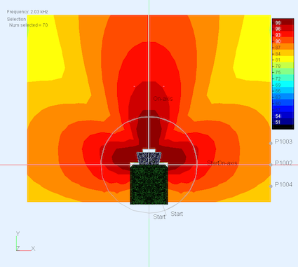

    @Heinrich: Nochmals vielen Dank! Deine Messungen und die vergleichende Darstellung Messung vs Simulation zeigen mir sehr schön, wo die Simulation nicht passt. Ich werde versuchen mit der Oberflächenimpedanz und Korrektur der TSP die Simulationen zu verbessern.
    Anbei die Simulation der Abstrahlung mit einem Kugel-förmigen Reflektor mit 130mm Durchmesser. Die Kugel-Unterseite befindet sich wieder auf der Höhe der Gehäuseoberfläche.
    Die Abbildungen wie gehabt und vergleichbar mit den oben gezeigten Simulationen.
    Abstrahlverhalten TMT im Gehäuse mit 130mm-Kugel bei 2 kHz:
    https://www.diy-hifi-forum.eu/forum/...3&d=1719055658

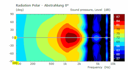

    Das Abstrahlverhalten +/-90° des TMT mit 130mm-Kugel on axis (0° = nach oben):
    https://www.diy-hifi-forum.eu/forum/...5&d=1719055658

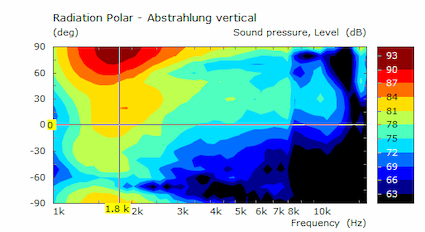

    Das Abstrahlverhalten des TMT mit 130mm-Kugel 90° zur Seite +/-90° (0°=90° zur Seite):
    https://www.diy-hifi-forum.eu/forum/...6&d=1719055658

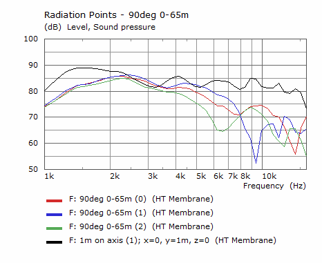

    Der Frequenzgang des TMT bei 90° (rot) +/-10° blau und grün, siehe Messungen von Heinrich) und auf Achse (schwarz):
    https://www.diy-hifi-forum.eu/forum/...4&d=1719055658

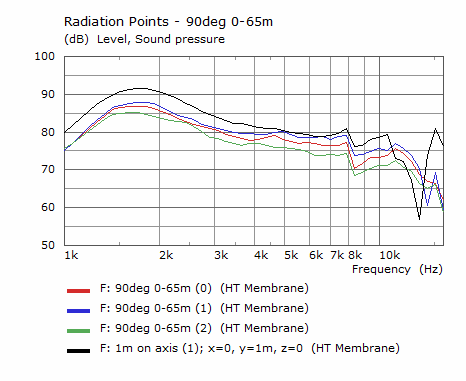

    Dasselbe für den HT...
    Abstrahlverhalten HT im Gehäuse mit 130mm-Kugel bei 2 kHz:
    https://www.diy-hifi-forum.eu/forum/...7&d=1719055711
    Das Abstrahlverhalten +/-90° des HT mit 130mm-Kugel on axis (0° = nach oben):
    https://www.diy-hifi-forum.eu/forum/...9&d=1719055711
    Das Abstrahlverhalten des HT mit 130mm-Kugel 90° zur Seite +/-90° (0°=90° zur Seite):
    https://www.diy-hifi-forum.eu/forum/...0&d=1719055711
    https://www.diy-hifi-forum.eu/forum/...8&d=1719055711
    Die Stärke der axialen (0° zur Decke hin) Abstrahlung des TMT (im Vergleich zur seitlichen Abstrahlung bei 90° +/-10°) ist hier geringer im Vergleich mit z.B. dem 120°-Kegel (siehe Beitrag #193). Ich vermute durch die optimale Verrundung und damit geringere Diffraktion im Vergleich zum 120°-Kegel.
    Das ist auch im FR des HT-Bereichs zusehen: Die typischen 'Peaks' - Interferenzen durch Diffraktion an der Kegelkante - des axialen (0°) Frequenzgangs sind bis ca. 12 kHz geringer. Dass es axial dann unruhiger wird spielt ja keine so große Rolle.
    Bevor ich Mischformen des Reflektors anschaue, davor noch (i) die Simulationen für den 90°-Kegel und (ii) die Optimierung der Simulation.
    Bis dahin, Grüße,

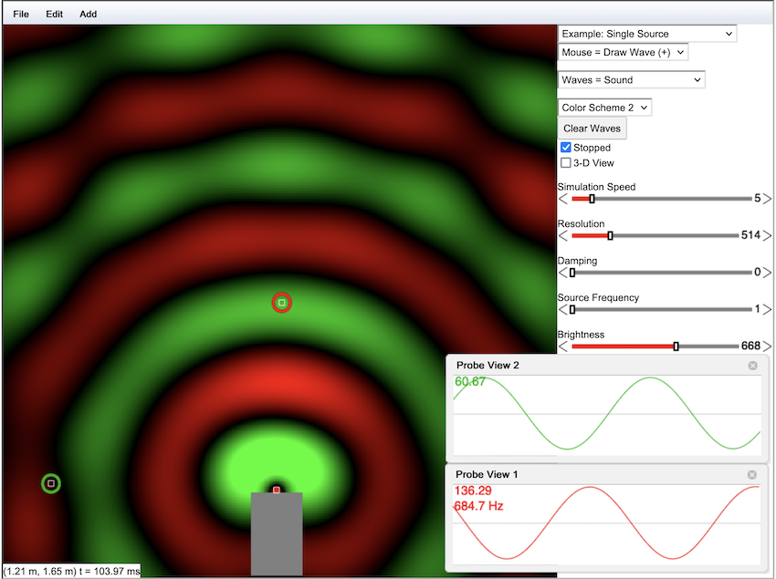

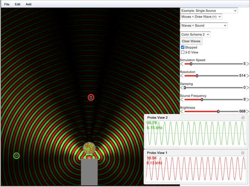

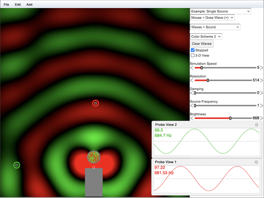

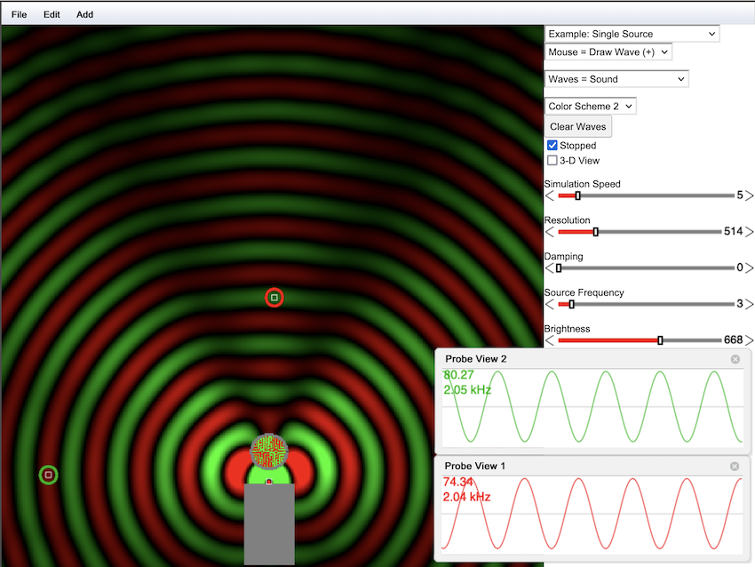

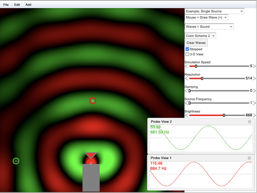

  • 23.06.2024, 12:10

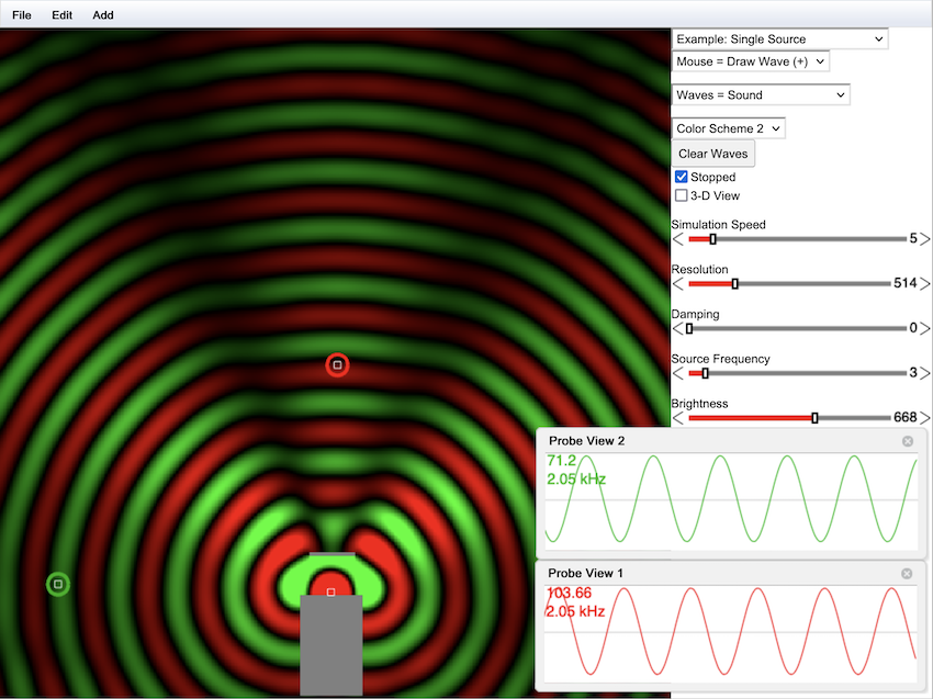

    Ripple Tank - was machen die Schallwellen?

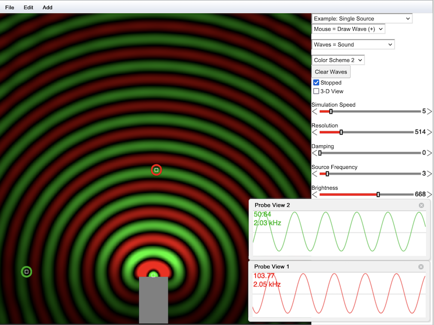

    bevor ich mit den Akabak-Simulationen weitermache, ein kleiner Ausflug zu Ripple-Tank.
    Was mir bei den Abbildungen zu den SImulationen oft fehlt ist die Vorstellung, was die Schallwellen - abhängig von der Wellenlänge - da machen, wenn sie sich ausbreiten und dabei auf ein Hindernis stoßen. Ripple-Tank bietet die Möglichkeit, das vereinfacht anzuschauen. Ich mag das, weil ich eine bildliche Vorstellung bekomme, welche Änderung sich wie auf das Abstrahlverhalten auswirkt....
    Das Programm ist hier zu finden und ziemlich einfach zu bedienen.
    Man kann verschiedenen Schallquellen aussuchen und verschiedenen Formen in die Simulation einbringen und die Schallausbreitung bei wählbaren Frequenzen anschauen. Zusätzlich kann man sog. 'Probes' in das Bild setzten, die die Frequenz und deren Amplitude an einer bestimmten Stelle im 2D-Raum aufzeichnen.
    Kurz und gut - man kann ganz gut sehen, wie ein 'Reflektor' oder Hindernis frequenzabhängig relektiert, ab wann der Bereich hinter dem Reflektor 'abgeschattet' wird und wie stark Interferenzen an den Reflektorkanten wirken.
    Wie sieht das aus?
    Zunächst habe ich eine Punktschallquelle gewählt (lässt sich mit der Maus verschieben) und eine 'SolidBox' darunter gestellt. Zusätzlich 2 Probes eingefügt (axial und zur Seite). Bei ca 680Hz sieht das dann so aus:
    https://www.diy-hifi-forum.eu/forum/...2&d=1719135526
    Im Programm viel netter, weil sich die Schallwellen da bewegen - es ist mir auf die Schnelle aber nicht gelungen ein GIF draus zu machen, das ich hier einstellen kann.
    Die Punktschallquelle und das Gehäuse bei ca 2kHz:
    https://www.diy-hifi-forum.eu/forum/...3&d=1719135526
    Durch das Gehäuse richtet die Abstrahlung schon etwas axial (siehe auch die Anzeige der Amplituden, axial 103,77 und seitlich (ca. 90°) 50,64.

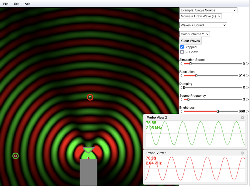

    Ein einfacher 'Balken' (3D dann Scheibe) als Hindernis bei 2kHz:
    https://www.diy-hifi-forum.eu/forum/...6&d=1719135526
    Die Diffraktion an den Kanten ist natürlich (im Vergleich zu Kegel oder Kugel) maximal. Sieht man auch schön an den Interferenzen hinter dem Balken.
    Ein Kegel lässt sich auch halbwegs konstruieren (aus 3 Balken, ungefähr Kegel-förmig angeordnet). Dazu die Schallausbreitung bei ca 680Hz, 2kHz und 6kHz:
    https://www.diy-hifi-forum.eu/forum/...4&d=1719135526
    https://www.diy-hifi-forum.eu/forum/...5&d=1719135526
    https://www.diy-hifi-forum.eu/forum/...0&d=1719135585

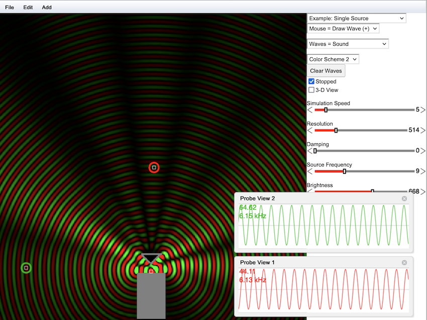

    Bei 680 Hz tut sich da nicht viel (HIndernis noch zu klein gegenüber der Wellenlänge - aber bei 2kHz und 6kHz kommt da seitlich schon mehr an, als bei dem 'Balken' (siehe Amplitudenangabe bei den 'Probes'.
    Dan Ganze noch für eine Kugel, ca 680Hz, 2 kHz und 6 kHz:
    https://www.diy-hifi-forum.eu/forum/...7&d=1719135585
    https://www.diy-hifi-forum.eu/forum/...8&d=1719135585
    https://www.diy-hifi-forum.eu/forum/...9&d=1719135585
    Für die Kugel (mit dem spezifischen Durchmesser und dem gegebenen Abstand) ist ein Hörwinkel von ca 45° natürlich viel besser, als die 90°, die wir bisher gemessen/simuliert haben. Der gewünschte Hörwinkel (je nach Größe der Rundstrahler-Box und dem Hörplatz) sollte vor der Konstruktion des Reflektors halt klar sein.
    Wie auch immer - ich find's ganz nett (und einfach) damit zu spielen und zu 'sehen!', wie sich ein Hindernis auf die Schallausbreitung auswirkt.
    Die angekündigten Akabak-Simus dann später...
    Schönen Sonntag und Grüße,

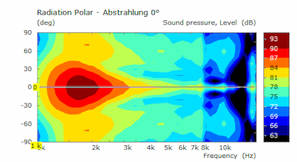

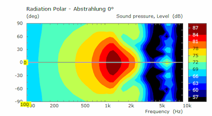

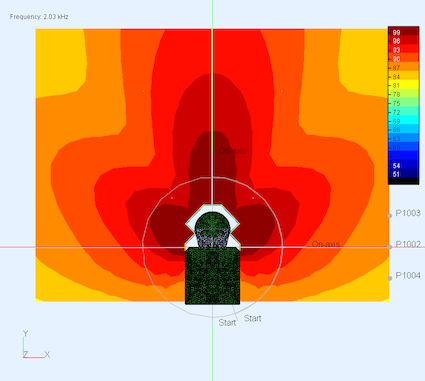

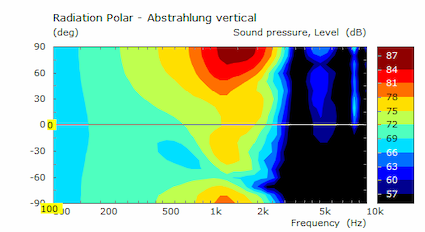

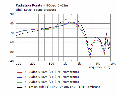

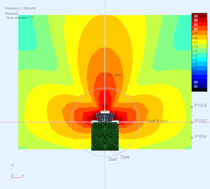

    Der Vollständigkeit halber - der 90°-Kegel mit d=130mm
    Hallo Tommi, hallo zusammen,
    ist ja nicht verwunderlich, bei dem Thema auf ähnliche Ideen zu kommen :prost: - ist inzwischen hier ja auch etwas unübersichtlich geworden. Vielleicht ist es an der Zeit, dass ich die Simulationsegebnisse ähnlich übersichtlich - wie Heinrich das macht - in ein Dokument packe.
    Hier zunächst die letzte noch ausstehende Simulation - der 90°-Kegel (d=130mm). Ohne weitere Modifikation, die Kegelspitze befindet sich wieder auf der Höhe der Gehäuseoberfläche. Die Abbildungen wieder entsprechend wie die Abbildungen der vorhergegangenen SImulationen. Zunächst für den TMT, dann für den HT.
    Abstrahlverhalten TMT im Gehäuse mit 90°-Kegel bei 2 kHz:
    https://www.diy-hifi-forum.eu/forum/...2&d=1719145860
    Das Abstrahlverhalten +/-90° des TMT mit 90°-Kegel on axis (0° = nach oben):
    https://www.diy-hifi-forum.eu/forum/...3&d=1719145860
    Das Abstrahlverhalten des TMT mit 90°-Kegel 90° zur Seite hin (0°=90° zur Seite):
    https://www.diy-hifi-forum.eu/forum/...4&d=1719145860
    https://www.diy-hifi-forum.eu/forum/...5&d=1719145860
    Für den HT.
    Abstrahlverhalten HT im Gehäuse mit 90°-Kegel bei 2 kHz:
    https://www.diy-hifi-forum.eu/forum/...6&d=1719145926
    Das Abstrahlverhalten +/-90° des HT mit 90°-Kegel on axis (0° = nach oben):
    https://www.diy-hifi-forum.eu/forum/...7&d=1719145926
    Das Abstrahlverhalten des HT mit 90°-Kegel 90° zur Seite hin (0°=90° zur Seite):
    https://www.diy-hifi-forum.eu/forum/...8&d=1719145926
    Der Frequenzgang des HT bei 90° (rot) +/-10° blau und grün, siehe Messungen von Heinrich) und auf Achse (schwarz):
    https://www.diy-hifi-forum.eu/forum/...9&d=1719145926
    Die 90°-Abstrahlung sieht für den 90°-Kegel nicht so toll aus. Besser funktioniert da der 120°-Kegel (siehe Beitrag #192). Der 90°-Kegel reflektiert halt - da die reflektierende Fläche steiler ist - etwas mehr nach oben. Daher hier zusätzlich die Abbildung der Frequenzgänge für die Abstrahlwinkel 60° +/-10°:
    https://www.diy-hifi-forum.eu/forum/...0&d=1719145926
    Das sieht wesentlich gleichmäßiger aus. Wenn auch etwas zu sehr nach oben, da sich der Bereich gleichmäßiger Abstrahlung mit dem Abstand des Hörortes relativ stark ändert, d.h. der sinnvolle Hörabstand stark eingeschränkt wird, was bei einem Rundstrahler-Konzept m.E. eher blöd ist.
    Dennoch kann es aus meiner Sicht vorteilhaft sein, den optimalen Abstrahlwinkel ein wenig über 90° zu legen. Damit werden die Reflektionen von Seitenwänden (wenn sie denn in der Nähe sein sollten) etwas entschärft - da sie nach der Reflektion entsprechend dem EInfallswinkel ebenfals etwas nach oben wandern - und damit die Interferenz am Hörort tendentiell geringer werden sollte.
    So, damit sind die 'Pflicht'-Simulationen der verschiedenen Reflektor-Grundformen abgeschossen. Und es können die Formen gemischt, bzw. optimiert, Lamellen angebracht werden etc... Was Christian und Heinrich ja schon angefangen haben. :prost:Bin gespannt, wie der optimierte Reflektor dann letztlich aussieht.

  • 24.06.2024, 00:39
    ente
    ... zum 90°-Kegel in gleicher Anordnung der messtechnische Vergleich:
    Anhang 74800
    Und noch die Nachlieferung zur Basotect--Kappe (50mm Radius):
    Anhang 74801

  • 24.06.2024, 18:07
    ente
    ... und der Größenvergleich (120°-Kegel, D=130mm vs D=170mm)
    Anhang 74802
    Heinrich
