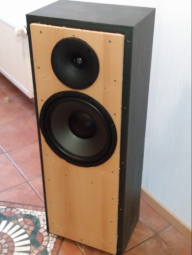

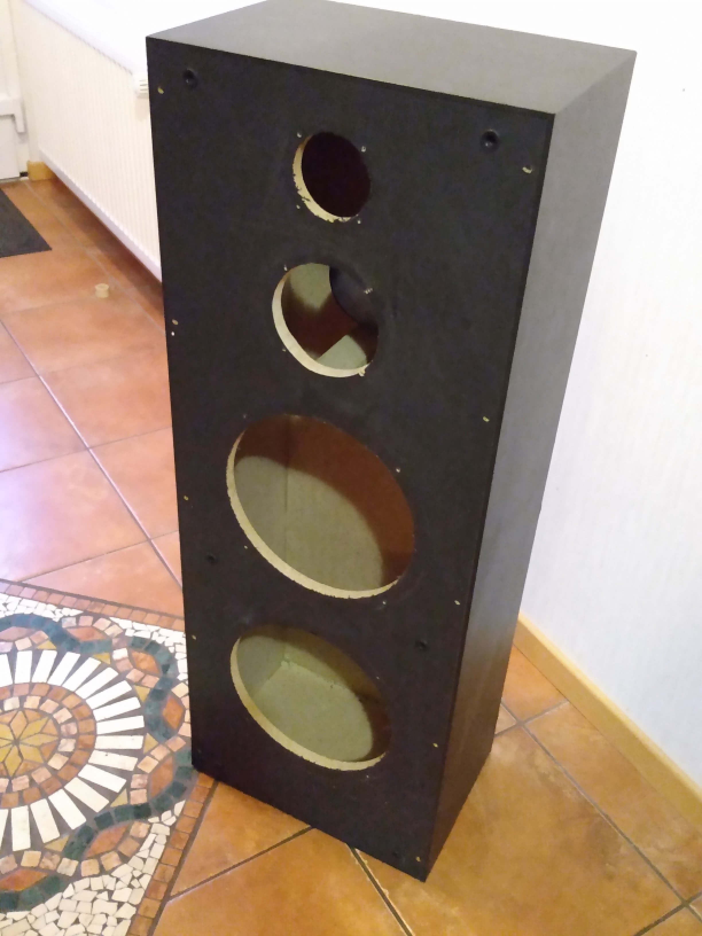

    In meinem Fundus befinden sich noch zwei Leergehäuse von den Sharp CP-8800. Diese Lautsprechergehäuse sind breiter, als sie tief sind. Das gefällt mir optisch zwar nicht so gut, aber es hat den Vorteil, dass man schön große Chassis einbauen kann. Angedacht hatte ich ursprünglich 3 Wege mit 10 Zoll Chassis, aber dann kam die Idee von einem Forumsmitglied mit dem 2 - Wege 12 Zoll Battle. Ja, dachte ich, ein 12 Zoll Chassis passt auch drin und 2 Wege ist bestimmt eine Herausforderung.
    Die Gehäuse haben die Außenmaßen B36,5 x H 98 x 24,2 cm. Sie sind nichts besonderes, einfach 16 mm Spanplatte ohne Verstrebungen, was dann 66 L Volumen entspricht.
    Anhang 73625
    Ich werde noch Verstrebungen einsetzen, eine neue Schallwand davor montieren und von außen neu Folieren, damit es wieder hübsch aussieht.

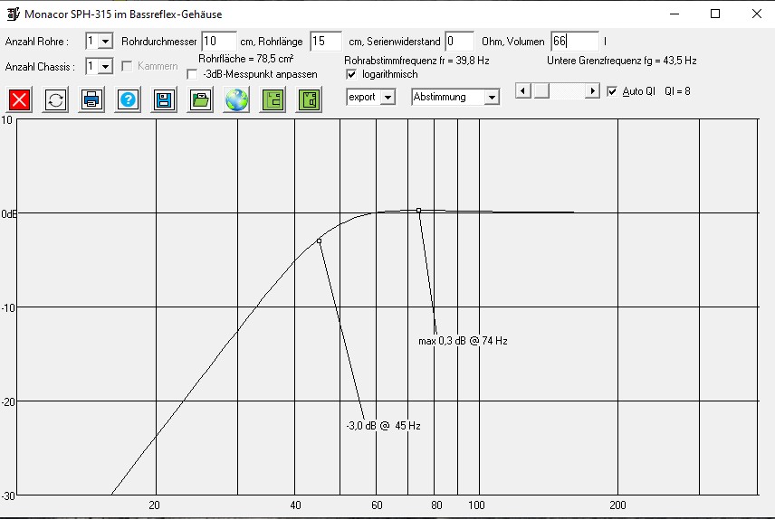

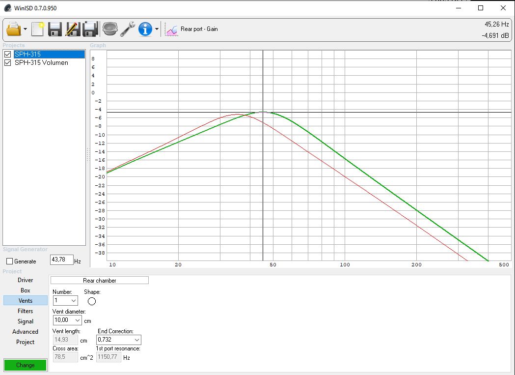

    Auf der Rückseite vom Leergehäuse sitzt ein BR - Rohr mit 10 cm Durchmesser und 15 cm lang. Das habe ich mal simuliert.
    Anhang 73624
    Passt. Auf den Vorwiderstand habe ich bewusst verzichtet.

  • 27.03.2024, 13:03
    Pollton
    ich habe mittlerweile die Gehäuse mit Verstrebungen ausgestattet, mit Dämmwolle gefüllt und provisorisch eine Schallwand davor montiert, damit ich die Chassis im Gehäuse messen kann. Dämmwolle ist das rein gekommen, was ich noch liegen hatte. Oben und unten ca. 15 cm Schafwolle und davor ist jeweils ein Stück Noppenschaum geklemmt, damit es dort sitzen bleibt. Das war so als akustischen Sumpf gedacht, aber ich weiß nicht, ob das eine positive Wirkung hat. Den Zwischenraum habe ich dann locker mit Sonofil gefüllt und den Raum zwischen TT und BR-Rohr frei gelassen. Das BR - Rohr geht nach hinten raus und sitzt zwischen HT und TT.
    Anhang 73819Anhang 73820Anhang 73821

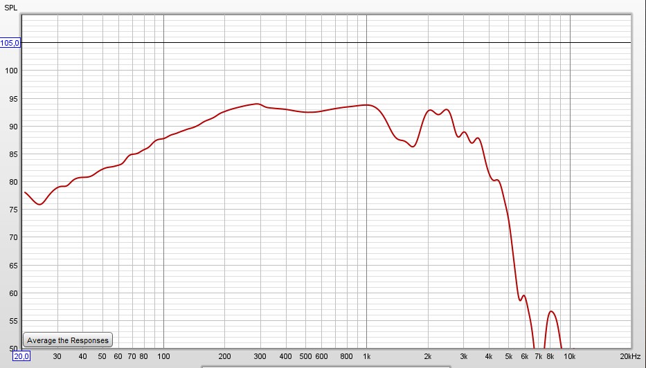

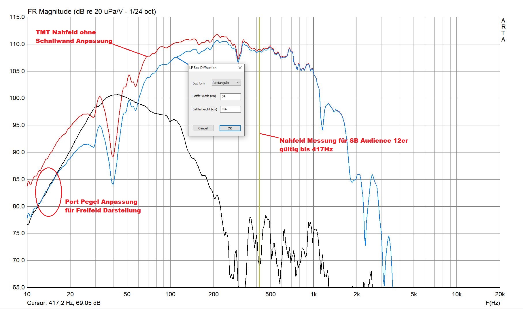

    Ich hatte ein paar Tage Zeit, um zu messen und simulieren. Als ich die Chassis montieren wollte, stelle ich fest, dass bei den Waveguide keine Schrauben dabei waren:( Wie sollte ich den das WG an die Hochtöner befestigen? Zum Glück gab meine Schraubensammelsuriumbox nicht mehr und nicht weniger 8 passende Schrauben her, sonst hätte ich die Messungen erst Tage oder Wochen später machen können.
    Dann den TT gemessen. Doch was ist das?
    Anhang 73822
    Wo kommt der tiefe Einbruch bei ca. 1,7 kHz her? Der ist weder im Datenblatt noch bei K&T zu sehen. Kann das am Gehäuse liegen?

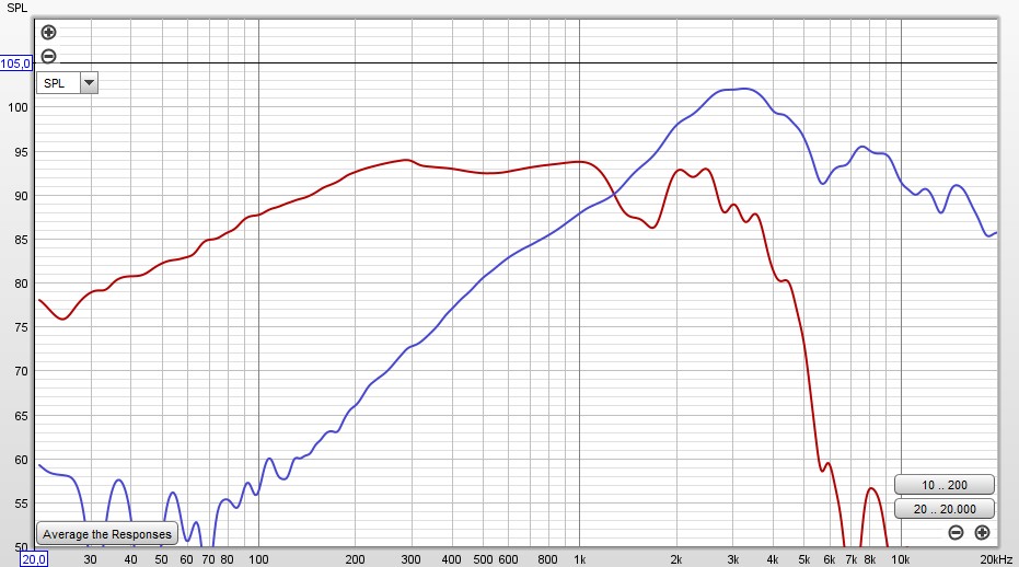

    Hier mit HT.
    Anhang 73823
    Alles ein bisschen wild, der Hochtöner sehr wellig. Wäre der Einbruch nicht, käme man ja fast schon mit einen 6 dB Filter hin. So wird es schwierig.

  • 27.03.2024, 14:32
    Moin Werner,
    das würde ich doch glattweg vermuten, miss doch mal die Impedanzen und stelle sie hier ein.
    Ich würde an deiner Stelle die Schallwand größer als das Gehäuse bauen und überstehen lassen, das sieht optisch IMHO besser aus und löst wahrscheinlich auch das Problem des Frequenzeinbruchs.

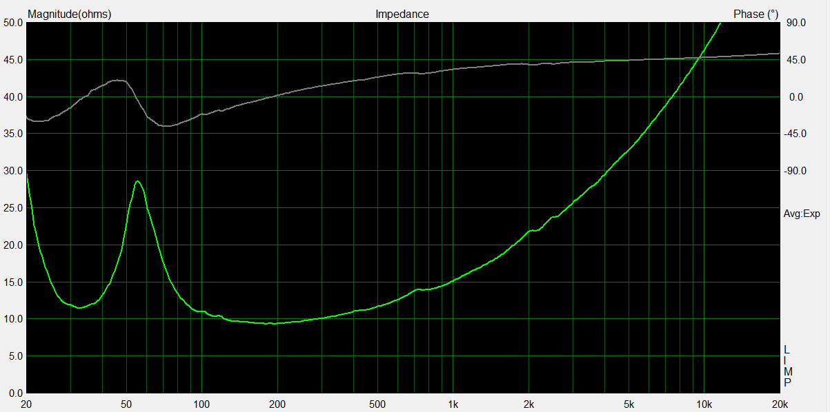

    Hier die Impedanz vom Tieftöner im Gehäuse.
    Anhang 73824
    Mir fällt auf, dass der TT etwas hochohmig ist, die Abstimmfrequenz bei 33 Hz tiefer als simuliert liegt und es ein paar Störungen gibt. Viel mehr kann ich daraus leider nicht lesen.

    Moin Werner,
    Anhang 73824
    Bei 100-120Hz sind Reste der Gehäuse Längs (Höhe) Resonanz zu sehen, bei 700Hz ist Sickenresonanz und bei 2Khz und 2,5Khz Membranresonanzen zu sehen.
    Das tiefere Tuning kommt imho durch die Menge an Bedämfungsmaterial -> virtuelle Volumenvergrößerung.
    Durch das tiefere Tuning hast Du dort weniger Pegel.
    Die Senke um 1,7Khz erklärt das aber nicht.....miß mal den anderen 12er.
    Die hohe Impedanz kommt mir auch verdächtig vor.
    Ich würde bei beiden mal im Vergeich die Impedanz freeair messen.
  • 27.03.2024, 23:11
    Pollton
    Moin Karsten,
    vielen Dank.
    Gegen die Sicken und Membranresonanzen kann ich wohl nichts tun. Meinst du, dass man die Längsresonanz bei 100 - 120 Hz hören kann?
    Hatte es nach Gutdünken locker gefüllt. Ich höre mir das erst mal an.
    Die messen sich beide identisch.
    Die Impedanz messe ich über Laptop-Soundkarte. Kann sein, dass wieder irgendwas falsch eingestellt ist. Ich messe demnächst zum Vergleich ein 10 Ohm Widerstand.

    Den hochtöner Pimp findest du hier
    https://www.diy-hifi-forum.eu/forum/...Monacor-DT-300
    Die Einbrüche verschwinden da kaum, das macht der Waveguide.
    Aber er wird unterum linearer und insgesamt etwas weniger mühsam zu beschalten
  • 28.03.2024, 10:07
    Die Messungen aus Beitrag #11 scheinen ungefenstert zu sein. Ist das so?
    Was ich vermutlich auch versuchen würde: den TT mal im Nahfeld zu messen. Ob diese merkwürdige Senke dann auch noch zu sehen ist?
    Wenn die Welligkeiten im Hochton nicht aus Raumeinflüssen resultieren, die Messung also doch gefenstert ist, wäre es gut möglich, dass sie unter Winkel gemessen deutlich weniger ausgrägt sind -> das vielleicht mal nachprüfen.
  • 28.03.2024, 10:25
    Moin Werner,
    das kann ich schlecht abschätzen - vermutlich (weil die Reso durch die Bedämfung so tief liegt) wird es schwierig das überhaupt rauszuhören.
    Durch Deine "Sümpfe" oben und unten in der Box ist das Tuning imho ganz ordentlich verrutscht - 45Hz simuliert, 33Hz gemessen.
    Ich gehe da (Bedämfung) halt einen komplett anderen Weg...Sonofil im Gehäuse klaut , pauschal gesagt, Bass....das setze ich nur noch ganz gezielt ein.
    Nutze überwiegend nur Noppenschaum an den Wänden - was das Volumen um ca. 15% vergrößert.....das berücksichtige ich vorab in der Simu.
    Gegen Gehäuse (längs) Resonanzen setze ich Rainers IRR (1/4 Wellen Resonator) ein.
    https://www.diy-hifi-forum.eu/forum/...l=1#post314304
    https://www.diy-hifi-forum.eu/forum/showthread.php?21943-Projekt-White-Wedding&p=314346&viewfull=1#post314346
    https://www.diy-hifi-forum.eu/forum/...l=1#post321783
    Das wirkliche Problem bei Deiner Konstruktion sehe ich bei der Trennung TMT / HT.....durch die Senke des TMT
    wirst Du im Bereich um 1,5-1,7Khz (-6dB) trennen müssen - meist, bei anderen LS Entwicklungen, ist die DT300/WG300 Kombi um 2Khz rum zum TMT getrennt.
    Das wird bei Deinem TMT(Verhalten) imho nicht ganz einfach......wäre das mein Baby würde ich über eine Alternative im Hochton nachdenken.:)
    Habe vor Jahren mal die DT254 am WG300 mit 8TMT, für einen Bastler Kollegen, bei etwas über 1,3Khz getrennt/beschaltet....trennen müssen.:eek:
    Klang sehr anständig....war halt nicht so mördermäßig pegelfest.
    Andere Bastler Kollegen haben diese HT/WG Kombi damals um 1,5-1,6Khz rum getrennt.
