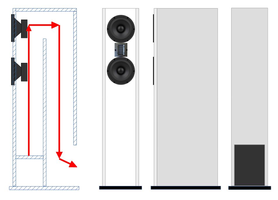

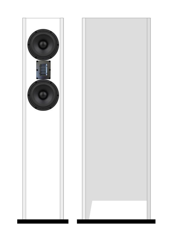

    Und wieso ist das jetzt unkorrekt? Weil ich einfach wie früher aus dem Bauch raus mit dem Gehäuse angefangen habe: 20 cm Innenbreite, 120 cm Höhe und mit 40 cm nicht zu tief.
    Anhang 72503
    Gehäusezkizze ChlangFun6

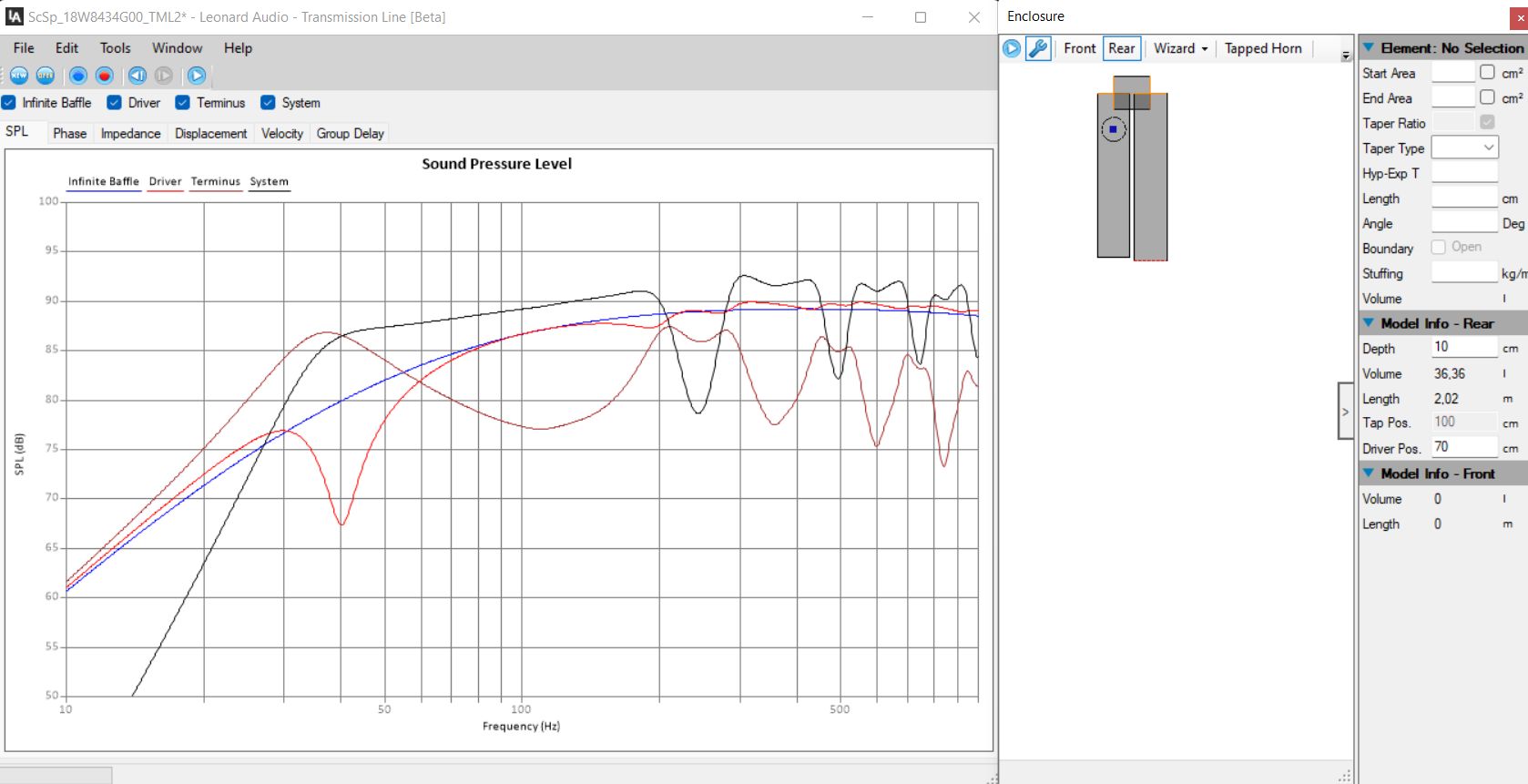

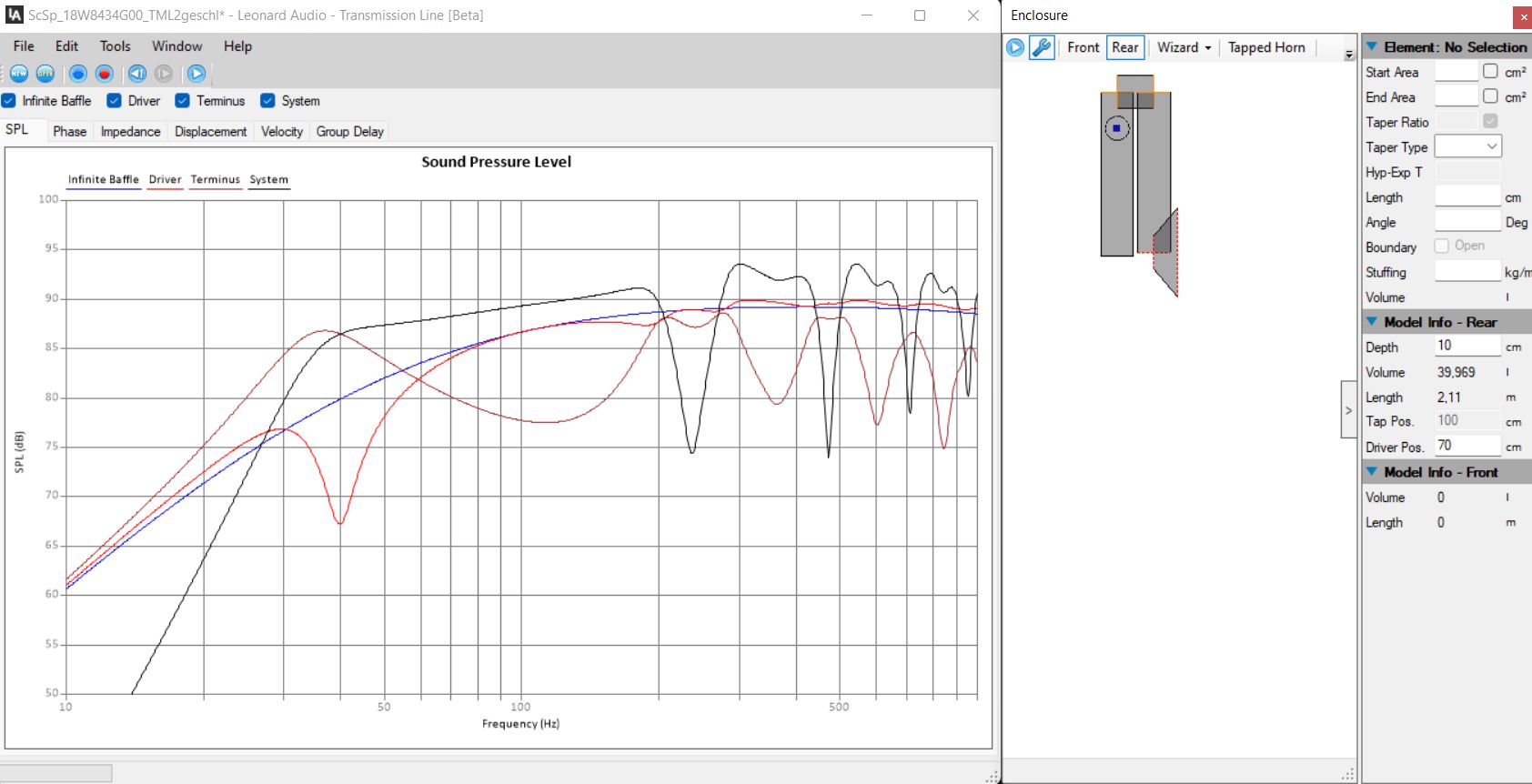

    Jetzt kommt auch ein bisschen technische Unterstützung ins Spiel: Die Maße (halbe Fläche für ein Chassis) und die Chassis-Parameter habe ich dann in LA-Transmissionline eingegeben und geschaut, was bei Einsatz von reichlich viel Dämpfung(smaterial) herauskommen könnte...
    Anhang 72504
    LA-Transmissionline-Simu
    Da das mit knapp unter 50 Hz untere Grenzfrequenz und ordentlich Schalldruck im Bass recht gut aussieht, bin ich gewillt, ein Testgehäuse aufzubauen. Die Welligkeiten im weiteren Schalldruckverlauf werden erstmal ignoriert und man muss sehen (und hören), was nach Bedämpfung und dem Einbau von 2 Chassis an unterschiedlichen Positionen davon übrig bleibt.

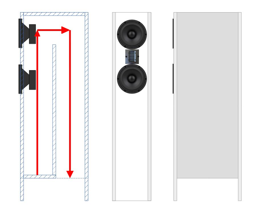

    Vielleicht ganz gut, weil ich mich jetzt entschlossen habe, den Aulass nach unten über Füße variabler Höhe zu gestalten, um noch einen Freiheitsgrad mehr bei der Abstimmung zu haben, also noch in Richtung TQWT gehen zu können. (Womit ich mich auch wieder der allerersten ChlangFun annähere :eek: und bei einem 3 cm Spalt hätte ich dann zu allem Überfluss SD=Auslass, also auch noch ein Onken-Gehäuse ;))
    Aktuell sieht das dann wie folgt aus.
    Anhang 72794
    Aktuelle Skizze ChlangFun6

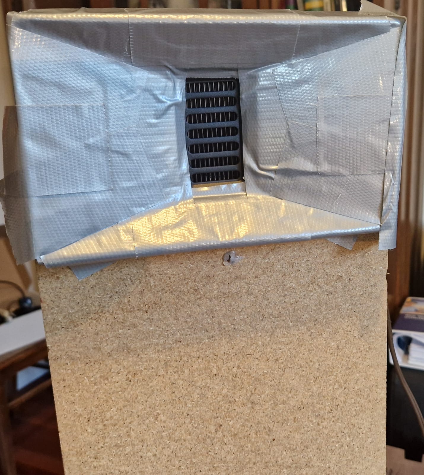

    Nun, so ohne 3D-Drucker muss man sich überlegen, wie man das praktisch angehen könnte, ohne gleich Holz zerspanen zu müssen. Kollege Hartmut (dy1026u) ist da ja immer sehr kreativ. Dergestalt ermutigt, habe ich zu Karton und Panzerband gegriffen und ein "Waveguide" geschnitzt.
    Anhang 73384
    Waveguide a la Hartmut :D

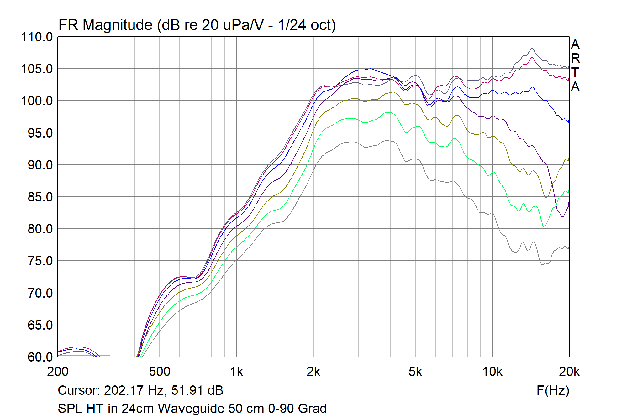

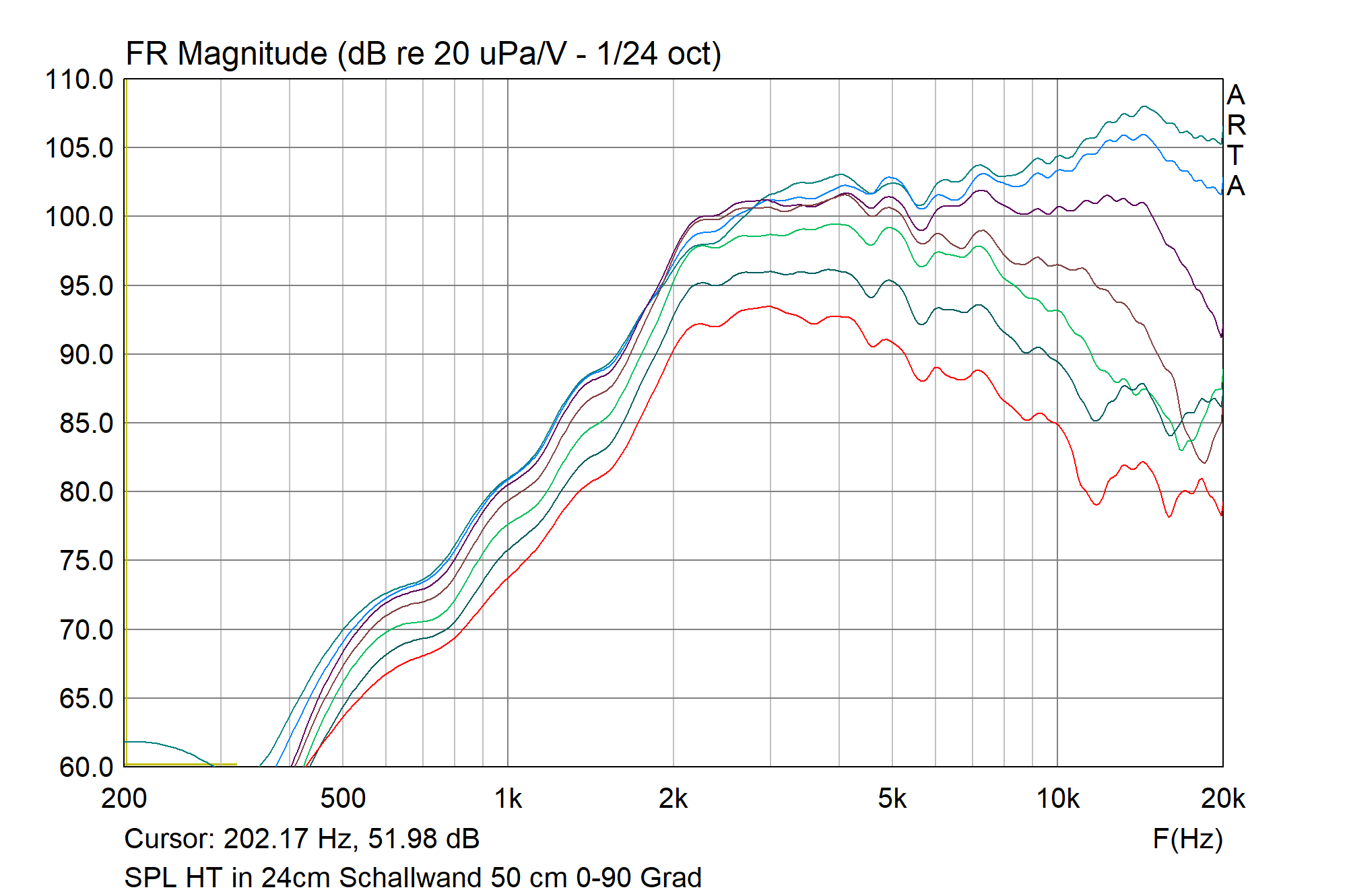

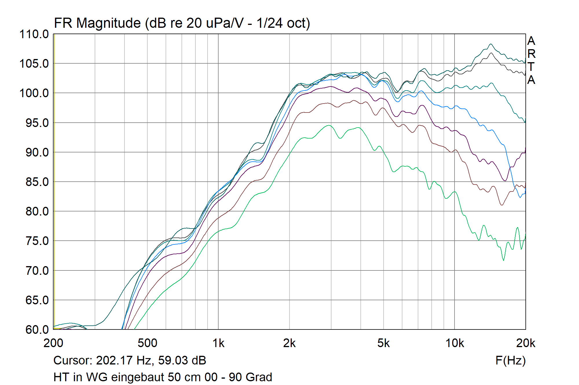

    Gemessen habe ich dann natürlich auch. Zuerst den Hochtöner in der vorgesehenen Schallwandbreite von 24 cm, dann mit Waveguide:
    Anhang 73385
    AM 22 in 50 cm Entfernug 0 - 90 Grad horizontal
    Anhang 73386
    AM 22 mit Waveguide (s.o.) in 50 cm Entfernug 0 - 90 Grad horizontal
    Oh, das sieht aber nicht so dolle aus. :o Der Schalldruck steigt zwar von ca. 2 bis 5 kHz um bis zu 4 dB an, aber gleichmäßiger wird das Abstrahlverhalten kein Stück.
    Mir war schnell klar, dass die scharfe Kante um das Guide die Probleme bei 3,5 kHz verursacht, weshalb ich dann die "Gehäusewände entsprechend verlängert habe, Aber auch hier ist das Abstrahlverhalten nach meinem Empfinden v.a. im Bereich unter 5 kHz eher schlechter als ohne Waveguide und oberhalb weitgehend identisch.
    Anhang 73387
    AM 22 mit Waveguide und verlängerten Seitenwänden in 50 cm Entfernug 0 - 90 Grad horizontal
    Auch eine Erkenntnis: Diesmal soll's wohl ohne Waveguide sein, zumal ich eh eine Trennfrequenz um 2,5 bis 3 kHz anstrebe...

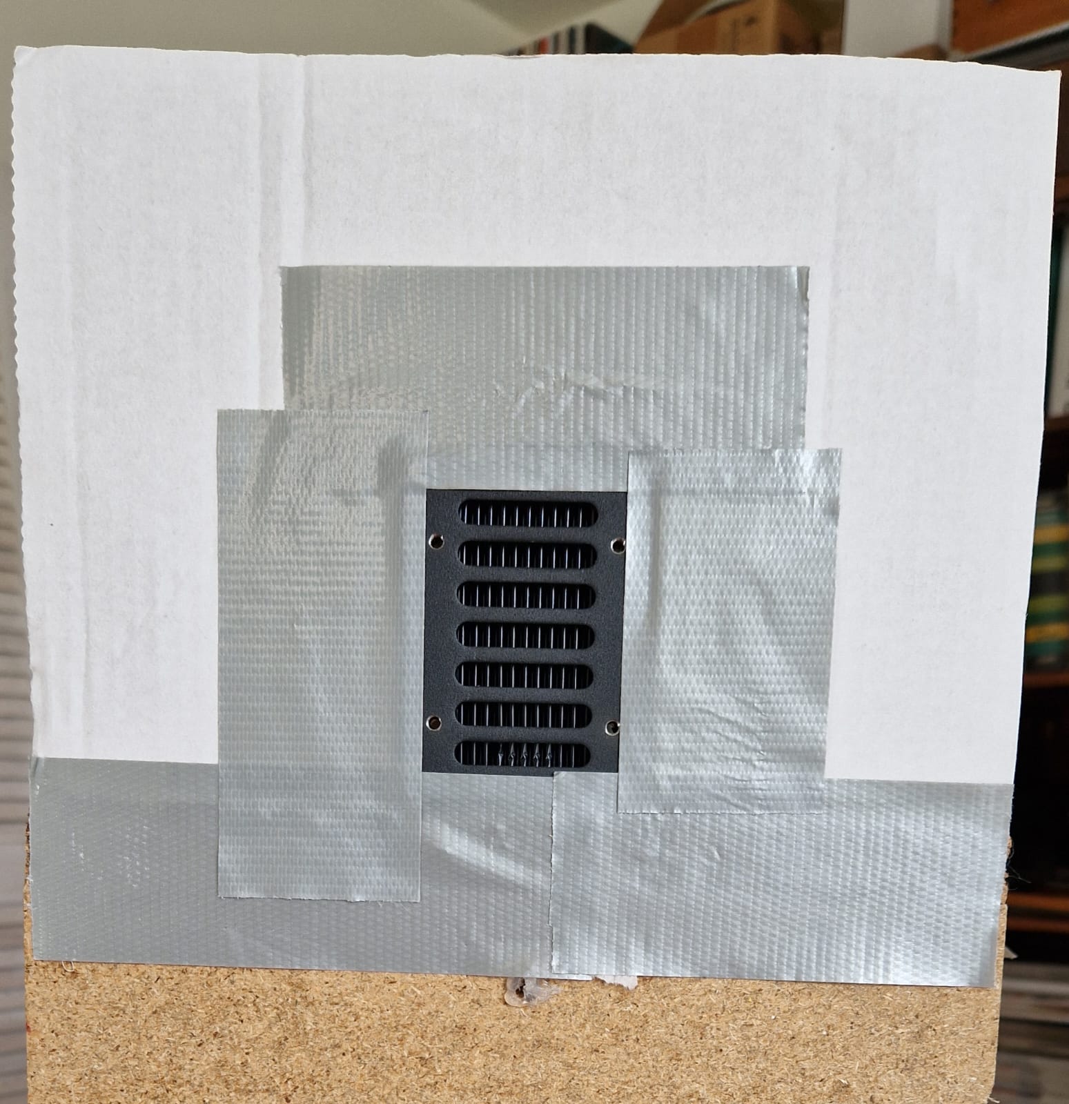

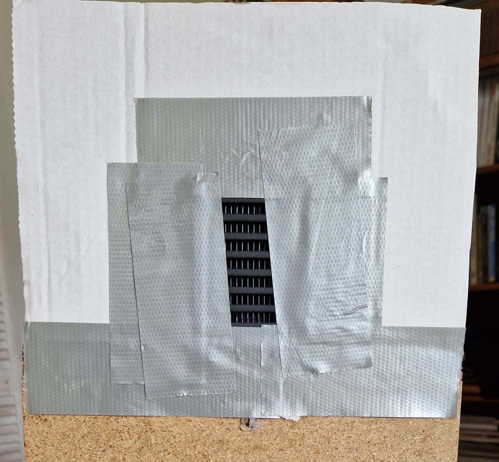

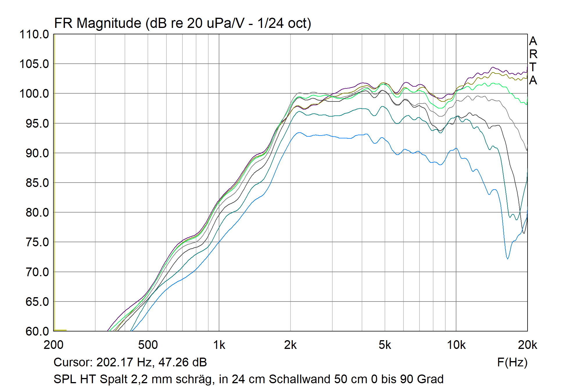

    Weil der Messaufbau gerade steht und ich noch Panzerband übrig hatte, ging's gleich weiter...
    Ich wollte wissen, was passiert, wenn ich die abstrahlende Fläche des AMT schmaler mache. Gesagt, getan und ein bisschen Panzerband über den AMT geklebt :eek:
    Zuerst nochmal der Vergleich des AMT pur in der "Schallwand", dann abgeklebt von ca. 3,5 cm Breite auf ca. 2,2 cm.
    Anhang 73389
    AM 22 in 24 cm "Schallwand" in 50 cm Entfernug 0 - 90 Grad horizontal
    Anhang 73390
    AM 22 abgeklebt auf 2,2 cm in 24 cm "Schallwand" in 50 cm Entfernug 0 - 90 Grad horizontal
    Wie erwartet, geht der Wirkungsgrad runter und die Bündelung nimmt ab, wobei gleichzeitig die Ausgewogenheit zunimmt. Allerdings fällt neben einer Senke von 7 bis 11 kHz auf, dass die Überhöhung bei 15 kHz schärfer wird und der Grat bei 5 kHz stärker hervortritt. Da ich hier die Kanten der Frontplatte dea AMT im Verdacht hatte, kam ich auf die Idee, den AMT mal schräg abzukleben, um den Effekt zu verschmieren.
    Anhang 73391
    Schräg abgeklebter AMT
    Anhang 73392
    AM 22 schräg abgeklebt auf 2,2 cm in 24 cm "Schallwand" in 50 cm Entfernug 0 - 90 Grad horizontal
    Bis auf die Senke bei 8,5 kHz, die viel schmaler, aber auch tiefer wurde, ist das Ergebnis deutlich ausgewogener. Der Peak bei 5 kHz ist abgeschwächt und vor allem die Überhöhung bei 15 kHz ist jetzt deutlich zahmer. Ob ich in dieser Box in diese Richtung weiter marschiere, weiß ich noch nicht - das hängt im Wesentlichen davon ab, wie der Wirkungsgrad und die Energieabgabe des AMT mit dem Tiefmitteltöner harmoniert.
    Interessant finde ich weitere Untersuchungen mit einem verschmälerten sowie ggf. leicht schräg eingebautem/abgedeckten AMT aber auf jeden Fall :ok:

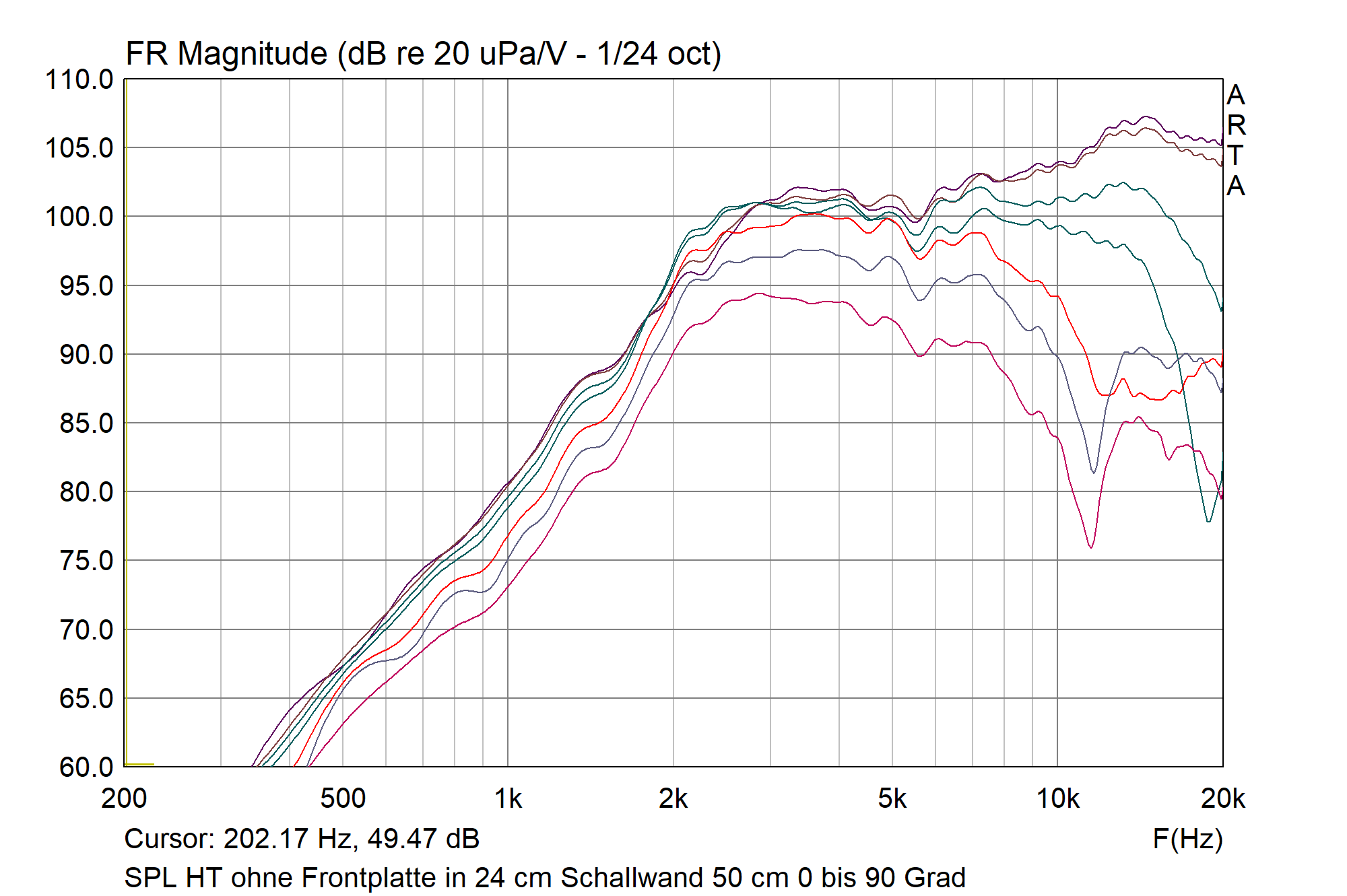

    Ich habe den AMT seiner durchaus schicken, 4 mm dicken Alufrontplatte beraubt, die am Chassisauslass im 45°-Winkel angefast ist. Der Messaufbau und das Ergebnis sah dann so aus:
    Anhang 73395
    AM 22 ohne Frontplatte in 24 cm "Schallwand"
    Anhang 73396
    SPL AM 22 ohne Frontplatte in 24 cm "Schallwand" in 50 cm Entfernug 0 - 90 Grad horizontal

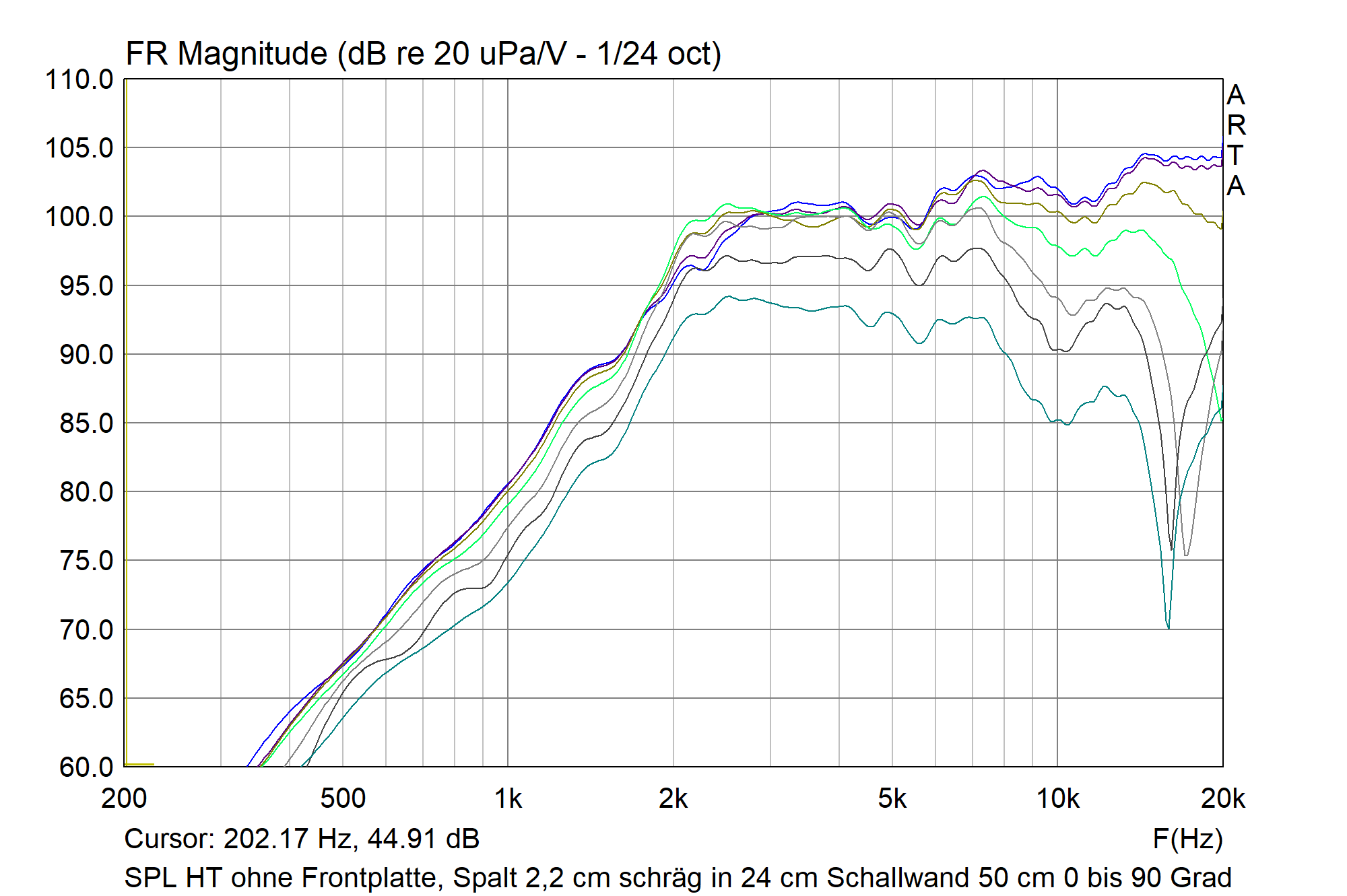

    Und dann habe ich auch nochmal schräg abgeklebt.

    Anhang 73398
    SPL AM 22 ohne Frontplatte in 24 cm "Schallwand", mit schräg abgeklebtem 2,2 cm Spalt in 50 cm Entfernug 0 - 90 Grad horizontal
    Die Ergebnisse sind durchwachsener, als ich erwartet hatte. Die Frontplatte bringt trotz der nur 4 mm hohen Fase doch ein gerüttelt Maß an Einfluss - hätte ich so nicht erwartet. Interessant wäre jetzt eine schräg gefräste Frontplatte, aber das übersteigt meine Fähigkeiten...
    Es bleibt jetzt beim AM 22 im Originalzustand (zumindest bis mir vielleicht wieder was Neues einfällt).

    Aber jetzt erstmal weg vom Hochton. Gestern habe ich mich endgültig entschieden, doch andere Tiefmitteltöner zu verwenden. Es soll diesmal was von Scanspeak aus der Discovery Serie sein: 18W/8434G00
    Da dieser Treiber deutlich andere Parameter als der zunächst vorgesehene Wavecore aufweist, ändert sich auch das Gehäuse - es wird...
    Eine klassische TML :schnarch:
    Na ja, vielleicht mit einem ein bisschen unklassischem Querschnitt vom durchgegend gut 1,3-fachen der Membranfläche, um einen hohen Wirkungsgrad auch im Bass zu halten. Zugunsten eines nach unten hin flach abfallenden Frequenzgangs habe ich dann noch die Abstimmfrequenz der TML von 50 auf 40 Hz heruntergezogen. Die Simulation dazu habe ich in LA-Transmissionline sowohl mit den Parametern von Scan Speak als auch mit denen aus Hobby Hifi durchgeführt, was wie folgt aussieht:
    Anhang 73420
    LA-Transmissionline-Simu mit Parametern von Scan Speak
    Anhang 73421
    LA-Transmissionline-Simu mit Parametern von Hobby Hifi
    Einen Gehäuseentwurf habe ich dazu ebenfalls schon, wobei ich noch nicht sicher bin, ob ich die Seitenteile noch nach unten durchziehe und die Öffnung nach hinten verlege.
    Anhang 73422
    Neue Gehäuseskizze ChlangFun6
