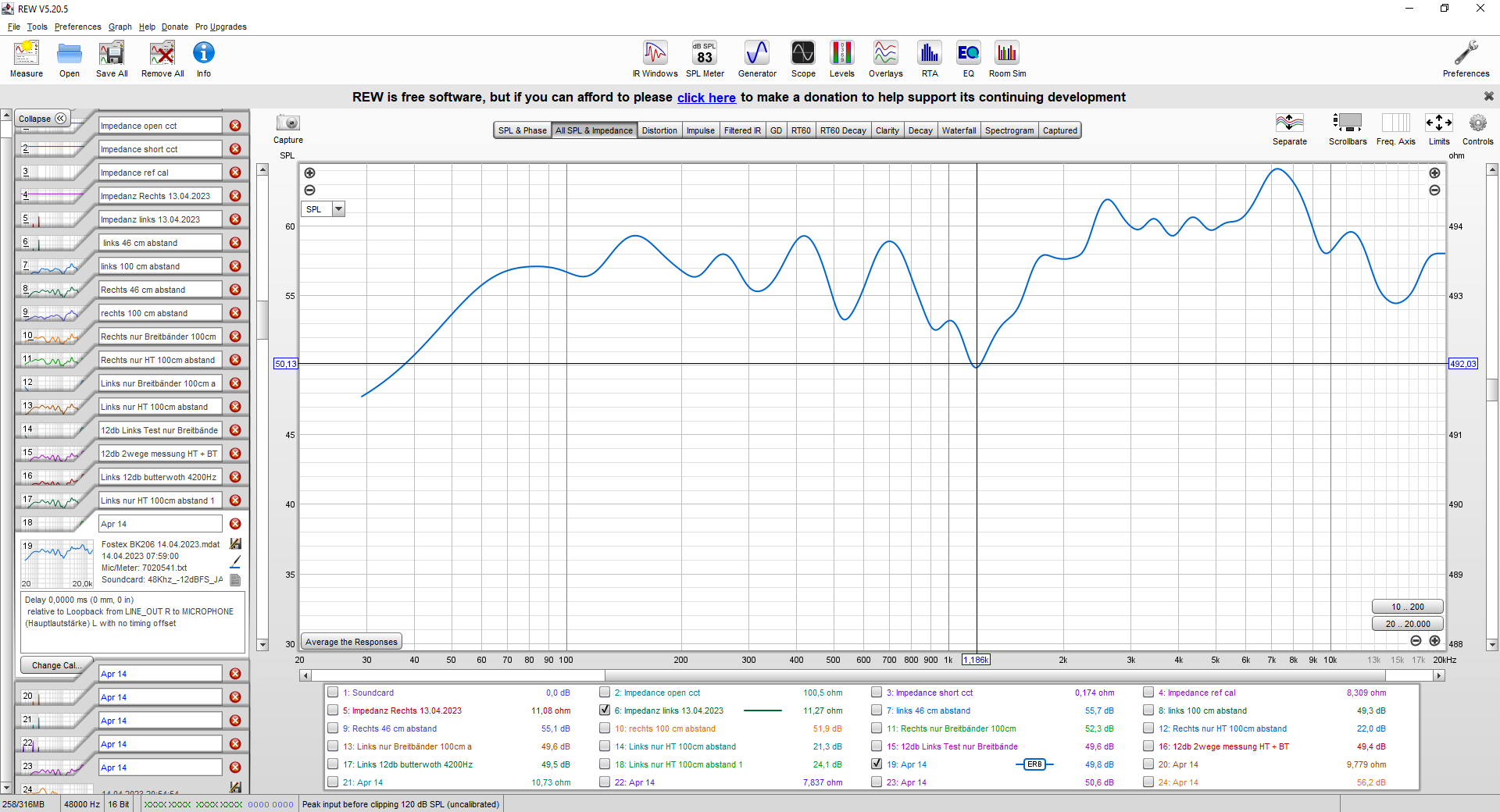

    Hier mal Bilder zu den Messungen:
    1. Breitbänder und HT bei 100cm Abstand einzeln gemessen
    Anhang 70285
    2.) Beide zusammen gemessen 100cm Abstand
    Anhang 70286

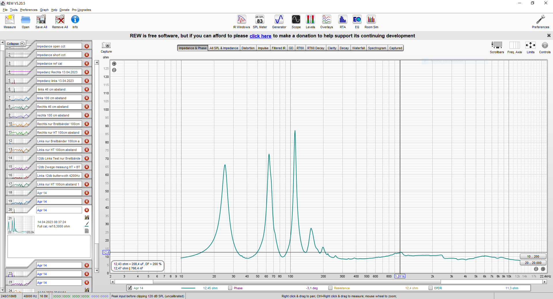

    3.) Impedanz
    Anhang 70287
    Was mich an der Stelle stört ist die Senke bei ca. 1.2KHz hat jemand eine Idee wie man das etwas glatt ziehen kann ???
    Eine Impedanzkorrektur hatte ich versucht aber nicht so von Erfolg gekrönt evtl, nicht der richtige Ansatz...................
    da sich diese Delle sowohl im Original-Datenblatt findet als auch von anderen festgestellt wurde, wohl eher gar nicht.....
    Oder passiv mit komplexer Beschaltung.
    Aktiv wäre das einfacher.
    Stell doch mal ein anderes Zeitfenster bei der SPL-Messung ein, um den Raum etwas mehr auszublenden. Dann sieht das vermutlich schon etwas besser aus.

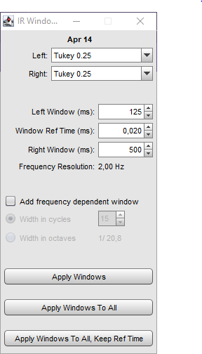

    Das mit dem IR Fenster habe ich versucht aber so richtig schlau werde ich nicht daraus.
    Anhang 70295
    anstelle "125" setzt Du einfach mal "3" oder "5" ein und bestätigst und schaust Dir an, was passiert.

    Sorry
    das untere Fenster ist das wichtigere - also die "500".

    Hallo Vojan,
    in Feld Window Ref Time gibt man an, wann die erste Reflexion kommt. Wenn ich in 1m Entfernung messe, sind es bei mir immer 2,7 ms. Kann man in der Impulsantwort ablesen. Die anderen Felder lasse ich unberührt, wenn ich da was eingebe, ändert sich nicht viel.
    Kannst ja mal aus Spaß 2,7 ms eingeben und setze am besten die SPL Range auf die üblichen 50-60 dB. Viele setzen den weit über 100, dann sieht jeder Frequenzgang glatt aus. Bei dir sind es 35 dB, so sieht es schlimmer aus als, es ist.

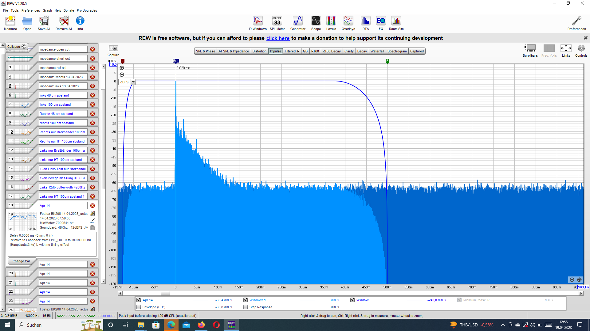

    Also diese Impulsantwort sieht bei mir so aus:
    Anhang 70297
    Hier mal die IR eingrenzung:
    Anhang 70298

    Da ist oben links in der Impulsdarstellung ein kleines Pulldown-Menü, das erscheint, wenn man mit der Maus über das Diagramm fährt. Bei dir ist da "dBFS" eingestellt. Wähle statt dessen mal "%", dann erkennt man deutlich mehr.
    Noch ein weiterer Tip: bei mehreren Messungen mit Timing-Referenz kann man das Mess-Fenster mit "Apply Windows To All" auf sie alle übertragen. Bitte keinesfalls "Apply Windows To All, Keep Ref Time" verwenden, warum, hatte ich hier mal gezeigt.
    *edit*:
    Nein, das ist nicht richtig: Window Ref Time liegt auf dem ersten großen Ausschlag des direkt abgestrahlten Schalls. Die erste Reflexion kommt erst später, die sollte möglichst rausgefenstert werden.
    Hierzu habe ich in "Right Window (ms)" 5 ms eingetragen (ich hatte da, wo ich gemessen habe, hohe Decken....:D), für "Left Window (ms)" in diesem Fall 1 ms.
