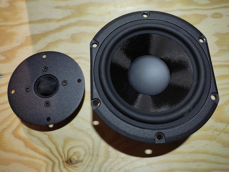

    Die Komponenten Peerless HDS-P830991 5,25" Konustieftöner & AUDAX TW025A0 1" Domhochtöner ...
    Anhang 64386

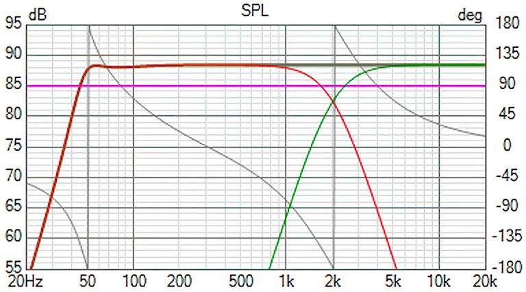

    ... stelle ich bereit, verbaut in einem ~15l, 50Hz fb Bassreflexgehäuse, welches, grob simuliert, wie folgt spielen wird:
    Anhang 64387
    Die Trennung und Entzerrung mit bereitgestellten Settings erfolgt vollaktiv via den Freewares VirtualDSP & VBCable, welche simpel zu bedienen und auf jedem Windows-Rechner (welcher sowieso für das ausführen von ARTA vorhanden sein muss) von XP aufwärts lauffähig sind.
    Es wird also lediglich eine Soundkarte mit zwei Kanälen und zwei Verstärkerkanäle (je ein Kanal für den Tieftöner, einer für den Hochtöner) benötigt.
    Eigene DSPs oder DSP-Softwares können nicht verwendet werden, da die verwendeten Filter nicht standardisiert sind, und diese somit zwischen verschiedenen Hardwares oder Softwares abweichen (= den Vergleich verzerren) können.

    Tiefmitteltöner: PTT6.5X08-NAA-08 - Purifi's brandneuer 6,5" Woofer mit Alumembran, welcher auf der Hersteller-Homepage noch als "Preview" gelistet ist, und zu welchem es noch keine unabhängigen Messwerte gibt - wir sind die ersten :)
    Hochtöner: SB Acoustics SB26ADC-C000-4 (nicht abgebildet).
    Aktivmodul: Hypex FA123 - ebenfalls ein sehr hochwertiges Produkt. Damit entfällt auch die Notwendigkeit des Software-DSPs - das Testobjekt, welches ich gerade anfertige, und das Format einer Bassreflex-Regalbox einnehmen wird, wird lediglich einen Cinch/XLR-Input und Stromanschluss benötigen.

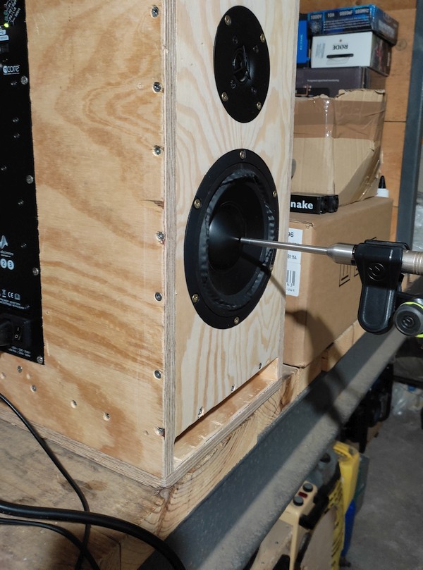

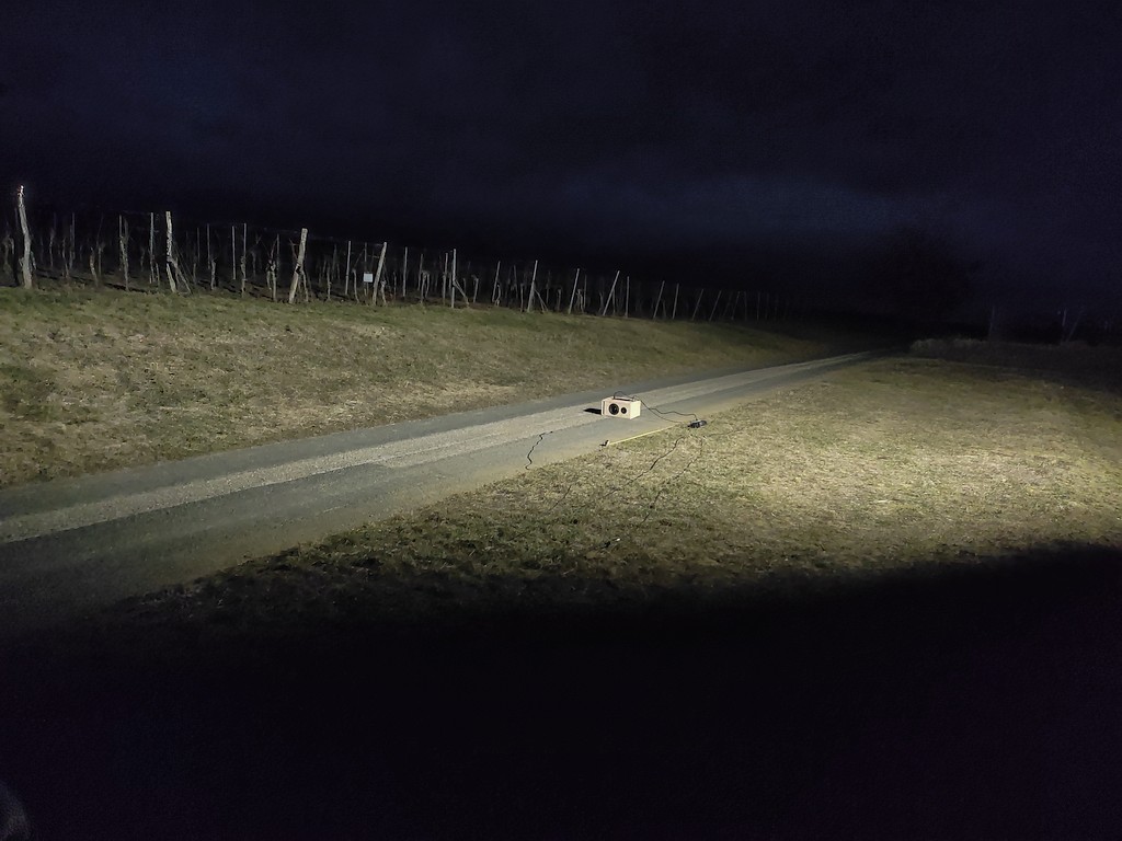

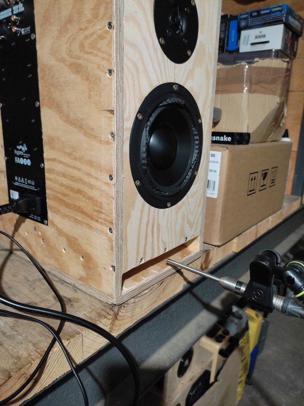

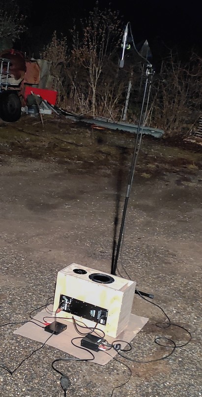

    stoneeh
    https://abload.de/img/p1190059pnkpa.jpg
    Testobjekt steht.
    Entwicklungsziel laut Post #17 wurde erreicht - es ist ein sehr sauber spielender Lautsprecher geworden, welcher u.a. aufgrund des großen (1/2 sd) Ports bis zu hohen Pegeln uneingeschränkt funktioniert. Ein forderndes Testobjekt ist es schon aufgrund des phänomenal niedrigen Klirr des Purifi (nicht nur laut Broschüre, auch bereits von mir verifiziert).
    Ein paar meiner Messaufbaue - bin ja nicht nur Organisator, sondern auch Teilnehmer ;). V.l.n.r kombinierte Nahfeldmessung Port & Membran, vertikale Stativmessung, Ground Plane Measurement (GPM):
    Anhang 64980 Anhang 64981 Anhang 64982 Anhang 64983
    Der Weg zum Ziel (-> erfüllen der in Post #1 gelisteten mandatorischen Messungen) ist natürlich jedem selbst überlassen, und wird offensichtlich je nach Umgebung bzw. Möglichkeiten bei den Teilnehmern variieren.
    Alsdann. Lang hat's gedauert, aber damit startet der ARTA Ringversuch #3! Ein paar grobe Termine mit Teilnehmern sind vereinbart. Dazwischen ist noch Platz. Wer dazustossen will, melde sich beizeiten.
