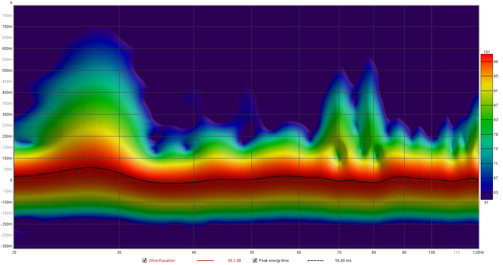

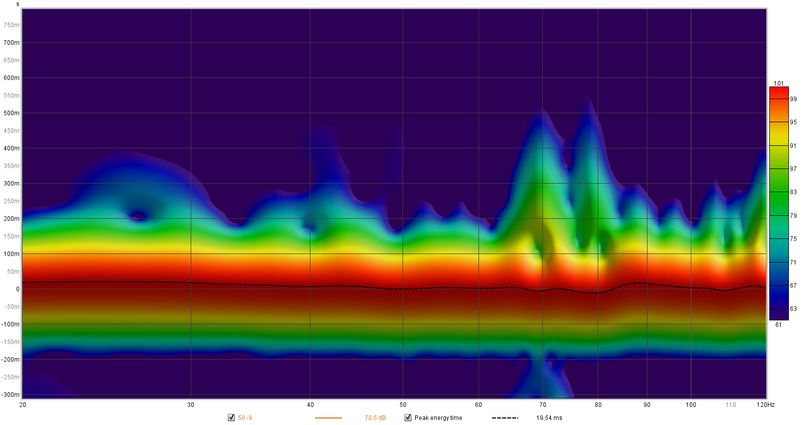

Nein. Und das ist genau die Antwort, die immer kommt. ;)
Daher hier das pro Frequenz auf die höchste Amplitude normierte Abklingspektrum (gab es damals in REW noch nicht). Das lässt keine Zweifel mehr.
Ohne Equalizer:

Mit Equalizer:
Anhang 58364
Im Übrigen kann man das auch mit zwei IIR-PEQs zeigen. Einer erhöht, schwingt nach (Resonanz) und ein anderer senkt mit derselben Güte ab. Beide gleichen sich aus.
Auch hier sieht man ein verbleibendes nachschwingen, nur halt ein leises. Ich weiss nicht was das beweisen soll.
