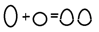

    Moin Olaf,
    ich dachte ja es wäre eindeutig...
    die Wahl des Membranmaterial ist nicht eingeschränkt
    Ein ovales Chassis ist Pflicht, darum kannst Du bauen was Du willst. runde quadratische oder drei/vier/fünf/plus x eckige Chassis - soviel Du möchstest, was bedeutet, Du kannst auch mehrere ovale Chassis nehmen oder eins Solo.... und so weiter. Der Spielraum ist nahezu unbegrenzt,
    Einzige Ausnahme davon ist ein Eiformchassis, :built:
    Anhang 47785
    das darf auch ohne weiteres, ovales, Pflichtchassis dabei sein
    (ist ja auch logisch , denn 2 halbe ovale Chassis ergeben ja auch ein ganzes Ovales), ;) Pflicht erfüllt:rtfm: :cool::D
    kann aber auch mit weiteren Chassis ergänzt werden....
    Gruß, Hartmut

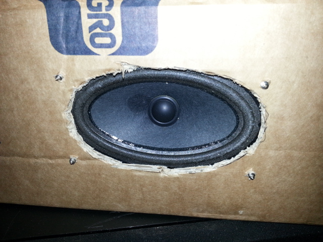

    Ich mache nicht mit, habe aber noch diese hier im Fundus
    Anhang 47786
    Anhang 47787
    Mit dem Versprechen, sie nicht wieder gleich wieder zu verkaufen, gehen sie gegen Porto raus.
    Vielleicht machen sie ja sogar im Vergleich mit :)
    -- Wichtig: die Chassis sind geschlossen.

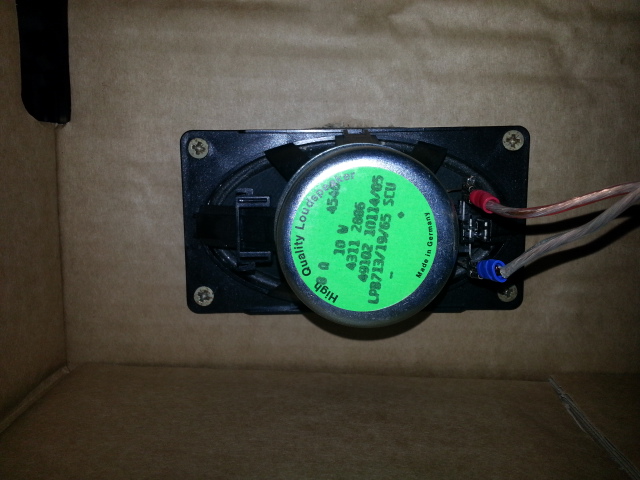

    Moin, die hier
    Anhang 47938Anhang 47939
    waren im Überraschungspaket von Wolfgang (spectrum audio) und spielen sich gerade ein, momentan ab 300Hz ohne weitere Filter, dadrunter laufen 2 Stück 20 cm Dynavox in U-frame OB, vom Dynavoxbattle.
    Hat Jemand TSP von den kleinen Chassis? Der erste Eindruck ist ganz angenehm...

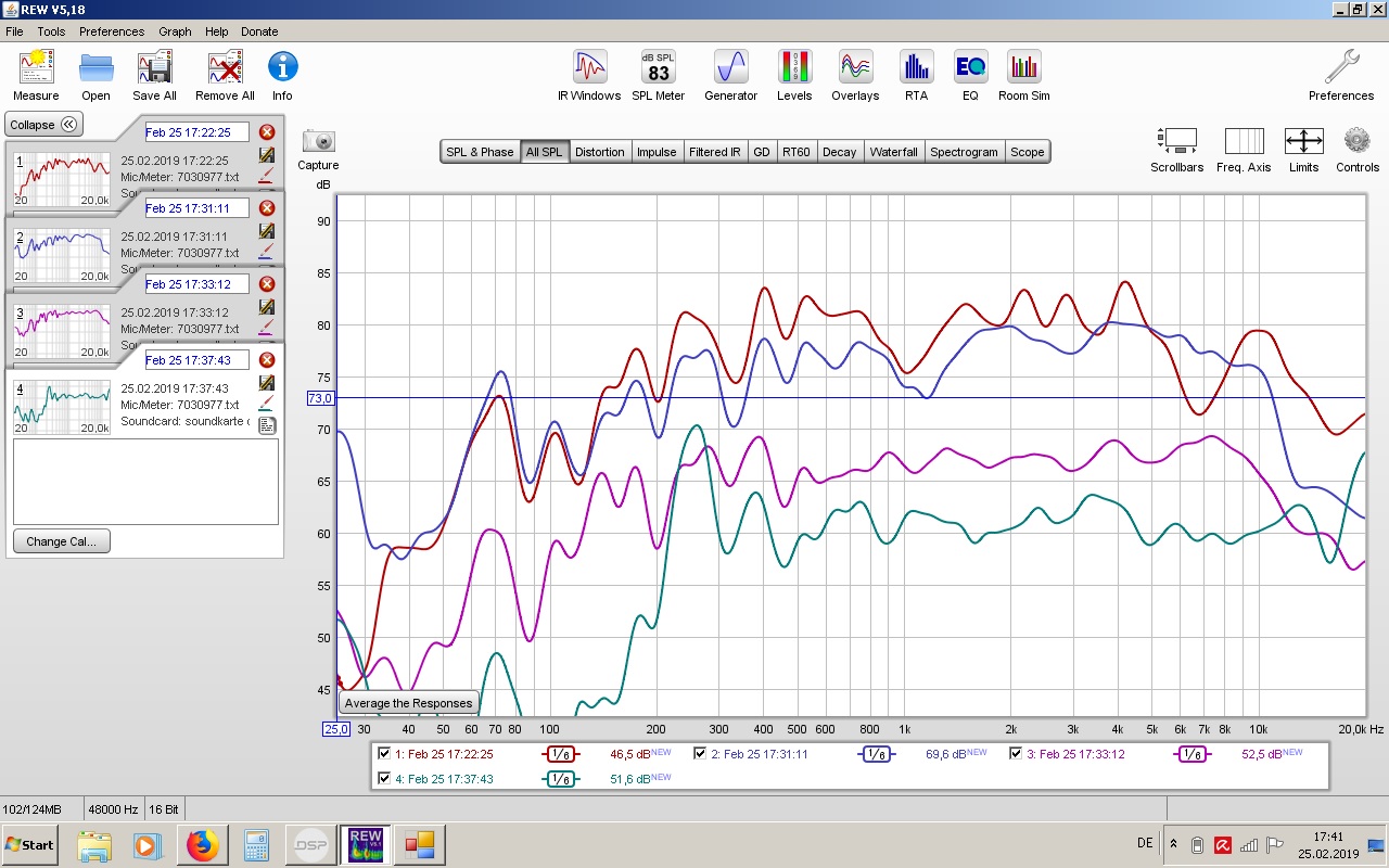

  • 25.02.2019, 17:13
    dy1026u
    habe mal ne quick and dirty Vergleichsmessung meiner SchubladenOvalis vorgenommen
    alles gleicher Pegel, nicht Impedanzangepasst, in 1 Meter Entfernung auf Achse, viel zu hoch; auf etwa 1,20 Meter Höhe in meiner Lieblings PappU-frame
    rot ist RFT2659
    blau ist ein Blaupnkt LA785/8x
    rosa ist der von dem Bild im Vorpost
    und grün ist ein Ovali, der ist noch winziger
    Anhang 47968
    Mein zweiter RFT liegt im sterben... der fällt eh raus
    Den Blaupunkt werde ich wohl fürs Battle nehmen, der läuft recht entspannt :cool:
    der (rosa Messung) Ovali ist aber auch sehr interessant, aber n bissel schwach, gut als Notprojekt :D
    tja und das (grüne Messung) Ding... :confused:
    Noch nen passenden Hochtöner dazu und fast fertig ;) naja und eventuell 2 kleine 12" Bässe drunter, alles OB ...was sonst?

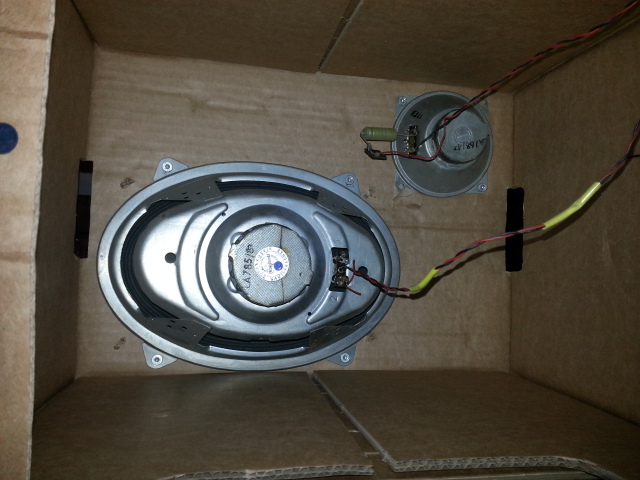

    habe den zweiten Blaupunkt gemessen und beide dazugehörigen Blaupunkt LA768/4z Hochtöner über den alten Original Kondensator . (das Pärchen war in einer Blaupunkt Musiktruhe verbaut/HT seitlich)
    Anhang 47971
    Ich bin über die fast perfekte Chassisgleichheit, der über 60 jahre alten Chassis begeistert!
    Anhang 47972Anhang 47973
    Kleinerer Kondiwert und das Pärchen sollte laufen...

    kleines update mit den Blaupunktovalis:
    Der Hochtöner hat einen 1µF Kondensator davor bekommen und wird mit 10 Ohm im Pegel abgesenkt.
    Der Ovali hat eine kleine Spule davor beommen, um Kay zu ärgern... :p nein, nein das wollte ich doch gar nicht schreiben :D ... also die kleine Spule senkt den Mitteltonbuckel dezent ab und nach oben ergibt sich ein passender Übergang zum HT.
    Nach unten trenne ich mit 130Hz (via miniDSP HD), da läuft je Seite, momentan Dynavox 20cm Doppelbass in U-Frame.
    Weiterer Plan; andere Bässe ( gleichzeitig Aufbau einer Modulschallwand)
    Und da das Ganze recht ordentlich, ohne weitere Frequenzgangkorrektur läuft und ich das schon immer mal probieren wollte; möchte ich versuchen den MiniDSP HD durch ein PLLXO (passiv line level crossover) zu ersetzen.
    Schönes WE, Hartmut

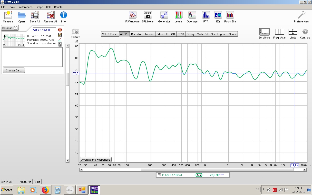

  • 03.04.2019, 21:34
    dy1026u
    update:
    pllxo werde ich nicht machen, da meine Endstufen lediglich 10kOhm Eingangwiderstand haben.
    Die Ovalis sind jetzt auf der OB und werden wider Erwarten doch etwas mit dem miniDSP2x4HD gebügelt, zusätzlich zur Spule vorm Bass...
    Anhang 48514
    Anhang 48513
    noch ist wild verdrahtet... :built:
    Anhang 48515
    und der Bass ist zu heftig :cool: ...die Chassis müssen noch etwas eingewalkt werden:D
    Schönen Abend, Hartmut
