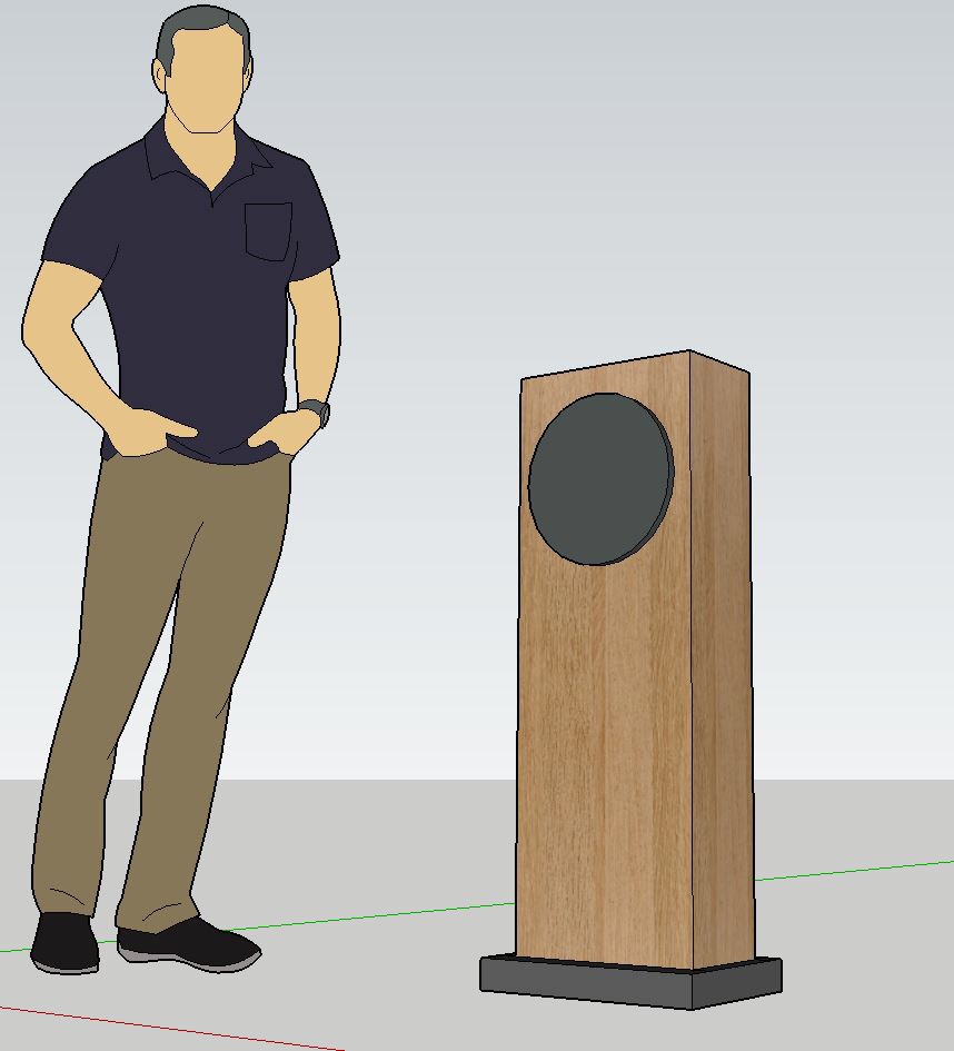

    Nach ein Paar Versuchen mit einem Testgehäuse (BR und CB Varianten), habe ich mich für ein geschlossenens Geghäuse entschieden. So sieht es auf dem Plan aus
    https://uploads.tapatalk-cdn.com/201...33101867d3.jpg

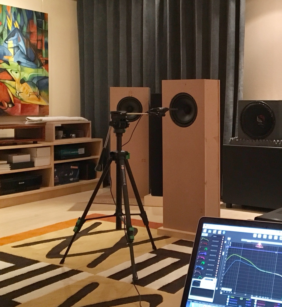

    Das Gehäuse ist fertig (roh/unfurniert) und ich konnte den ersten Hörcheck durchführen. Morgen soll in dem Frequenzweichen-Workshop die passive Weiche entwickelt werden, aber aus reiner Neugier habe ich das Coax aktiv an den vorhandenen DSP angeschlossen und "auf die Schnelle" ein Testsetup eingemessen.
    Hier ein Bild von der Messumgebung (Mikro ca. 15cm vor dem Chassis)

    Es klingt nicht schlecht aber im Grundton etwas zu dominant und in dem Hochton zu stumpf. Glücklicherweise, aktiv per DSP kann man es schnell korrigieren und durch mehrere umschaltbare Setups vergleichen. Ich nehme an, dass ich bis morgen etwas besseres einstelle, um eine passende Indikation/Grundlage für die passive Weiche zu bekommen.

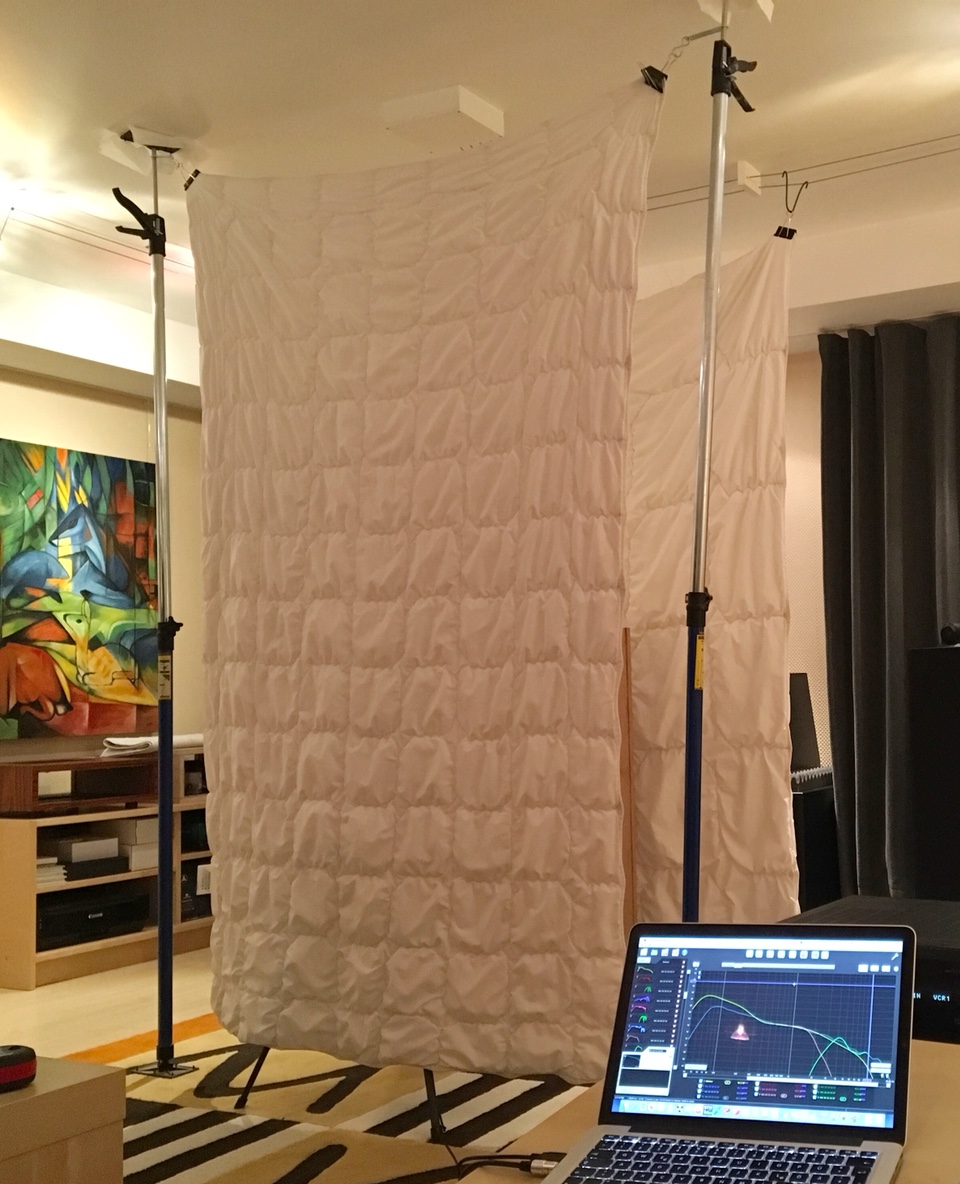

    Gleichzeitig habe ich die gelegenheit genutzt und ein kleines Experiment durchgeführt. Ich wollte den Raumeinfluß auf die Messung minimieren, in dem ich eine kleine provisorische "isollierte Messkammer" um den Lautsprecher und das Mikro gebaut habe.
    Anhang 15080
    Leider, die Physik lässt sich durch solche primitive Maßnahmen nicht austricksen :-)
    Hier kann man das ergebnis -> einen Vergleich Isolliert (blau) vs. Unisolliert (violet) sehen. Die Wirkung ist sehr gering und nur in dem 200Hz-3kHz Bereich erkennbar
