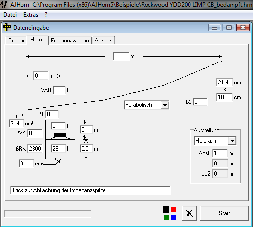

Bei AJHorn 6 kann man eine Abflachung der Impedanzkurve und Verringerung des Pegels um die Resonanzfrequenz erzeugen, in dem man den Abstand zwischen Treiber und per sehr hohem β-Wert (ich nutze meist 1e22) verschlossenen Horn/BR-Kanal nicht auf 0 lässt und mit βVK spielt.
Wie und was man da eingeben soll/kann, weiß ich aber nicht.
Bei den Werten im unbedämpften Kanal (β1 und β2) bin ich mittlerweile auf eine verwertbare Faustformel gekommen…

Bei der Version 5 war die Wirkung der Kanalbedämpfung, wenn man mal einen einigermaßen verwertbaren Wert gefunden hat, nur für eine bestimmte Frequenz gültig, bei zunehmender Frequenz verlor die Bedämpfung fälschlicherweise an Wirkung.
In der 6er Version wurde da dankenswerter Weise nachgebessert.
Bei konstantem Querschnitt genügt es, nur an einem Ende einen β-Wert einzugeben, es ergibt sich in der Simulation kein Unterschied, wenn man an beiden Enden den halbierten Wert eingibt.
Meine Faustformel für einseitige β-Eingabe (also für normale BR-Boxen) lautet:
Membranfläche÷Kanalfläche×70
Bei beidseitiger Eingabe (für Hörner, verjüngende TMLs) dann sinngemäß:
Membranfläche÷Kanalfläche×35
Den Faktor 70 (bzw. 35) hab ich experimentell ermittelt, so dass sich die Simus möglichst gut mit den Messungen decken.
Meine Hoffnung für die Version 7 liegt in eben der besseren und kalkulierbareren Berücksichtigung von Bedämpfungsmaterial in der Vorkammer…

Hallo Alex,
ja, ich habe einfach die größte Gehäuseabmessung genommen. Man sieht auch ganz schön, dass die gemessene tiefste stehenden Welle ganz gut mit der simulierten tiefsten stehenden Welle zusammenpasst.
Wichtig ist aber vor allem, dass überhaupt etwas bei der RK-Länge eingetragen wird, sonst wird der Dämpfungseffekt mal eben komplett ignoriert.
Der Vollständigkeit halber hier noch beispielhaft die Eingabemaske, falls meine Texte zu konfus waren:
Euer Simu- und Messknecht

Genau das hab ich gemeint. Jetzt heißt's „nur” noch, eine brauchbare Faustformel zur Dimensioinierung der Bedämpfungswerte zu finden…

Hallo Chaos,
Nunja, mit Deiner Anleitung bin ich nicht ganz zum Ziel gekommen (haste Beispiel parat?), sie hat mich aber auf den richtigen Weg gebracht.
Meine gemessene Box im Beispiel (mit den Lilasicken-Rockwood-Boliden) war komplett mit Baumwolle bedämpft, jedoch nicht gestopft. Der Beta-Wert liegt dann per Try&Error bei 2000-3000. Leider ist das genauso wischiwaschi wie alle anderen Beta-Werte auch . . .
