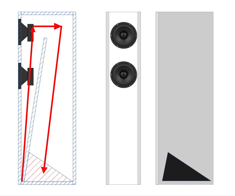

    Und wieso ist das jetzt unkorrekt? Weil ich einfach wie früher aus dem Bauch raus mit dem Gehäuse angefangen habe: 20 cm Innenbreite, 120 cm Höhe und mit 40 cm nicht zu tief.
Hits:	234
Größe:	66,8 KB
    Gehäusezkizze ChlangFun6

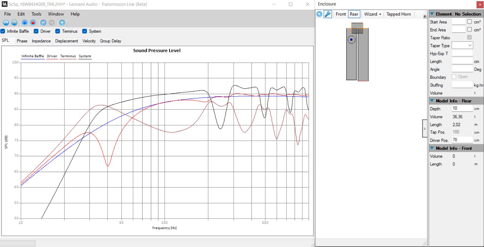

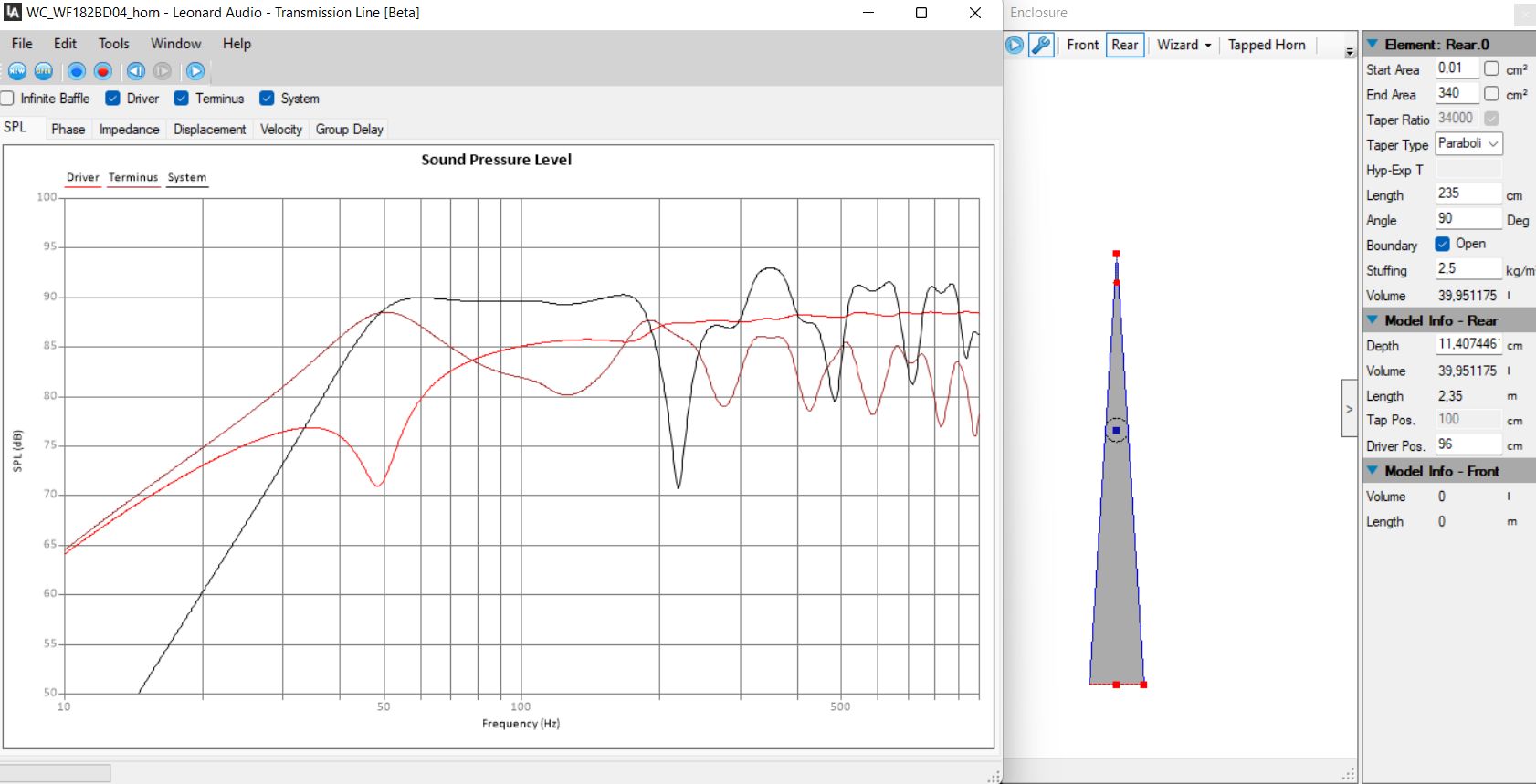

    Jetzt kommt auch ein bisschen technische Unterstützung ins Spiel: Die Maße (halbe Fläche für ein Chassis) und die Chassis-Parameter habe ich dann in LA-Transmissionline eingegeben und geschaut, was bei Einsatz von reichlich viel Dämpfung(smaterial) herauskommen könnte...
Hits:	159
Größe:	144,0 KB
    LA-Transmissionline-Simu
    Da das mit knapp unter 50 Hz untere Grenzfrequenz und ordentlich Schalldruck im Bass recht gut aussieht, bin ich gewillt, ein Testgehäuse aufzubauen. Die Welligkeiten im weiteren Schalldruckverlauf werden erstmal ignoriert und man muss sehen (und hören), was nach Bedämpfung und dem Einbau von 2 Chassis an unterschiedlichen Positionen davon übrig bleibt.

    Aktuelle Skizze ChlnagFun6

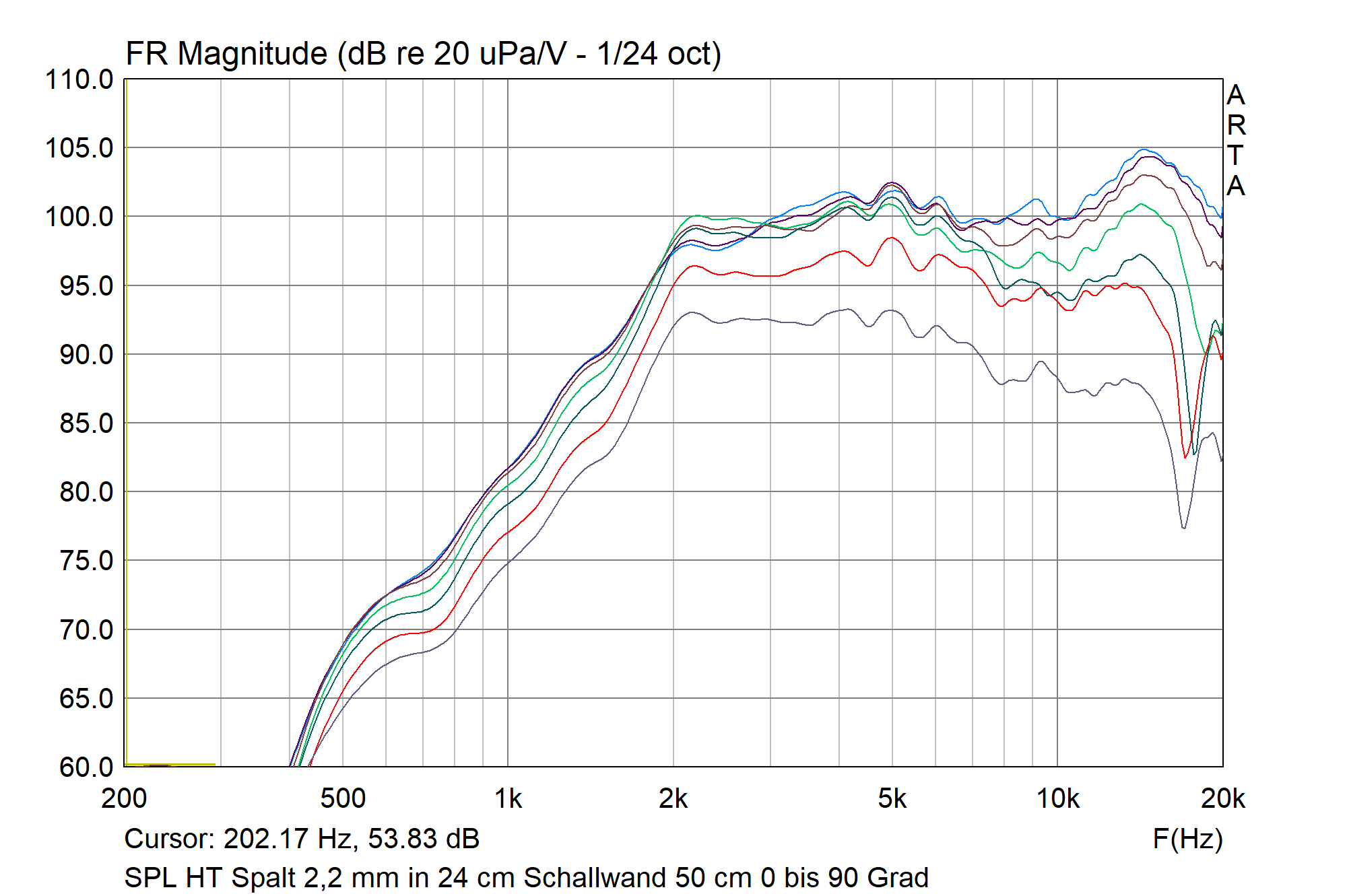

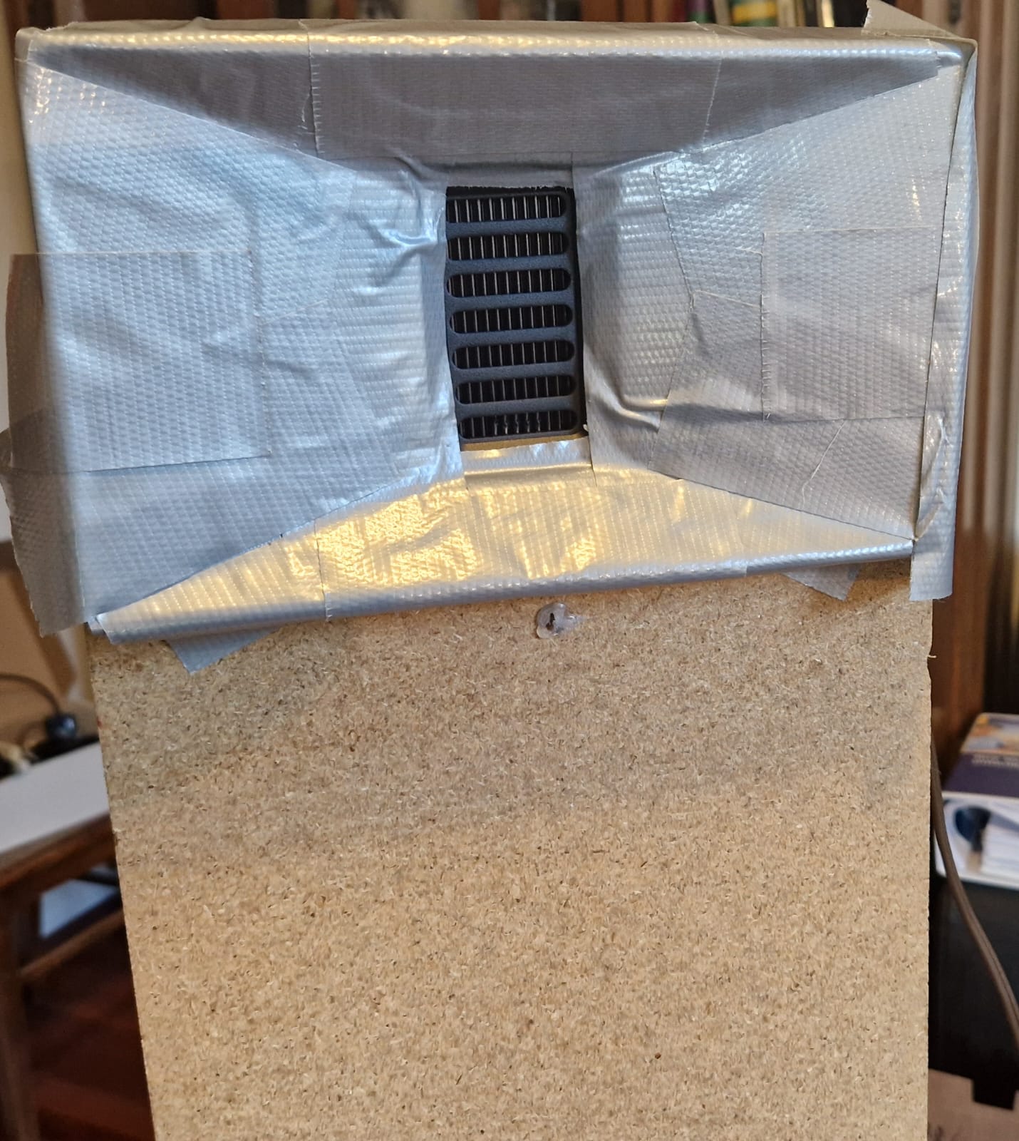

    Weil der Messaufbau gerade steht und ich noch Panzerband übrig hatte, ging's gleich weiter...
    Ich wollte wissen, was passiert, wenn ich die abstrahlende Fläche des AMT schmaler mache. Gesagt, getan und ein bisschen Panzerband über den AMT geklebt
    Zuerst nochmal der Vergleich des AMT pur in der "Schallwand", dann abgeklebt von ca. 3,5 cm Breite auf ca. 2,2 cm.
Hits:	66
Größe:	123,2 KB
    AM 22 abgeklebt auf 2,2 cm in 24 cm "Schallwand" in 50 cm Entfernug 0 - 90 Grad horizontal
    Wie erwartet, geht der Wirkungsgrad runter und die Bündelung nimmt ab, wobei gleichzeitig die Ausgewogenheit zunimmt. Allerdings fällt neben einer Senke von 7 bis 11 kHz auf, dass die Überhöhung bei 15 kHz schärfer wird und der Grat bei 5 kHz stärker hervortritt. Da ich hier die Kanten der Frontplatte dea AMT im Verdacht hatte, kam ich auf die Idee, den AMT mal schräg abzukleben, um den Effekt zu verschmieren.
Hits:	85
Größe:	166,1 KB
    Schräg abgeklebter AMT

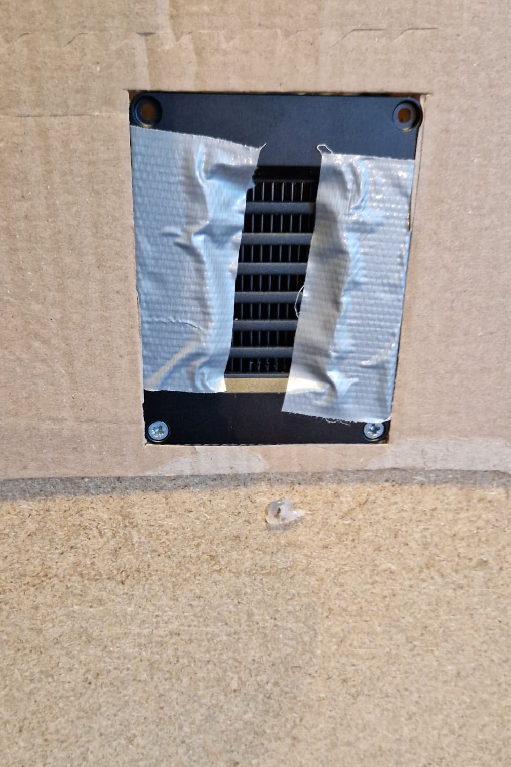

    Kleb mal testweise oben und unten die Öffnung zu. Es gab (gibt?) AMT Modelle die dort anteilig "Unsinn" auswerfen.
    Bei meinen Entwicklungen habe ich diese Bereiche oft mehr abgedeckt (Lage der Öffnung angepasst) und/oder bedämpft.
    Mal sehen, ob mein Forscherdrang soweit reicht und eigentlich will ich ja vertikal eine stärkere Bündelung mitnehmen, aber Danke für die Anregung!
    Zunächst habe ich aber in die andere Richtung noch der Wissenschaft gedient.

    Eine klassische TML
    Na ja, vielleicht mit einem ein bisschen unklassischem Querschnitt vom durchgegend gut 1,3-fachen der Membranfläche, um einen hohen Wirkungsgrad auch im Bass zu halten. Zugunsten eines nach unten hin flach abfallenden Frequenzgangs habe ich dann noch die Abstimmfrequenz der TML von 50 auf 40 Hz heruntergezogen. Die Simulation dazu habe ich in LA-Transmissionline sowohl mit den Parametern von Scan Speak als auch mit denen aus Hobby Hifi durchgeführt, was wie folgt aussieht:

    LA-Transmissionline-Simu mit Parametern von Scan Speak
Hits:	64
Größe:	147,2 KB
    LA-Transmissionline-Simu mit Parametern von Hobby Hifi

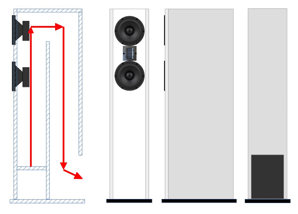

    Einen Gehäuseentwurf habe ich dazu ebenfalls schon, wobei ich noch nicht sicher bin, ob ich die Seitenteile noch nach unten durchziehe und die Öffnung nach hinten verlege.
Hits:	75
Größe:	52,3 KB
    Neue Gehäuseskizze ChlangFun6

    Standard Und es wird immer klassischer
    ... wobei ich noch nicht sicher bin, ob ich die Seitenteile noch nach unten durchziehe und die Öffnung nach hinten verlege.
Hits:	90
Größe:	53,0 KB
    Gehäuseskizze ChlangFun6 mit Auslass hinten
