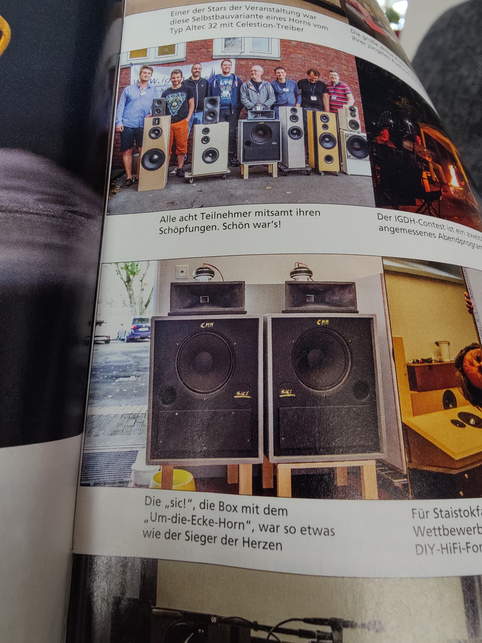

    Guten Tag! Halte gerade die KT06/2019 in den Händen und sehe mir die Bilder des IGDH Contest 2019 an. Da sticht mir die Box mit Namen sic! ins Auge. Ich konnte dazu noch nichts finden. Das Projekt sieht spannend aus. Wer hat dazu weitere Infos des Erbauers, Gehäusepläne und FW Schemata bitte? Danke und VG Jürgen

    Der Erbauer Kaspie ist hier im Forum.
    https://www.diy-hifi-forum.eu/forum/...quot-sic!-quot
    6.862
    die Bassbox ist ein leicht tieferes Altec 614 Gehäuse, es funktioniert mit allen, na ja fast allen 12" Bässen, eine eierlegende Wollmilchsau
    Besonders gut auch mit diesem.
    https://www.thomann.de/de/the_box_speaker_122808a.htm
    Andere preiswerte Blechchassis von Celestion oder Fane tun es bestimmt auch.
    Das Gehäuse findest du hier
    https://www.lansingheritage.org/html...970s-plans.htm
    Die Klang+Ton Celeste hat auch dieses Gehäuse.
    Kay hat damals andere Treiber und Eigenbauhörner verbaut, siehe Frankys Link oben.
