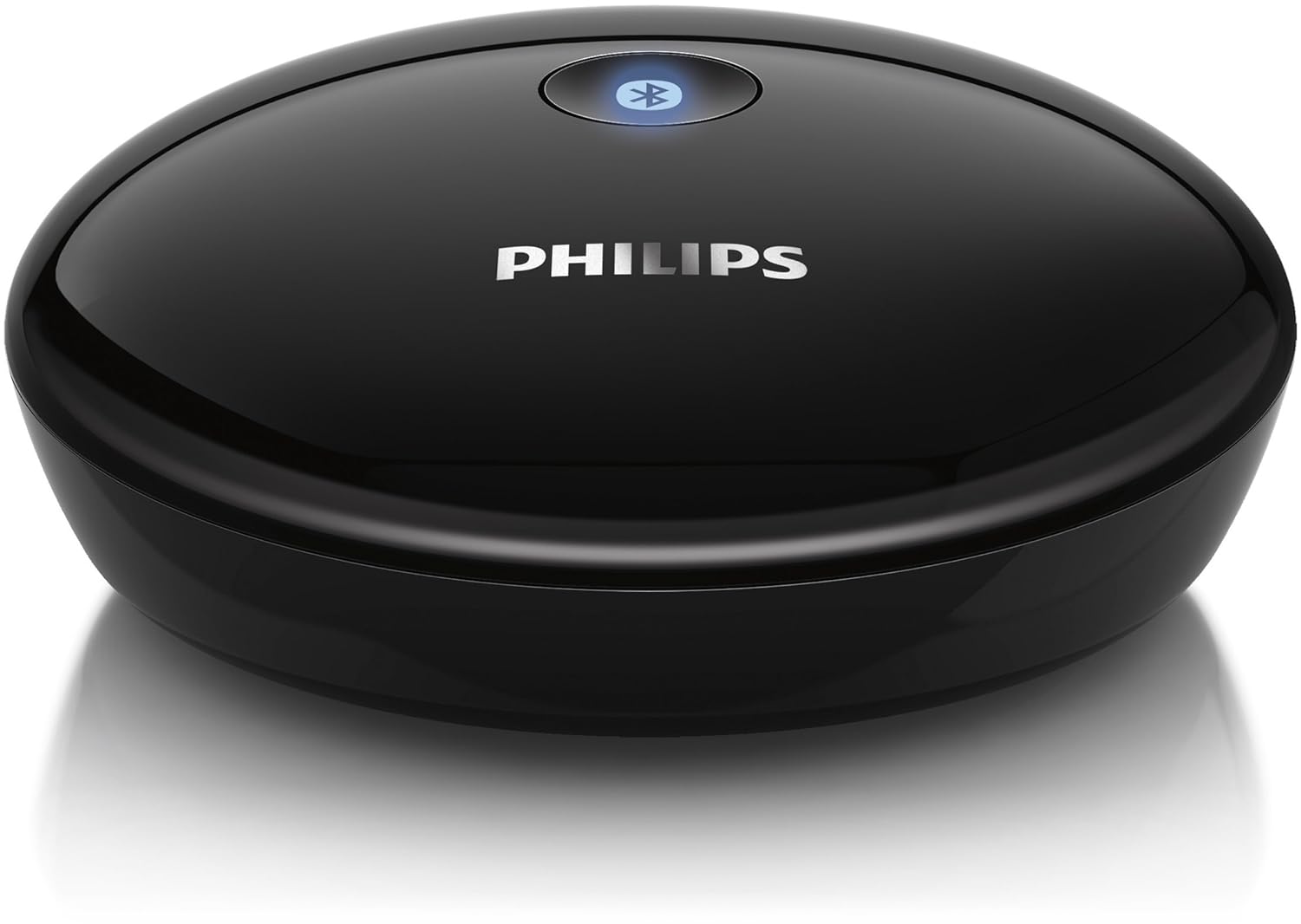

moin, heute ist bei mir folgendes gerät eingetroffen:
Philips AEA2000
[Bild: 71WlJ3-BIFL._SL1500_.jpg]
gabs für 22 euro bei amazon.
ist eigentlich nur als empfänger für tablets und handys ausgeschrieben. mit einem bluetooth-usb-dongle hat es allerdings auch meinen windows 7 pc akzeptiert.
mein vista notebook wollte das gerät allerdings erst nach langem zureden annehmen (findet keine treiber für das gerät. musste dann mit einem offlabel-headset-treiber improvisieren).

dein Empfänger unterstützt Apt-X leider nicht, erst der 2500.
Das ist auf der Herstellerseite zu sehen. http://www.philips.de/c-m-so/app-faehige...ory.p-grid
