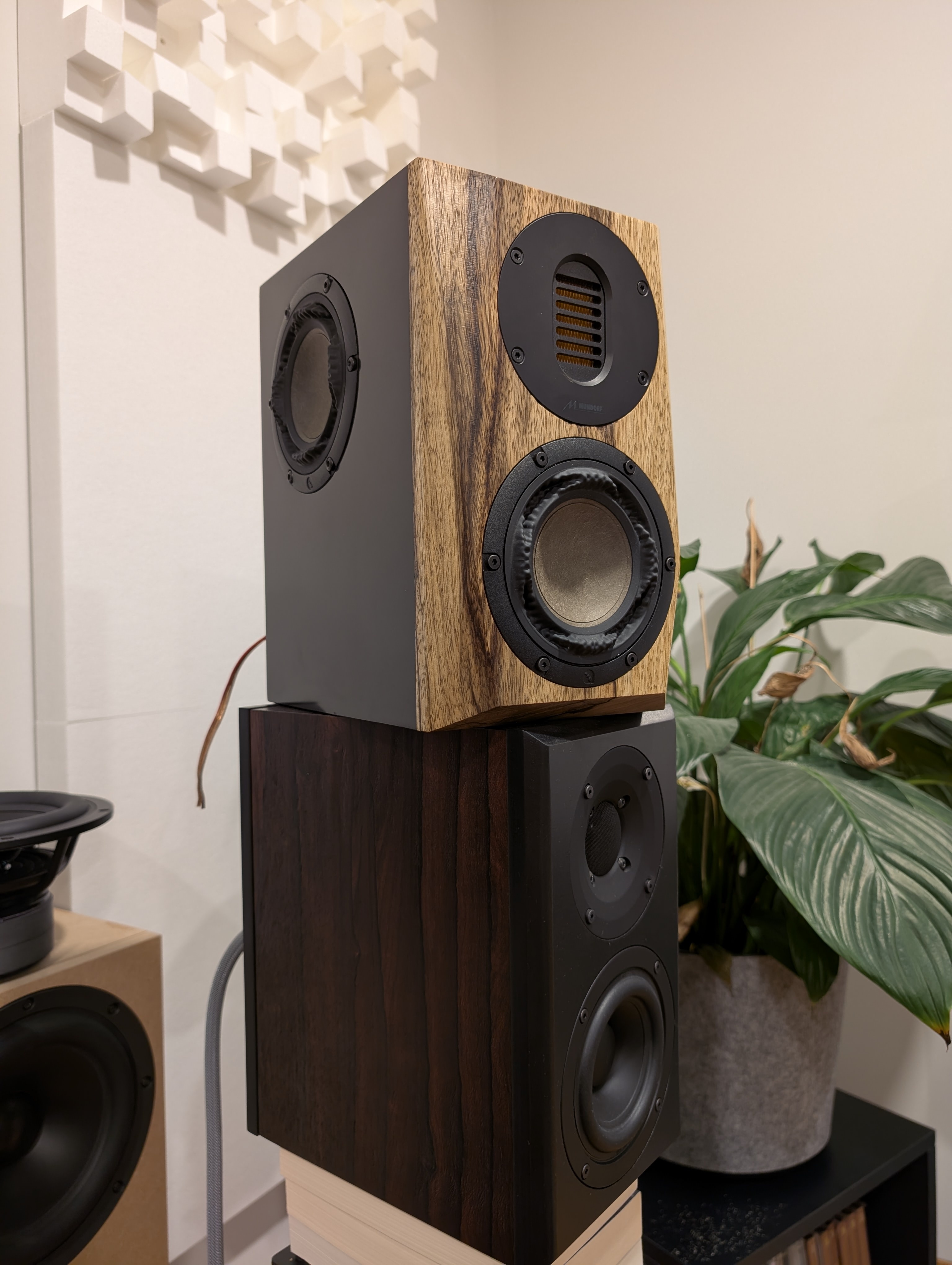

bin erstmal sehr froh, dass es hier weitergeht und mag das gleich mit Leben füllen.
Der Lautsprecher ist ja schon lange "im Entstehen", aktuell baue ich nun endlich finale Gehäuse.
Muss dann auch nochmal neu messen, da ich die Fronten gleich geändert habe.
Ältere Daten pflege ich im Verlauf noch ein.
Die Gehäuse habe ich bei einem Bekannten auf der CNC machen lassen.
Innen drin kleben das dicke Reckhorn Alubutyl und Tyrofoam vollflächig.
Die Rückseite ist Basotect
Die Bedämpfung unterscheidet sich auch etwas, den ursprünglich verwendeten Schwerschaum
(Selbstklebend) konnte ich nicht mehr finden. Das Tyrofoam ist weicher, bin gespannt inwiefern
sich das auswirken wird.
Sehen auf jeden Fall sehr cool aus! Bin gespannt.

Es geht voran....
Allerdings ärgert mich die Oberfläche noch.
Ich habe sofort bleibende Fingerabdrücke drauf, obwohl das Öl tagelang aushärten konnte.
Außerdem stehen die PMs etwas raus, weil ich doch doch etwas beschleifen musste...
Vielleicht baue ich die Gehäuse auch noch mal, die Programme für die Fräse sind ja einmal da.  Angel
Ich baue die jetzt auf jeden Fall erstmal zusammen, damit ich endlich wieder damit hören kann.[Bild: 6fz8l4m3.jpg]
#11
(11.12.2025, 00:05)Sathim schrieb: Allerdings ärgert mich die Oberfläche noch.
Wenn ich das so lese und mir das Bild dazu angucke beschleicht mich ja der Verdacht, dass da jemand versucht hat das Öl als Lack zu benutzen... Das kann nicht funktionieren. Bei fast allen Ölfinishes die ich so kenne soll man nach einer gewissen Zeit den kompletten Überstand abwischen. Zitat von einem Hersteller solcher Produkte: Man kann nicht zu viel abwischen, man kann nur zu viel auf der Oberfläche lassen.
Am besten bekommt man das zu dick aufgetragene und teilweise ausgehärtete Öl schabend entfernt. Ziehklinge, Farbkratzer o.Ä. Schleifen kann man da komplett vergessen, das Schleifmittel ist sofort zugesetzt. Oder einfach mehrere Jahre warten, das härtet dann schon noch irgendwann vollständig aus. Sieht halt etwas speziell aus.
#12
Ich habe das Öl nicht zu dick aufgetragen, sondern mit dem Exzenter und entsprechenden Pads "einmassiert".
Man trägt (natürlich sehr) dünn auf, arbeitet das Öl im Kreuzgang ein und nimmt dabei automatisch auch
den leichten Überstand ab, denn das bleibt im Pad hängen. Danach wird mit dem dafür vorgesehenen Polierpad der Rest erledigt.
Je nach Feinschliff des Untergrundes gibt das eine sehr schöne Oberfläche.
Ich habe das schon mehrfach so gemacht und hatte solche Probleme bisher nicht.
Wahrscheinlich war ich einfach zu ungeduldig  Dodgy und hätte das noch länger stehen lassen sollen.
Früher hab ich das in meiner "Männerhöhle" gemacht, da war es halt auch wärmer als in der
aktuellen Werkstatt.
