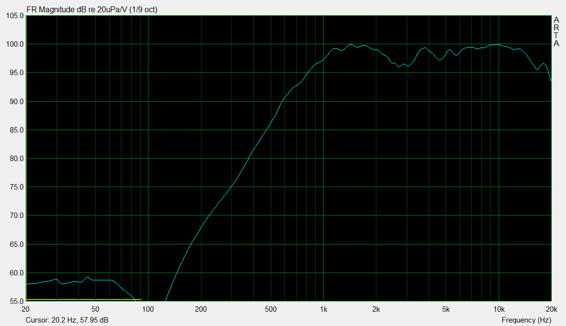

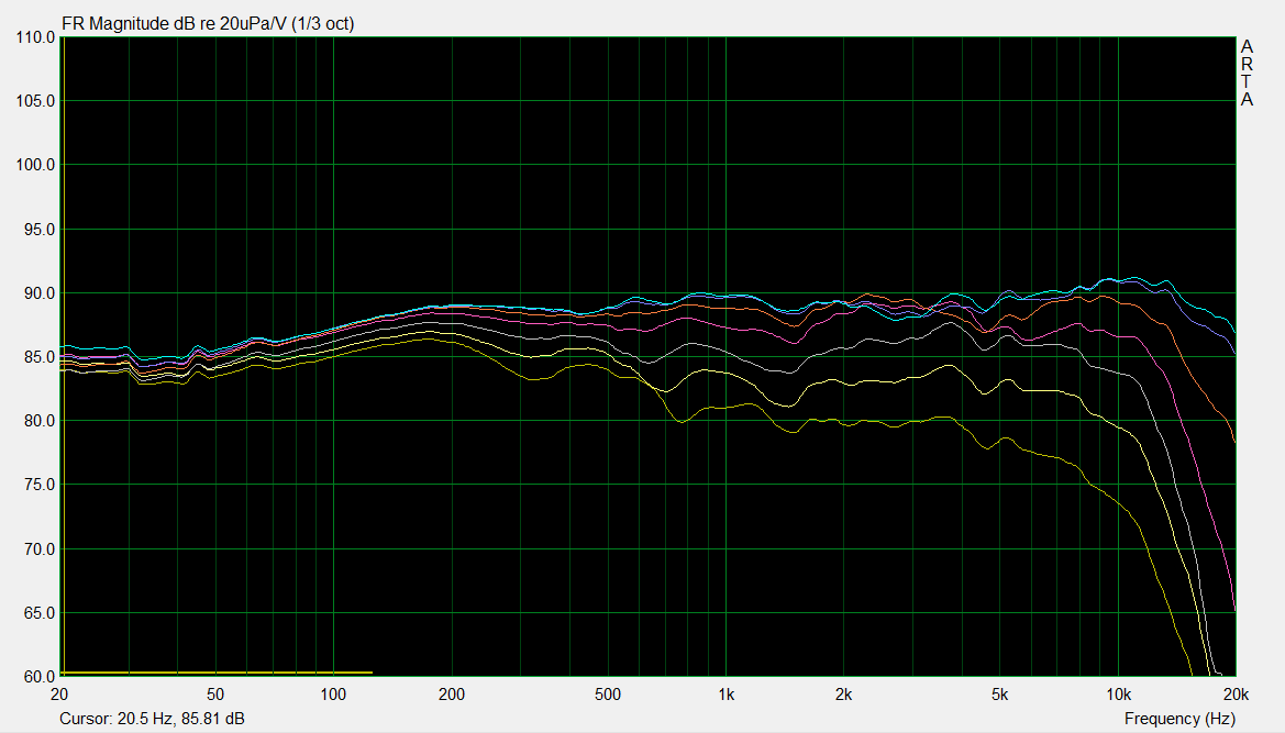

#11
Ah die Mühle gefällt mir.....typische Reso bei 1 kHz aber sehr moderat....cool! :prost:
#12
Ja - und fällt unter Winkeln auch nicht drastisch ab zu hohen Frequenzen. Und das, ohne auf Achse zu stark zu werden.
Ganz ausgezeichnetes Dispersionsverhalten - für so ein großes Chassis.
Die Junx von SB wissen, wie man Lautsprecherchassis macht :ok:
Ich bin echt 'n Fan von dem Laden, mittlerweile.
Andreas
