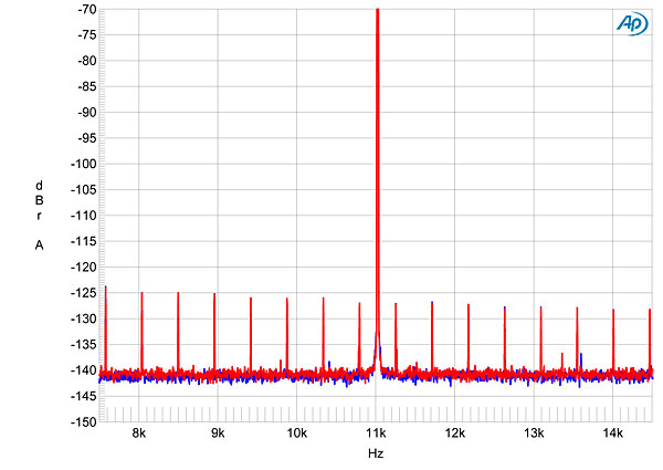

Es hat sich eingebürgert, den Jitter mit folgendem Testsignal zu überprüfen:
- einen 11.025kHz Sinus (genau 1/4 der Taktrate bei 44.1kHz)
- überlagert mit einem Rechteck von 229.6875Hz (genau 1/192 der Taktrate bei 44.1kHz bei dem gerade das LSB schwankt.
Die 11kHz sind hoch genug um irgendwelche Intermodulationen durch den Jitter gut sehen zu können und der niedrige Rechteck sorgt dafür dass bei der Datenübertragung per SPDIF die Datenpakete jeweils genau invertiert sind.
Die Testsequenz besteht dann aus
C00000 C00000 400000 400000 bzw BFFFFF BFFFFF 3FFFFF 3FFFFF
Es kommen also nur extrem wenige, immer gleiche Werte vor, so dass sich die Nichtlinearitäten im Amplitudenbereich der Wandler kaum auf die Messung auswirken. Die Überlagerung mit dem kleinen Rechteck sorgt dafür, dass die digitalen Daten zyklisch maximal unterschiedlich sind und man so auch dateninduzierte Schwankungen im Digitalsystem erfassen kann.
In der Analyse möchte man dann dieses Testspektrum sehen:
[Bild: jitter_testsignal.gif]
Dargestellt wird typischerweise nur der Bereich um die 11kHz mit einer Bandbreite von ca +-3.5kHz. Hier ein "gut-Beispiel":
[Bild: 511V60fig10.jpg]

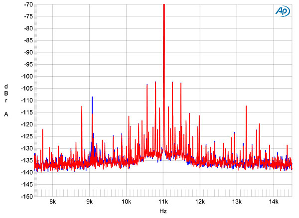

und eines welchen weniger gut aussieht:
[Bild: 213AVMfig09.jpg]
Wenn wir einen Jitter von 20ns durch eine unsynchronisierte USB-Übertragung ohne Neutaktung ansetzen, sieht es um das Hauptsignal etwa so aus:
[Bild: 306FUpFig12.jpg]
Von den 16bit schrumpft die Linearität durch den Jitter auf die Genauigkeit eines 12bit-Wandlers.
