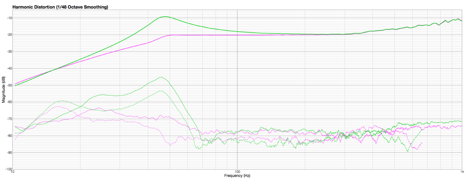

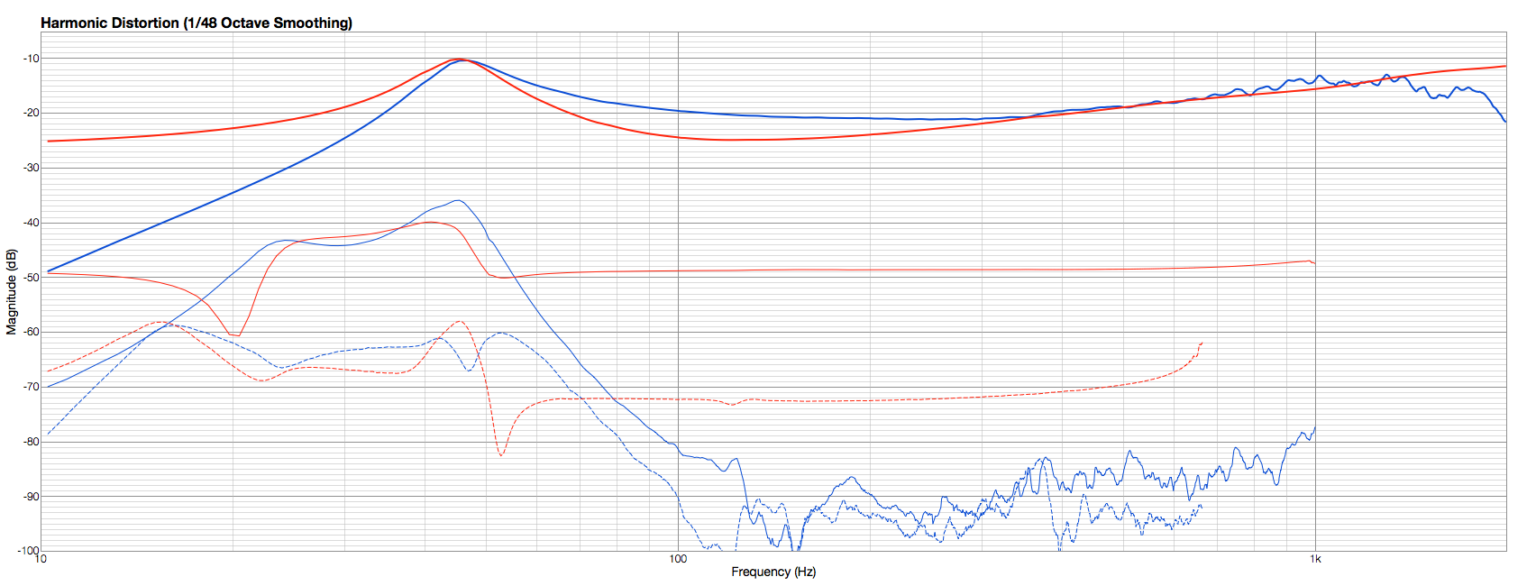

Das PDF ist ziemlich interessant. Seite 16 zeigt einen Seas L15 (hat T-Pole, aber keine Demodulation und auch keinen Jochen-konform designten Antrieb): ~ -70 dB Verzerrungen von 50 bis 700 Hz und -60 bis fast 2 kHz sind ein Wort!. Leider wird nicht geschrieben, bei welchem Pegel das ist und bis wohin zu welcher Frequenz das MFB aktiv ist, also welcher Bereich dann nur noch auf Konto der Stromsteuerung geht. Und sie verwenden ein integriertes Accelerometer als Sensor.
Außerdem haben wohl alle Module von ihnen, auch die ohne MFB, die Option zur elektronischen Dopplerkompensation. Ob der wirklich ein hörbares Problem ist, sei dahingestellt. Die Grundidee ist nicht schlecht: sie machen eine analoge Phasenmodulation, um eine virtuell stillstehende Membran zu erzeugen. Den Satz auf Folie 21 verstehe ich allerdings nicht: "Problem des Doppler-Effekts: Er ist entfernungs-unabhängig, bleibt also bei allen Hörentfernungen gleich stark".
Warum ist das ein Problem? Es ist doch eher super, ich muss nur die Geschwindigkeit der Membran kennen, und nicht, wo der Hörer sitzt. Ich sehe eher andere Probleme: Frequenzmodulation erfolgt vermutlich über einen analogen Mischer, der alles andere als linear ist. Und ich muss ein Modell haben, das die effektive Membrangröße als Funktion der Frequenz beschreibt.
Edit: ich entdecke die Seite gerade noch. Hier jetzt https://audiochiemgau.com/voltage-vs-current
Als Beispiel wurde ein Seas L22RNX ohne Demodulation in 18 l geschlossen genommen, was ein fB von ca. 45 Hz ergibt.
Im ersten Bild sieht man, dass K2 ab ca. 2,5x fB um 20 dB gegenüber Spannungssteuerung gesenkt, wird, K2 sogar um 25 dB. Mir war vorher nicht klar, dass mit Stromsteuerung die Verzerrungen bei und um fB ansteigen, und zwar nicht wenig: + 26 dB K2 und +12dB K3. Nun könnte man mutmaßen, dass das an den +15 dB mehr Auslenkung bei fB aufgrund der wegfallenden elektrischen Dämpfung liegt.
Das zweite Bild zeigt jedoch den Frequenzgang nach elektronischer Entzerrung auf flach bis runter nach 50 Hz. Wir haben nur noch ca. 3 dB mehr Pegel bei fB als bei Spannungsteuerung. Die Senkung des Pegels um ca. 12 dB führt aber nur zu 8 dB Senkung von K2.
Spekulation: wir haben es hier mit Nichtlinearitäten der mechanischen Teile (Sicke, Spinne, Luftfeder) zu tun, die nicht mehr von Qes bedämpft werden (insofern eine schwache Rechtfertigung für die Leute, die hohen Dämpfungsfaktor der Verstärkers für optimale Kontrolle fordern).
Fazit: Stromsteuerung mit elektronischer Kompensation der Resonanzgüte ist keine optimale Lösung (noch weniger, wenn man bedenkt, dass die Reso auch von Temperatur und Luftdruck abhängt). MFB hingegen scheint optimal. Wenn ich kein MFB will, dann ist ein passiver Schwingkreis vielleicht sogar besser als die elektronische Kompensation, denn sie sorgt wenigstens für etwas elektrische Dämpfung um die Resonanz. Oder halt ein Mischbetrieb mit Spannungssteuerung bis etwa 2x fB.
