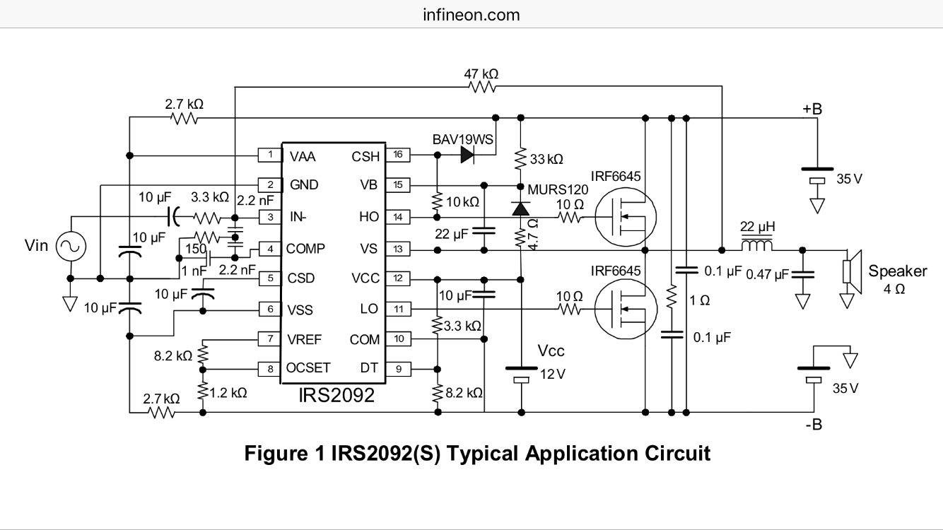

Mahlzeit an alle,
Ich wollte mal die schlauen Köpfe hier fragen was an der Referenz Schaltung des irs2092(s) auszusetzen ist? Ich würde diese nämlich gern für ein Projekt nachbauen. Das Projekt soll ein aktiv subwofer werden der den irs2092(s) als Verstärker nutzen soll.
[Bild: szmax838.png]
Mit freundlichen Grüßen
Uwe

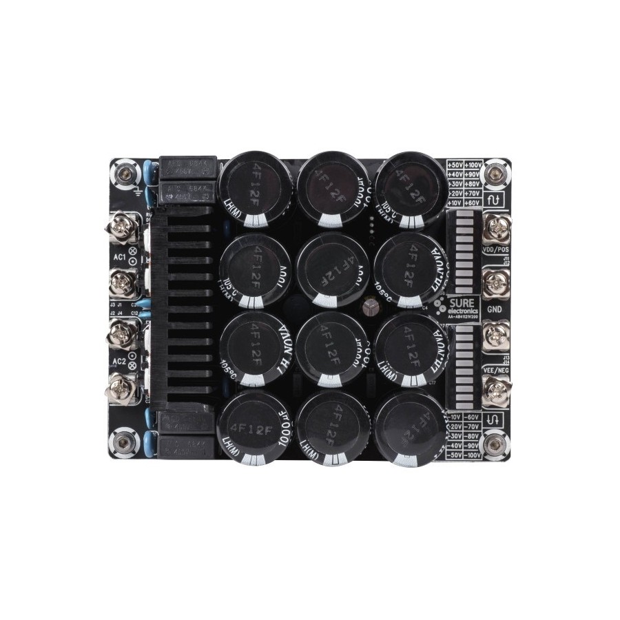

Das Filter-Board ist ja eigentlich für einen Trafo mit zwei Stromausgängen ausgelegt und nicht für ein switching power supply.
Kann ich das Netzteil einfach an einen von beiden AC-Eingängen anschließen oder den Pluspol an AC1 + und den Minuspol an AC2 - ?
PS: Das zuletzt von Saarmichel aufgezeigte Netzteil (Post #3396) gibt es außerdem nun auch als Direktversand aus Deutschland, über den bewährten along-shop.
Zitat:Das Filter-Board ist ja eigentlich für einen Trafo mit zwei Stromausgängen ausgelegt und nicht für ein switching power supply.
Damit hast du die Frage ja schon selbst beantwortet. Also: "Nein".

Grundsätzlich kannst du das machen, wenn die beiden Eingänge auf eine gemeinsame Masse gehen, also nicht vollkommen getrennt sind. Das müsstest du halt durchmessen...
Allerdings verlierst du ein wenig Spannung durch die Dioden und du bist mit den 55 Volt eh schon an der unteren Grenze für das IRS2092 mit 250 Watt. Bzw mit dem Board dahinter schon dadrunter. Hier der Link zum PDF: http://sure-electronics.net/download/AA-...1.0_EN.pdf
Der Sinn wird mir allerdings auch nicht so ganz klar. Den Vorteil des SMPS, der sehr sehr schnellen Regelung auf unterschiedliche Stromanforderung, verlierst du dadurch und die Siebung danach mit Elkos macht auch als Strompuffer es dann nicht wirklich besser. Zumal das Null aufeinander abgestimmt ist und es im Zweifelsfall dadurch schlechter wird.
Danke, genau das wollte ich wissen, wenngleich auch nicht unbedingt so lesen. Das Filterboard zu bestellen (audiophonics.fr), nur um zu messen ob die Eingänge eine gemeinsame Masse haben, werde ich dann aber wohl doch vorerst unterlassen.
Danke für den Hinweis mit den Volt, beim 55er Netzteil hatte ich noch das 2x125W Board von Sure im Kopf, da hätte es auch gereicht.
Ich will eine Siebung für das Netzteil, weil ich mir primär davon erhoffe, dass der Sure-Amp weniger rauscht (Einsatzeck auch Nahfeld) und ich mir sekundär erhoffe klanglich noch ein bisschen mehr rauszuholen. Bei einem TAS5630 Board habe ich bereits eine Siebung eingesetzt und da hat es in meinen Ohren danach besser geklungen.
Was du da nun schreibst verleitet mich natürlich die Sache nochmal zu überdenken oder doch noch einen Ringkerntrafo zu holen.
