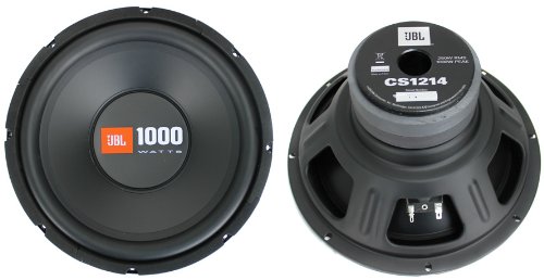

    Ich habe mal einen JBL CS1214 bestellt und ihn mit dem Laser durchgemessen. Dabei wird Xmax in Abhängigkeit von den nichtlinearen Verzerrungen ermittelt. Der Messaufbau ist sicherlich fehlerbehaftet und die Symmetrie des Antriebs kann er auch nicht bestimmen, aber für einen groben Vergleich sollte es reichen. Gemessen wurde bei 28 Hz, was ungefähr der Resonanzfrequenz beider Treiber entspricht.
    Der CS1214 ist ein sehr hässlicher Billigtieftöner (50 €) aus dem Car-Hifi-Bereich. Er hat eine Kunststoffmembran, einen Blechkorb, einen Doppelmagnet und ein mathematisches Xmax von 12,1 mm​. Die Thiele-Small-Parameter sind für geschlossene Gehäuse ausgelegt. Ab 50 l sollte es gut passen.
    Das Besondere ist, dass er durch seine TSPs eine fast identische Übertragungsfunktion besitzt wie der Tymphany XXLS12 (P830845). Da ich günstige Treiber für die Erweiterung meines SBAs zu einem DBA suche, ist das hier der perfekte Kandidat.
    Der CS1214 macht im nicht eingebauten Zustand erstaunlich wenig Nebengeräusche, selbst wenn er stark auslenkt. Da hätte ich von einem so billigen Tieftöner Schlimmeres erwartet. Der XXLS12 ist da zwar noch besser, aber der kostet ja auch ein Vielfaches.

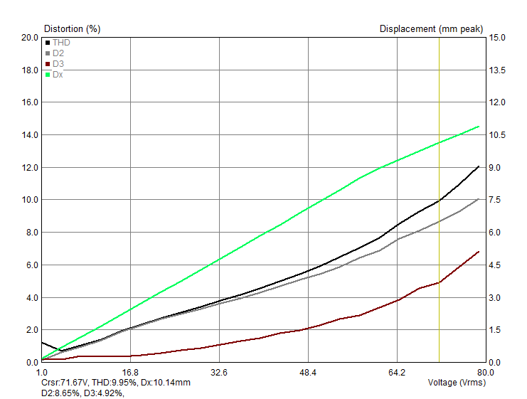

    JBL CS1214:

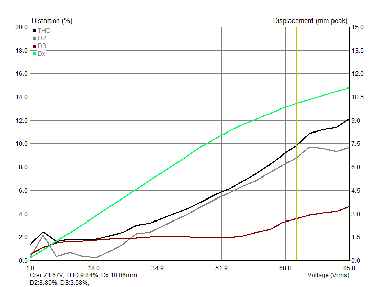

    Tymphany P830845:
    Xmax der beiden Tieftöner unterscheidet sich bei meiner Anordnung kaum. Auch der Klirrverlauf ist erstaunlich ähnlich. K2 dominiert die nichtlinearen Verzerrungen, K3 bleibt niedrig. Die Auslenkung knickt beim CS1214 allerdings schon früher ab, woraus auf eine stärkere Nichtlinearität des Antriebs geschlossen werden kann.

    Wie hast Du die Verzerrungen gemessen? Ist das der Linearitätsfehler der mit dem Laser gemessenen Auslenkung bei quasistatischem Betrieb? Oder sind das echte akustische Verzerrungen? Bei welcher Frequenz und open air oder im Gehäuse?
    Es handelt sich um diese Anordnung. Also ohne Gehäuse, die nichtlinearen Verzerrungen wurden mit einem Mikrofon (Audix TM1) im Nahfeld gemessen. Die Auslenkung erfasst der Laser.

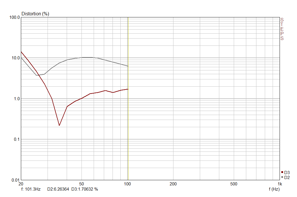

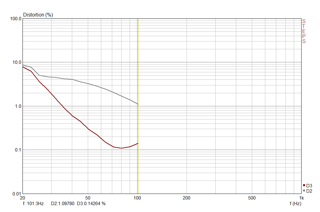

    ​So, hier noch mal der Klirrverlauf im nicht eingebauten Zustand (Nahfeldmessung). Der Pegel wurde so eingestellt, dass jeweils Xmax / 2 bei 28 Hz erreicht wurde.
    JBL CS1214:
    Tymphany XXLS12:
    Da sieht man dann sehr schön, warum der XXLS12 so viel mehr kostet.
    Bis zur Resonanzfrequenz schlägt sich der CS1214 recht gut. Darüber sind K2 und K3 allerdings deutlich höher als beim XXLS12.
