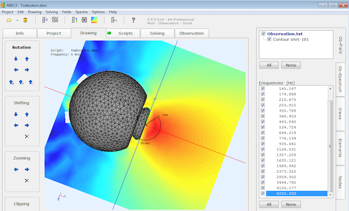

    Hi Andi,
    habe das Script auch mal gelöst - das fuktioniert so.
    Allerdings mit etwas weniger rechenintensiven Parametern:
    Control_Solver
    f1=100; f2=5000;
    NumFrequencies=22; Abscissa=log;
    MeshFrequency=5000Hz
    Dim = 3D
    Sym=yz
    Meshing=Delaunay
    Melde mich noch wegen der Weiche...

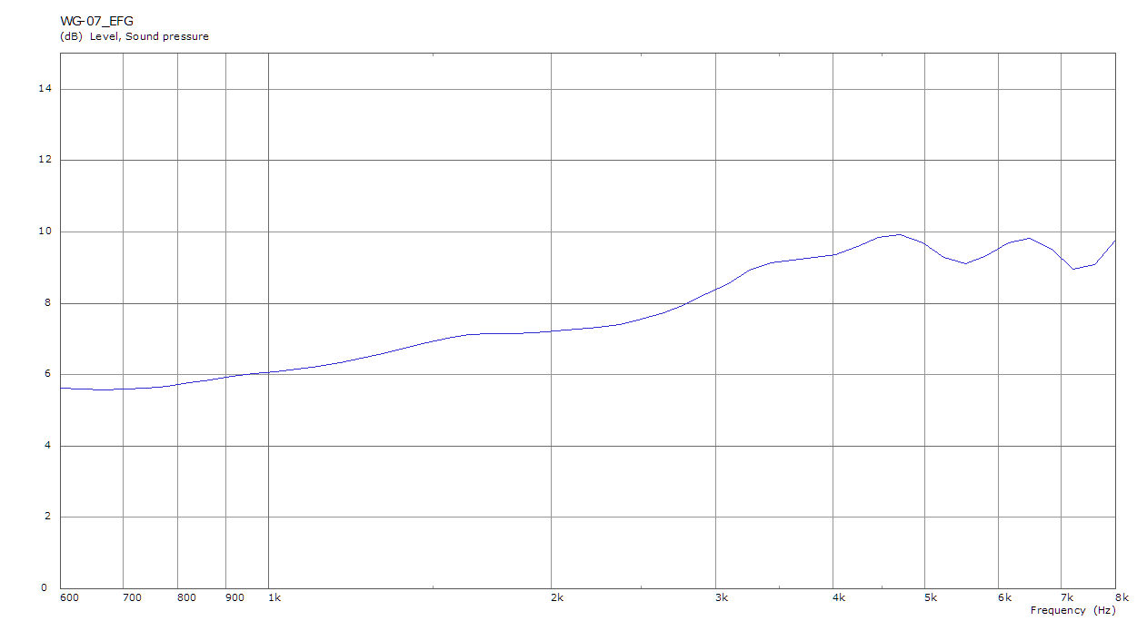

  19. #379
    21.07.2011
    981
    Mit dieser Anleitung könnt ihr das Bündelungsmaß aus dem horizontalen und vertikalen Abstrahlverhalten errechnen.
    Nils, nochmal Danke. Funktioniert problemlos.
    Der Beweis
Hits:	172
Größe:	51,7 KB
    Gruß Armin
