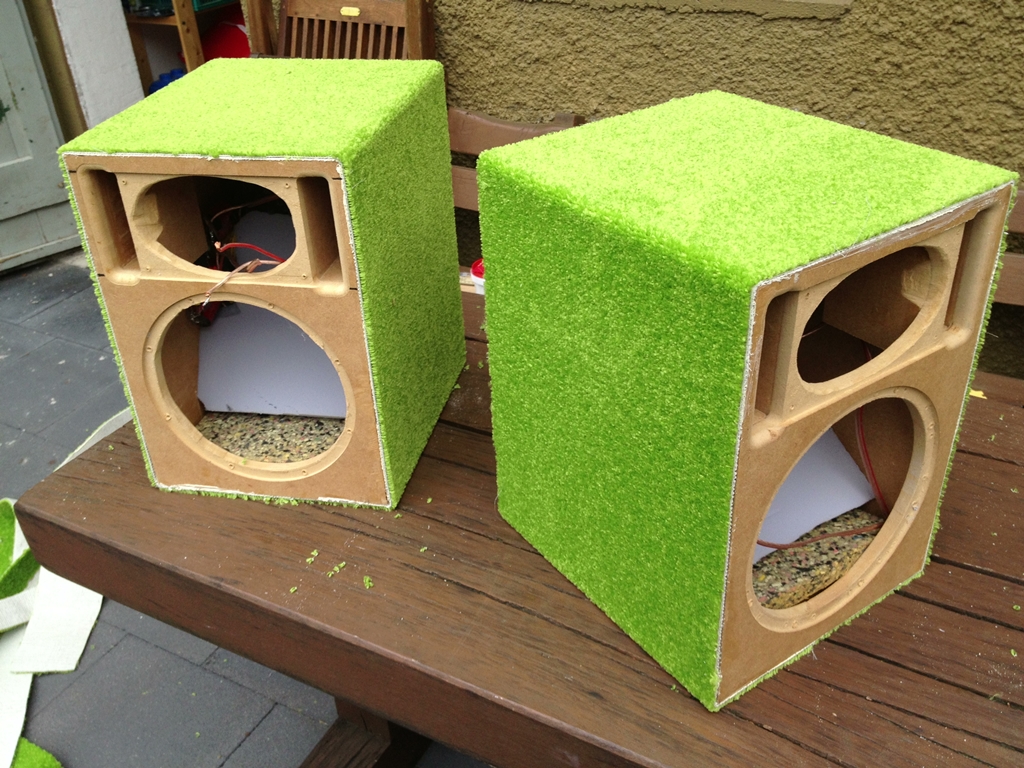

    nachdem in unserem Proberaum die, von einem 35W Pioneer Verstärker angetriebene, Blick durchs dritte Auge nicht gegen das Schlagzeug ankam , kam die Idee die herumgammelden MS Zwo fertig zu stellen und in den Proberaum mit sowas an die Wand zu hängen.

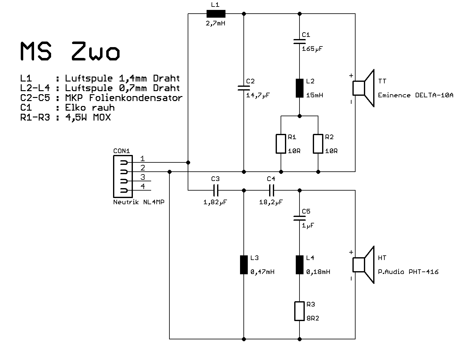

    Gesagt getan, Christoph war so nett nochmal den Saugkreis für die 10kHz-Resonanz des Höchtöners zu überarbeiten um dem Hochtöner die Schärfe ein wenig zu nehmen, und ich kümmerte mich um die Fertigstellung (also Stecker, Einbau der Weiche, Montage-Mu...i usw.) und die Optik. Dabei kamen mir die Reststücke unseres Proberaum-Teppichs gerade recht
    Mit handelsüblichen Teppichkleber aus dem Baumarkt ließ sich dieser problemlos verarbeiten:

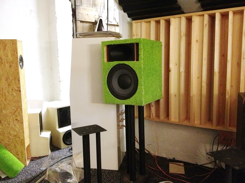

    Fertiggestellt sah das dann so aus
    Bei den anschließenden Messungen am fertige Objekt fiel Christoph dann leider auf, warum die Box so leicht bauchig klang. Der zweite Impedanzhöcker (dank perfekt gedämmten Gehäuse, besonders hoch) sorgte im Verbund mit der Serienspule für ein Aufbuckeln um 120Hz .
    Nach kurzer Überlegung war klar, das kann ich nicht so lassen. Also Impedanzlinearisierung gebastelt, Bauteile bestellt und mit gefühlten 8Kg Heisskleber auf die bestehende Weiche gebraten.
    Eine erste Hörsitzung mit einer Thomann Reisschüssel verlief auch zufriedenstellend.
    Die vollständigen Messungen wird Christoph sicherlich noch mal nachreichen, bei dem Weichenschaltbild muss ich mal gucken; da wird mir schon was nettes einfallen.

    Zitat Zitat von Matthias Gebhard Beitrag anzeigen
    ...bei dem Weichenschaltbild muss ich mal gucken; da wird mir schon was nettes einfallen.
    ...ich bin zufrieden, guckt ihr:
    Schönen Gruß

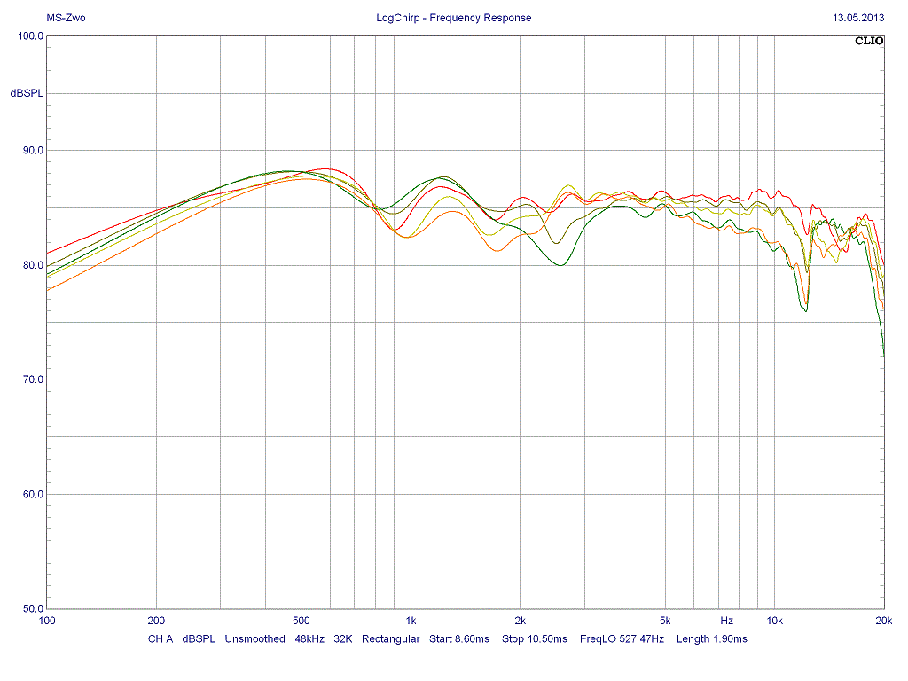

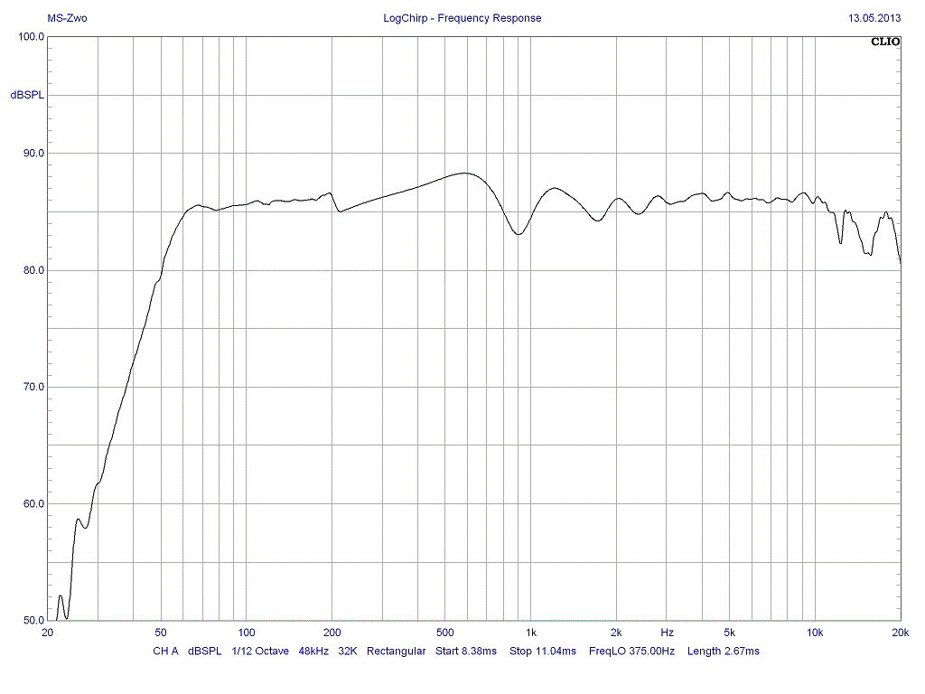

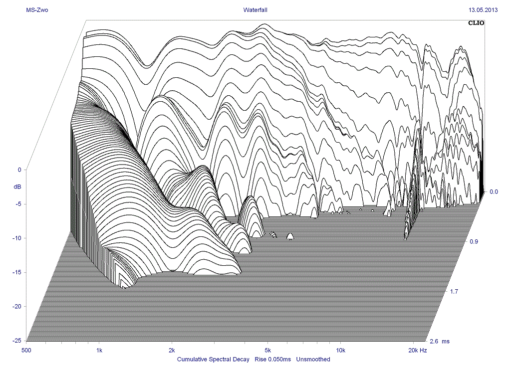

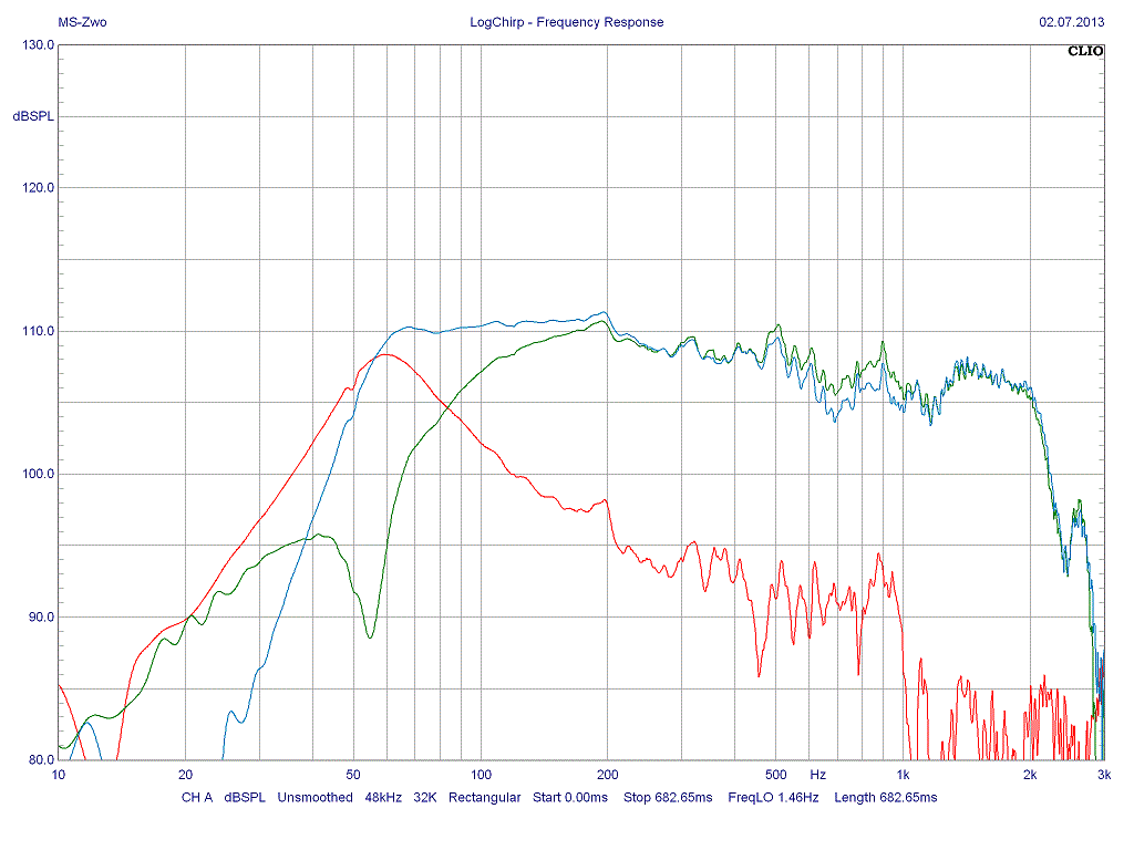

    zum Abschluß ein paar q&d-Messungen:
    Frequenzgang im Abhörwinkel (unterhalb von 200Hz mit Nahfeld kombiniert):
    Die Welligkeiten im Mittelton sollt man mangels Messauflösung nicht überbewerten. Trotzdem gibt es dort eine Stufe des Delta 10, die wir nicht entzerrt, sondern geduldet haben.
    Ausschwingverhalten:
    Nahfeld Bass:
    Ohne Impedanzentzerrung hat sich hier ein fast 5dB hoher Buckel um 150Hz aufgetan, der das Klangbild eingedickt hat. So ist`s schön linear.

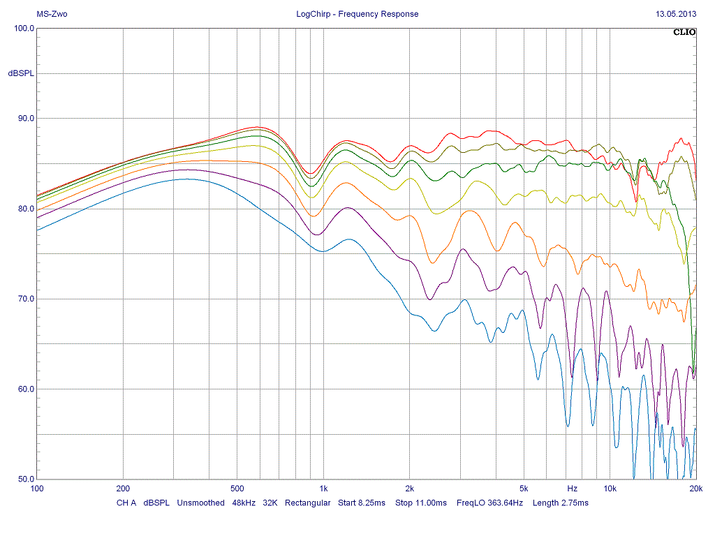

    Winkel horizontal (bis 90°):
    Die Kammfiltereffekte >75° kommen vermutlich von den BR-Kanälen. Die Abstimmung hat sich schwerpunktmäßig am Energieverhalten orientiert. Eine lineare Abstimmung auf Achse klang zu silbrig.
    Winkel vertikal (bis ca. 30° nach oben und unten):
    Das Horn ist vertikal etwas zu klein, um bis in den Präsenzbereich einzuschnüren. Klanglich hat die Box in der Summe für meinen Geschmack etwas zu viel Pfeffer. Da sie aber grundsätzlich mit EQ betrieben wird, ist das in der Praxis kein Problem. Für einer HiFi-Abstimmung würde ich den Bereich von 3 bis 6 kHz um 1-2dB zurücknehmen.

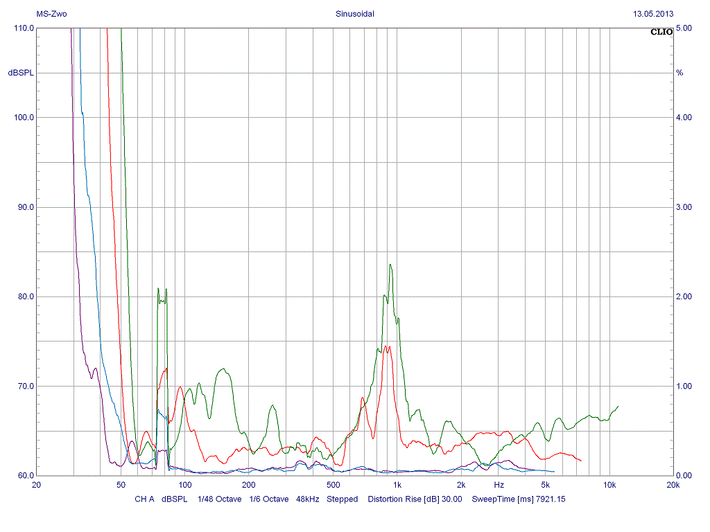

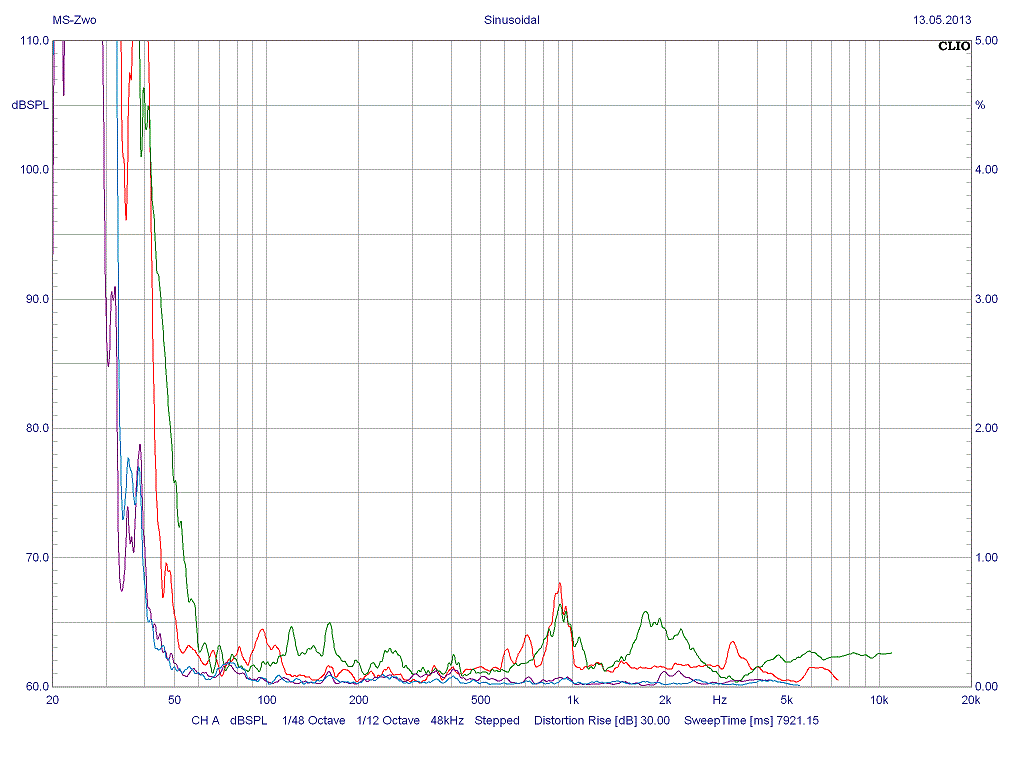

    Klirr 90dB:
    Klirr 100dB:
    Die Überhöhung um 900Hz kommt größtenteils von prozentualen Darstellung, da die Grundwelle in diesem Bereich einbricht.

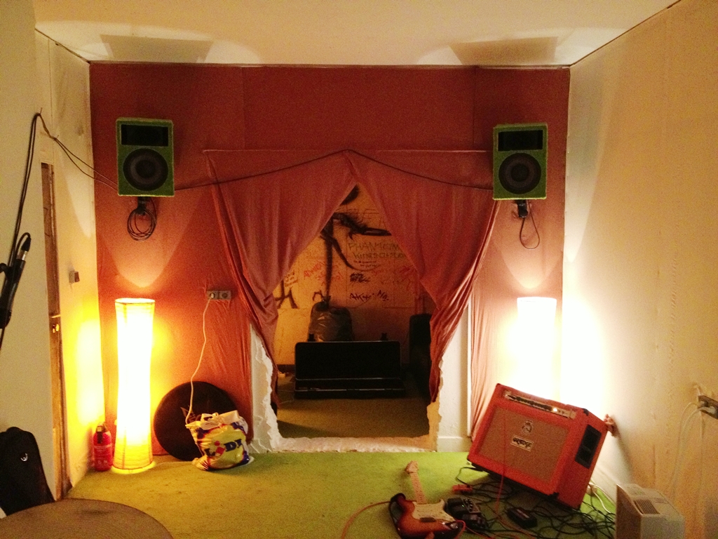

    der Vollständigkeit halber noch zwei abschließende Bilder der MS Zwo in ihrer neuen Heimat.
    Und im Detail an der Stange.
    Der Klang in unserem akustisch nicht optimalen Proberaum ist deutlich besser als befürchtet. Es gibt weder tonale Schnitzer noch fehlt es an Bassfundament, einen Punkt an dem ich im Vorfeld durchaus meine Zweifel hatte.
    Die Pegelreserven sind mehr als ausreichend um auch ein Schlagzeug zu begleiten. Ob und in wieweit sie das auch über längere Distanz durchhält, kann ich natürlich noch nicht sagen; das wird die Zukunft zeigen.
