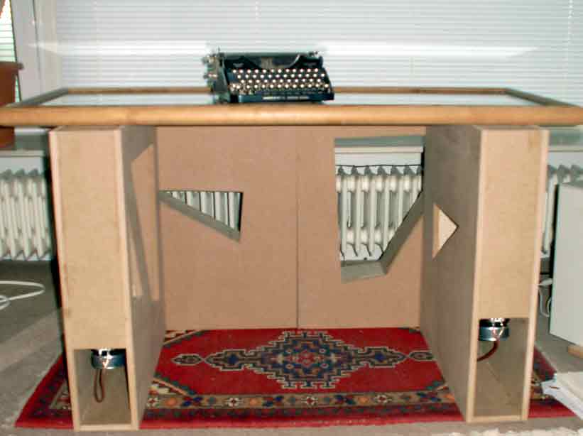

    Hallo Gemeinde der Bastler
    Nach dem ich diese Angebot gesehen habe , geht mir ein Gedanke nicht mehr aus dem Kopf
    http://www.ebay.de/itm/4x-mivoc-WAL-...item564c3b566c
    Diese 4 Chassis als Bass-Array unter die Schreibtischplatte und von einem Mivoc AM 80 Befeuert.
    Oder wäre es besser 2 x 2 von diesen Chassis pro Gehäuse zu verwenden??
    Oder besser etwas in dieser Art ??
    http://www.hm-moreart.de/106.htm
    Als Mittel-Hochton würde ich einen TB w3-315e nehmen wollen .
    http://oaudio.de/Lautsprecher-Chassi...3-315::31.html
    Im Prinzip die NEEDLE in klein.
    Diese würden dann links und rechts vom TV platziert .
    Währe das ohne großen Aufwand möglich ??
    Das Ganze soll zum Zocken am Pc genutzt werden um den miesen Tv-Klang zu verbessern
    Der Aufbau sieht bei mir etwa so aus.

    Die Tangbänders in GHP, dazu wird sich irgentwo noch ein passender Sperrkreis finden.
    So einen Sub müsste man mal schlimmulieren.
    Grundsätzlich geht das schon so wie du dir das gedacht hast.

    Das Ganze soll ja auch nicht High End werden .
    Die kleinen Basshörner scheinen ja mal funktioniert zu haben.
    Hier mal seine Messungen.
    http://www.hm-moreart.de/107.htm
    Für den TB hatte ich mir eine Höhe von ca. 56 cm vorgestellt.
    Alternativ könnte ich mir auch ein Art > DÁppolito vorstellen.
    Den TB quasi nur als Mittel-Hochtöner

    Hallo Hermann,
    die HM-Hörner konnte ich vor gut 1 Jahr mal hören, sogar in einem richtig großen Raum (Scheune ). Das war dann die 4er Version. Alle Chassis waren parallel geschaltet an einem Modul. Das war aber ein Größeres.
    Das macht schon richtig Laune - sollte also am PC bestens funktionieren. Nur der Bauaufwand ist natürlich etwas höher....
    Mit den TBs machst Du sicher nichts verkehrt. Das sind schon gute Chassis. Falls Du sie noch nicht liegen hast, wäre auch der W3-316B eine Alternative. Im HT ist er geringfügig zahmer als der 315, aber immer noch klasse.
    Der 315er ist halt ein Alumembraner und das hört man teilweise auch. Der 316 hat nebenbei noch etwas mehr Wirkungsgrad. Ich habe den diese Woche in ein 2,5 l Bassreflexgehäuse eingebaut - ohne Beschaltung - und war absolut baff. Das Teil spielt nach oben heraus sehr luftig und im Bassbereich könnte ein Unwissender fast nach dem Subwoofer suchen. So tief und für die Größe kräftig ist der Bass.
    Wenn man dieses Gehäuse geschlossen baut und den FG nach unten begrenzt, sollte das mit den Hörnern ein interessantes System ergeben.
