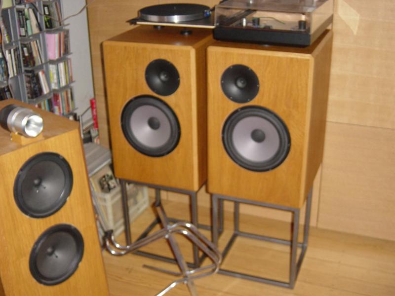

    ich möchte jetzt mal ein Projekt vorstellen, das schon länger in meiner Bude gärt: Großer geschlossener Lautsprecher mit klassischer Bestückung.
    Mal die Eckdaten:
    - Seas W260-Classic
    im 85-Liter Gehäuse - ca. 40 Hz Grenzfrequenz (weiß nicht mehr genau) - kommt im Raum sehr tief runter, wenn die Raummoden helfen.
    - Visaton FRS5X im Visaton-Waveguide:
    Der Waveguide ist eigentlich vorgesehen für 25-mm-Kalotten - mir egal, der FRS5X passt da gut hinter. Die Sicken werden zur Hälfte abgedeckt, was ich als positiv verstehe: Wenn etwas shyce baut, dann eine Sicke (-nresonanz). Dass es geht, sieght man hier:

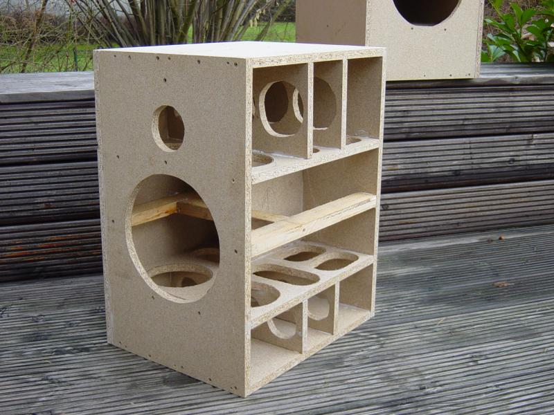

    - Der innere Korpus aus 16 mm Spanplatte mit einer großzügigen Matrix zur Aussteifung (Fotos folgen).
    Ich sehe steife (nicht schwere!) Gehäuse als extrem wichtig an: Viel hilft viel!
    - Verkleidet - "furniert" - mit 4-mm-Furniersperrholz. Die Frontwand hat eine 10 mm MDF Zwischenlage - obwohl ich MDF eigentlich nicht mag, macht der Matrialmix hier theoretisch Sinn. Ob's wirklich was bringt,...?
    - Dämmung ist bei geschlossenen Gehäusen zum Glück nicht so eine heftige Problematik wie bei ventilierten Kisten.
    Hier habe ich einfach die unterschiedlichen Abteile mit Glaswolle gefüllt, direkt hinter'm Chassis die Wände mit Noppenschaustoff und einem Gemisch aus Polyester und Schafspelz. Nicht zu viel, der Tieftöner soll sich ja noch bewegen.

    Und, wie tönt's?
    Der 10-Zöller von Seas geht im geschlossenn Gehäuse wirklich tief. Für ein solches geschlossenes System sehr tief und mit dem Raum im Rücken geht das auch sehr sauber und trocken. Das hat was und das war genau der Grund, warum ich diese Kisten gezimmert habe.
    Die unkontrollierte Dichtigkeit einer Dynaco-A25 mag ich nicht. Ich mochte diese Teile damals auch von Dynaudio nicht. Dieser warme und kuschelige Sound dieser Lautsprecher ist nie was für mich gewesen. Es muss offen, lebendig und trotzdem nicht nervig klingen.
    Und weil mir die größe eines Lautsprechers nicht so wichtig ist, habe ich die Dinger halt so groß gebaut, wie es die Physik fordert. Shyce auf WAF
    Zusammen mit der relativ großen Membran des Hochtöners im Waveguide kling das Teil wirklich locker und dabei unangestrengt. Es darf gerne laut - für HiFi-Verhältnisse natürlich.
    Ich lasse die Kisten gerne mit einer kleinen Class-A-Heizung laufen - bei echten ca. 90dB/W/m und dem Impedanzverlauf bei umdie und > 6 Ohm überhaupt kein Ding zur Sorge.

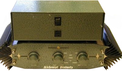

    Ich habe jetzt regelmässig den Alchemist-Kraken dran:
    50 W RMS - sagt der Hersteller.
    Ein sonderbares Gerät mit ausgelagertem Trafohaus und merkwürdiger Optik. Ich mag skuriles HiFi und daher habe in gewisser Weise einen Hang zum British-Elend. Das ist allerdings teilweise auch eine Hass-Liebe, aber das ist ein anderes Thema (man sieht auf'm ersten Bild auch meinen alten Linn-Axis, der wegen seiner bescheuerten!!! Motorsteuerung - ohne Netzschalter - hier gerade in der Mache ist).
    Mit meinem Harman/Kardon-730 (Receiver - Verstärker wie in der Citation-12) laufen die Boxen auch sehr gut.

    Um's jetzt mal komplett zu haben, ein Bild vom "Innengehäuse":
    Noch mit den mittigen Hochtönerausschnitten für die ersten Experimente mit den Seas-NoFerro-650 (das war aber nix).
    Ich habe darauf geachtet, dass die Kammergrößen alle unterschiedlich sind - soll heißen: Ich habe geradzahlige Vielfache bei den unterschiedlichen Abmessungen vermeiden können. So vermeidet man - zumindest in der Theorie - ausgeprägte stehende Wellen. Auch wenn's akademisch wirkt, schaden tut's in keinem Fall und die Kiste ist mit den Streben sehr steif.
    (Hab gerade gesehen, die Teile habe ich im Januar 2012 angefangen - mann, wie die Zeit rennt!?)

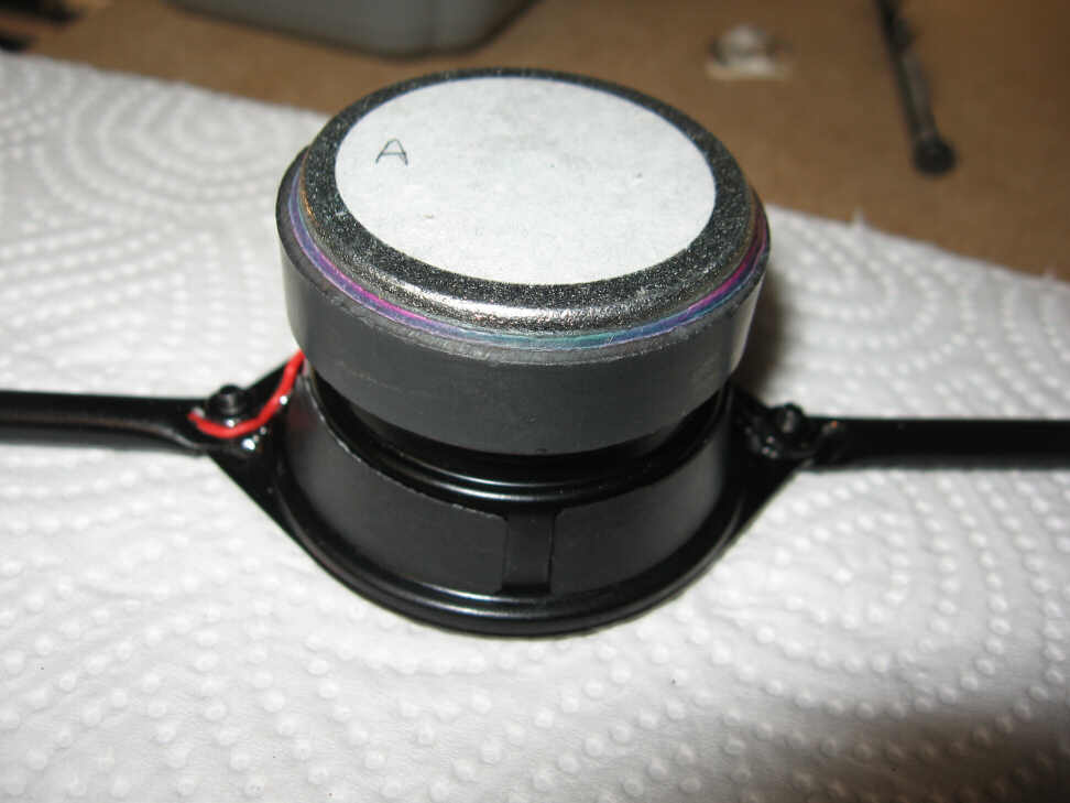

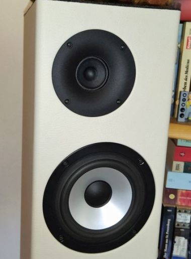

    heyho, ich habe auch gerade ein FAST auf 2 Wege umgerüstet, mit einem FRs5x ebenfalls im Waveguide.
    Hierzu habe ich einen Hochtöner Dayton ND25FW-4 (der hat mit 104mm die gleichen Abmessungen wie der Visaton B80 der zuvor montiert war) geschlachtet und einen FRs5x hinter das Waveguide geklebt.
    Spielt so ab 1000 Hz und das einfach genial. Der Schalldruck des FRs5x steigt im Waveguide um ca. 3 dB.
    Ich bin äußerst positiv überrascht, auch wie breit nun der Sweepspot ist.
