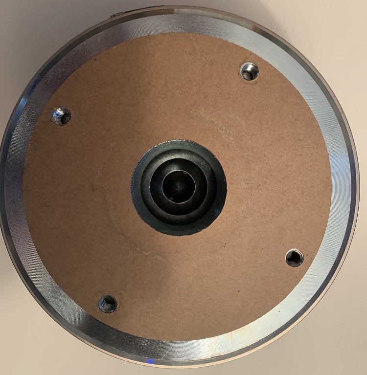

    Hi Tommi,
    Wenn bei einem Kompressionstreiber 1,4'' oder 1'' Zoll angegeben sind, ist damit immer der Ausgang des Treibers gemeint, also der Durchmesser der Öffnung, die an das Horn angeflanscht wird.
    Daher hatte ich bei der Simulation des Beyma-Coax an der Stelle einen Durchmesser des Hornhalses von 1,4'' angenommen. Weiter habe ich angenommen, dass sich der Durchmesser des Hornhalses durch den Magneten nicht ändert, weil das als Bohrung einfacher auszuführen ist - und sich die Hornkontur erst danach bis zum Hornmund öffnet.
    Der Schwingspulendurchmesser der HT-Membran (und die HT-Membran) ist natürlich größer - wie auf dem von Dir verlinkten Bild zu sehen ist.... im Schnitt sieht das so aus wie hier oder hier gezeigt.
    Der kurze Hals von Kompressionstreibern kann unterschiedlich lang sein und unterschiedliche Öffnungswinkel haben - was denn wichtig für die Anpassung an ein Horn ist.
    Bei meiner Simulation habe ich vereinfachend eine flache Mebran mit 1,4'' Durchmesser am Hornhals angenommen. Das ist natürlich idealisiert. Wie sehr hängt davon ab, wie gut der Phaseplug des Treibers gestaltet ist...
    Vielen Dank, Arnim!
    Hallo Christoph
    Das ist wirklich schwer abzuschätzen in diesem Falle.
    Das althergebrachteste Verfahren kam ja noch von früher, wo Alnico Magnete sehr tief gebaut waren. Weil Cobalt sich in tiefer Stabform stabiler magnetisiert. Sodass der Hals im Treiber selbst also recht lang war, und eine konische Form akustisch vorteilhaft. Ich meine mal wo gehört zu haben dass Magnete sehr teuer und aufwendig zu formen wären weil man Diamantschleifer braucht. Wohl aus praktischen Gründen hat man die Magnete gerade gemacht. Und innen ist ein Röhrchen mit Verjüngung angebracht. Hier gut am JBL LE85 zu sehen:
Name:	Screenshot 2024-08-26 115817.jpg
Hits:	138
Größe:	33,8 KB
    Die Röhrchen Methode wäre also ein möglicher Weg.
    Bei Ferrit und Neodym verwendet man ja eher flache Magnete (Kosename Pancake), effizienter bei diesen Materialien.
    Dann nimmt man gleich die Sandwichbauweise mit T-Pol statt Topf, und hat somit nicht den Magnet sondern den Eisen-Pol in der Mitte. Welchen man wesentlich einfacher formen kann. Ich meine der wird idR abgedreht. Und mir sind dann meist konische Formen durch die Polplatte bekannt.
    Zunehmend wird in modernen Treibern aber immer flacheres Neodym verwendet wodurch die Verjüngung überflüssig wird.
    Nicht desto trotz wäre ja bei dieser Koax Bauform der Ingeneur vor der Entscheidung wie er den Schall durch den langen Weg hindurchbringt, und wahrscheinlich würde er vorhandene Materialien und etablierte Wege nutzen. Öfter als nicht, wäre eine Verjüngung bei tiefen Magneten wie auch hier üblich.
    Bei dem Huckepack-Treiber des Beyma wird es sich aller Wahrscheinlichkeit nach um den CP755 handeln. Dessen Hals kann man hier erahnen, ist beim separaten Hochtöner schon tief genug um eine Verjüngung zu verdienen. Rein optisch tippe ich auch auf abgedrehten Eisenschuh.
    Viel wird es wohl nicht sein, sieht sehr gerade aus. Vielleicht von 1.4" zu 1.3" oder 1.2" bestenfalls.
    Hier auch die Neodym-Version. Gut ersichtlich auch eine Verjüngung. Der Treiber hat 1.4" Ausgang. Der Phaseplug-Ausgang wird also kleiner sein.
Name:	Beyma CP755Nd.JPG
Hits:	110
Größe:	169,0 KB
    Am entscheidendsten wird aber wohl sein, dass Beyma für den CP755 schon zusammengehörige Diaphragma und Phaseplug Form im Regal haben, welche ja penibelst genau aufeinander passen müssen. Und der Phaseplug Ausgang in seiner Größe ja schon bestimmt ist. Und im Falle des Koax tiefer innen liegt und eine Verjüngung schon aus praktischen Gründen nötig wird.

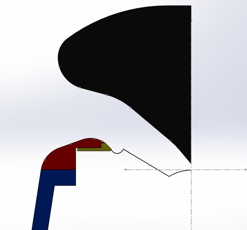

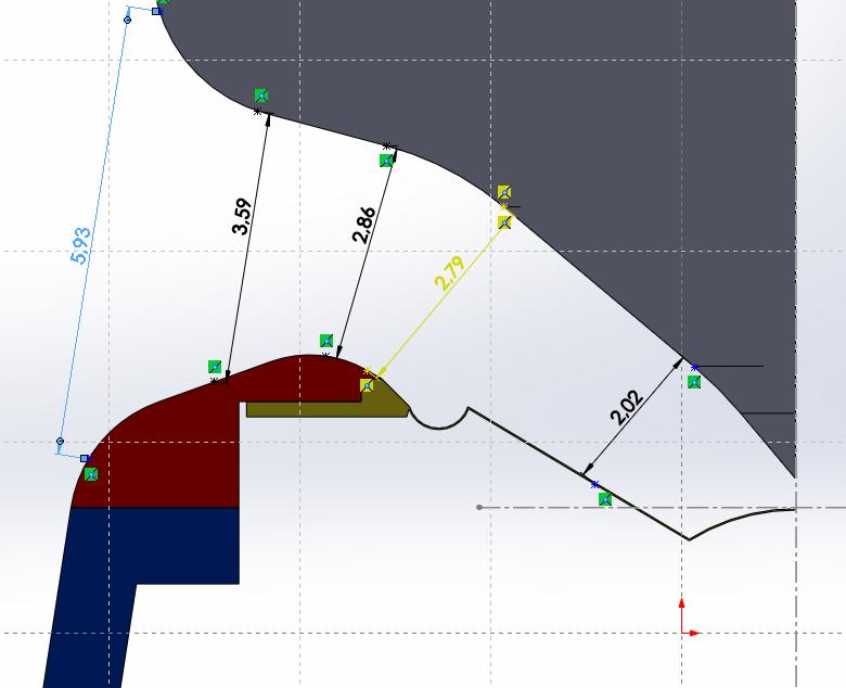

    Standard Entwurf Hornkontur
    Hallo zusammen.
    Ich will ja die Deckplatte so auslegen, das sich mit dem Reflektor eine Art Hornkontur ergibt.
    Habe die Tips von Christoph aufgenommen und ein erstes Modell erstellt.
    Da ich ( wie so oft ) kein Plan habe, würde ich mich freuen wenn ihr mal drüberguckt.
    Habe nämlich noch die Simu im Kopf wo der BB in einer flachen Platte war. Der FG war zur Seite und nach oben sehr gleichmäßig.
    Jetzt verändert sich der Querschnitt in der ersten Hälfte nur wenig, in der 2. Hälfte ziemlich schnell. Außerdem finde ich den Querschnitt am Angang etwas klein.
    Aber schaut selber:
Name:	Hornkontur komplett.jpg
Hits:	138
Größe:	22,8 KB
    Habe dann noch eine Skizze mit Stützpunkten eingefügt, um mal nachzumessen.
    Ist zwar nur willkürlich gewählt aber vielleicht hilft es etwas.
Hits:	137
Größe:	38,9 KB
    Will ja nicht das es Trötig klingt.
    Gruß Tommi

    Hi Tommi,
    das sieht doch ganz gut aus.
    Wenn Du mir die entsprechenden step-files schickst oder zum Download einstellst, simmuliere ich Dir diese Variante mal.

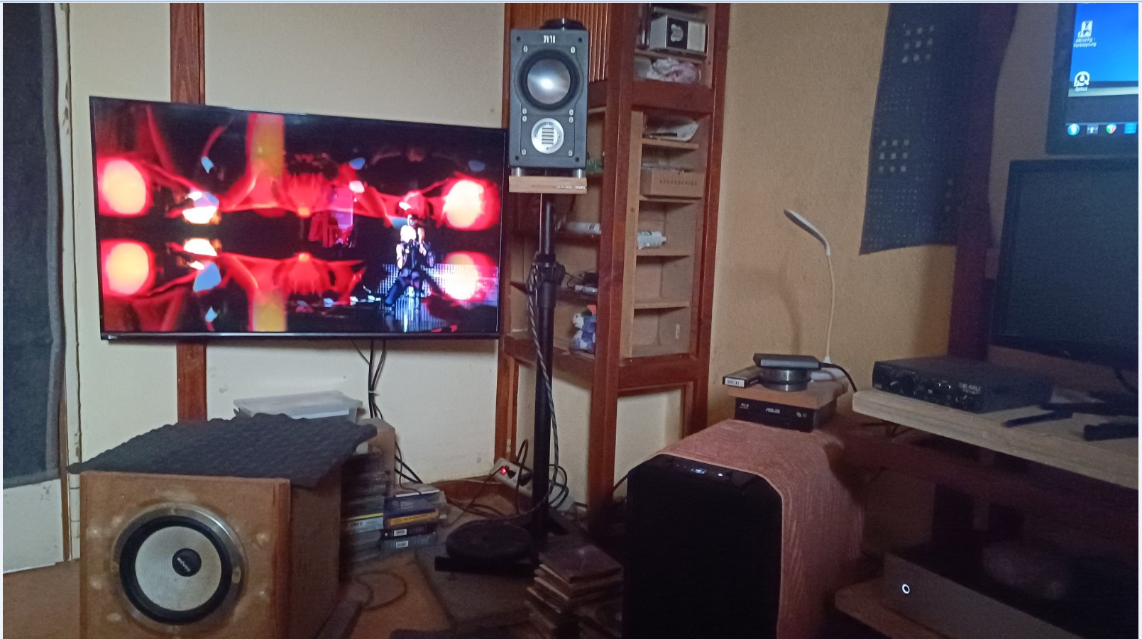

    Jetzt zum Hörplatz.
    Das ´Horn´ wird ungefähr auf Ohrhöhe sein. Deswegen wäre es optimal wenn es auf 90° gut funktioniert. Darum habe ich die Deckplatte auch dicker ausgeführt um den Bereich außen weiter runter ziehen zu können.
    Die Hörentfernung ist eigentlich der Ausschlag für den Rundumstrahler.
    Der Raum ist 3,8m x 4,5m mit halber Schräge im Rücken. Leider ist die Eingangstür mittig an der Frontseite und daneben der Flach-TV.
    Dadurch stehen die LS fast 3m auseinander bei ca 2,5m Hörentfernung.
    Die Boxen stehen stark eingewinkelt, sodaß sich die Achsen vor dem Sweet-Spot kreuzen um eine ordentliche Abbildung hinzukriegen.
    Macht Joachim Gerhard ja auch gerne.
    So sieht es im Moment aus, Aber bitte nicht auf das Chaos achten. Ist ja ein Hobbyraum ohne WAF.

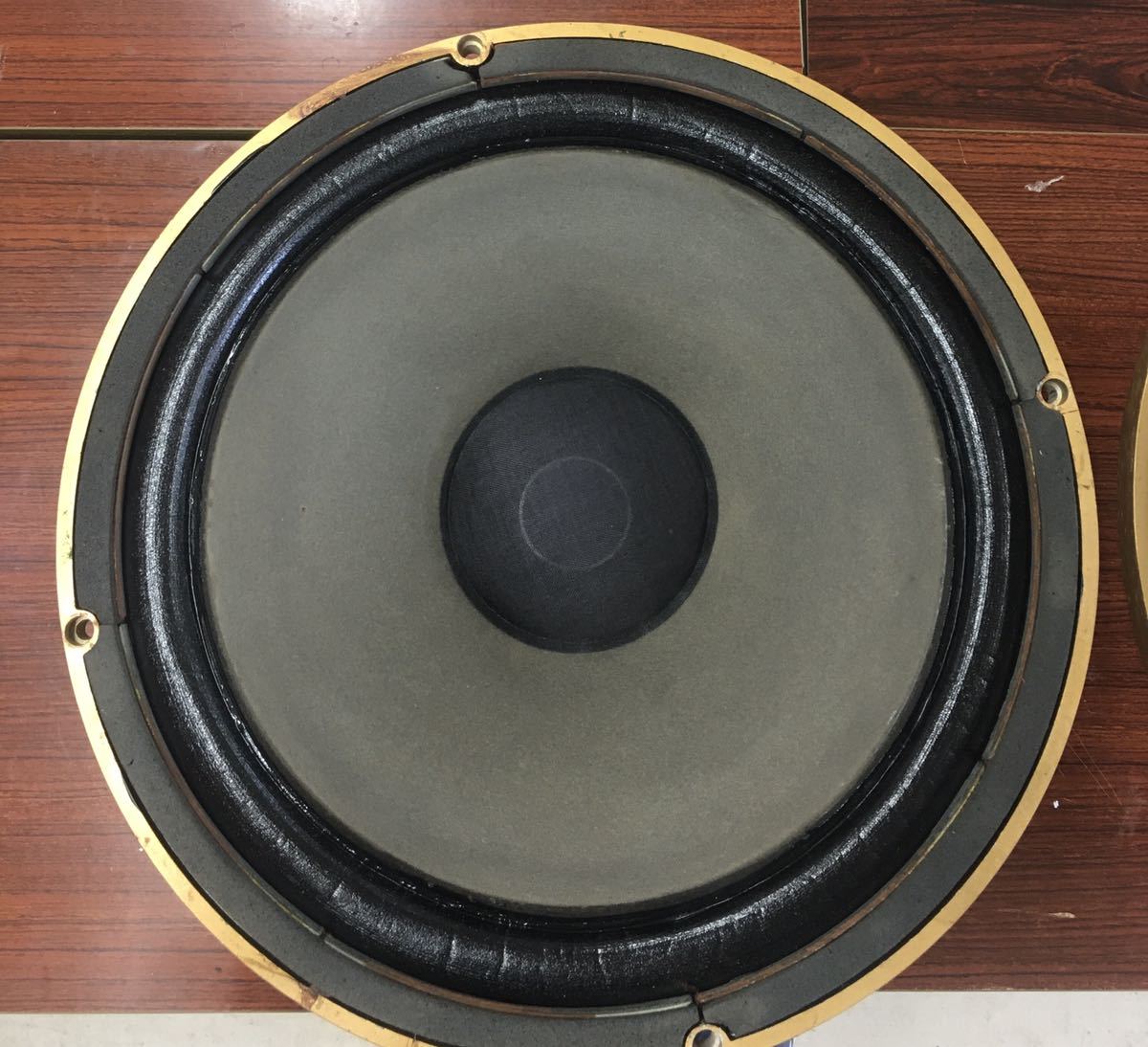

    Christoph, es gibt Familienzuwachs: Ein Tannoy HPD-385. 15" Koax.
Hits:	30
Größe:	177,1 KB
    Ganz alte Schule. Misst sich aber sehr ordentlich. Auch die Directivity ist besonders manierlich. Bin positiv überrascht.
    War eigentlich nur als Befriedigung nostalgischer Habenwollen Gefühle von vor 20 Jahren gedacht - günstige Gelegenheit.
    Aber der würde sich doch auch gut für unsere Simulation der Rundstrahler eignen - oder?

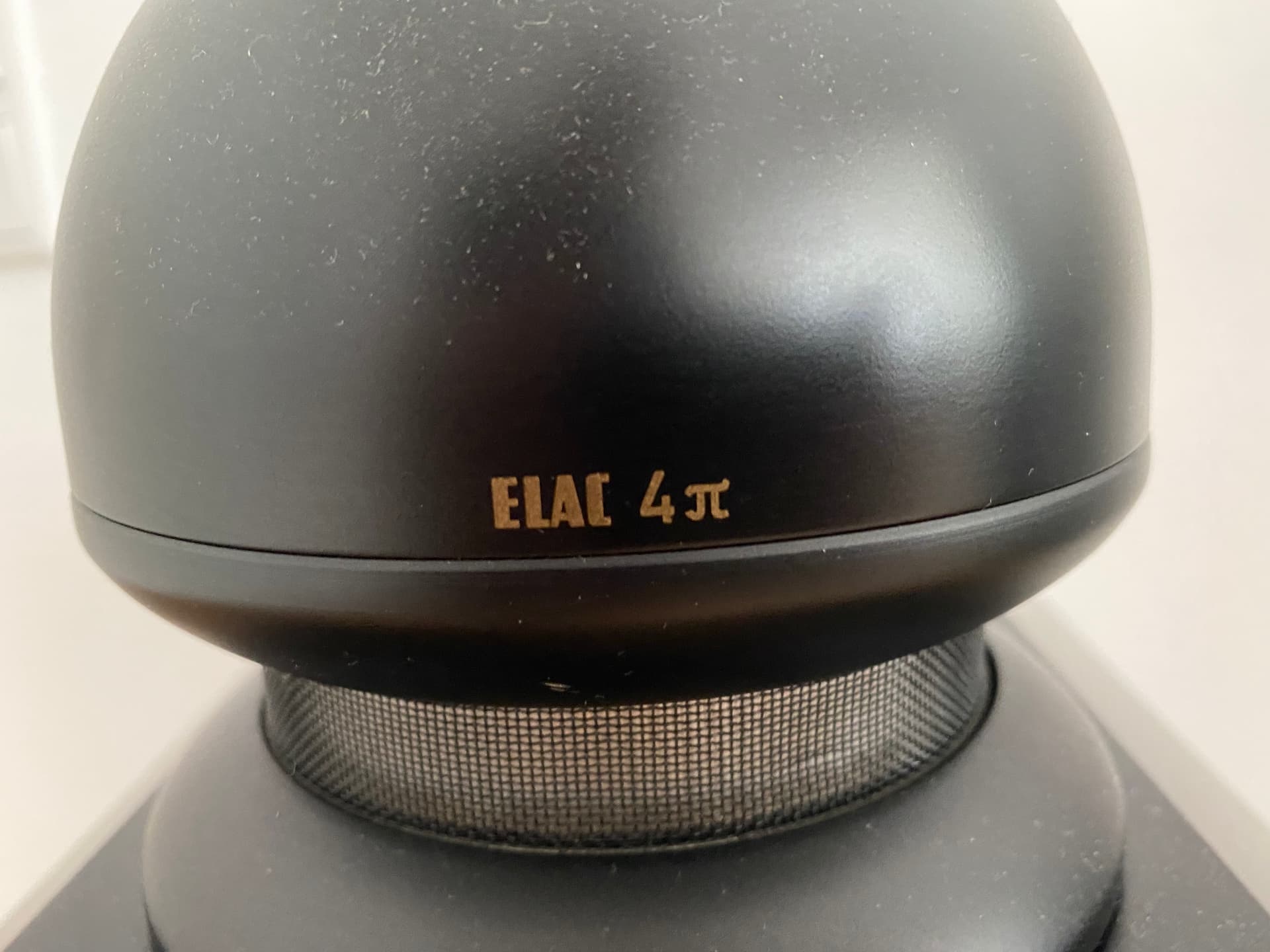

    Dazu gabs kürzlich noch ein Paar Elac 4Pi Bändchen... Für die letzte Oktave. Wirkungsgrad ist echt mäßig. Aber oben rum sollte das gehen.

    Hi Tommi
    Ja unten rum, <300... Ich dachte mir, wenn die Kugeln oben eh auf Ohrhöhe gebracht werden müssen, per Podest, dann kann der Podest als 4-Eckige Säule auch gleich die Tieftöner beherbergen.
    Am günstigsten wäre auf allen 4 Seiten je ein Tieftöner (zb 8-12").
    So hätte man ordentlich Reserve, Impulskompensation in 2 Richtungen, und am wichtigsten, auch für die anderen Winkel -90 oder -180° die gleiche Phase zwischen Tief- und Oberton.
    Die Tieftöner strahlen zwar Kugelförmig ab, aber die Phase ist nach der Beugung ums Gehäuse um 40-60cm verzögert, gegenüber den Obertönen.
    Ps: Pegelregler wartet derzeit noch auf Einsatz, ist aber fest eingeplant Danke nochmal!

    Wie stünden denn die Chancen nochmal den Simulator anzuschmeißen?
    Ich könnte die Tannoy vermessen und eine Zeichnung von Treiber & Reflektor machen.
    Grüzi
  20. #360
    27.02.2011
    2.248
    Ja klar, sehr gerne!
