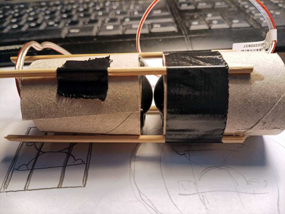

    Hier noch mal eine kleine Bastelei zu meiner Idee zu einen Rundumstrahler, die soweit auch funktioniert. Mit besseren Werkzeugen und einen direkten Antrieb mit einer großen Schwingspule ist da sicher mehr drin.
    Mehr Bilder gibts auf diyaudio.
    Ich habe gerade meine Idee zu einem omnidirektionalen Lautsprecher auf diyaudio veröffentlich. Nicht dass irgend so ein Knallkopf daher kommt und ein Patent anmeldet...falls noch nicht vorhanden. Denn Entwicklungen auf so niedrigen Niveau zu patentieren muss nicht sein. Das nervt nur und das große Geld kann man damit auch nicht machen.
    Deswegen, sollte es noch kein Patent auf diese Idee geben, dann ist es jetzt Open Source

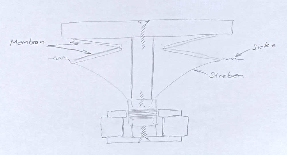

    Sieht interessant aus.
    Ich verstehe es nur nicht ganz.
    Warum ersetzt du die Memebran durch eine Flach und klebst die Membran wider oben dran?
    Kannst du eine Querschnitt-Skizze mit ein paar Erläuterung posten?

    So wie ich das verstehe, ist die obere Platte mit der Kalotte auf dem Polkern fixiert und ergibt mit der unteren Membran 1 große
    "Quetschfalte" ?
    Die runde Holzplatte ist über ein Rundholz fest mit dem Magneten Verbunden, praktischerweise durch die Polkernbohrung geschraubt.
    Die Membran ist nur an die Sicke und an die oberen Holzplatte geklebt, sonst ist alles frei, so dass die Schwingspule über die Streben die Membran gegen die Holzplatten antreibt und somit die Luft aus der Falte presst:

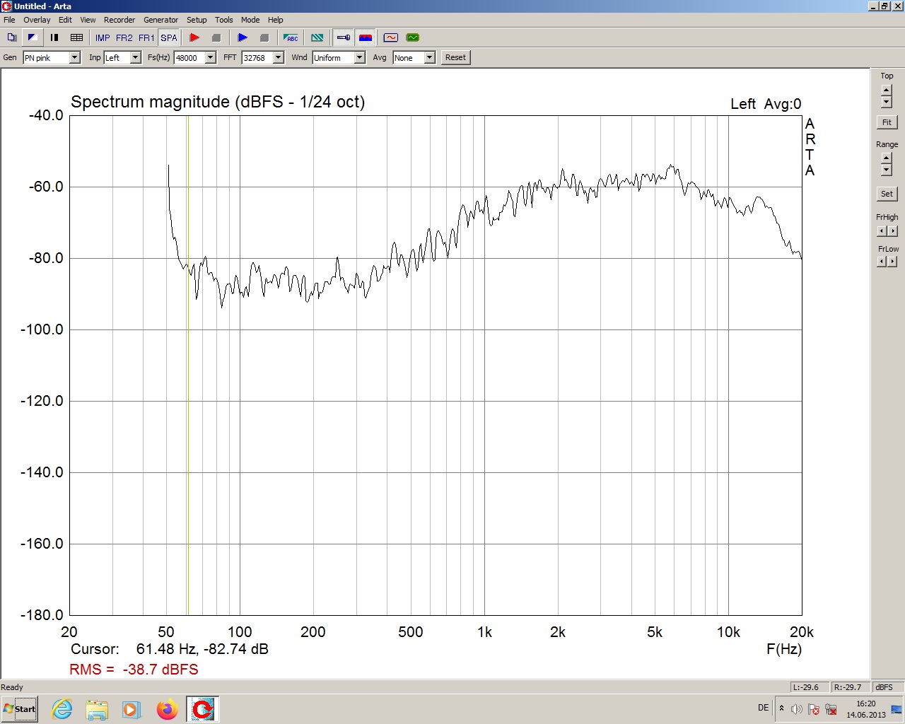

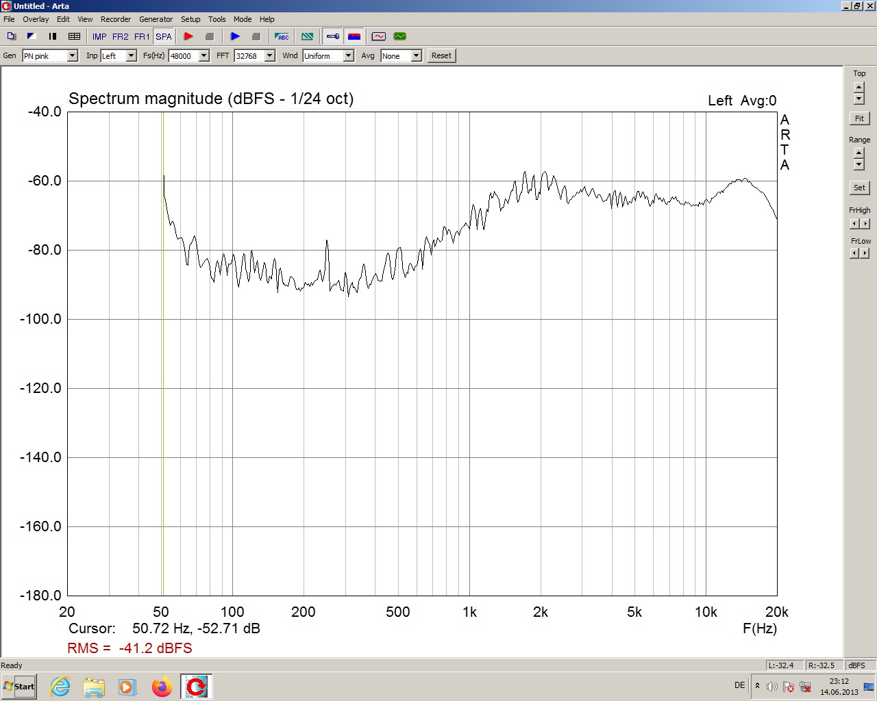

    Interessantes Konzept. Welchen Durchmesser hat der verwendete Treiber (wenn die Stärke der Deckplatte 19mm beträgt sollte es ein 5-Zöller sein)?
Name:	Rez tu neb OMNI.png
Hits:	352
Größe:	38,3 KB
    Habe den Frequenzgang mal in ein gängiges Format übertragen.
    Ein wenig müsste man noch dran arbeiten. Trotzdem, danke fürs Teilen.
    Heinrich
    Das ist ein 8" Mc Gee, gabs mal bei Pollin für wenig Geld, irgendwas um 10€. Der Frequenzgang war grauenhaft.

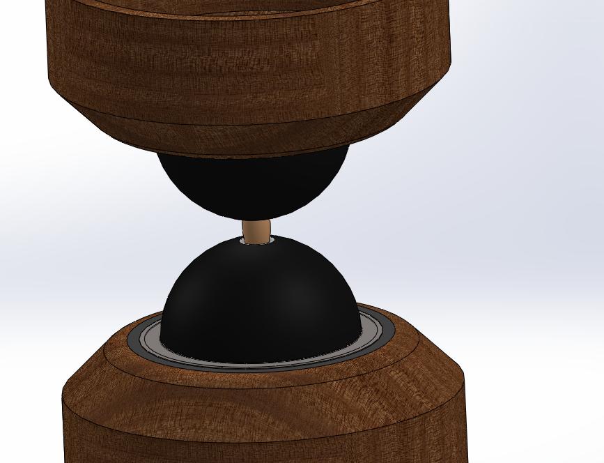

    So ähnlich, aber Kalotten zusammenkleben?
    Weiß nicht wie sich das verhalten würde.
    Ich dachte mehr an eine MHT-Kalotte die in der Mitte durch eine kleine Sicke fixiert ist.
    Dann 2 davon die gegeneinander arbeiten.
    Wenn man die Geometrie richtig auslegt hätte man vielleicht eine Art rundumstrahlendes Horn.
    So ungefähr stell ich mir das vor:

    Ist jetzt naturlich nur Bildlich gemeint,
    Aber wenn man die Kontur von Kalotte (oder doch Kegel?) und dem Gehäuse anpasst könnte das funktionieren.
    Eine Mischung aus Biegewandler und Kalotte, ähnlich wie ein Ringradiator.
    Bei deiner Idee müsstest du sehr harte Kalotten wählen, Keramik oder so. Trotzdem würde ich schätzen, dass die Minisicke zu Partialschwingungen anregt. Dann lieber gleich so wie bei meiner Idee.
    Lass die Sicke weg und statt dessen einen kleinen Abstand, das könnte auch gut funktionieren.

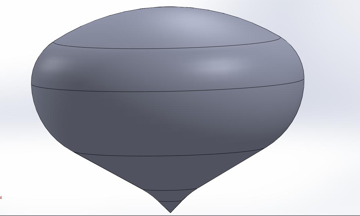

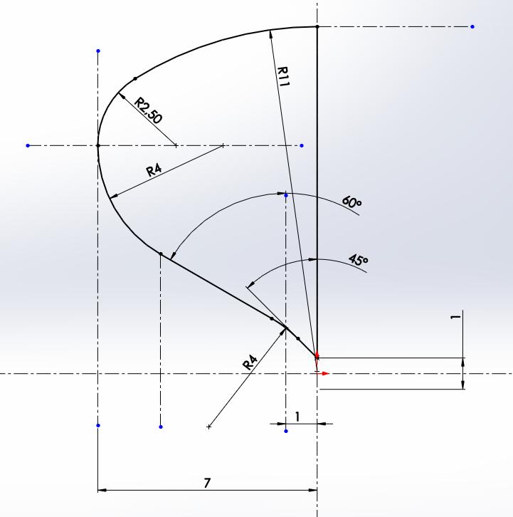

    Habe meinen Hybridkegel nochmal überarbeitet.
    Hier die neue Version:
Name:	Hybridkegel Full Parametric.jpg
Hits:	321
Größe:	34,1 KB
    Der Unterschied ist , das ich die Verrundung geteilt habe und aus der flachen Oberseite eine Wölbung gemacht habe.
    Da es voll parametrisiert ist, kann man die Form vielfältig ändern.
    Hier die Skizze:
Hits:	320
Größe:	32,1 KB
    Jetzt kann man im unteren Bereich die Winkel und Größe der beiden Kegelabschnitte sowie den Übergang anpassen.
    Durch die Unterteilung der ´Halbkugel´ in 3 Teile sind alle Bereiche, die die Abstrahlung nach oben beeinflussen, veränderbar.
    Insgesamt sollte man so die Form und Größe in sehr weiten Bereichen auf alle Bedürfnisse anpassen können.
    Falls sich jemand fragt warum 2 Maße nicht eingetragen sind:
    1-2 Maße müssen freibleiben damit bei einer Änderung der Rest mitgeht.
    Werde das noch in DWX umwandeln und hier einstellen.
    Dann kann jeder der Lust hat damit rumspielen.
    Gruß Tommi
    P.S.:
    Die Daten sind nur für private Nutzung.
    Kommerzieller Gebrauch ist verboten, da geistiges Eigentum meinerseits.
    Geändert von TomBear (12.07.2024 um 11:44 Uhr)

    Hammerteil, aber so eine Konstruktion sprengt meine Möglichkeiten in Sachen DIY.
    Aber die Idee mit den Hochtonkalotten hat mich gereizt und ist viel einfacher umzusetzen. Also habe ich zwei Lavoce TN100.70 bestellt und die Teile mal provisorisch zusammengebastelt:
Hits:	360
Größe:	195,7 KB
    Der TN100.70 auf Schallwand:
Hits:	313
Größe:	207,7 KB
    Zwei Kalotten gegeneinander mit Berührung:
Hits:	339
Größe:	211,8 KB
    Mit 3mm Abstand:
Hits:	324
Größe:	210,6 KB
    Mit 6mm Abstand:
Hits:	328
Größe:	210,7 KB
    Soweit so gut. Man sieht kaum einen Unterschied zwischen 0mm und 3mm, erst ab 6mm entsteht ein Höhenabfall. Das lässt sich auch gut hören.
    Wenn ich mit dem Micro die Vertikale Abgescannt habe, gab es im Frequenzgang keine Einbrüche, nur einen schön gleichmäßigen Abfall.
    Wäre also eine einfache Möglichkeit...

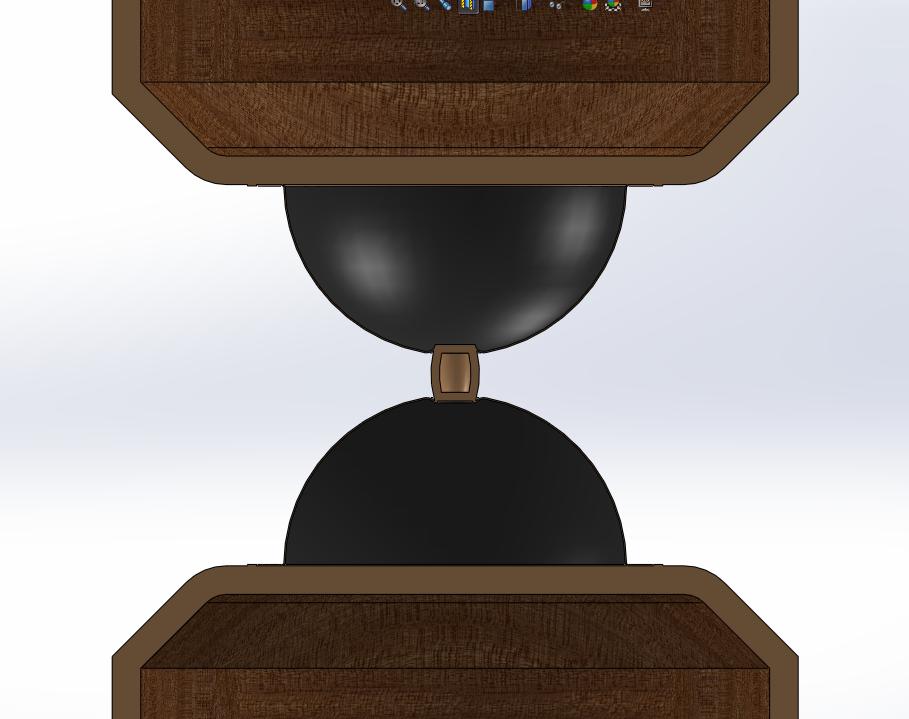

    Aus den Bauch heraus würde ich eine Kugel dazwischen setzen. Also oben und unten ein Chassis und in der Mitte die Kugel.
    Edit: Ich schätze mal, dass Chassis mit konkaver Form von Vorteil wären.
    @Christoph: Wäre das in der Simulation möglich? Dann müsste man nicht mit verschiedenen Kugelgrößen herumexperimentieren. Verschiedenen Abstände sind experimentell einfacher umzusetzen.
    Ja, das lässt sich simulieren. Eine Frage: Möchtest Du mit der Kugel zwischen den konkaven Membranen den Verlauf der 'Schallführung' verstetigen, oder steht ein anderer Gedanke dahinter? Auf jeden Fall bleibt die Abhängigkeit der Abstrahlung zum Boden bzw. der Decke von der Größe der Gehäuse (in die die HTs) eingebaut sind bestehen.
    Ich mach genre ne Simulation davon, allerdings habe ich gerade unregelmäßig Zeit, so dass es dauern könnte.

    ...Eine Frage: Möchtest Du mit der Kugel zwischen den konkaven Membranen den Verlauf der 'Schallführung' verstetigen...
    Genau das war der Gedanke
    Wäre super, wenn du das machst.
