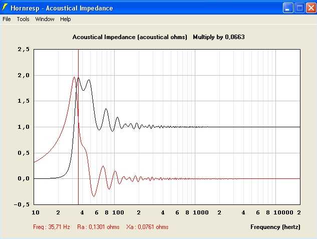

    Schauen wir uns zunächst mal den Strahlungswiderstandverlauf eines freistrahlenden Treibers an (der gleiche Monacor wie in allen folgenden Simus)
    Der Verlauf ist übrigen ähnlich bei allen freistrahlenden Treibern, lediglich auf der x-Achse je nach Treiberfläche verschoben.
    Von tiefen Frequenzen her gesehen kommt der Realteil des Strahlungswiderstand quasi aus dem Nichts, steigt dann an, um sich mit abnehmenden Schwankungen auf einen Mittelwert einzupendeln. Dort, wo Max-Linie erreicht wird (hier 0,5) ist dann auch die Bündelungsfrequenz des freistrahlenden Treibers zu finden.
    Die rote Kurve ist dann der Imaginärteil, darin findet sich vor allen Dingen die auf dem Treiber lastende Luftmasse, die von ihm ohne Schalldruckgewinn nutzlos verschoben wird. Das sollten wir mal im Hinterkopf behalten, das wird uns später bei (zu) kleinen Hörnern noch begegnen.
    Nun der Verlauf der Strahlungsimpedanz bei idealisierten Horn.
    Das ist nun deutlich anders, da ist der Strahlungswiderstand über den gesamten Frequenzbereich konstant. Der dennoch sichtliche Abfall zu tiefen Frequenzen hin ist ein Artefakt des Simuprog, das keine unendlich grußen Mundflächen rechnen kann.

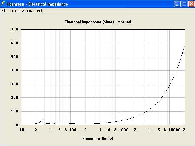

    Hier der Impedanzverlauf:
    Unverdächtig, keine Welligkeiten

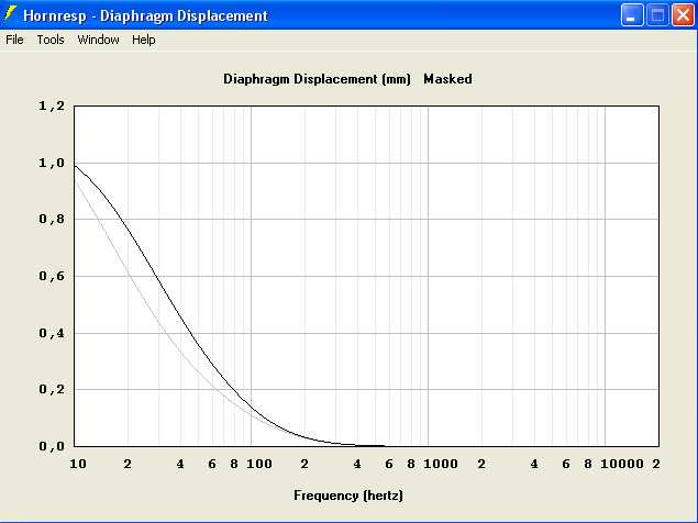

    Membranhubverlauf:
    Da sind zwei Membranhübe dargestellt:
    Oben dick eine CB mit dem gleichen Volumen wie die Vorkammer des idealen Hornes.
    Darunter dünner und schlechter zu sehen der des Hornes.
    Man erkennt, daß der Hub im Horn zwar geringer ist, aber eine so deutliche Hubentlastung (bei gleicher Eingangsleistung) wie oft behauptet ist da nicht zu sehen.
    Anders sieht es natürlich aus, wenn man die unterschiedlichen Pegel bei gleicher Eingangsleistung angleicht, dann hat das Horn sehr deutlich weniger Hub zu machen wie z.B. CB.

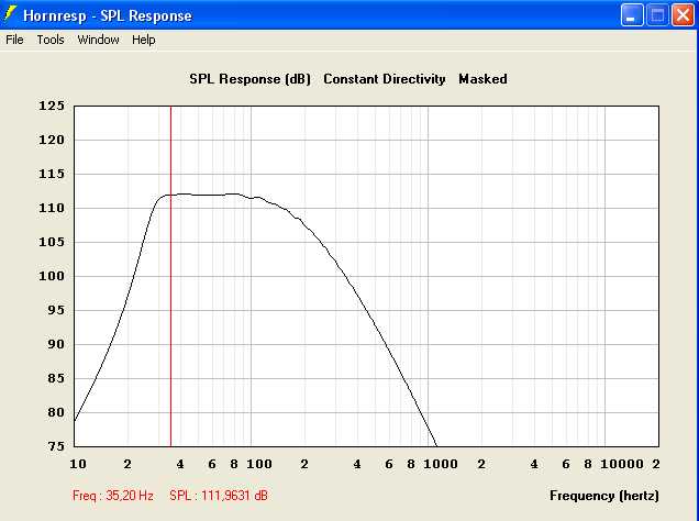

    Hier mal der Vergleich Pegel 1W/1m zwischen Horn und CB:
    da macht das Horn etwas über 20 dB mehr Pegel als die CB.

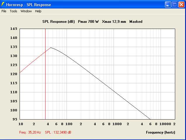

    Wobei noch erwähnt werden muss, daß hornresponse an der Stelle den Energiepegel darstellt und nicht den Achsenfrequenzgang.
    Nun zum Schluss noch der Maximalpegel der Konstruktionen bei 35,2 Hz, wobei schwarz die elektrische Limitierung und rot die mechanische Limitierung zeigt.
    zunächst die CB:
    und das ideale Horn:

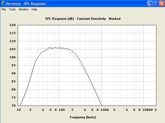

  10. #50
    20.11.2008
    Hemmingen
    2.901
    Standard Hornanalyse - Teil 3
    nun bauen wir uns mal ein handlicheres Horn, so in etwa, wie das weiter oben verlinkte Realhorn.....
    Hornresponse hat eine Limitierung:
    Hornmundflächen größer 99999,99 qcm mag es nicht, also arbeiten wir zunächst mal damit und wählen für das zu berechnende Horn 2 Pi-Aufstellung, also auf dem Boden und nehmen die Max-Mundfläche.
    Nun ist es so, daß die benötigte Mundfläche für ein Horn mit jeder Begrenzungsfläche halbiert werden kann oder bei einem gegebenen Horn pro Begrezungsfläche die doppelte Mundfläche angenommen wird. Da wird das Prinzip der Spiegelschallquellen benutzt, daß ja auch bei anderen Gehäusekonstruktionen funktioniert.
    Nun benötigt ein noch als Horn funktionierender Tricher zunächst mal eine bestimmte Größe.
    Dabei wird gefordert, daß der Umfang des Hornmundes der größten zu übertragenden Wellenlänge entsprechen soll.
    Das ist die gleiche Berechnung wie die Bündelungsfrequenz bei einem Treiber zu ermitteln.
    Nun lehrt aber die Praxis, daß man die Hornmundgrenzfrequenz tiefer legen sollte als die niedrigste zu übertragende Frequenz, wenn man Frequenzgangwelligkeiten vermeiden will.
    Da wird von bis zu einer Oktave gesprochen.
    Das reizen wir nicht aus, die Hornmundfläche plus die Spiegelschallquelle haben einen Umfang, der der Wellenlänge bei 21,7 Hz entspricht.
    Der Abstand zu 35 Hz muß nun einfach genügen....
    Hier die Eingabemaske:
    Wir haben nun ein "handliches" Horn mit 3,568 m Munddurchmesser, 5,25 m Hornlänge und übersichtlichen 8348 Litern Innenvolumen.
    Hier der Verlauf der Strahlungsimpedanz:
    Die ist nun leider recht wellig geworden, aber erfreulicherweise hat sie genau bei unseren gewünschten 35,2 Hz ein Maximum.
    Hier dann noch der Impedanzverlauf:
    Ein Peak, ansonsten unverdächtig..
    Membranhubverlauf:
    Das ist aber nun ein wenig wellig geworden, zum Glück ein lokales Minimum bei 35,2 Hz, darunter steigt der Hub steil an, da mag das Horn wohl nicht mehr so recht....
    Nun der Energiepegel (eigentlich Durchschnittspegel) bei 1 Watt:
    Da fällt auf, daß unser handliches Horn bei 35,2 Hz 105,72 dB Pegel macht, unser ideales unendliches Horn aber nur 101,7 dB.
    Ein Wunder ?
    Nein, unser Horn steht ja auf dem Boden, als haben wir durch die Spiegelschallquelle ja noch 6 dB gegenüber dem idealen Horn im Freifeld gewonnen.
    "Schweißabwisch"....
    Nun schauen wir uns noch den Maxpegel an:
    Da gilt das Gleiche bzgl. Spiegelschallquellen.
    Ein wenig müssen wir uns mit der Dimensionierung von Vorkammer, Druckkammer und Halsöffnung des Horns unterhalten.
    Bei der Vorkammer mache ich es mir einfach: So klein wie möglich, aber nicht so klein, daß man sich den Hornfrequenzgang "untenrum" abwürgt.
    Druckkammer: Die nennt man zwar so, und sicher entsteht darin auch (Schall-)Druck, in erster Linie ist deren Volumen aber ein akustischer Tiefpass. Je größer das Volumen, desto tiefer die obere Grenzfrequenz.
    Zur Halsfläche wird ja gesagt, daß die auf den Wirkungsgrad Auswirkungen hätte. Dazu verändern wir jetzt mal die Halsfläche, die z.Z. 50 % von Sd beträgt auf 100 % und auf 25 % und schauen mal, bei ansonsten unverändertem Horn, was da bzgl. SPL passiert:
    Zunächst Halsfläche verdoppelt:
    Bringt mehr Tiefgang, kostet darüber aber Wirkungsgrad
    Halsfläche gegenüber Original halbiert:
    Kostet Tiefgang, bringt obenrum etwas mehr Wirkungsgrad.
    Wie, immer noch zu groß, dann bauen wir im nächsten Teil daraus ein Eckhorn.
    Peter Krips

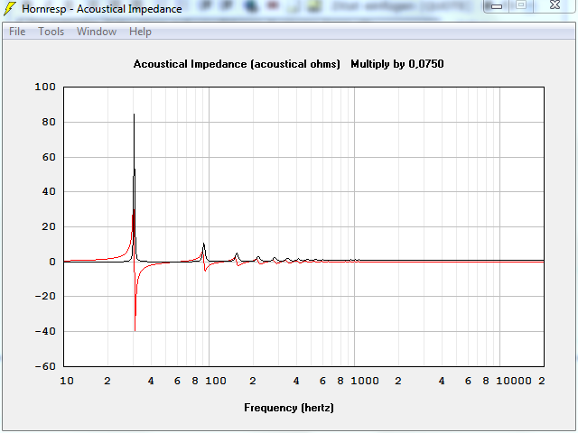

    Dann versuche ich mal am Teil der Impedanztransformation.
    Ein Erklärungsansatz geht über die Gütereduktion der Längsmoden. Diese Moden entstehen bei einem vor den Lautsprecher montierten Rohr durch die Reflexion am offenen Ende. Wie Peter schon ausführte öffnet sich der beschallte Raum schlagartig wodurch eine Impedanzsprungstelle entsteht. An dieser prallen die Schallwellen zurück und somit entstehen Längsresonanzen hoher Güte. Schauen wir uns dazu erstmal an wie Güte definiert ist:
    Die Güte eines schwingfähigen Systems kann als Quotient zwischen pendelnder Blindleistung (bei Resonanzfrequenz) und Wirkleistung berechnet werden.
    Das bedeutet auf diesen Resonanzfrequenzen - primär bestimmt durch die Rohrlänge – wird viel Energie als Blindleistung zwischen dem Lautsprecher und dem offenen Ende hin und her geschickt und das Rohr hat auf diesen Frequenzen durch die hohe Güte scharfe Peaks in der Strahlungsimpedanz:
    Wenn man nun das Rohr sich langsam öffnen lässt wird die Sprungstelle am Rohrende immer unschärfer da die Querschnittsänderung und somit der Impedanzsprung am Rohrende in Relation zur Wellenlänge weniger heftig ausfällt, ergo die Impedanz wird transformiert. Somit sinkt die Reflektionsrate und die Blindleistung und entsprechend auch die Güte der Resonanzen. Dies äußert sich in Verbreiterung und Verkleinerung der Strahlungsimpedanzspitzen:
    Geht man nun dem Übergang vom realen zum idealen Horn werden aus den einzelnen noch erkennbaren Moden eine breitbandige.
