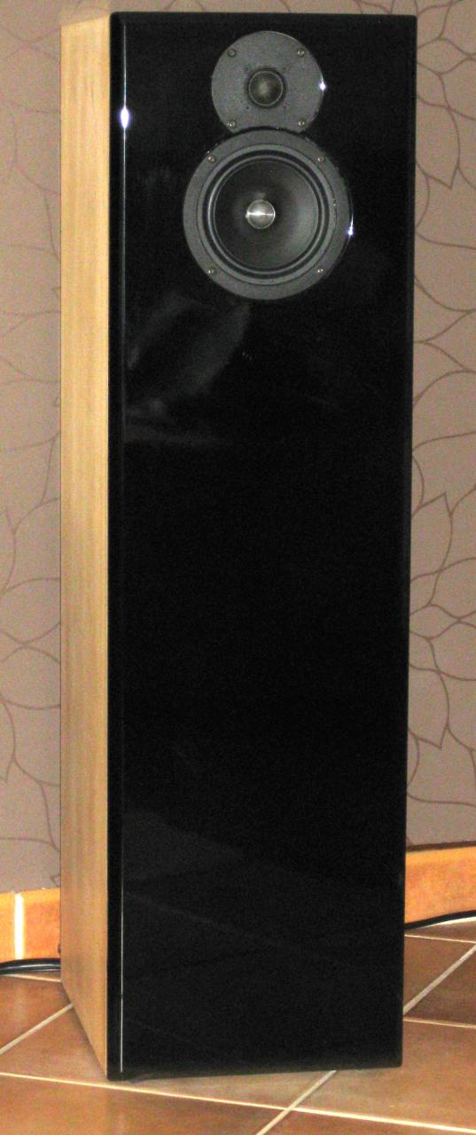

    @herr_der_ringe
    Die Lautsprecher gefallen mir richtig gut...toll gemacht...
    Meine Idee war etwas anders...Als Bässe laufen zwei 20'er TB im Hidden Sub, befeuert jeweils mit einer eigenen Class-D Endstufe.
    Die Trennung erfolgt aktiv mit einer Bassweiche, die den vier Endstufen vorgeschaltet ist.
    Der W5-1611 sitzt in einer relativ breiten Schallwand. Da ich den Hochton nicht spritzig genug fand, gab es noch einen Noferro 650.
    Die Trennung liegt bei 11 kHz. Momentan noch passiv. Die Abletec-Module und Mini-DSP warten noch auf den Einsatz bzw Einbau...
    Ich möchte den W5 nicht mehr hergeben. Der läuft in 14 Litern BR...quasi wie der Bausatz Sahra...
    Ich finde der W5 gibt jegliche Art von Musik grandios wieder.
    Ich jedenfalls habe jeden Tag Spass beim hören.
